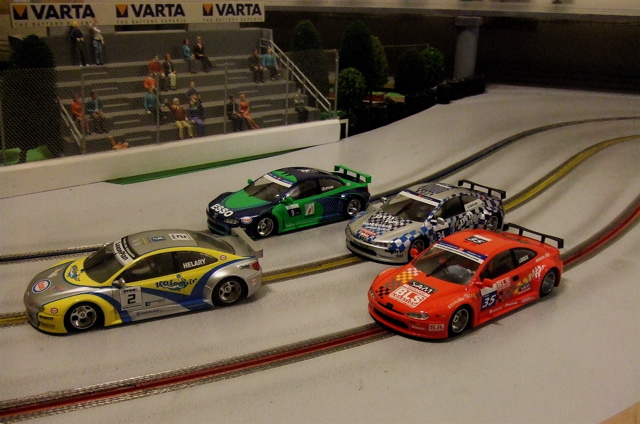

bonjour a tous , j'ai découvert cette auto (406 silhouette spirit), sur piste carrera "digital" avec pneu ultimatt , une vraie tuerie ,esthétique fort bien réussie ,que du bonheur,va falloir faire une coleccccccc

D'acord avec toi
,Je possède plusieurs de ces voitures exceptionnelles
, que j'ai préparé pour la course de la CPPS (Championnat Provincial des Pilotes de Slot car) qui ce déroulera chez moi . Elle existe en version blanche racing , avec l'intérieur en lexan et les jantes alu
. De multiples réglage sont possible ce qui permet d'adapté facilement la voiture a différente piste (plastique ou bois). J'espère que tu a gardé tes pneus d'origine , les miens allaient bien sur ma piste carrera , après un léger sablage . Sur le bois j'utilise des pneus Yellow dog (un poil supérieur au G4 Ultimatt , sur ma piste).
Pour ajusté la hauteur du train avant tu peu rajouté deux visses btr , dans les petits orifice sous l'axe
. Cela permet aussi de mettre au sol les quatre roues au cas ou le châssis soi un peu voilé .

oui, tant qu'on laisse le moteur hyper-aimanté d'origine, j'ai essayé avec un Fly racing
et ensuite avec un NC-5... ça change, même mes Ninco 1 les dépassent !
Bref, c'est l'aimantation qui fait tout, même après des tentatives innombrables de
réglages chassis !
Ces voitures restent quand même très belles et amusantes.

Je ne suis pas d'accord , puisque je roule sur une piste en bois donc pas d'aimantation .
Peu être un changement de pneus ?
La préparation sur ces voiture sur puissante est importante .
Pensez a collé le moteur et les palier , desserré les visses du support moteur , ainsi que celle du châssis . Un peu de plomb vers l'avant pour équilibré le tout .

J'avais exactement les mêmes sensations que toi artfox sur mon Ninco ...
En plus d'être très aimanté, le moteur spirit de la 406 est très bas dans le chassis, tellement bas qu'il raclait sur ma piste Ninco un peu bosselée
J'avais aussi essayé un NC-5, mais ça raclait encore et la voiture glissait beaucoup de l'arrière.
La bonne nouvelle, c'est que j'ai trouvé une solution satisfaisante
J'y ai mis un moteur Slot.It Flat6 (ou Flat6R)
En effet ce moteur est moins épais, du coup ça frotte plus. Il est aussi assez magnétique mais comme du coup le moteur se retrouve pas au ras des rails ça se ressent moins.
C'est moteurs sont vraiment fait pour ces voitures, j'en ai deux préparées comme ça et ça roule vraiment du tonnerre !
Je précise quand même que j'a aussi fait quelques autres modifs sur ces voitures notamment j'ai beaucoup travaillé le "tilting", j'ai beaucoup poncé les bord du chassis et enlevé de la matière au niveau de l'habitacle pour que la carrosserie soit bien flottante, d'origine ça coinçait de partout.
C'est aussi un truc très important sur le Ninco !

C'est vrais que le circuit Ninco peu être pas mal bosselé et l'aimantation est plus forte que sur le Carrera (rail en "stanless" , inox en Francais , je crois). Les pneus d'origine doivent être plus adaptés au surface lisse .
Le revêtement de ma piste c'est de l'acrylique lustré (lavable et très lisse) de la meilleur qualité . Des traces de pneus ce sont déposées naturellement dans les virages , c'est du belle effet .
Les pneus de course vont bien , en Urethane ( Yellow dog , Ultimatt , P.Gage dans l'ordre de préférence ), les NSR ultragrip après avoir étaient tournés et traités sont excellents aussi. Les P4 de Slot it ( moyen) s'en sorte mieux que les P6 . Ensuite j'utilise certains pneus stock après les avoirs sablés , pour certains modèles j'aime gardé de la glisse ... Dans les clubs ou je course les pneus mousse et silicone sont interdits .
