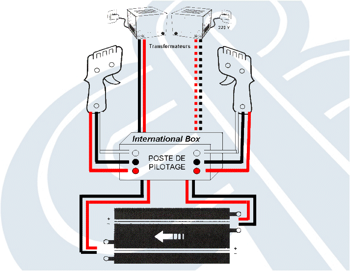

Je pense que le rail d'alim d'origine ne supporte que 12v avec moins d'un ampere.
Pour brancher ton alim supplementaire (celle d'un pc je pense), tu ne doit plus passe par ton rail d'alim d'origine.
Il faut le remplacer par un rail normal et souder dessous les fils.
Regarde:
soit tu reste en jack soit passe en fiche bannane (3 par poigné et 3 sur ton poste de pilotage)

Pas grave, amenage ton circuit et reviens dessus aprés.
Tu verra avec des alims reglable on a un controle total de sa piste, même des voitures recalcitrante (car trop puissante ou moteur on/off) deviennent conduisible et pour ton mome il y aura moins de risque qu'il ce sorte et casse ça voiture
