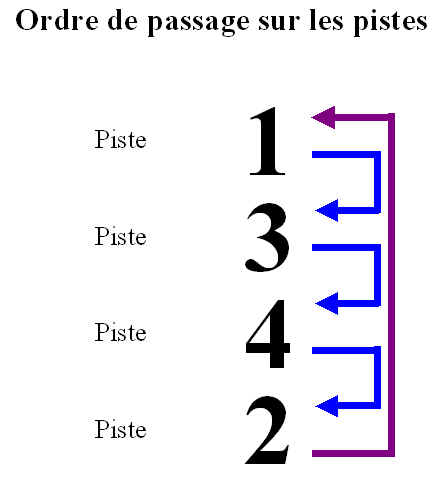

ROTATION SIMPLE VOIE 1 -> 2 -> 3 -> 4 et la 4 revient à la 1. Si tous les pilotes ce décale d’une place a chaque changement tu aura a chaque segment toujours les même voisins et si il y en un que te gène tu l’aura pour toute la course.
Si on observe le pilote 1, il aura toujours les pilotes 4 et 2 comme voisin.
ROTATION CLUB 1 -> 3 -> 4 -> 2 et la 2 revient à la 1.
Si on observe le pilote 1 il aura en : - segment 1 1e pilote 2 comme voisin. - segment 2 1es pilotes 4 et 3 comme voisin. - segment 3 1e pilote 2 comme voisin. - segment 4 1es pilotes 3 et 4 comme voisin..
Il aura donc chaque pilote une fois à droite et une fois à gauche.

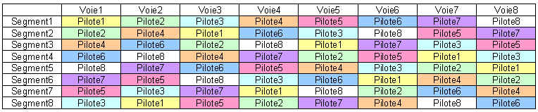

Sur des piste de 6 ou 8 voies sa donnera sa.
Pour résumer le système de rotation, on change de voir en montant les voies impairs et en descendent les voies paires.
Pour un 4 voies 1-3-4-2 Pour un 6 voies 1-3-5-6-4-2 Pour un 6 voies 1-3-5-7-8-6-4-2
Et pour la 24 h de jolie bois en Belgique (3 piste de 8 voies) le principe est le même. (on change de voie en montant les voies impairs et en descendent les voies paires). 1-3-5-7-9-11-13-15-17-19-21-23-24-22-20-18-16-14-12-10-8-6-4-2
Et la tu comprend que le système de MED et très bien pour un 2 voie mais très difficile pour plus de voies.
En complément le tableau de rotation que l'on utilise au SaG.
