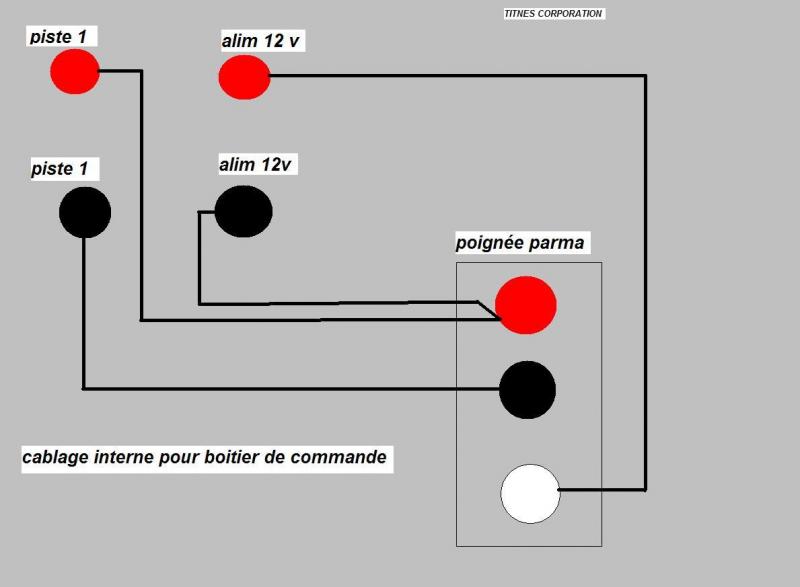

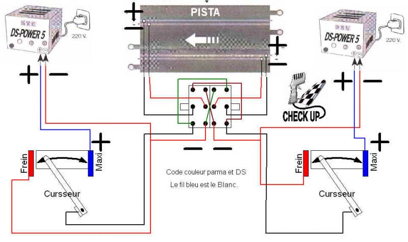

voila , j'ai un petit soucis en voulant créer un inverseur de pilotage
j'ai fait les branchement identique au plan de MED mais rien ne fonctionne comme il faudrai ça disjoncte à chaque fois quelqu'un peu me dire si le plan est bon
merci

bon alors , les pros , c'est bon le plan j'attends vos réponses
car si on regarde ce shéma la fiche banane noir de la poigné , c'est le + de la piste
et sur le schéma au-dessus , il met que le fil noir de la poignée est négatif
je comprend plus rien et vous

ton shéma m'a l'air juste mais toi le respecte tu ??

du mieux que je peux car j'ai un doute sur le fils noir de la poignée , c'est bien le positif de la piste , car le fil rouge va au négatif de l'alim donc négatif de la piste Mr CLEAN est le HITMAN du slot Auteur Message jojo Genre : Masculin Masculin Inscription : 14/12/2005 Date du message : samedi 9 février 2008 à 10h37
