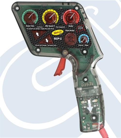

Mais cependant je me pose une question : a quoi sert d' avoir une poignee " tuning sport " ( propos a prendre au 30eme degre )? J' ai vu qu' il y avait plusieurs type de resistance 30, 45 ohm...

la poignée en slot, c'est l'interface homme / machine.
Chaque pilote a sa poignée et chaque poignée son domaine de prédilection.
Le fait de changer la résistance (Ohms) te permet d'influer sur les réactions de ta voiture en piste. Plus tu baisses, plus ta voiture est nerveuse et violente dans certains cas. En outre, sur les poignées "tuning" elles apportent des réglages qui te permettent d'affiner des actions particulières : frein, traction ou la puissance (encore les ohms de façon plus fine dans ta valeur de résistance > résistance 45 mais plage exploitable de 20 à 45 par exemple).
Si on ajoute à ça le confort d'une poignée qui est précise et pas uniquement on/off tu devrais comprendre l'intérêt des poignées évoluées.

Pour le moment, garde donc tes poignées Scalex digitales. Si tu débutes, t'as pas besoin pour le moment d'une poignée full option.
En revanche, tu vas me dire que j'insiste, mais l'analogique quand on débute, c'est mieux! Et là, une poignée Parma Eco est idéal et ça reste abordable. En fait, tu vas chercher des poignées plus fines quand tu vas commencer à avoir un pilotage sérieux et fin. Ces poignées "option" vont te faire gagner le dixième qu'il va te manquer!
Se payer une Slot-it à 100€ si tôt, c'est comme si tu passais le permis sur une Lamborghini Gallardo : tu vas te sentir bien dedans, mais tu vas jamais l'exploiter comme il se doit!
Pour revenir à la Parma en analogique : c'est robuste, fiable, sensible! Ton auto roulera pas plus vite, mais tu la sentiras mieux. L'amélioration des performance viendra de là!
