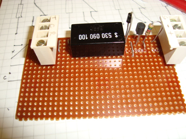

il faut bien ce groupe de composant pour chaque feu,je suis en train de faire une carte pour 5 feux rouge et 1 feu vert pour pc lap.
voici une petite photo du montage pour 1 feu,je suis entrain de regrouper sur un plague plus grande pour les 6 feux et voir aussi pour controler la coupure de piste avec le meme système.

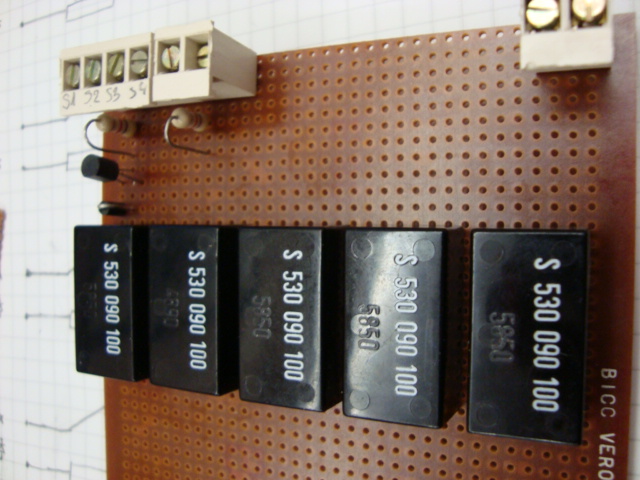

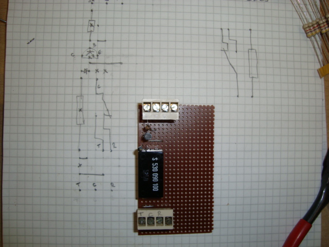

une autre photo si cela peus t'aider.
la plaquette en cours pour les autres feux,ce n'est que le début,je ferais des photos plus complète au fur et à mesure de l'avancement.

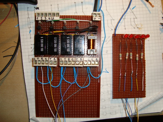

Date du message : dimanche 15 janvier 2012 à 21h29
Une petite photo de la plaquette pour les 5 feux rouges.Testée et fonctionnelle. Il ne reste plus qu'a trouver une solution pour le montage des diodes à un endroit pratique.
