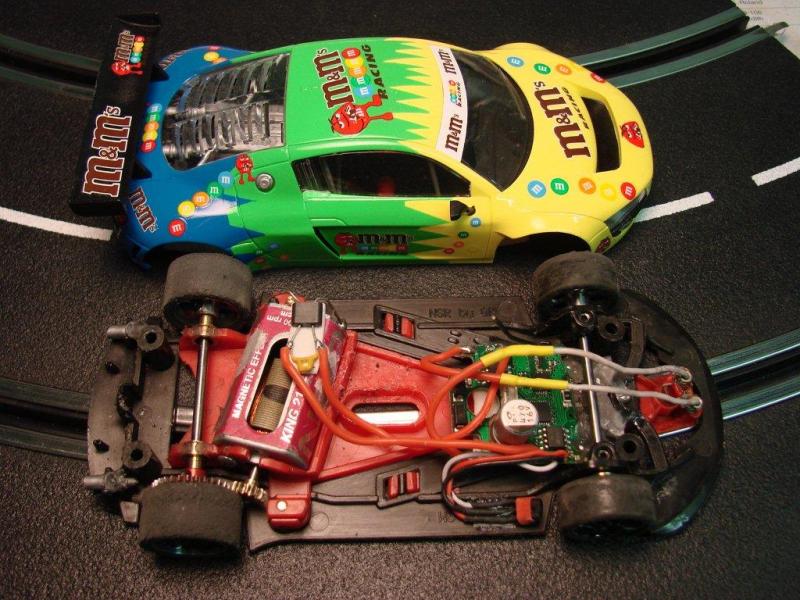

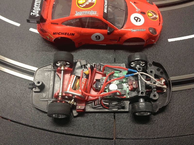

Pour l'installation d'une puce Slot it Oxygen dans une NSR , il faut retourner la Puce ( Attention de bien inverser les fils sur les tresses )
de plus sur le circuit de Tiloup , on a placé des aimants de comptage de chaque cotés des rails ( donc pas de problème avec le capteur à effet Hall)
L'audi R8 de Fsloteur :
La Porsche de Tiloup :

Fsloteur
Date du message : samedi 13 octobre 2012 à 09h50
Après un peu de mise au point " logique " et quelques règles de montage propre , je suis entièrement satisfait du système monté chez TILOUP.
l'intégration du système Oxigene est à la hauteur de la qualité du circuit de TILOUP
C top en terme d'agrèment de pilotage avec la poignée , la réactivité de celle-ci est très réaliste avec ses multipes possibilités de réglages.
dans quelques jours , je post le montage de la puce sur ma Lola m&m's Slot it et ma 500abarth NSR.

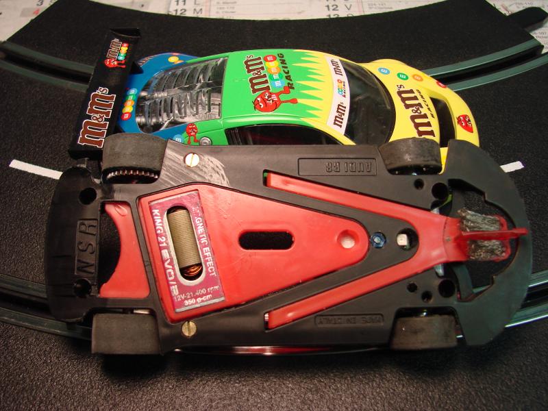

baba
Date du message : samedi 13 octobre 2012 à 10h50
Merci à toi pour les photos d'instalation de la puce Oxigen dans les NSR.
Pourrais-tu nous faire une photo du dessous Si c'est possible.
Fsloteur
Date du message : samedi 13 octobre 2012 à 11h01
suffit de demander la voilà :
pour info , j'ai coupé le support avant et monté une vis de 2mm avec écrou pour fixer le berceau , ainsi on gagne en hauteur ça permet de rapprocher au maxi le capteur du puit de guide.
trou de diamètre 5mm pour la lecture du signal.
