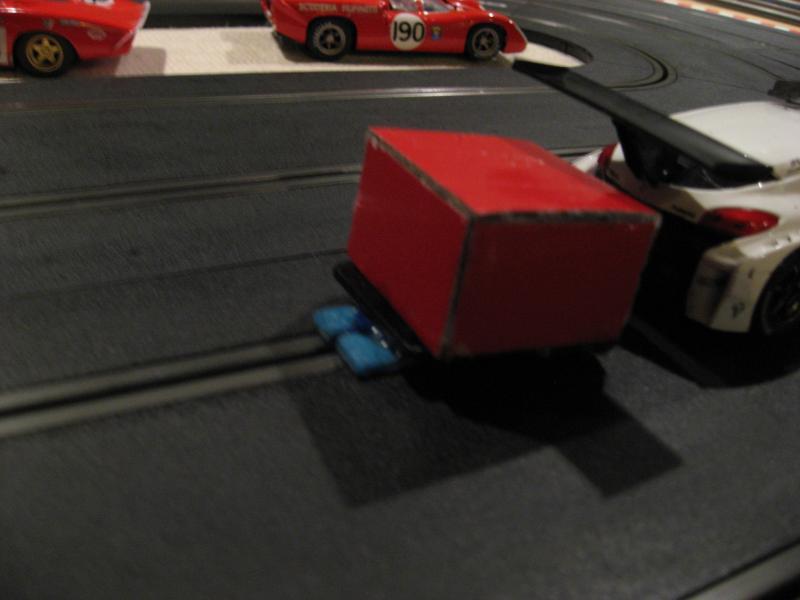

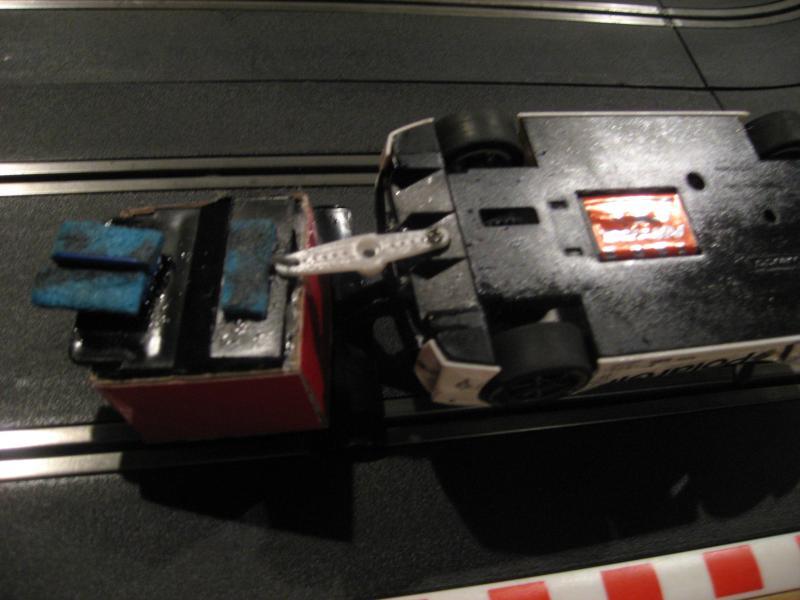

je viens de recevoir ce fameux produit miracle pour néttoyer ma piste digi (mx3)
j'ai donc fabriqué un petit système traîneau pour faciliter l'application du produit sans en mettre partout !
j'ai collé des bouts d'éponge et imbibé de produit ,puis quelques tours de piste sur les deux voies ,puis un petit coup de chiffon .
je vais laissé sècher pendant la nuit et je testerais demain !,mais déjà appliqué sur les tresses je constate une net amélioration

Si Steuibi passe dans le coin peut il développer l' explication de son traîneau?
Le produit semble efficace sur la conductivité mais Gare au débordement sur la piste car cela devient "holiiday on ice"
jb
Messages : 1.898
Nombres de voitures : 40 ans
Date du message : vendredi 2 décembre 2016 à 10h14
Il faut nettoyer ta piste et attendre 24h. Traineau ou pas, quand ta voiture roule, les pneus entrent en contact avec les conducteurs métalliques, et tu auras ainsi du produit sur la piste. 24h pas plus......... juste un peu de patience, le temps que le produit s'évapore complètement. C'est un nettoyant, pas un lubrifiant.
