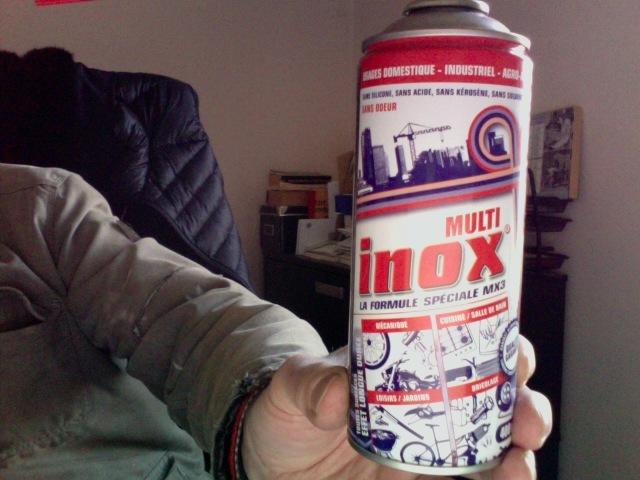

Jacques, Pourrais tu mettre une photo de la bouteille?
Que l'on visualise bien le produit.
Ce qui est curieux, c'est que les recherches sur internet parle de "dégrippant, nettoyant" mais disent surtout que le produit est "non conducteur".
A moins qu'il n'y ait plusieurs références avec des compositions et capacités différentes.

Bon, je vais faire une photo du bidon. Il ne s'agit pas d'un produit qui est conducteur, mais un produit nettoyant, qui doit traiter le métal, mais qui ne laisse pas de couche. Je l'ai acheter en armurerie. Ce qui est bizarre, c'est qu'il n'y a pas de résidu. Il faut prendre la référence INOX MX3. J'ai fait un essai il y a 6 mois en nettoyant 1 rail Ninco (le métal + le plastique), afin de comparer. Ben, il ne s'oxyde pas sur le métal, et il a retrouvé sa couleur bien noir d'origine, en place du gris/noir du rail qui est exposé à la lumière. Je n'ai pas encore essayé sur la piste du club elle-même, je vous tiens au jus dès que c'est fait.

j ai commandé celui ci
http://www.pacificfrance.com/pacific_france_inox_gammes_mx3.html

De mon côté j'avais également acheté le produit juste après avoir lancé ce post.
Je constate exactement la même chose que jb.
Après avoir mis le produit, ca glissouille, au bout de deux jours ca roule super...
Je n'ai fait qu'une seule application il y a plus de 4 mois et mon scalex digital roule super bien.
J'ai pris le risque, je ne regrette pas du tout (pour le moment en tous cas).

apres un essai sur une journée sur un rail "test".. tout semblant bien reagir, j ai appliqué a la bombe directement (diffuseur blanc sans le tube) ,je vais attendre 2/3 jours avant d y poser les titines dessus...meme pas besoin de chiffon finalement, ca fait une legere trace brillate pour l instant, sur les bords des rails, mais ca donne un effet un peu patiné à la piste du coup...

premiers essais... holiday on ice ... j en ai trop mis, donc j ai enlevé le surplus avec un chiffon et ca commence a reprendre du grip.. mais les pneus se chargent de produit donc il va falloir que je sois patient
quoi qu il en soit, ca laisse un film sur les rails et pour l instant ca conduit plutot bien le jus..je pense aussi que le guide plastique du rail,etant lui aussi "traité",on doit gagner quelques milliemes vu que les frottements a ce niveau sont aussi réduits ....à suivre ,je continue à faire tourner des autos pour "lustrer"...

j ai fait rouler toute l apres midi.par segments de 150 tours .ça s encrasse de moins en moins ,je tourne avec 4 autos avec et sans aimants en mode phantome ou pas..bref,j accelere le processus et je m eclate bien avec ce grip plutot glissant pour l 'instant...par contre,rien ne tiens sur les rail,meme pas du scotch ,le film laissé par le produit semble résistant
et les tresses sont propres..juste sur le bord de fuite du guide, un bon paquet de "merdouilles noires" en fin de series,donc c est top ... patience..

ben ,les tresses ne se salissent que tres peu... par contre comme j en ai mis trop, j ai toute la merdouille qui se colle sur le bord de fuite du guide...rien de grave... par contre les rails,noircissent assez rapidement, sans pour autant de perte de jus me semble t il , en passant un coup de micro fibre le noir (non visible a l oeil s en va facilement... donc pour l instant je suis encore en periode de test.
