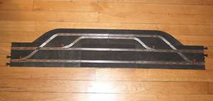

salut à tous,
je voudrais savoir comment fonction le système de "retour au stand PT90" scalextric classique aiguillage manuel
si certain d'etre vous l'utilise, est ce fiable si on passe a fond (sans rentrer au stand!!) est ce que la voiture est destabilisée
si vous avez des photos ou des vidéos ça m'intéresse
merci A+

Oui, manuel : il faut actionner des petits poussoirs à la main, donc!(on les voit en rouge sur ta photo).
Si on passe à fond, pas de soucis, mais : ....................mais il faut démonter le système de boutons poussoirs du coté sortie des stands pour éviter que le guide de l'auto qui passe à fond sans rentrer se prenne dans l'aiguille qui parfois dépasse un peu . (c'est prévu : c'est démontable avec un coup de tournevis).

question sans doute bête:
est il envisageable de modifier le rail avec un aiguillage avec une commande électrique au poste de pilotage
je sais que j'en demande beaucoup, je me dit que ça peut etre sympa avec un aiguillage type scalex digital. j'ai pas eu les rails en main propre donc je ne sais pas si des modifs sont possible.
dites moi si je suis en plein rêve ...

......à ce moment là, mieux vaut s'acheter une entrée au stand Scalex Digitale et la commander séparément en l'alimentant à part tout en restant en analogique.
