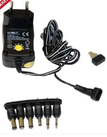

equalimages
Genre : Masculin Masculin Inscription : 26/12/2017
Messages : 214
Piste : carreraD32
Nombres de voitures : 12
Date du message : lundi 8 janvier 2018 à 16h34
la tu as une 0,7A deja : alim 0,7A

galyfa
Date du message : lundi 8 janvier 2018 à 17h30
Oui c'est ça.
