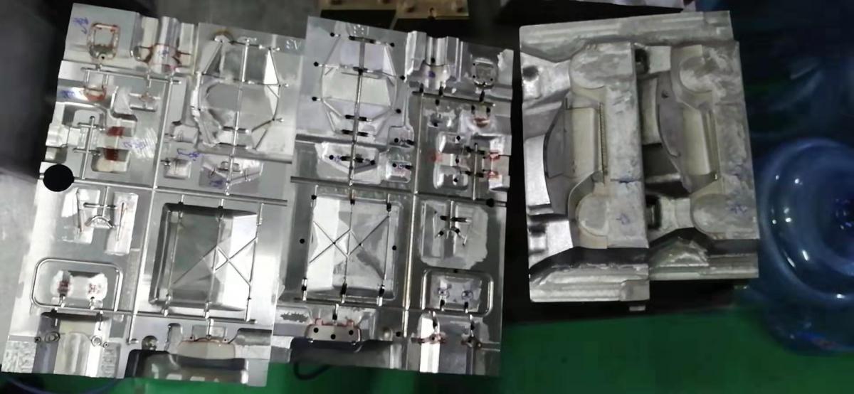

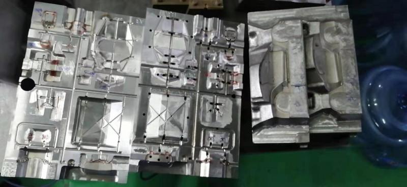

voici quelques photos d'un futur moule sideways. Pour vous donner une idée de la structure pour réaliser nos petites bolides

Et comment est fabriqué le moule, si ce n'est pas indiscret?
Il est en alliage?
DART1973
Date du message : lundi 28 mars 2022 à 23h24

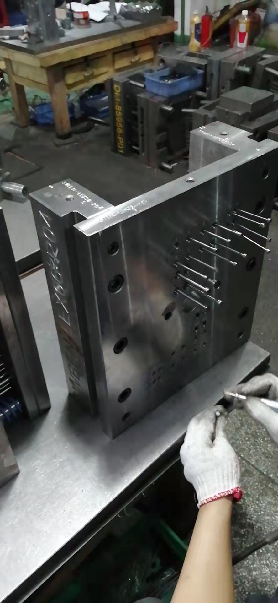

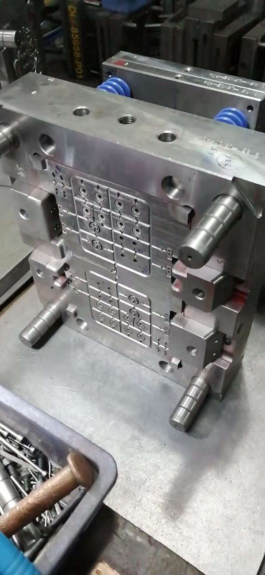

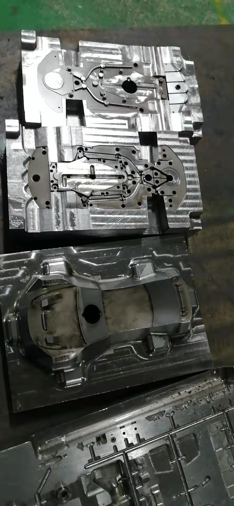

Des moules plutôt simples de type " moule a gaufre "
il y a des empreintes d 'enjoliveurs , chassis,
celui de d 'une carrosserie en 3 parties
on voit bien les canaux d 'alimentation qui font la grappe ou les pièces sont attachées ,
Les coulisseaux qui guident les 2 parties du moule pour qu'elles s'alignent parfaitement

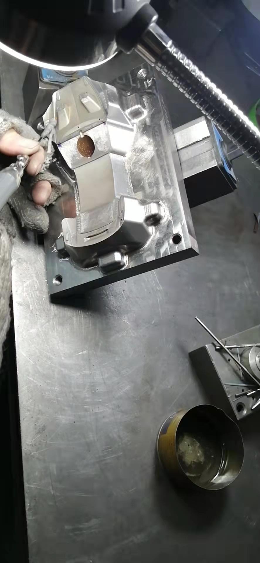

Les moules sont usinés machine , en électro érosion et finis a la main par un polisseur , visible sur l 'image
A savoir que la matière plastique arrive a plus de 100 km/h au moment de l 'injection , c 'est une des cause de l 'usure d' un moule

DART1973 a écrit :A savoir que la matière plastique arrive a plus de 100 km/h au moment de l 'injection , c 'est une des cause de l 'usure d' un moule
C'est de l'injection plastique non fibré. Je suis donc pas certain que ce soit très aggresif lors de l'injection.
Les incidents sont toujours possible mais suivant la qualité du moule, y'a de quoi faire quelques milliers d'injection.
Mais effectivement ce genre de poste permet de mesurer, pour nous passionnés, tout la recherche, le developpement et l'investissement avant que ces petites autos arrivent sur nos pistes

FRANCK89 a écrit :Toujours intéressant afin de relativiser le travail fournit pour arriver à nous faire des modèles, et en comprendre le coût...
Ceci dit, la modélisation informatique a considérablement facilité la conception des moules et donc la réalisation des modèles !
Attention la 3D qui nous sert a faire un moule n'a rien a voir avec la 3D pour imprimante
il faut 2 jours a plein temps pour faire une 3D pour imprimante
il faut 4 mois pour nos voitures et 1 mois pour préparer en 3D l'usinage des moules 1 voitures a 7 voir 8 moules. + 1 pour support moteur et 2 moules pour la boite.
BODY
CHASSIS
TRANSPARENT
PETITES PIECES
GROSSES PIECES
SUPPORT MOTEUR
AILERONS FLEX
PIECES SOUPLE ou FLEX
