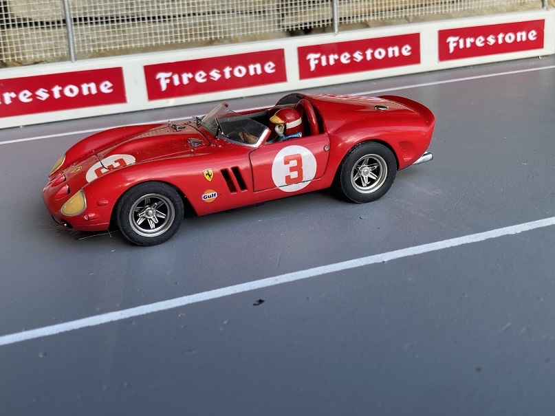

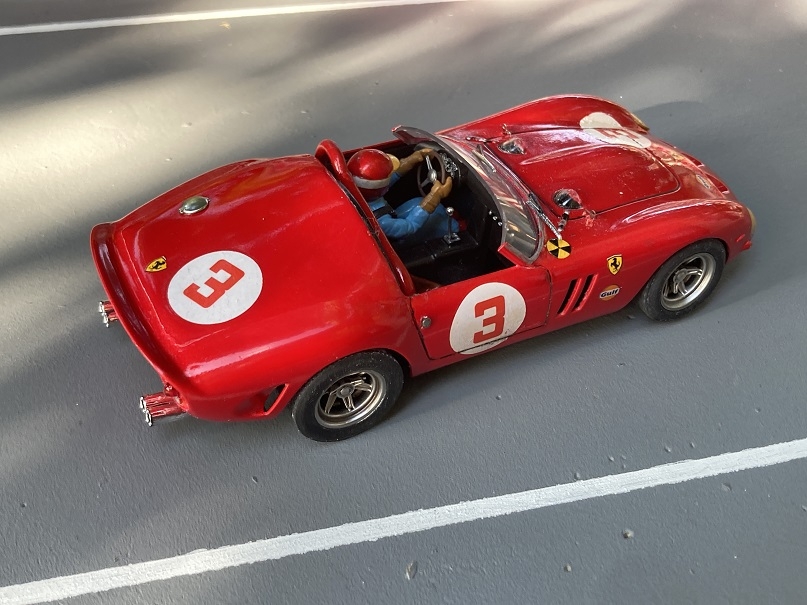

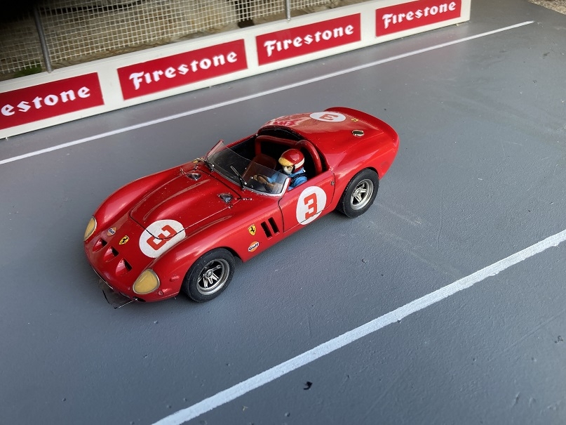

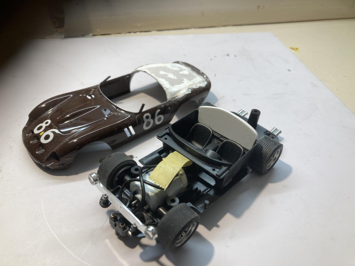

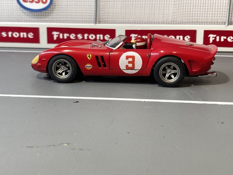

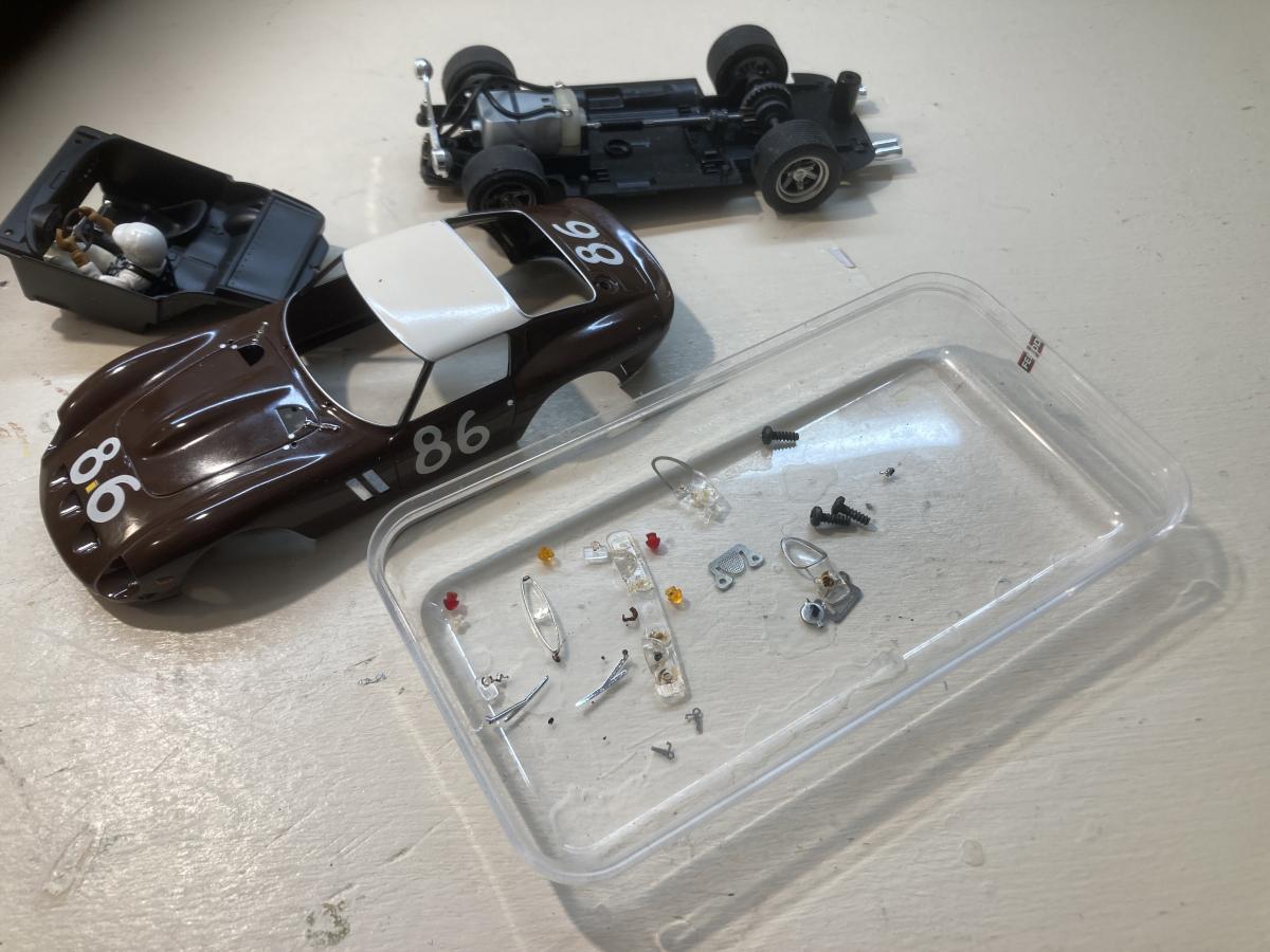

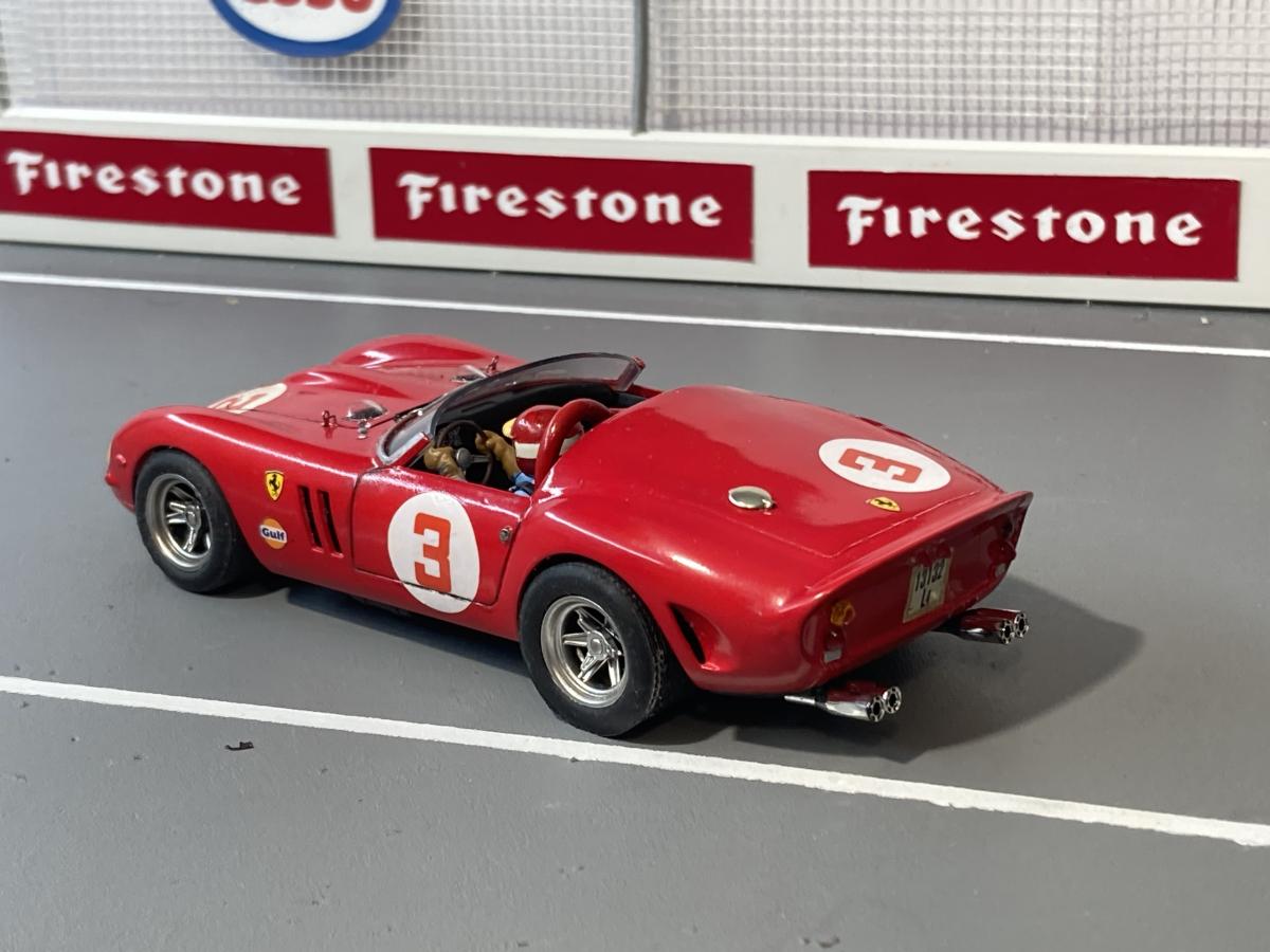

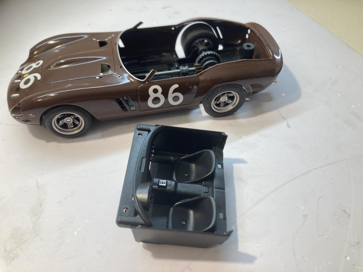

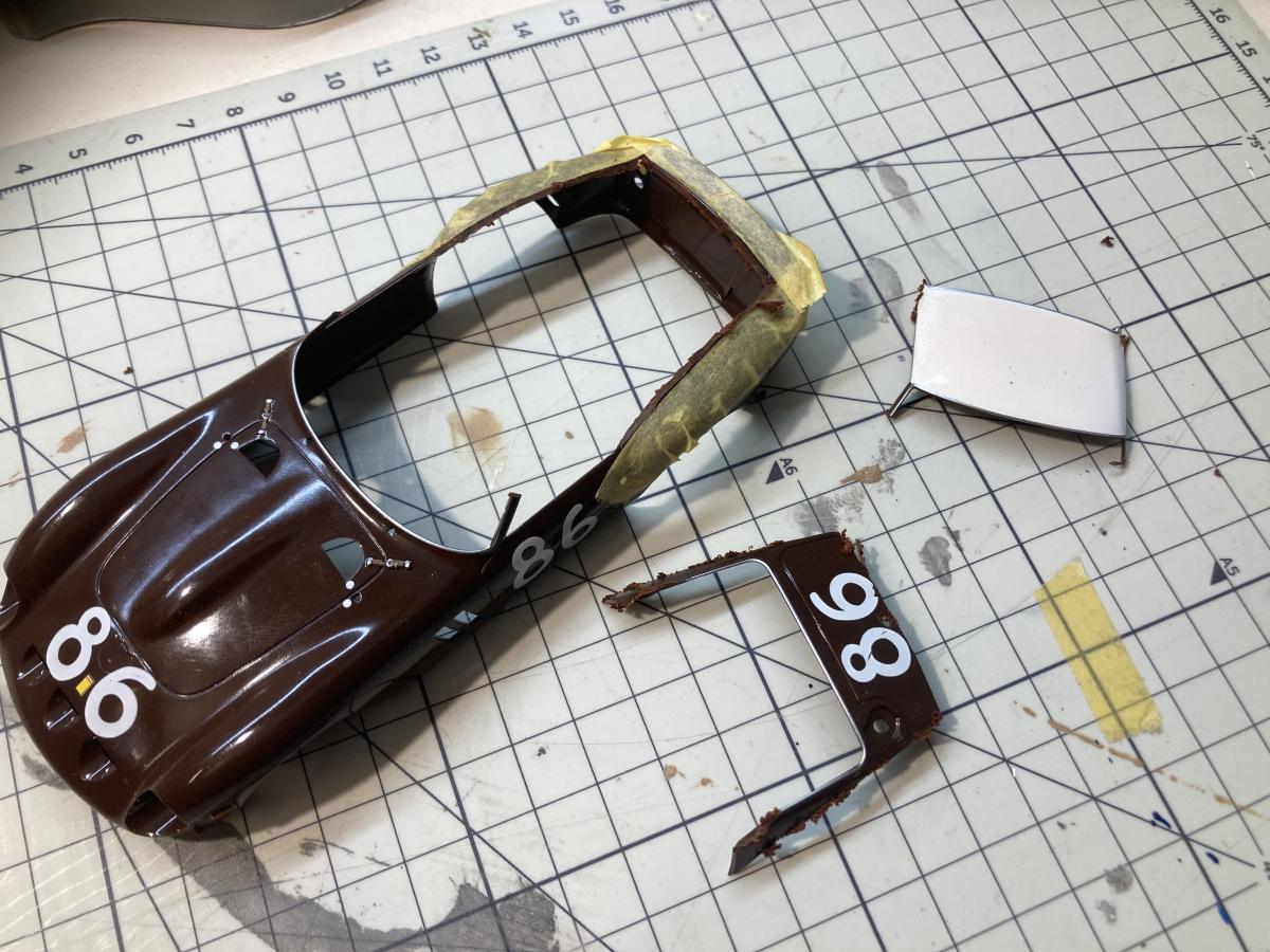

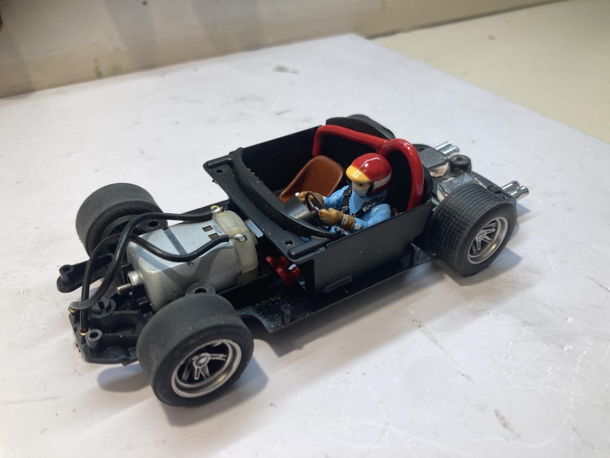

il me restait une 250 gto à la couleur vraiment pas flatteuse

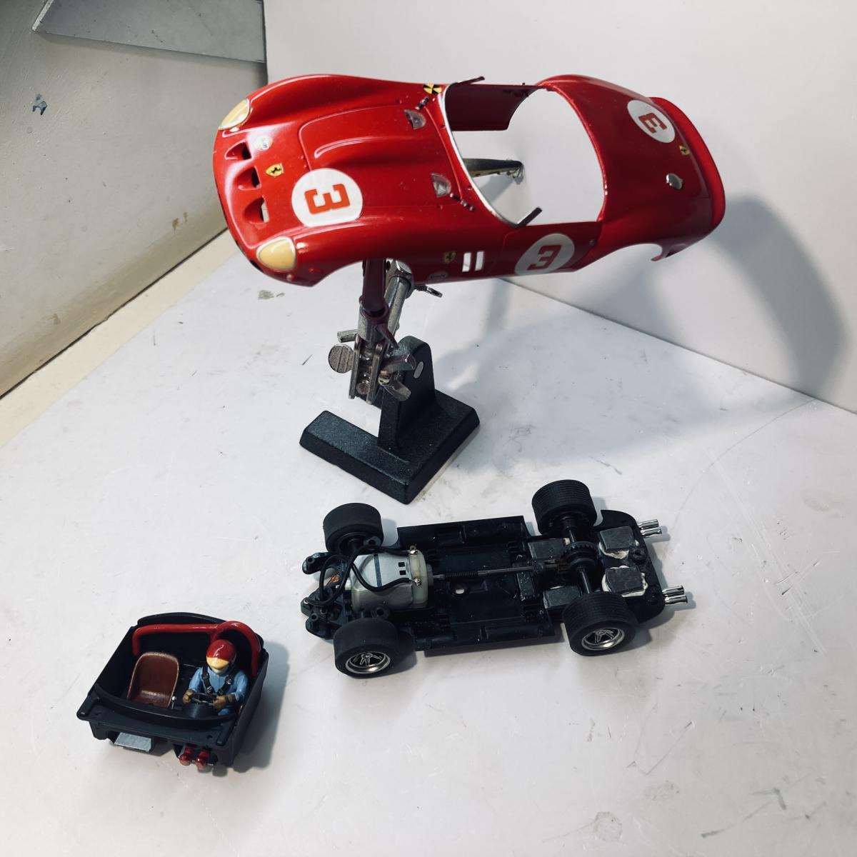

pensant la repeindre j'ai décidé en la démontant d'en faire un improblable spider
j'avoue avoir flippé une fois la découpe réalisée
viré les jantes à rayon et monté des jantes lola de mon stock fly
trop tard le mal était fait ,je pouvais plus faire marche arrière

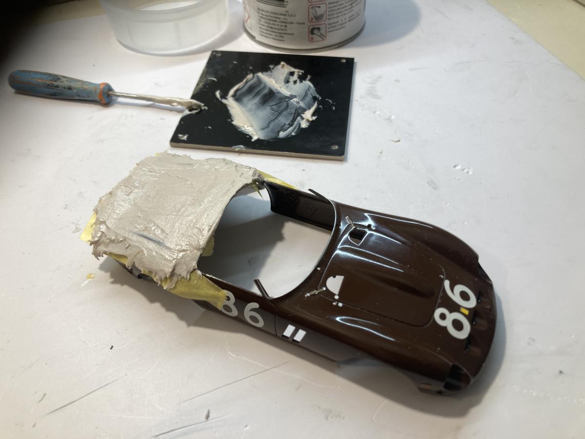

impératif faut soigner la découpe
beurrez bien la tartine
la rabaisser au maximun sans toucher l'habitacle plutot bien fait et refaire le puit de vis arriére trop haut

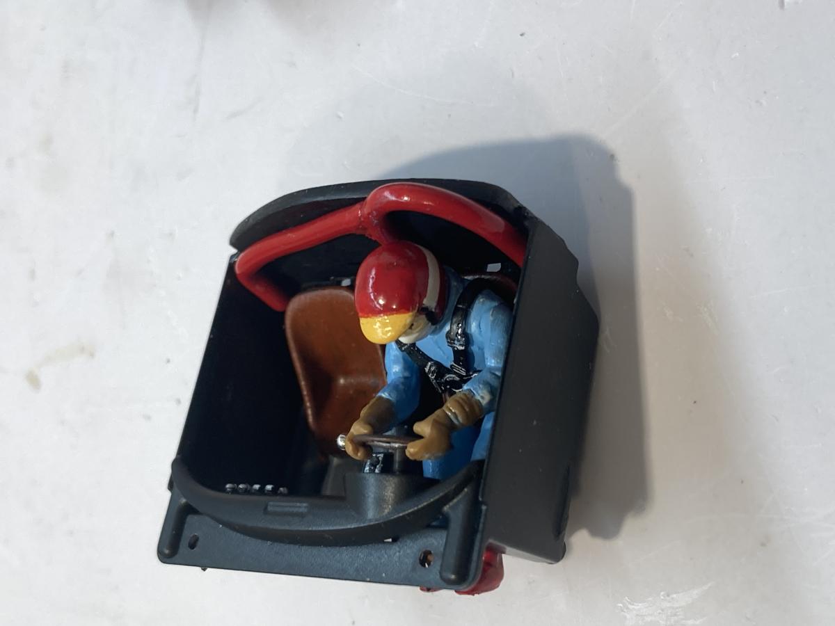

j'ai gardé le pilote fly n'ayant rien d'autre sous la main un coup de peinture siége et pilote fabriquer un semblant d"arceau
j'en suis la en attente de vernir , le pare brise est découpé sans trop de problème
ENZO me pardonnera jamais ..................

Exercice intéressant, plutôt bine réalisé, mais tu aurais pu te compliquer un peu plus la vie en conservant le galbe des ailes arrière sur le coté coffre. Ca impliquait de refaire la galbe avec du Putty, pas simple je reconnais.

chacun voit midi à sa porte !! c'est un choix c'est ce galbe que je voulais faire .
merci jchri non pas du tout avec du carton épais enduit 2 faces de super glue et aprés sintofer pour donner le galbe

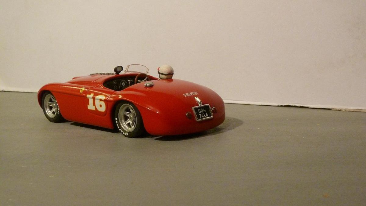

y'a une douzaine d'année j'avais déja fait hurler Enzo avec une 166 mm plus basse je pouvais pas
