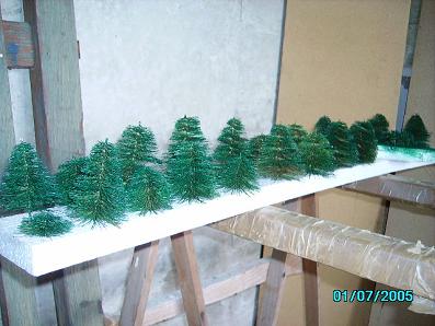

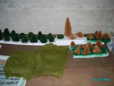

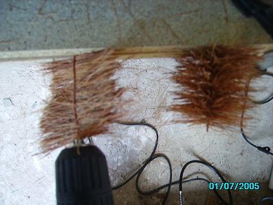

Bonjour à tous,
Me revoici après un bon petit dimanche...

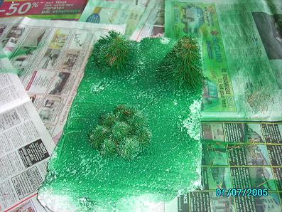

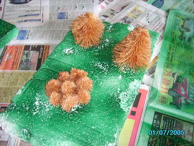

J'ai fait des frais, j'ai acheté des balais, des pinceaux, des bombes de peinture verte et de la mousse feutrine.
Voici donc ce que j'ai crée hier et un peu ce matin (merci a demether pour ses tutos) :

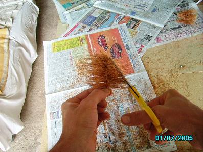

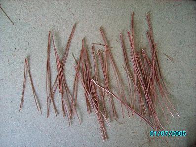

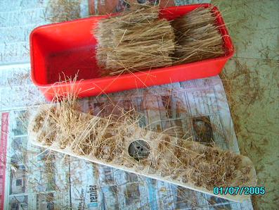

Des petits arbres (des sapins des alpes plus exactement) - La fabrication en photos - :
Pas trop phénomenal mais c'est déjà cool, je rajouterais d'autres couches de peintures par la suite.
NB:mon patron ma donner des tasseaux, je vais pouvoir continuer les bases en bois.
A bientot et bonne journée
Dan

Posté le 21/08/2006 à 11h54 par shenina
ouhaaa!!!!! je sais pas comment tu fait car moi j'ai esaayer et je trouve tout le temps le moyen de le raté....meme methode que MED? alors je doit etre nul...
Les freins c'est pour les lâches mais si tu freine pas t'es un c**. Que choisir?

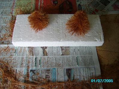

Posté le 21/08/2006 à 12h04 par decibel38
Je ne sais pas où est-ce que tu te rate, si c'est lors du tournage moi je le fais à la visseuse que je fais tourner doucement pour ne pas casser les fils, ou si c'est à la "taille" moi j'ai une petite méthode ; je tiens mon "arbre" par le bas avec ma main gauche, je prends les ciseaux de la main droite, j'incline l'arbre de facon à ce que mes ciseaux partent de la base exterieur pour finir à la cime (au centre), ensuite je coupe et à mesure je fais tourner le sapin sur lui même tout en faisant attention de garder l'inclinaison et je coupe je coupe je coupe.Et au final j'ai des long sapins.
J'éspère t'avoir aider, ce n'est pas une si petite chose qui fait qu'on soit nul!!
Dan
_______________________________
Mieux vaut ne rien dire et passer pour un con que de l'ouvrir et ne faire aucun doute à son sujet.
Posté le 21/08/2006 à 12h30 par shenina
euh..je suis pommer avec l'histoire des ciseaux en fait moi je fait comme indiquer sur le site de med mais c'ets au moment de tourner avec la viseusse que le tronc se tord...donc au lieu d'avoir un sapin j'ai un saule pleureure....(et ques-qui pleure!!! ) donc moi j'ai trouver des petite arbuste a 0.65 centime d'euros..... mais sa me donne pas les sapin meme en arrosant!!!!! (m'amuse tout seul des fois..... )
Posté le 21/08/2006 à 22h18 par decibel38
A okay j'y pige mieux.
Ce que je fait c'est donc la même technique que Med. Ce que je pense c'est lorsque tu fait tourner la visseuse tu ne dois pas assez tirer dessus, il faut bien coincé dans un étau le bout plier du tronc en cuivre et refermer dans les mords du mandrin de ta visseuse l'autre extrémité et commencer le tournage. Mais tu peux carrement faire la chose à la main avec 2 pinces, en tournant l'une dans l'autre sens que l'autre.
Voili pour l'astuce.

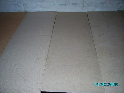

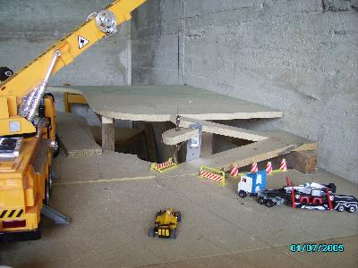

Et voilà l'avancé de ce soir : début du tracé (en rapide pour avoir une idée de largeur et de longueur)
Bonne nuit à tous
Dan
Posté le 22/08/2006 à 00h01 par shenina
heinnnnnnn....tu tire en meme temps? ok ok ze vais essayer!!! merci!!!

Merci;-)
Là je ne fait que dessiner les traits extérieurs de la futur piste, une fois le tour terminé (d'ici 2-3 jours) je commencerais à couper les planches à la scie sauteuse, ensuite l'assemblage des modules, le défoncage lent et précis, et ensuite le réassemblage, pour ensuite progresser avec la pose du scotch et finalement la déco...
Il va y avoir du temps passé d'ici là.

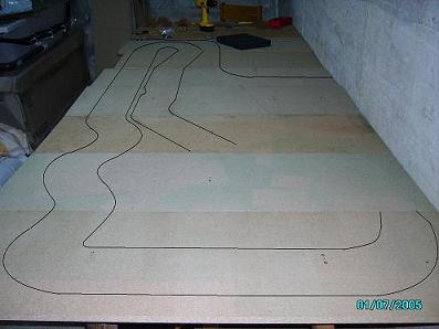

Posté le 23/08/2006 à 22h10 par decibel38
Bonsoir,
Voici 2 photos, dont une modifiée (pour vous permettre de mieux voir/imaginer la piste).
Rien d'extraordinaire, surtout en période de taff.
a plus pour d'autres news...

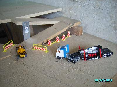

bon aujourd'hui mon petit voisin est venu m'aider...alors voyez ce qu'il m'a fait :
et une petite vidéo pour le fun :
vidéo
a plus
nb:pour la vidéo cliquez sur free en bas a droite, attendez la fin du décompte,et suivez l'instruction...
