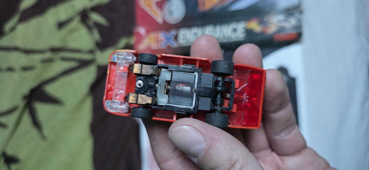

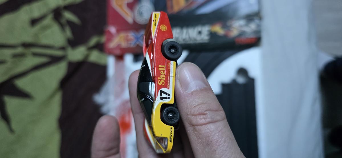

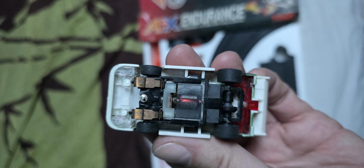

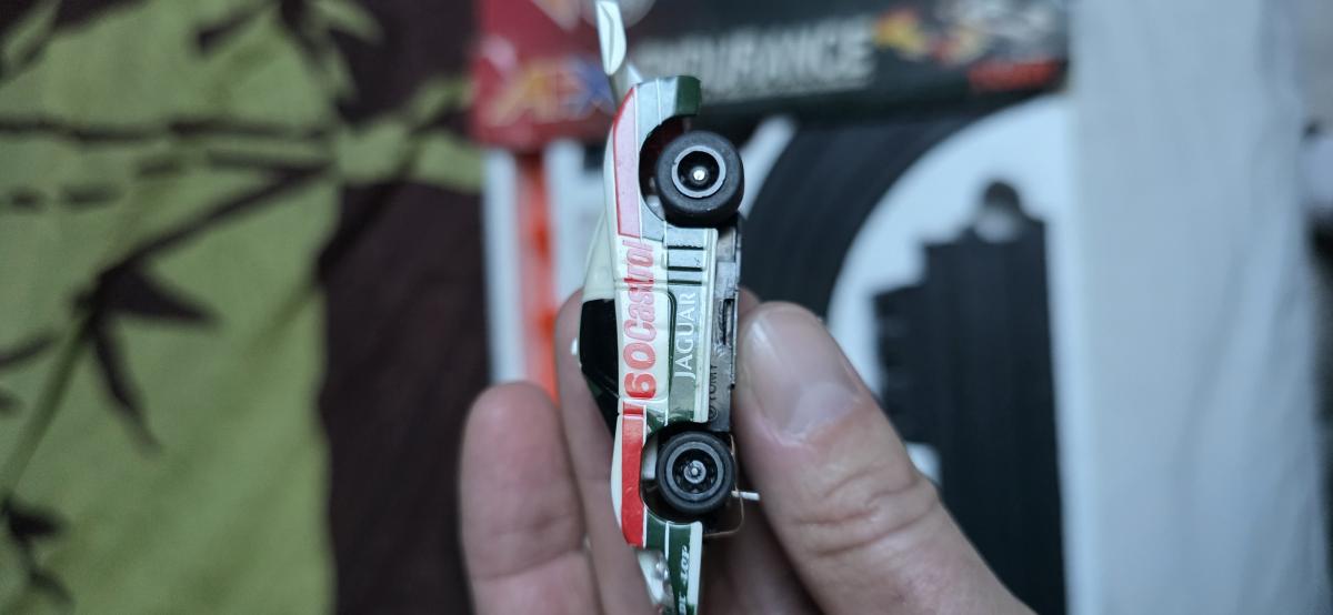

Re tous le monde j ai reçu mes premiers achats .
Par contre pourquoi les poignées sont marqués AURORA.
Et les véhicule ont des petites roues devant cest normale?
Posté le 14/06/2026 à 13h04 par sundaypilote
pour les poignées c'est étonnant, ça doit pas etre d'origine ? de toute façon ça sera à changer. APrés tant que ça marche....
pour les roues fais une photo qu'on se rende compte
bons achats pour débuter en tout cas !

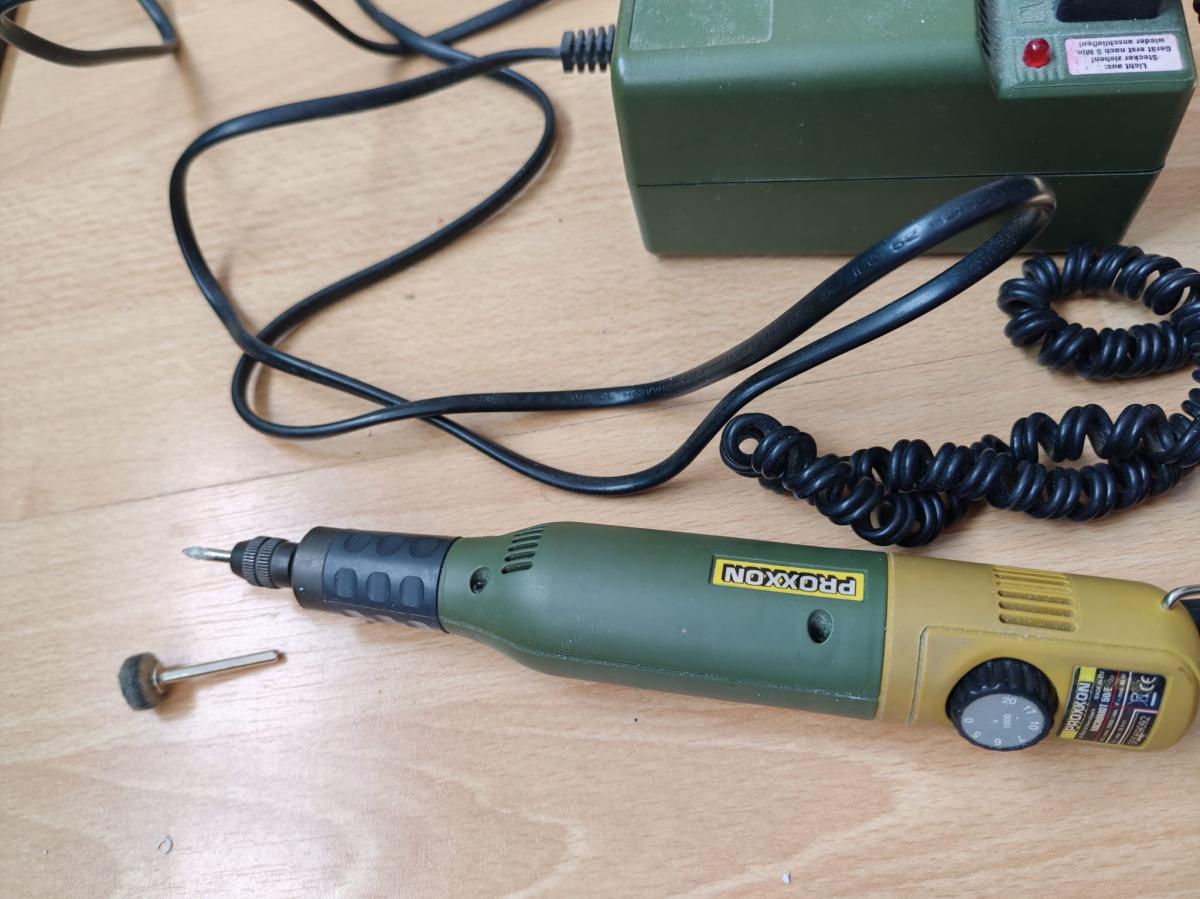

Est je viens de tester les rails il faut que je les nettoies ou autres car le contact est moyen.
Sunday tu me parle de changer de poignée, je part sur quelle poignée? Et sinon vous avez des conseils pour entretien ou nettoyage rails ?
Posté le 15/06/2026 à 13h03 par sundaypilote
pour les rails, j'utilise du scotch brite, tu sais les tampon vert. A éviter : le papier de verre et la laine d'acier.
Une fois que t'as bien nettoyé, de temps en temps tu passes une auto aimantée qques tours, ça nettoie les pistes.
En poignée j'utilise du DS basic 55ohm et du parma eco 60ohm. C'est un choix économique, vu que j'ai 4 poignées, qui doivent etre compatible avec mon oval 4 voies 132 et mon circuit gt 1.64. C'est passe partout quelque soit les chassis (attention je n'utilise pas les chassis aimantés récents). Pas idéal (un peu plus de ohm pour les tjet c'est mieux, un peu moins de ohm pour les chassis rapides c'est bien aussi....) bref un choix "moyen". Pour l'oval c'est pas un soucis.

Posté le 15/06/2026 à 19h45 par bt56leader
Hello men ( )
Pour nettoyer les rails et les frotteurs : WD40 , J'ai un petit bocal rempli du liquide, une mini perceuse avec un disque coton monté, trempé régulierement dans le bocal passé sur les rails et frotteurs , à la fin un coup de chiffon sur les rails et tout est ok; Si un rail se montre capricieux , un léger appui sur l'arrière métallique pour le faire ressortir d'avantage devant
Jamais d'abrasif : papier de verre ou autre;
Bon ménage
à pluche
