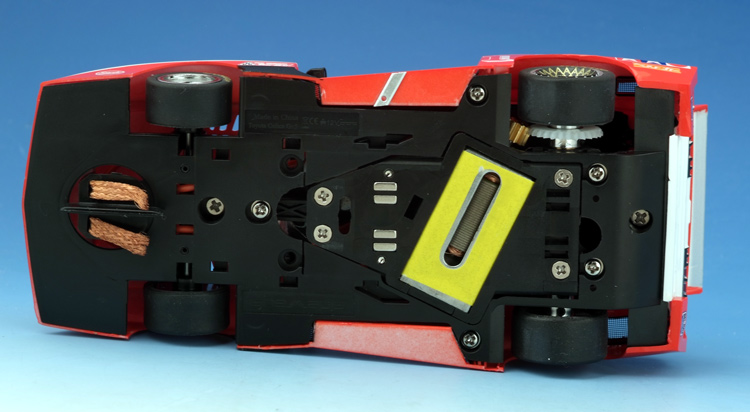

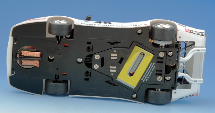

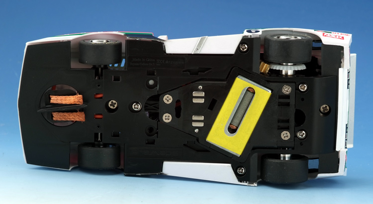

Quelques tours avec mes Sideways (31) cet aprèm, bon 3 couronnes de cassées.
Apparemment les dernières group 5 sont équipées de la couronne blanche :
Posté le 21/02/2026 à 21h22 par jowell
De blanche à jaune. Plus solide, j'espère.

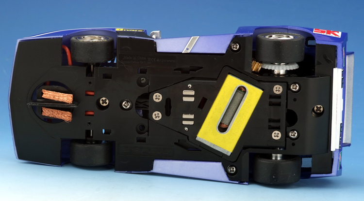

Posté le 02/06/2026 à 21h55 par otolikos
Un ptit retour d'expérience?
As-tu eu de la casse avec les blanches?
Déballage aujourd'hui d'un white kit sous blister
Posté le 03/06/2026 à 08h13 par jowell
Jusqu'à présent pas de casse avec les nouvelles couronnes blanches ou jaunes.
