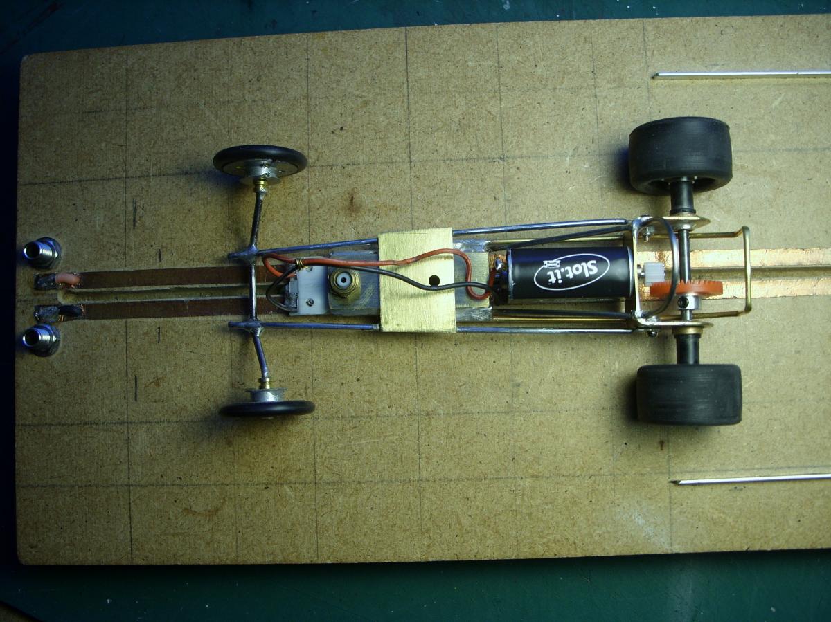

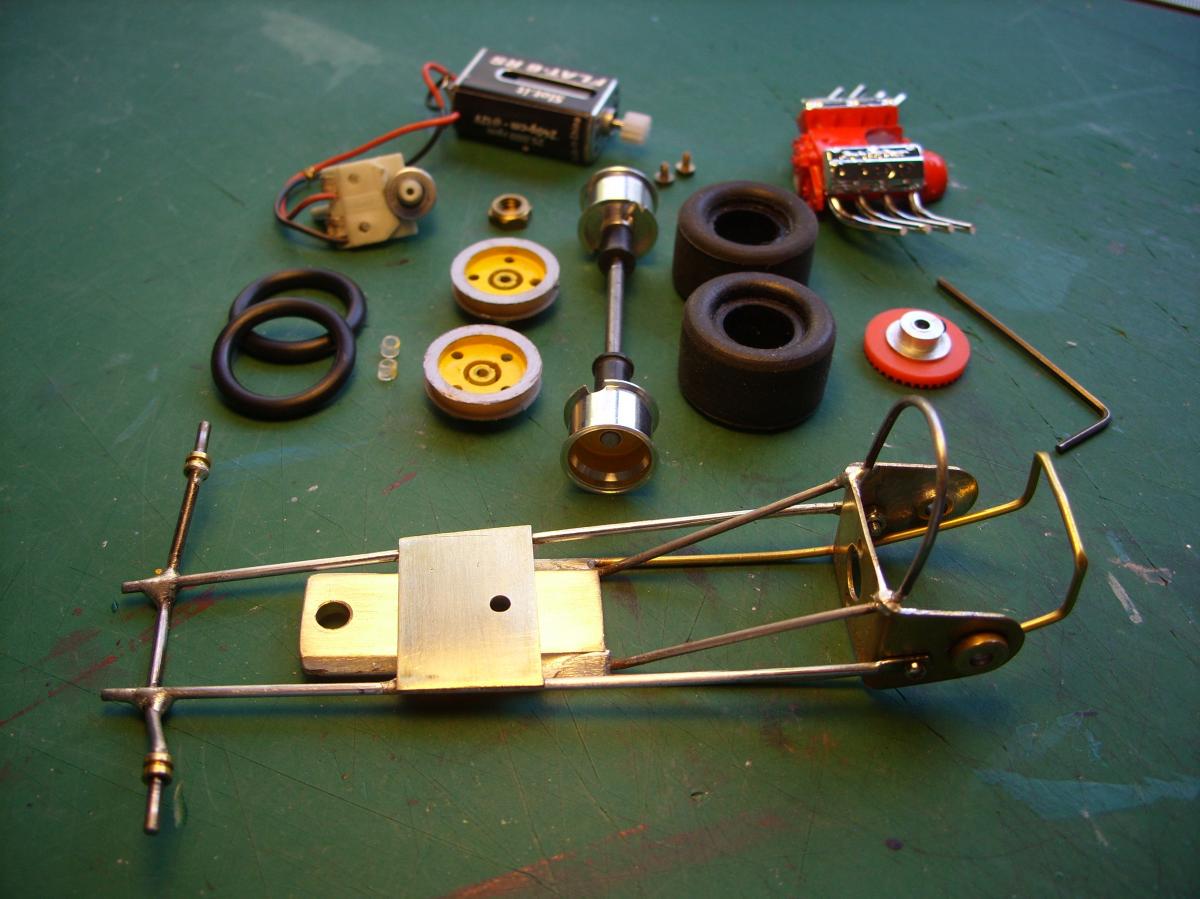

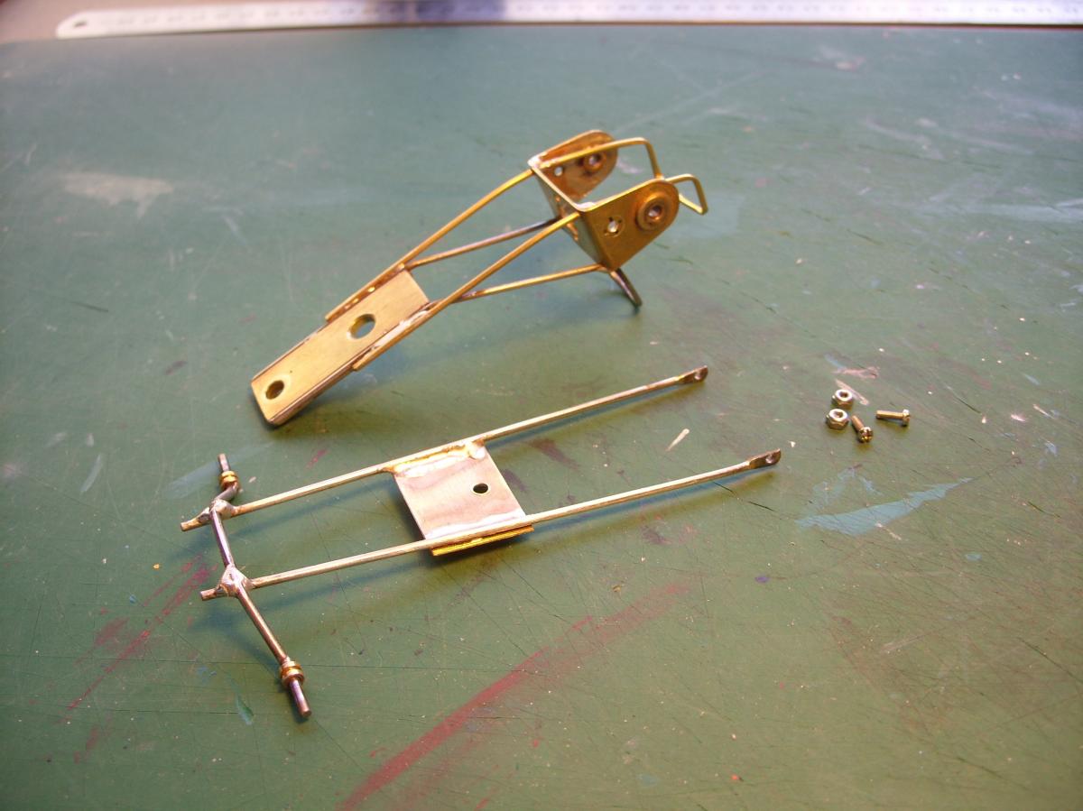

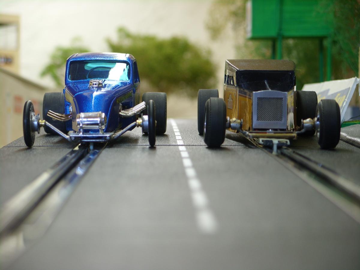

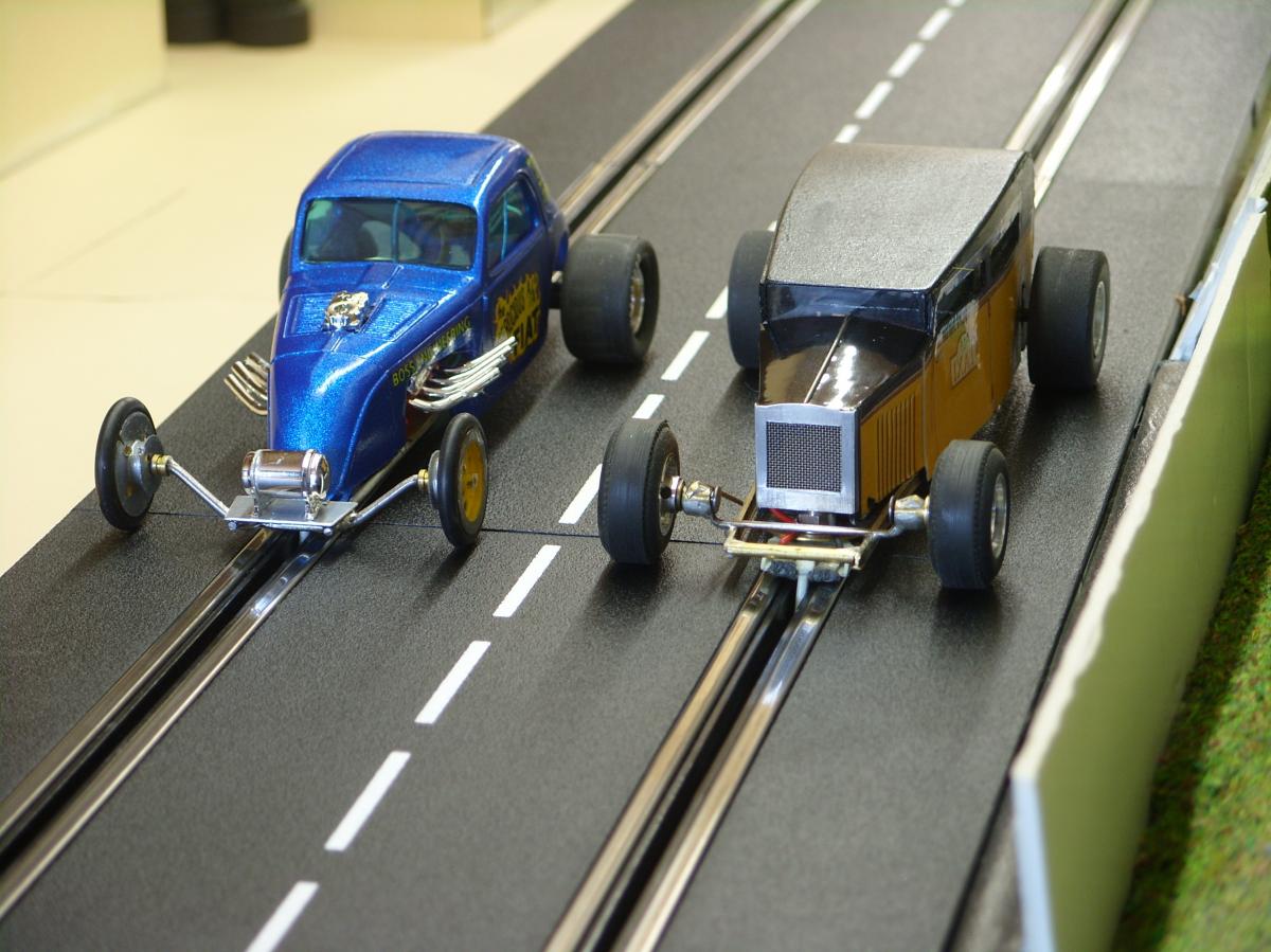

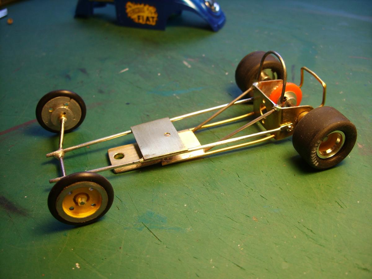

Il y a quelques temps déjà, j'avais commis cela... beaucoup plus modeste et sage que ce qui se pratique aux USA (voir les vidéos ci-dessus).

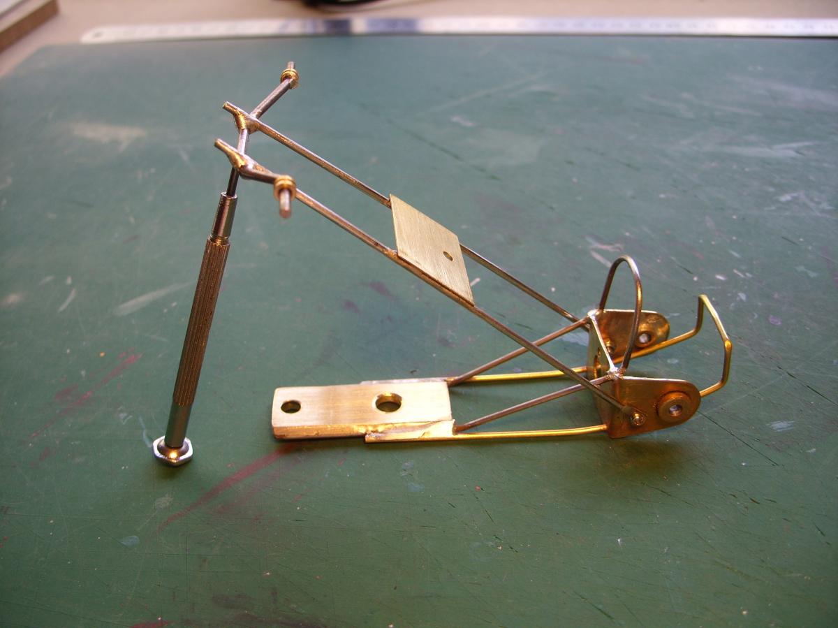

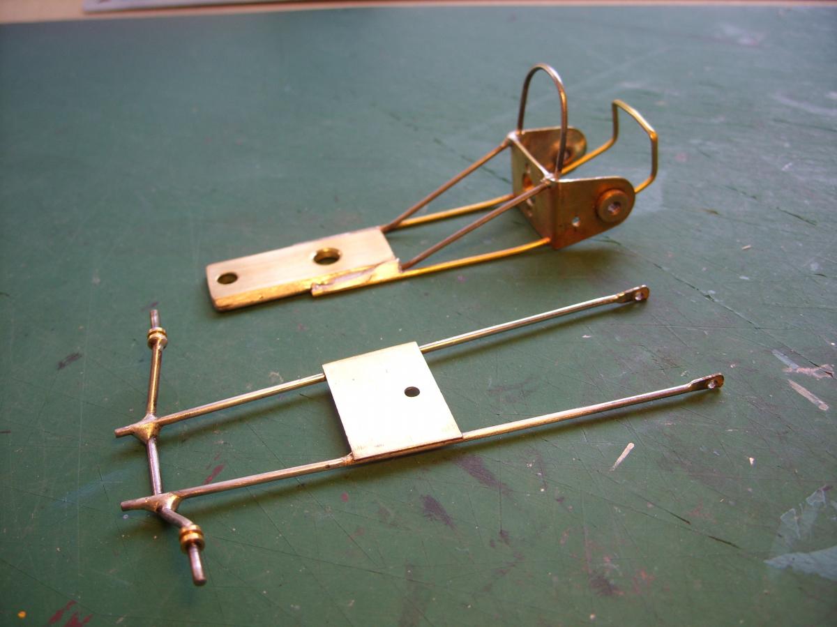

Fabrication châssis laiton:

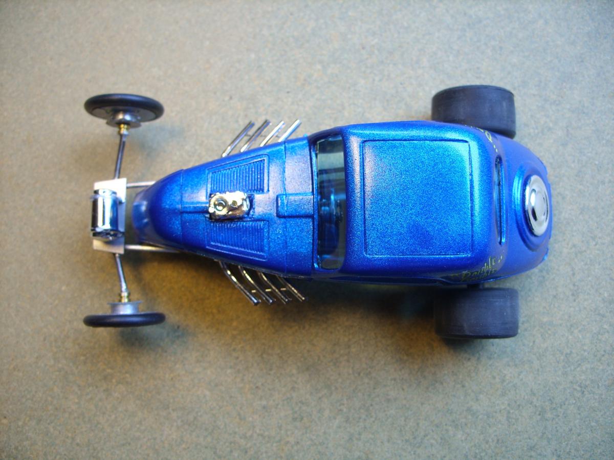

Posté le 03/07/2026 à 14h53 par aldac

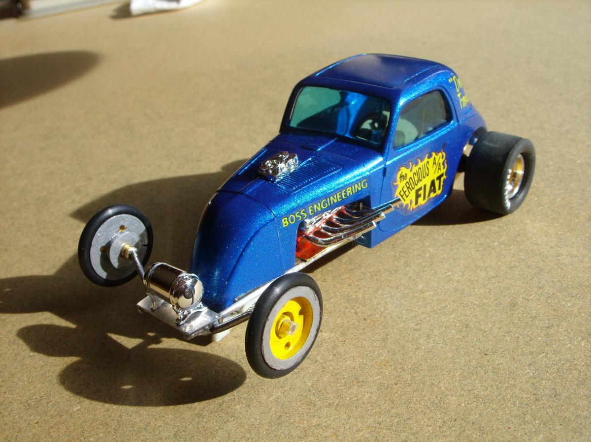

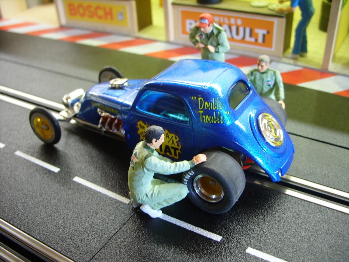

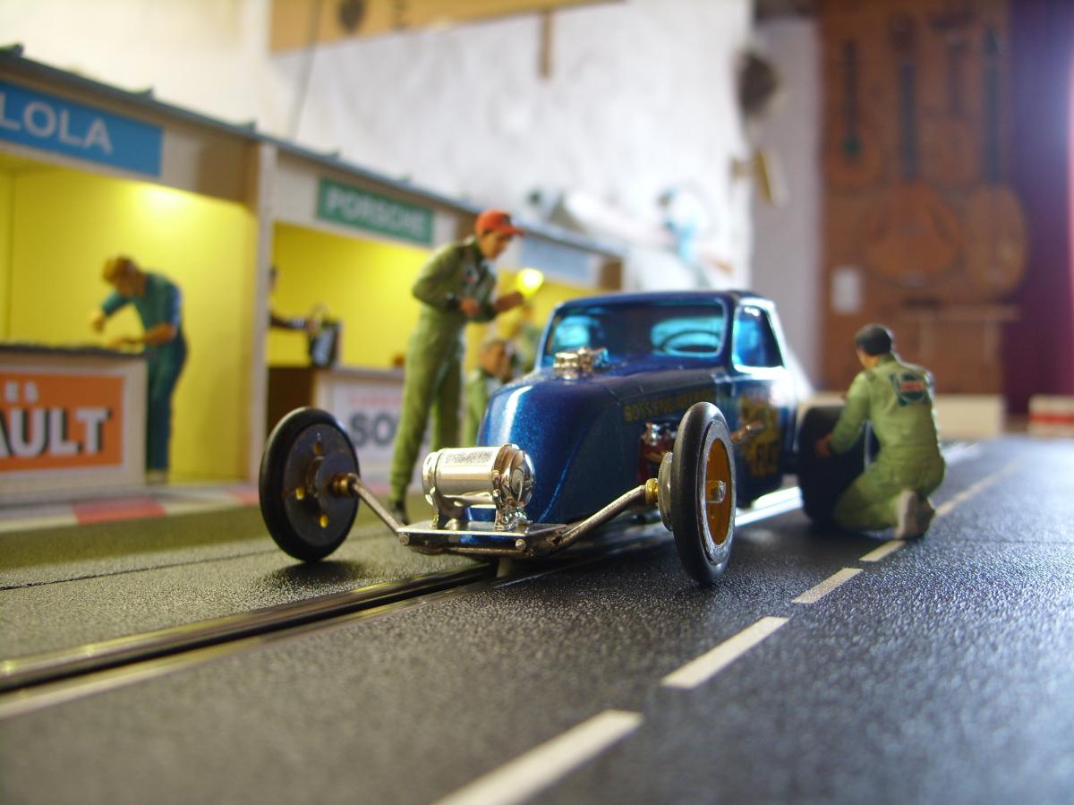

... Carrosserie Fiat Topolino 500 1/24 et déco:
Posté le 03/07/2026 à 15h18 par MxBoy
Waouh ! Tu te débrouilles super bien!
Les roues avant du Topolino tiennent comment? Avec des petites bagues caoutchouc transparent en tension?

Posté le 03/07/2026 à 16h40 par pepe_plus
Très jolie cette petite Fiat, une carrosserie très classique sur les drag US.
Les roues avant tiennent probablement avec un bout de tube laiton soudé de chaque coté des roues, montage basique.
Pour souder les châssis il faut un minimum de puissance sinon la pièce à souder absorbe la chaleur du fer, la température s'effondre et les soudures ne sont que des collages.
L'idéal c'est un fer de 100W avec une panne "tournevis" et la Rolls pour ce genre de travaux c'est un Weller W101 à température régulée, le mien a 45 ans.
L'inconvénient c'est le tarif mais après tout ce temps on s'y retrouve.

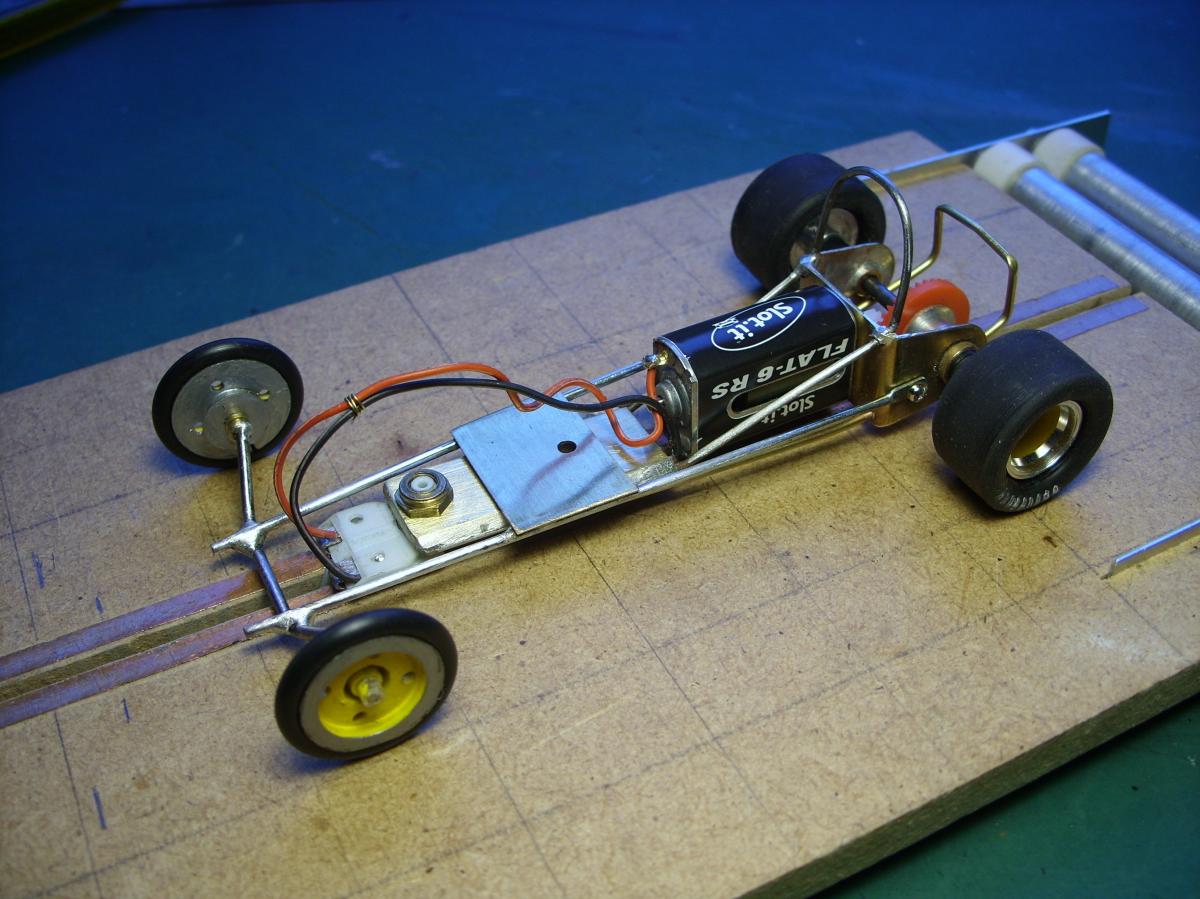

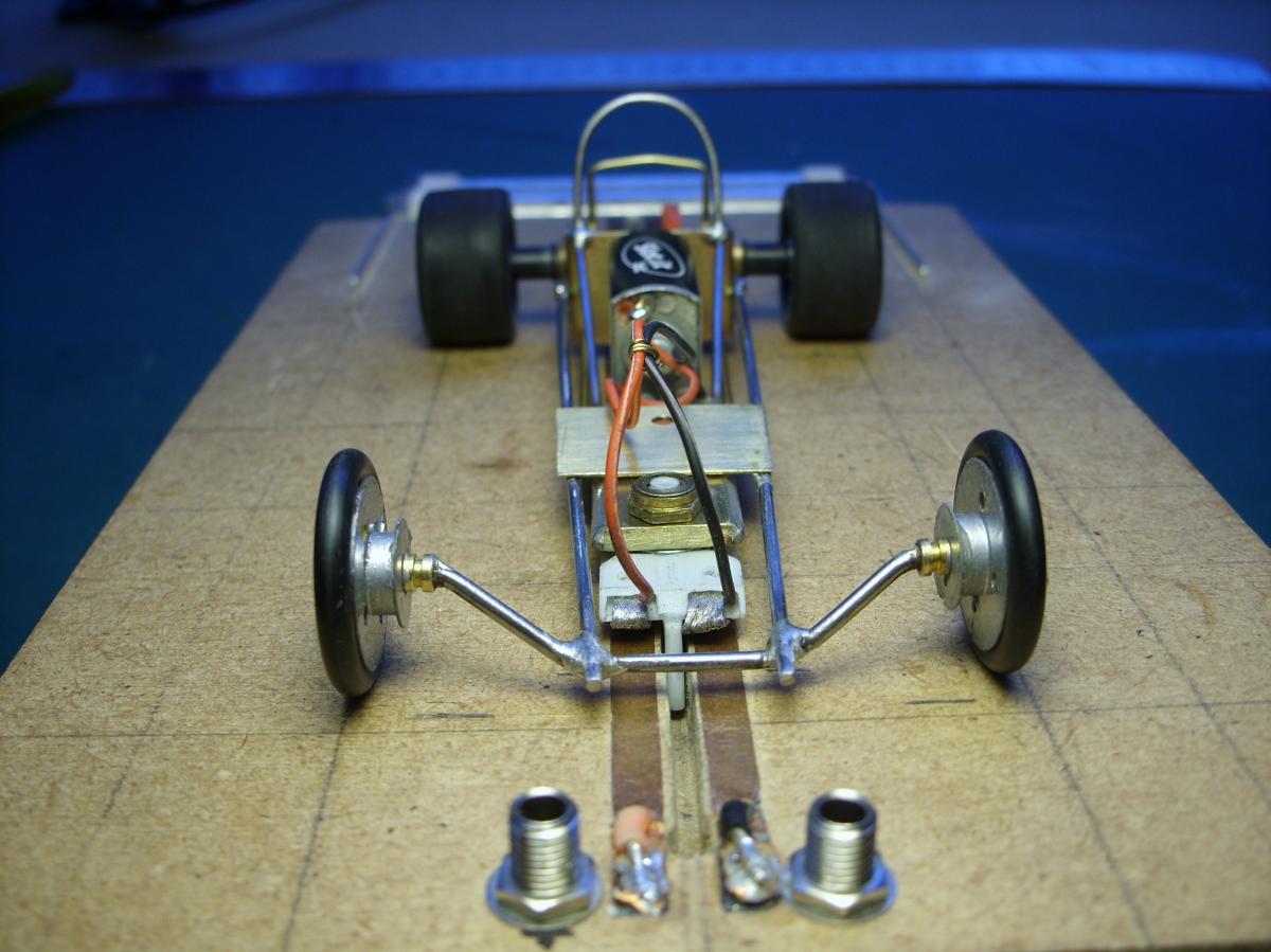

Puisque l'on est dans les scratchs voici une vieille construction toujours en état 60 ans après.
Vers 67/68 il y avait une seule piste de drag en France au slot center Erlanger à Paris.
Pour le fun j'avais construit un truc assez simple pour essayer mais je n'ai jamais vu la piste en fonctionnement, ce qui explique son état actuel.
Il n'a donc jamais roulé et heureusement sinon le pilote serait mort asphyxié à la fun de son premier run !
Le châssis est en cordes à piano soudées et la carrosserie a été découpée dans un blister d'un tube de colle de mémoire.
En regardant bien on devine la forme de ce tube.
Le détaillage et la finition ne sont pas fabuleux mais j'étais nettement plus jeune...

MxBoy a écrit : [...] Les roues avant du Topolino tiennent comment? Avec des petites bagues caoutchouc transparent en tension?
Côté intérieur du train avant (on le voit sur les photos), avec des petites bagues en laiton. Celles que l'on trouve sur les cordes de guitares électriques entre autres. (Je les conserve systématiquement chaque fois que je change les cordes d'un instrument. Pour ce type d'utilisation, mais aussi pour d'autres usages, tels que le débouchage de tubes de colle, etc.)
Côté extérieur, eh bien comme tu l'as toi même écrit : c'est à dire avec de minuscules bagues découpées dans du tube plastique transparent (tube de stylo à bille par ex.) rentrées en force aux extrémités de l'axe, et faciles à extraire si besoin.
MxBoy a écrit : Tu utilises quoi comme matériel? Fer à souder?
Précisément ce que "pépé+" préconise:
Fer à souder panne plate ("tournevis") 100W minimum. Dans ce domaine, le Weller W101 est en effet le must.
Et bien sûr, soudure étain, avec si possible un petit pourcentage d'argent (parfois assez difficile à trouver actuellement).
Tubes laiton différents Ø, mais aussi cordes à piano et autres tiges métalliques après un bon décapage et un étamage préalable.
Il est aussi bien utile de se munir de pâte décapante et "eau de soudure" qui aident grandement à la fluidité du flux (attention toutefois, ce sont des produits potentiellement dangereux).
