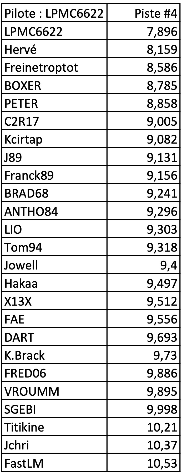

J'ai roulé vos autos sur la piste #4. La partie technique en remontée après le passage sous le pont n'a pas été bien appréciée par certains concurrents… De même pour le virage en extérieur après le virage Baldi, tout en appui.
Donc 10 tours pour chaque voiture, j'ai retenu le meilleur chrono. Je n'ai pas fait de photos (Fred fait ça tellement bien ) mais j'ai pris le temps de regarder vos voitures une par une après les avoir roulés.
Mais avant ça, le tableau des résultats :
Posté le 07/11/2025 à 19h16 par lpmc6622
Bon, ça va, c'est écrit assez gros !
Je vais donc faire mes remarques sur les voitures. En fait il y aura deux parties (deux lignes) pour chaque voiture : la première concerne mes commentaires lorsque j'ai roulé l'auto (comportement dynamique). La seconde vous livre mes observations visuelles (je n'ai démonté aucune auto) après coup.
J'ai pris les autos dans l'ordre qu'elles étaient dans le paddock (le tableau ci-dessus a lui été ordonné). Pour chacune j'indique le meilleur temps, vous pourrez vérifier que je ne me suis pas trompé lorsque j'ai reporté les valeurs dans le tableau.

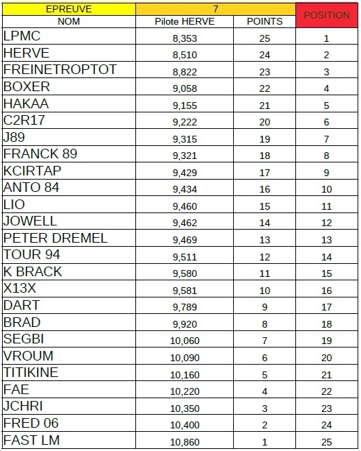

Sur la piste 1, c'est Hervé qui prend la manette.
Sur la piste 2, c'est Fred qui prend le relais.

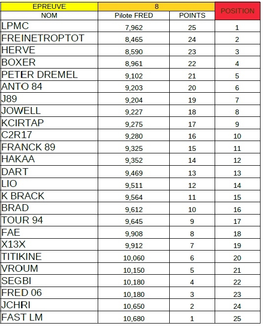

Pour votre grand plaisir, voici le tableau du classement !!
