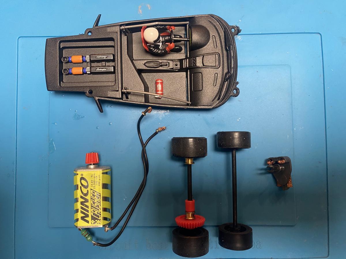

Sur mon Audi j'ai un pignon et une couronne NSR et ça ne fait pas de bruit Pour moi l'Ascari est une des meilleures Ninco !
Le pignon conique des Ninco qui se fissure , c'est assez courant
Posté le 15/09/2025 à 10h14 par FAE
Transmission NSR sur l'audi ... je note mais avant d'investir en spare
j'ai testé différentes config avec ce que j'avais

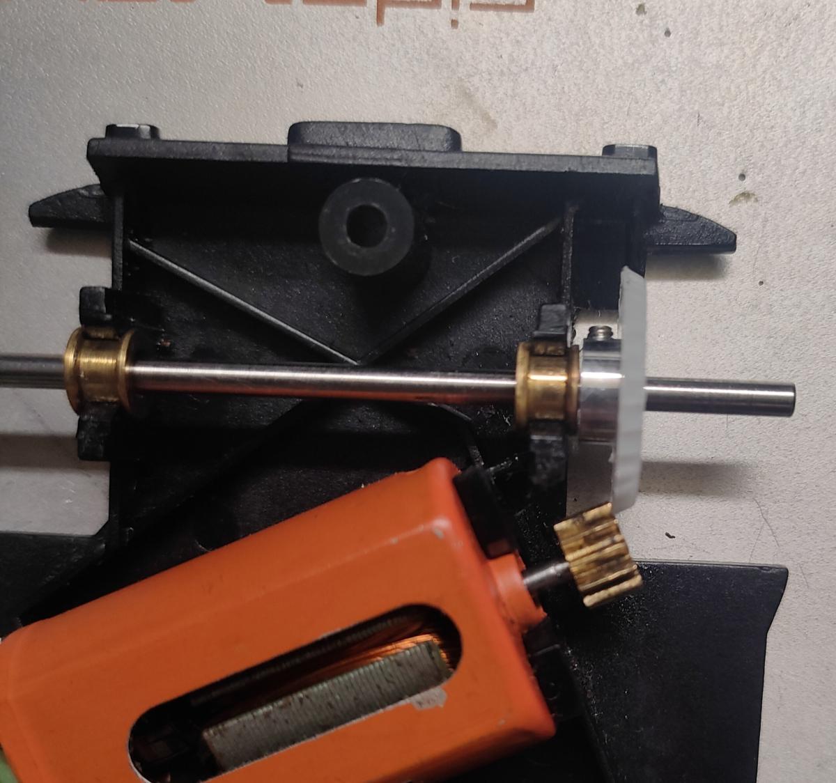

sur l'ascari mon principal soucis c'est les dimensions. le pignon de 6.5mm(11t) ne prenait pas la couronne en 16mm(28t), j'ai tenté un pignon de 6.75mm(12t) et il faut que je l'enfile de moitié sur l'axe moteur sans quoi il ne prend pas la couronne.
... j'ai dû finir en testant de mettre la couronne à l'envers et là ça fonctionne mais c'est pas idéal du coup...
J'ai donc testé avec une couronne sloting+ à pas inversé 16mm mais c'est une 27t et là c'est correct mais quel bruit...et puis le rapport de transmission me semble un peu étrange... Une fois la carrosserie posée même avec des vis métriques pour faciliter le tilting c'est une brique sur roues !! au moindre virage elle se couche sur le flanc ou se retourne ...
Pour finir ces tests ont eu raison du chassis... une patte de fixation paliers et une patte de fixation moteur ont cassées .... bref
Je sais pas si l'ascari était une des meilleurs ninco mais là pour hêtre honnête elle me casse les c...
donc trouver un chassis maintenant ca promet d'être galère...je baisse pas les bras car je veux participer à la proxy mais pr le moment ça sent le sapin...

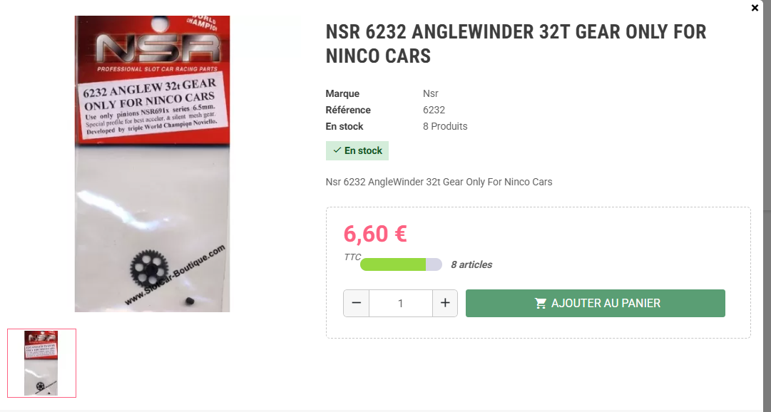

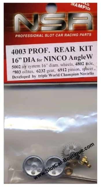

Hello, par curiosité où trouvez vous ces fameuses couronnes inversées ?
Posté le 16/09/2025 à 19h08 par BOXER
Vincent ..Par exemple chez Slot Car Boutique
Sous la forme d'un kit complet NSR
Ou juste la couronne
Sinon , du NINCO pro race
Posté le 16/09/2025 à 20h27 par forza_alfa
merci Thierry, je n'avais vu que la pièce Ninco

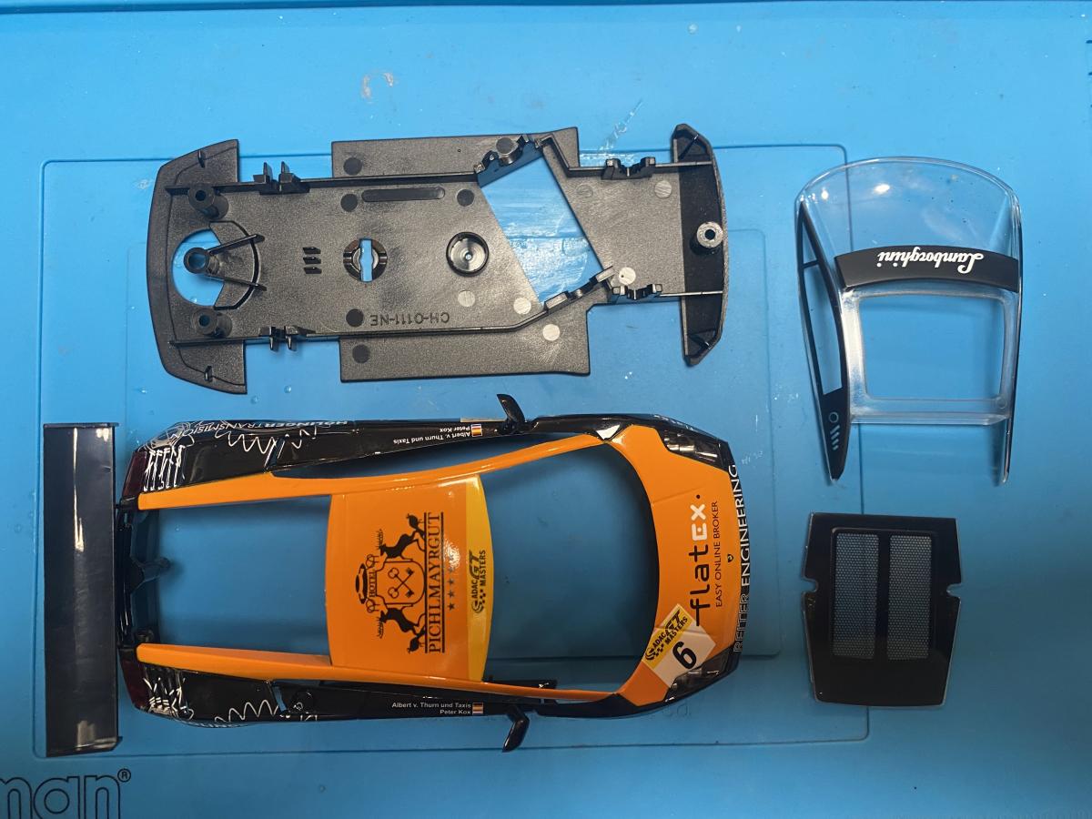

Début de la préparation ce que je garde ce que je jette à la poubelle à quelque chose prêt l'habitacle d'origine va servir de moule pour faire un lexan et les jantes une fois tourner pour récupérer la face visible pour faire les inserts de roue Youpy maintenant au boulot
Posté le 16/09/2025 à 22h27 par freinetroptot
c'est parti debut des hostilités

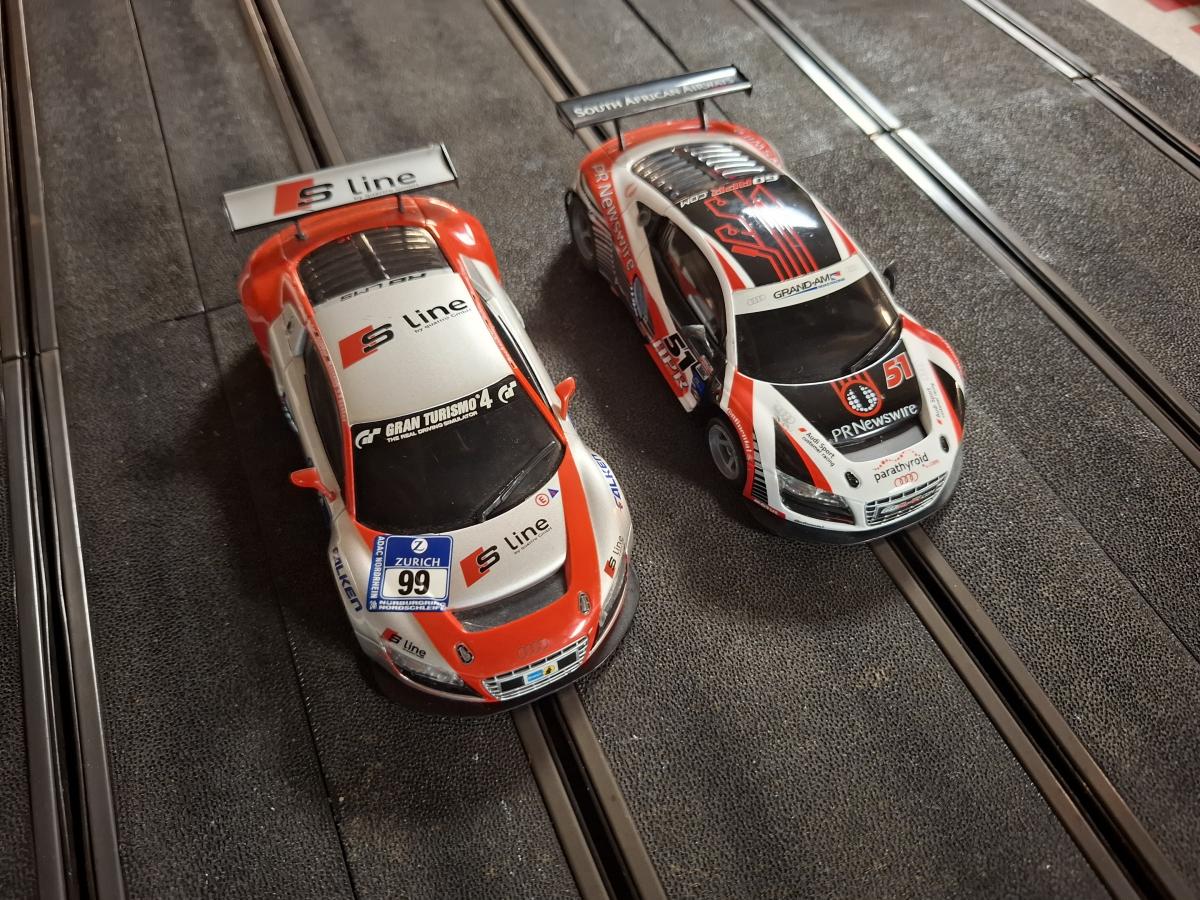

Et pendant qu'il y en a un qui démonte , il y en a un autre qui roule et essaye , faut bien tester
quelle Audi va le mieux , dur à départager
Finalement c'est pratique d'avoir deux voitures identiques ( enfin presque ) pour des tests comparatifs
Je suis en couronne et pignon métal sur les deux et ça ne fait pas de bruit
Pour l'instant j'aurais le quatrième temps par rapport à mon étape de cette année , faut encore pinailler !

@freinetroptôt : comment fais tu pour créer un cockpit en lexan ?

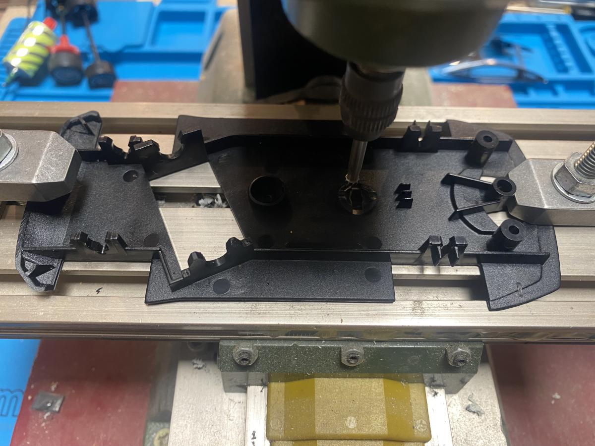

Hello j'ai monté un guide scaleauto à coup de dremel et ponçage pas facile sur une scx !j'ai fais des essai avec un spanish nsr ça tourne plutôt pas mal mais j'ai été flashé à 205 miles pas bon !

Alors découpe du chassis après avoir fait.un gabarit et dépouillé ledit chassis pour integrer le support sidewinder Slot it.
J'ai fait un peu large, mais au moins , ça passe, par contre, l'ensemble est trop bas.
Du coup faut que je trouve des cales de 2 a 3 mm pour surélever le support, avec la.visserie adéquate en diam et en longueur
Après vient le problème de la couronne qui par son épaisseur éloigne la roue vers l'exterieur.
Va falloir trouver les bonnes roues au bon diametre et pas trop larges au niveau du moyeu de roue.
Et ce n'est que le debut...
Il restera l'habitacle, le train avant, les réglages, le.rodage etc
Y a du taf mais au moins ça fait se creuser les méninges.
