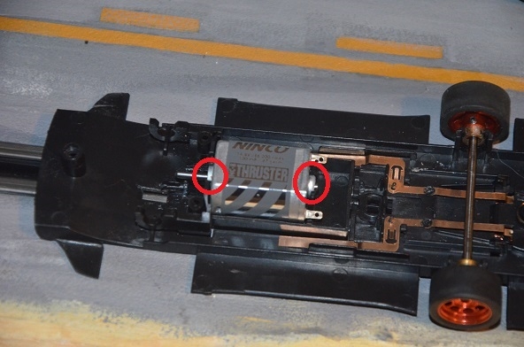

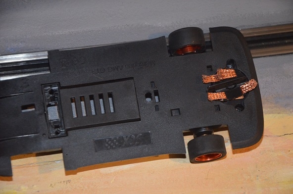

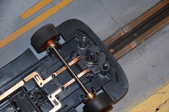

brad68 a écrit : Hello j'ai reçu mon amg scalex mais le mx16 slot it ne rentre pas dans le support d'origine ,il y à que le ninco qui rentre avec les 2 extrémité du moteur identique !comment faire ?
Est-ce que tu peux faire une photo ?
oui je charge la batterie de l'appareil !
Posté le 13/09/2025 à 14h50 par brad68
brad68 a écrit :

Avec un moteur ninco ça rentre juste bien avec les 2 extrémité identique !

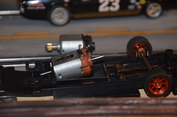

Le babyraptor est une cage longue, donc il ne rentrera pas! Sauf si je mélange.

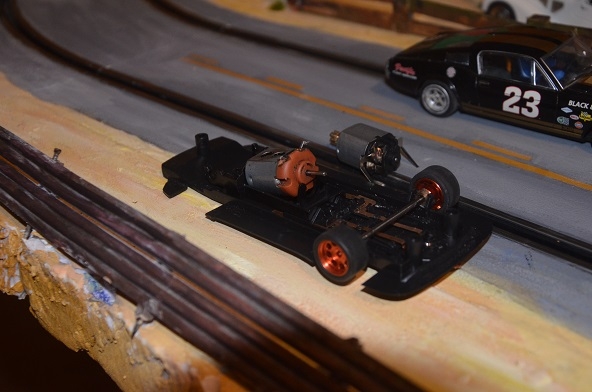

Il existe ce type d´ adaptateur
Vient de slot it
Posté le 13/09/2025 à 14h53 par hakaa
Dart a raison, je crois que c'est la solution. Moi aussi en SCX, je viens d'essayer le baby raptor, il est trop court de 2/3mm, c'est quoi ce support hors norme?
Posté le 13/09/2025 à 15h55 par peterdremel
Non, cet adaptateur est fait pour les anciens moteurs SCX…
Sur la Mercedes de Brad, on est en présence d'un moteur tout à fait différent, plus court et avant deux extrémités de petits diamètre… honnêtement je ne connaissais pas

Ok je vais devoir sortir la caisse à outs mais ça passe ou ça casse,La dremel va fumer,peter si ça pète je pourrais racheter un chassis 3D bien plus simple et pas cher mais bon plus de proxi ,c'est vraiment chaud cette année surtout pour un débutant snif!
