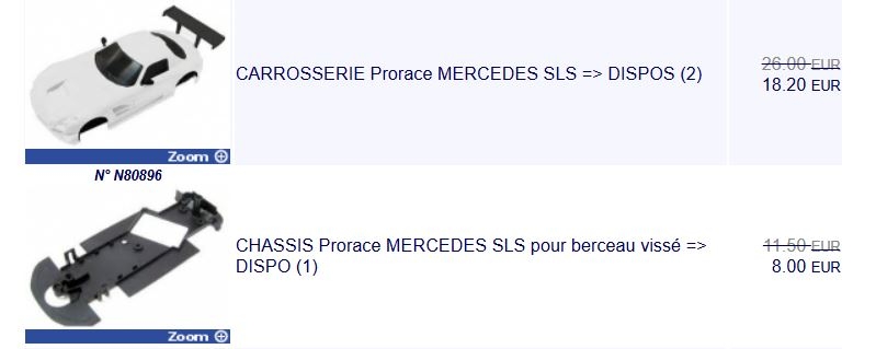

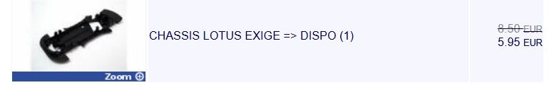

Posté le 10/09/2025 à 09h33 par peterdremel
pour info, chez VPC, il reste des trucs qui pourraient interesser...
