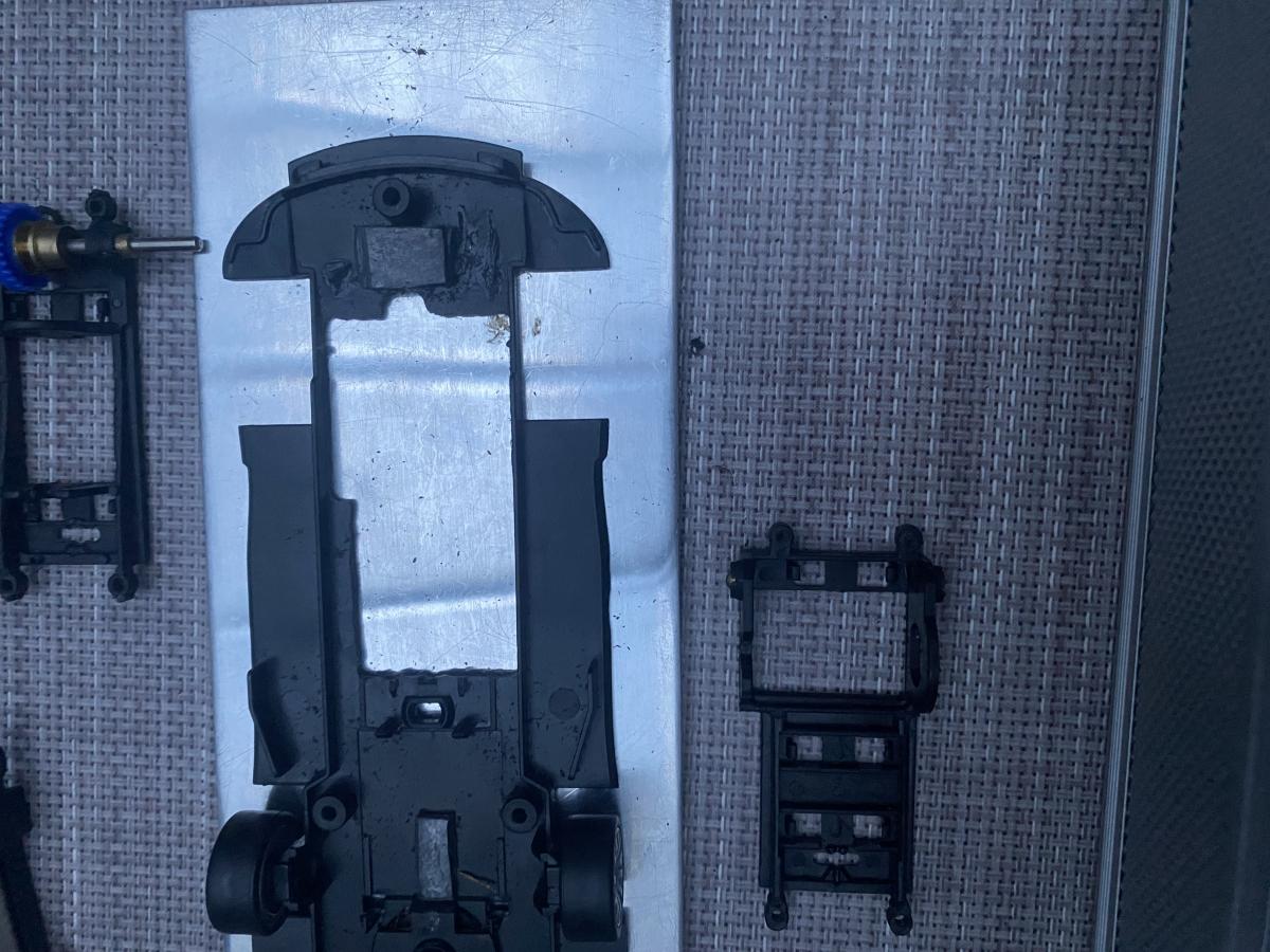

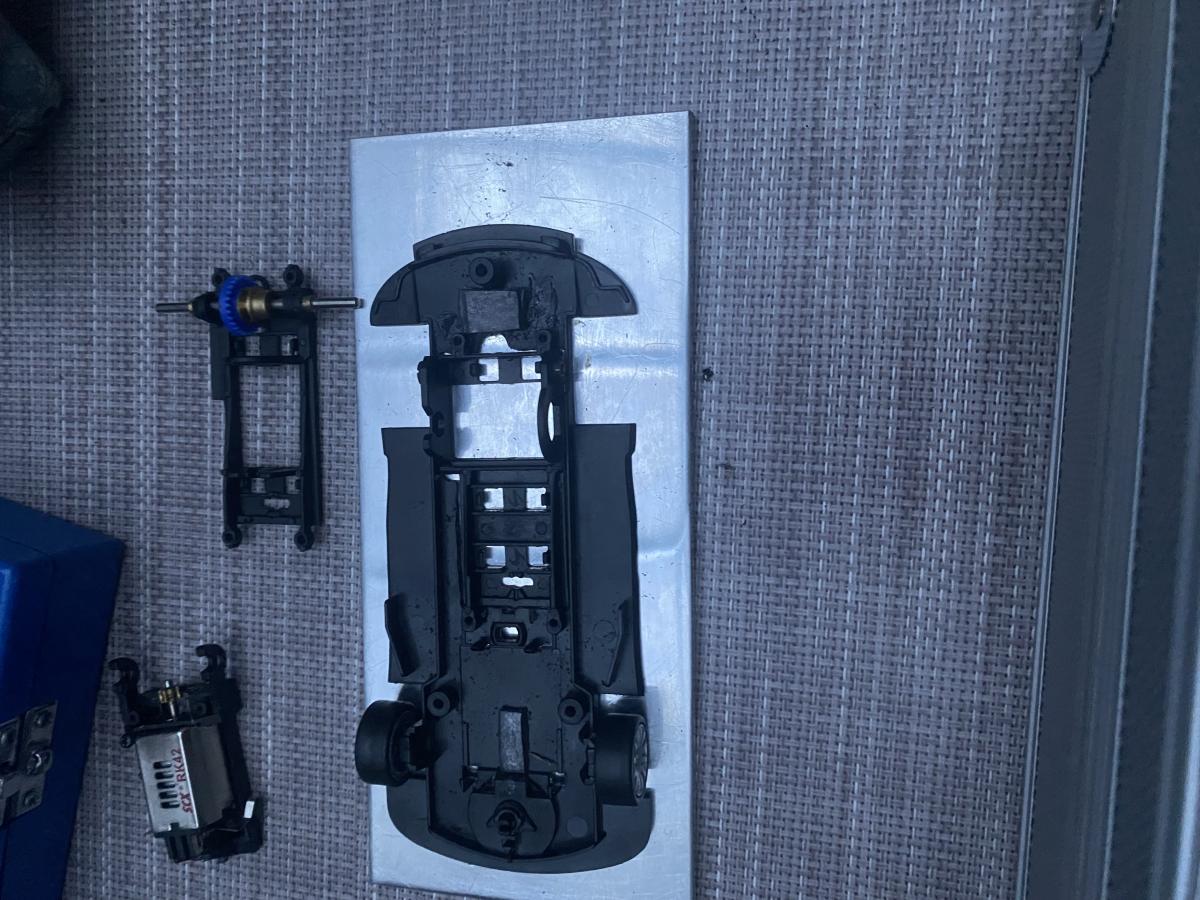

Posté le 04/09/2025 à 19h48 par JC95
Voilà le reste du châssis après opération.
Je vais peu être faire un renfort…
JC, "Sloteur sur le retour"
Posté le 04/09/2025 à 19h52 par JC95
Aux gentils organisateurs
Ptite question règlement:
Est il autorisé de renforcer le châssis ?
Notamment niveau passage de roue arrière si intégration berceau ?

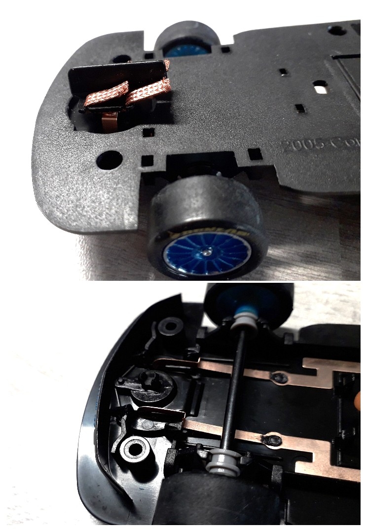

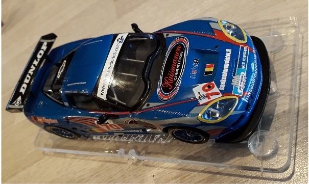

Posté le 06/09/2025 à 19h18 par hakaa
Voilà ma Corvette.
Aucune chance qu'elle garde cette déco, ce sera peut être une inspiration contemporaine de la Corvette C2 Sunoco , on verra.

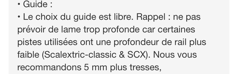

Je suis en pleine réflexion au sujet des éventuelles transfos que je pourrais réaliser en vu de la proxy 2026. C'est la première fois que je démonte une SCX et je suis étonné par la conception très différente de ce que j'ai vu jusqu'ici, en particulier le guide. Est-il suffisamment performant et fiable surtout au niveau des contacts électriques ? Le règlement permet de le changer par celui d'une autre marque mais ce même règlement n'autorise à priori pas de modifs châssis à ce niveau là!
Nous sommes plusieurs à utiliser une base SCX, faut il conserver le guide d'origine?
Si un organisateur pouvait m'en dire plus, merci.
Posté le 06/09/2025 à 20h05 par brad68
Oui tu peux changer sûrement !
Posté le 06/09/2025 à 23h55 par peterdremel
Bien sûr !
Extrait du règlement :
On a déjà fait des proxy avec des guides SCX sans problème…
