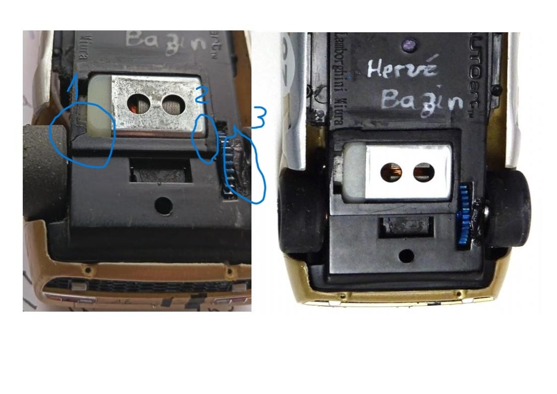

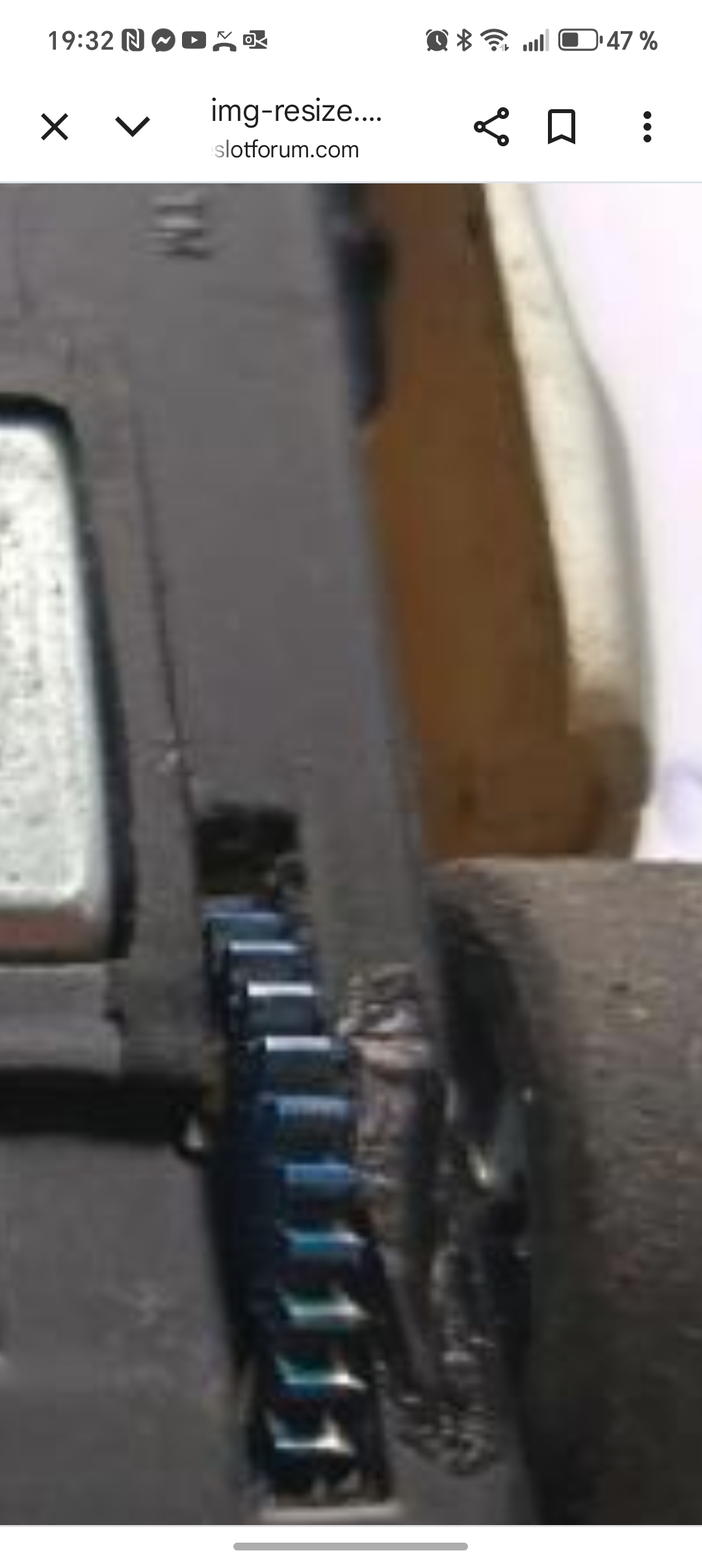

Pour la voiture d'Hervé, si j'ai bien compris des étapes précédentes elle est très basse. C'est peut-être le moteur qui touche les rails et fait court-circuit. Si c'est possible de changer les pneus peut-être que ça la relèvera suffisamment. Ou sinon mettre un scotch sous le moteur pour qu'il ne fasse plus court-jus…
Posté le 27/08/2025 à 19h19 par lpmc6622
J'ai publié avant de voir les photos…
On dirait que l'axe arrière est désaxé. Un palier (celui côté droit) ne serait pas sorti de son logement ?
Posté le 27/08/2025 à 19h21 par lpmc6622
J'ai l'impression que le châssis est cassé de ce même côté, là où se loge le moteur.
Posté le 27/08/2025 à 19h35 par vroumm
lpmc6622 a écrit : J'ai l'impression que le châssis est cassé de ce même côté, là où se loge le moteur.
Effectivement en zoomant les 2 côtés sont étranges un semble fendu et l'autre fondu.

Posté le 27/08/2025 à 21h55 par hakaa
vroumm a écrit :lpmc6622 a écrit : J'ai l'impression que le châssis est cassé de ce même côté, là où se loge le moteur.Effectivement en zoomant les 2 côtés sont étranges un semble fendu et l'autre fondu.
Oui, j'ai aussi cette impression.

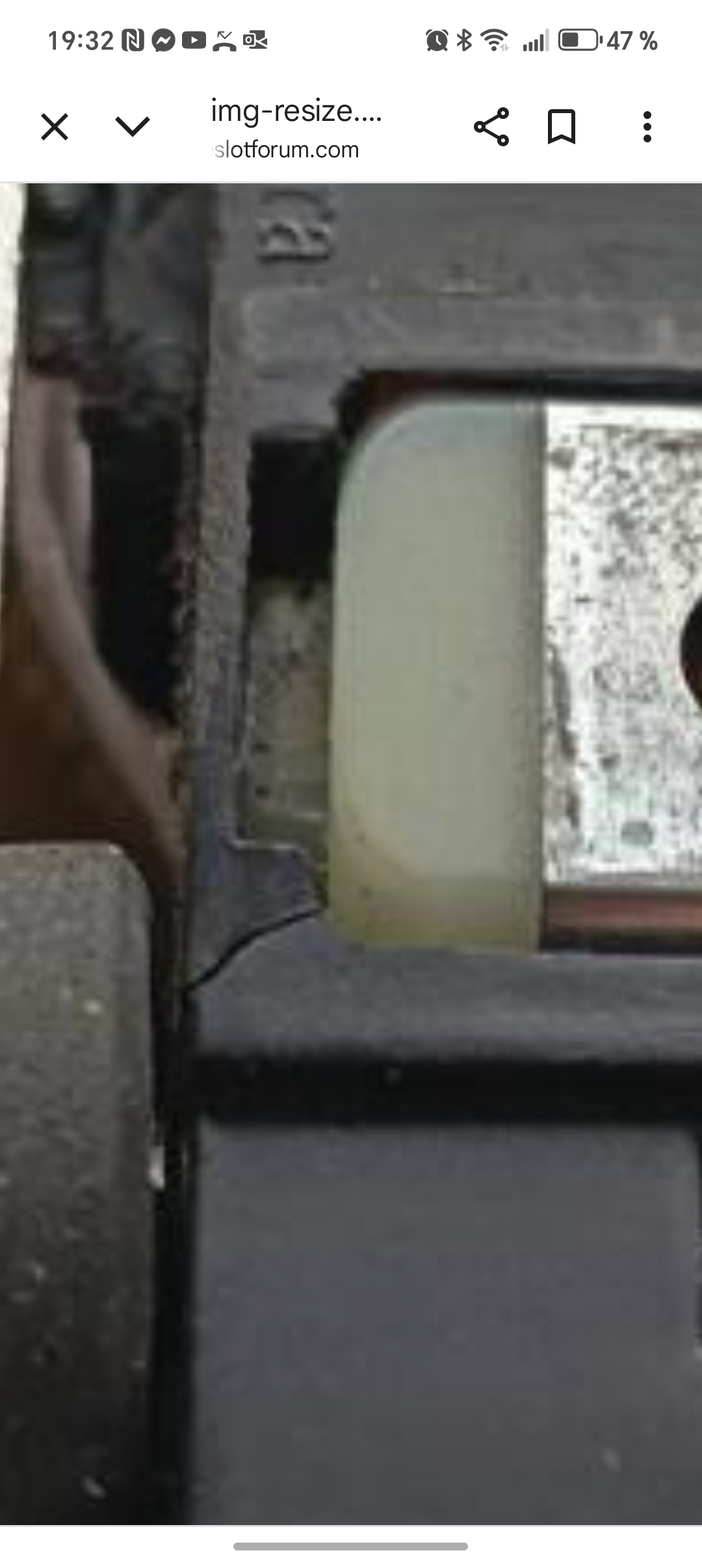

A droite, la Miura telle quelle Boxer nous l'a présentée au contrôle de la première étape, et donc à gauche dans son état actuel chez Vrooum.
En 1: Cette fissure pourrait expliquer que de ce coté l'axe recule et que le pneu touche l'aile.
En 2: Une légère (ou amorce de) fissure existait à l'origine.!!!???
En 3: Pareil pour cet aspect de plastique fondu, à la présentation aussi.Donc à priori ce qui pose problème c'est la fissure coté opposé à la transmission, peut être une goutte de cyano accompagnée d'un peu de dust suffiront, voir aussi ce que Hervé en pense.
Posté le 27/08/2025 à 22h15 par gilou-971
c'est pas pour dire mais ca fait la deuxieme voiture qui casse son chassis (avec la mienne).
Ca fait réfléchir.
Essayer d'améliorer ce type de voiture n'est finalement pas si simple.
Mais c'est fun, j'avoue!
PS: je recevrai mes chassis 3D pour Carrera 6 debut septembre.
Oui, j'ai cassé les 3 chassis que j'avais (celui envoyé aussi d"ailleurs!)
Les 3D permettent d'ajouter des berceaux moteur, ca devrait etre sympa!

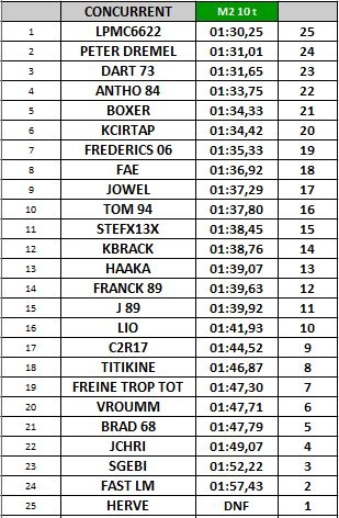

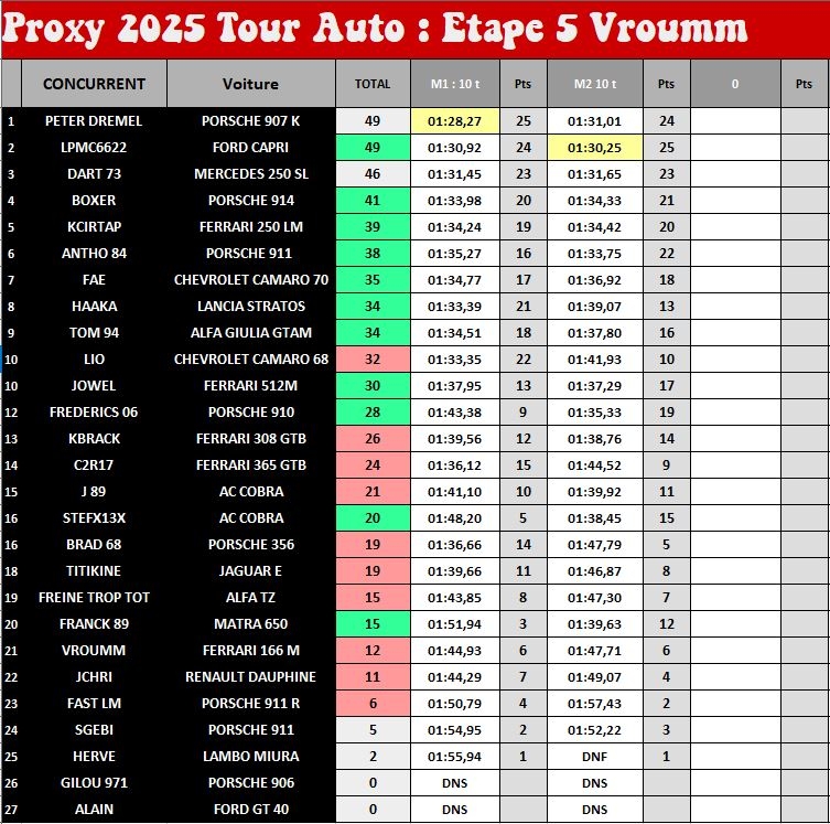

voici le classement de la manche
et le général mis à jour :
Il y a du mouvement ! LPMC rejoint Peter sur la première marche du podium, Lio butte contre un caillou et laisse passer Boxer, Kcirtap, Antho, Fae, Haaka et Tom ! Stef et Franck commencent leur remontada.

gilou-971 a écrit : c'est pas pour dire mais ca fait la deuxieme voiture qui casse son chassis (avec la mienne).
Ca fait réfléchir.
Ces châssis sont sans doute trop fragiles pour encaisser le surcroit de puissance et de grip (effet magnétique + pneus beaucoup plus performants que d'origine !)
Posté le 27/08/2025 à 22h45 par gilou-971
Tout à fait d'accord Peter
