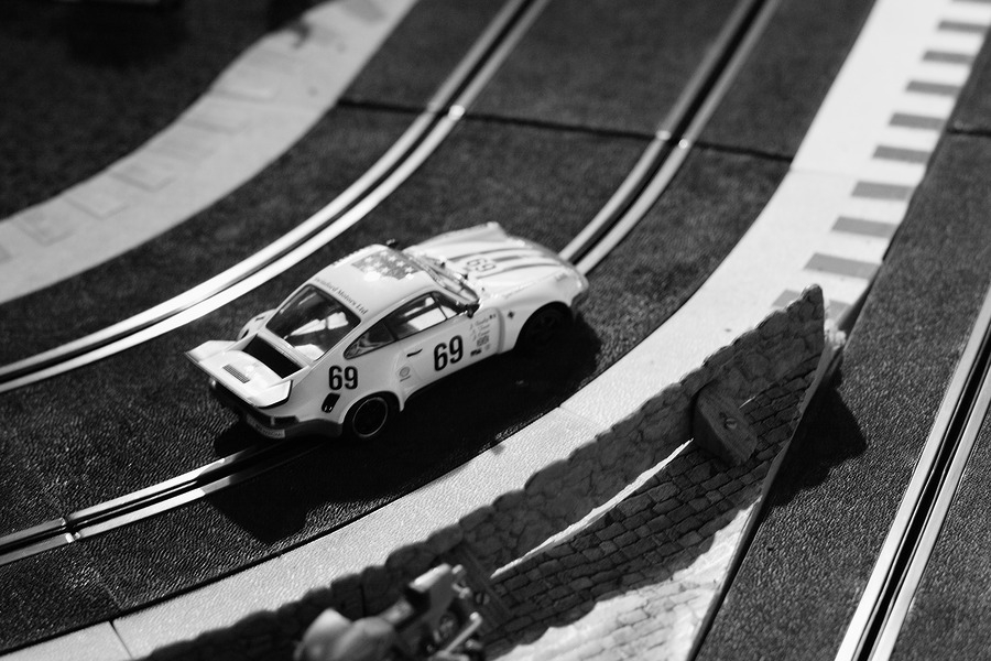

Ce soir, publication de mes chronos et mes impressions relevées lors du roulage avec Forza :
La Dauphine de Jchri : 11,062 ; ah la Dauphine... bin c'est pô facile ! Faut dire que c'est un choix très courageux d'inscrire un scratch résine aussi étroit pour une Proxy ! Il ne faut pas la brusquer, enrouler comme un papy allant au marché, 11 œufs sur la banquette arrière et le douzième sous l'accélérateur...

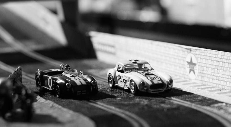

Dans le même esprit, la Cobra de J89, (9.281) représente sans doute la synthèse des bonnes solutions pour ce genre de voiture (plutot court et étroit) : le moteur long procure une bonne allonge et un effet magnétique modéré mais utile... Cette solution avait bien fonctionné il y a deux ans avec les Legend Cars... Belle prépa, très agréable à faire rouler ! Et en plus ça paie au classement avec une jolie 8ème place provisoire.

La 250 LM de Kcirtap : 9.094 belle préparation, très homogène et plaisante. Il manque peut-être un poil de pneus pour attaquer plus fort (les BRM montés sur les jantes à rayons sont un peu étroits...).

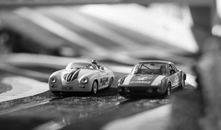

La Porsche 356 de Brad : 10,062 une config assez proche de celle de Vroum mais plus efficace grâce à sa garde au sol réduite et son poids supérieur. Elle est très rigolote à piloter !
La Porsche 914 de Boxer : 8.875 sans surprise, le professeur de notre petit groupe de l'ouest parisien nous a livrée une config très efficace ! Quel plaisir à piloter bien qu'un peu légère à mon goût, elle perd parfois l'avant à l'accélération...

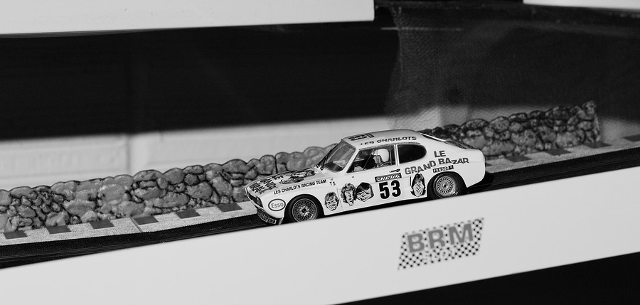

La Capri de LPMC6622 : 7.969 là, je suis un peu moins fan... beaucoup d'effet magnétique qui empêche un peu la voiture de « vivre » dans les courbes... par contre, ça marche très fort !!! Mais quand ça décroche...

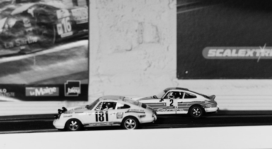

La 911 Scalex d'Antho : 9,218 ; je suis souvent fan des prépas d'Antho qui combinent souvent agilité et vitesse, et en général avec beaucoup de progressivité. Cette année, cette Porsche très menue se montre un peu plus délicates que les productions habituelles d'Antho, j'imagine par manque d'un peu de lest (à l'avant?).

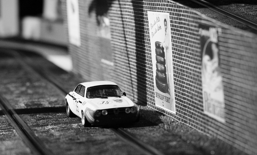

L'Alfa Giulia de Tom : 9,750 ; j'ai toujours eu un faible pour les Team Slot, ces voitures de slot que l'on aimait avec leurs défauts... La berlinette (absente de cette proxy) et la Giulia, modèle mytiques de notre jeunesse. Beau travail de préparation fourni par Tom cette année ! Sa Giulia est efficace et facile, très réaliste à regarder rouler. Des pneus un peu trop bons perturbent le train avant lorsque l'on cherche à grappiller les derniers millièmes...
Posté le 29/01/2025 à 23h04 par peterdremel

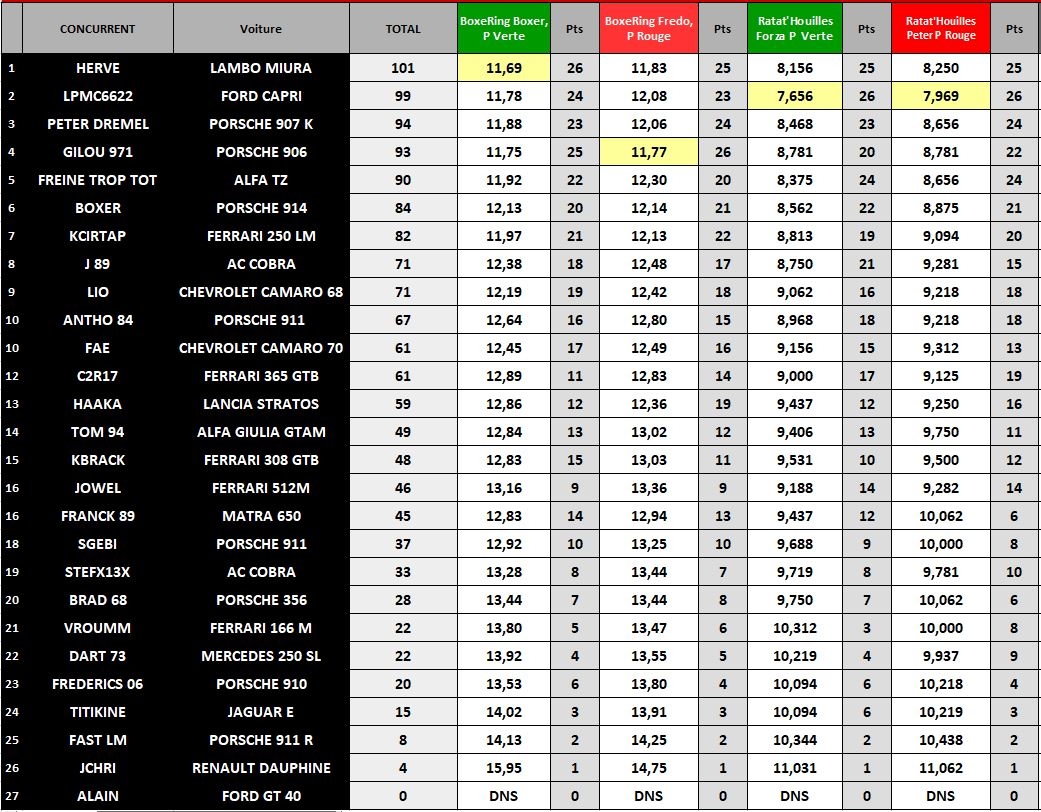

et maintenant, le classement de ce run :
le podium :
et le classement général :
