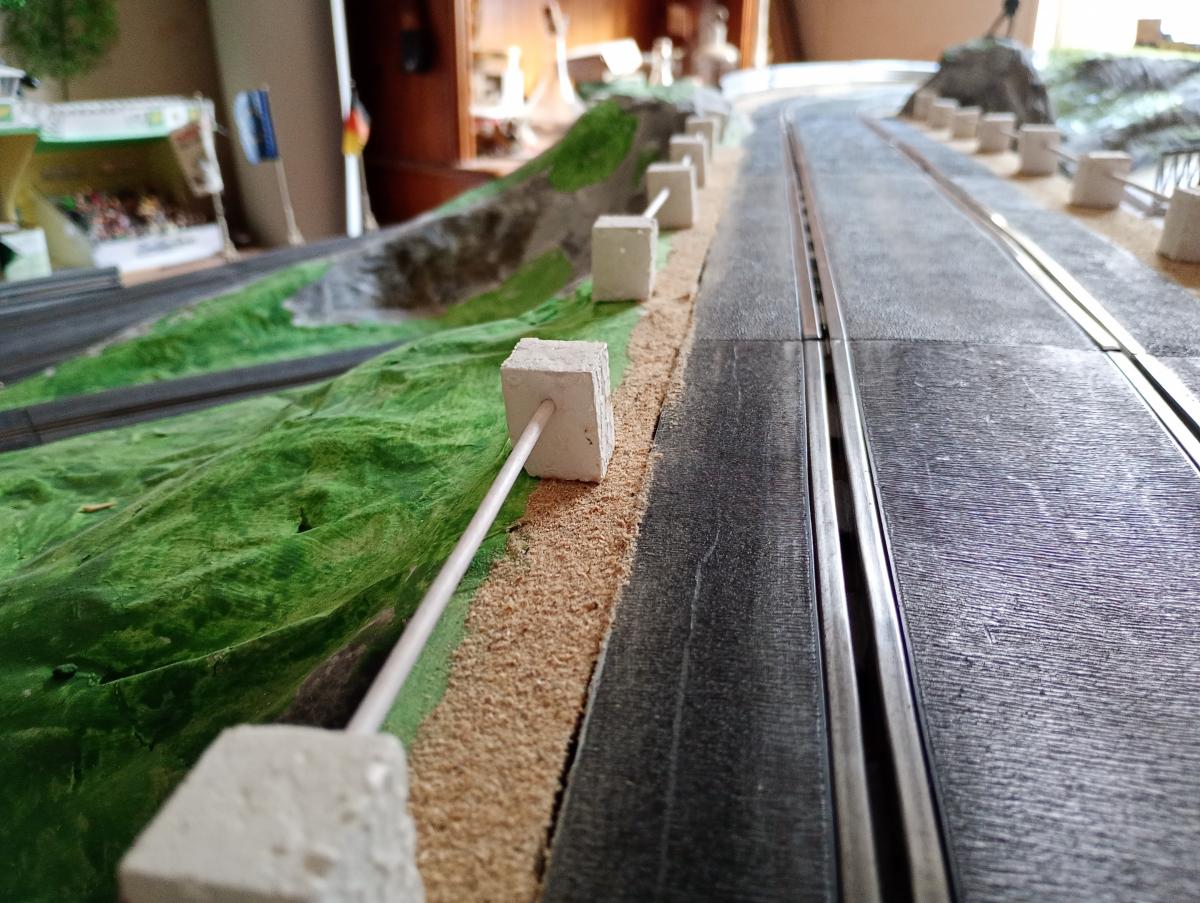

Bravo letouriste89, c'est bien la bonne réponse, bordure de sécurité avec plot en pierre et barre... Désolé, je n'avais pas prévu de lot. C'est cool d'avoir joué le jeu.
Je ne voulais pas me lancer dans la réalisation d'un muret complet avec le détails des pierres, mousse et autres. Je ne souhaitais pas non plus des glissière de sécurité classique, car il y en a déjà beaucoup. Donc le plus simple, c'était ces barrière que j'avais vu lors d'excursion dans les pyrénéens.

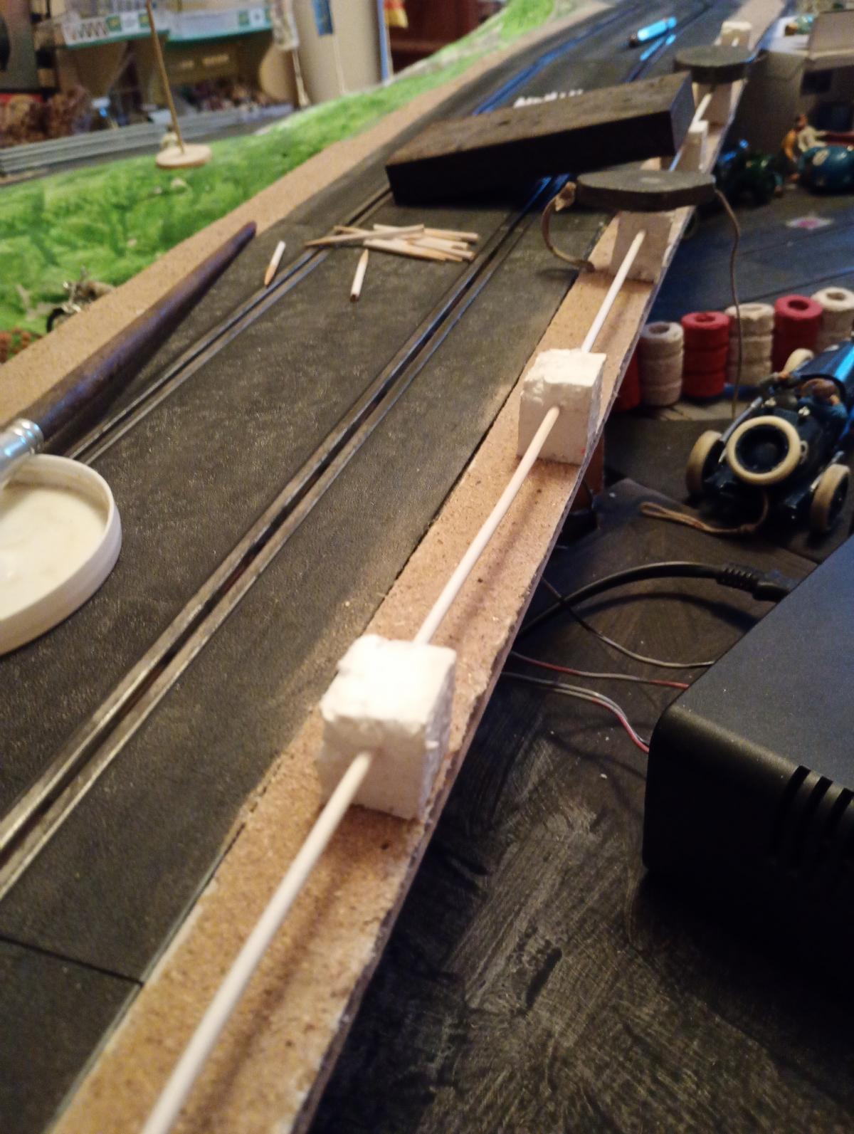

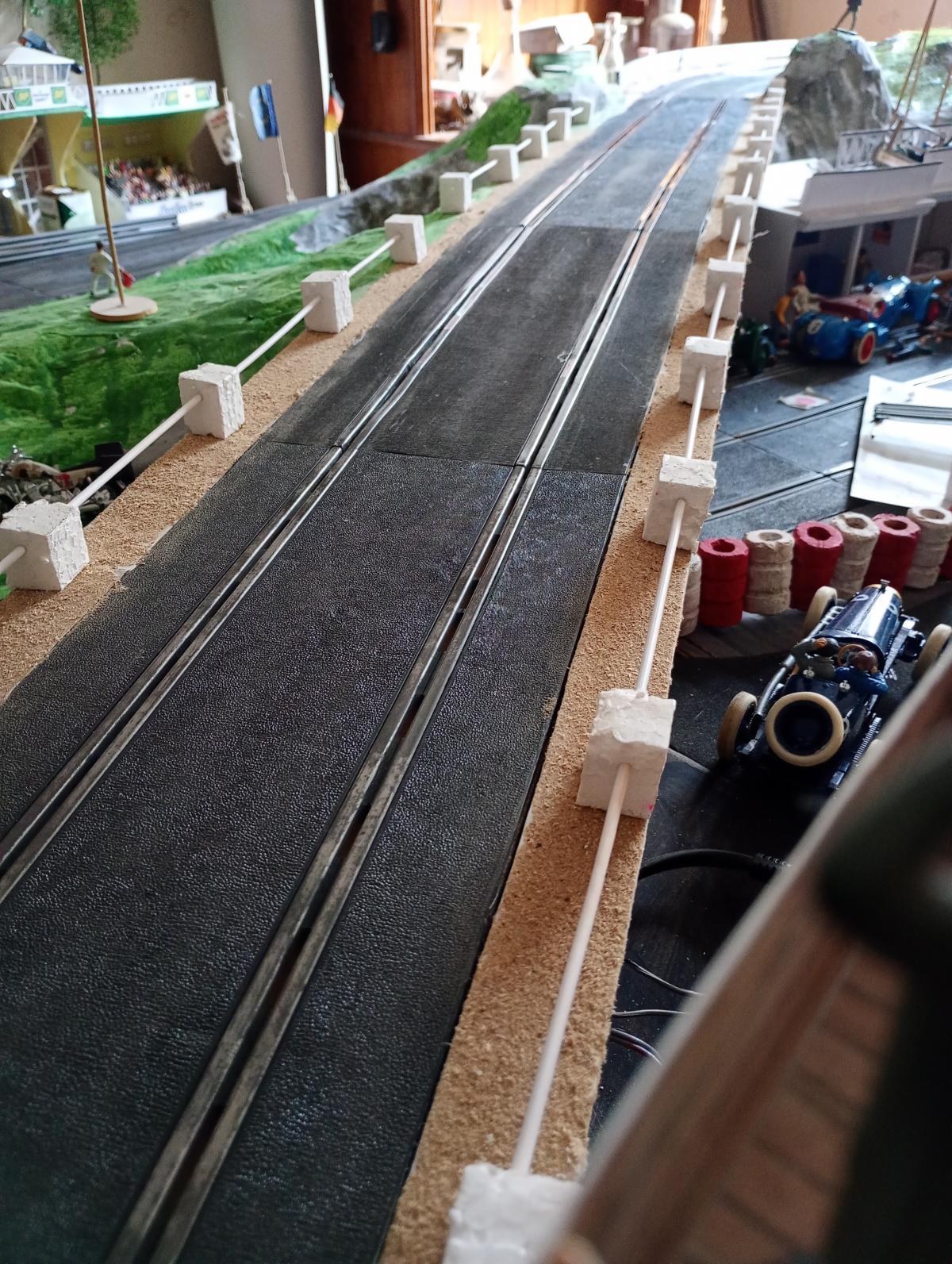

Les blocs sont en polystyrène, recouvert de Gesso blanc. La découpe au cuter rends un aspect "pierre" avec quelques impact, défauts. L'ensemble relié par des bâtonnets en bois type pique à brochettes. Les blocs sont collés au support avec de la colle à farine.
Posté le 13/02/2026 à 09h52 par GACHETTES
C'est bien ça avance !! Juste un truc ta poudre mdf dans les virages côté bordures externes
Évite ça va se barrer avec le dérapage des autos et t'en mettra plein les transmissions avec l'huile et la graisse ça va te faire du pudding
Juste un conseil pour l'avoir déjà fait ! J'ai fait juste un essai et rectifié de suite
Posté le 13/02/2026 à 10h07 par Jchri
merci Gachette de l'info... effectivement, telle quelle cela s'en va petit à petit. Du coup, je pulvérise par dessus une fine couche de colle en bombe, cela permets de mieux fixer dans la durée et de rendre les bordures "roulable". Cela s'enlève petit à petit avec les première voiture, mais celle ci ne risque rien. Puis cela se stabilise et il reste juste les traces des passages de roues et plus de poussières....

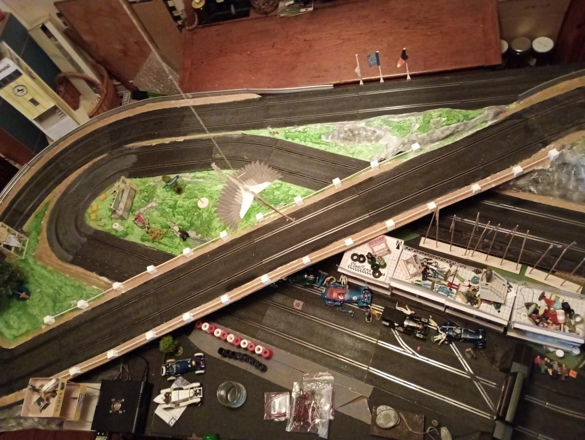

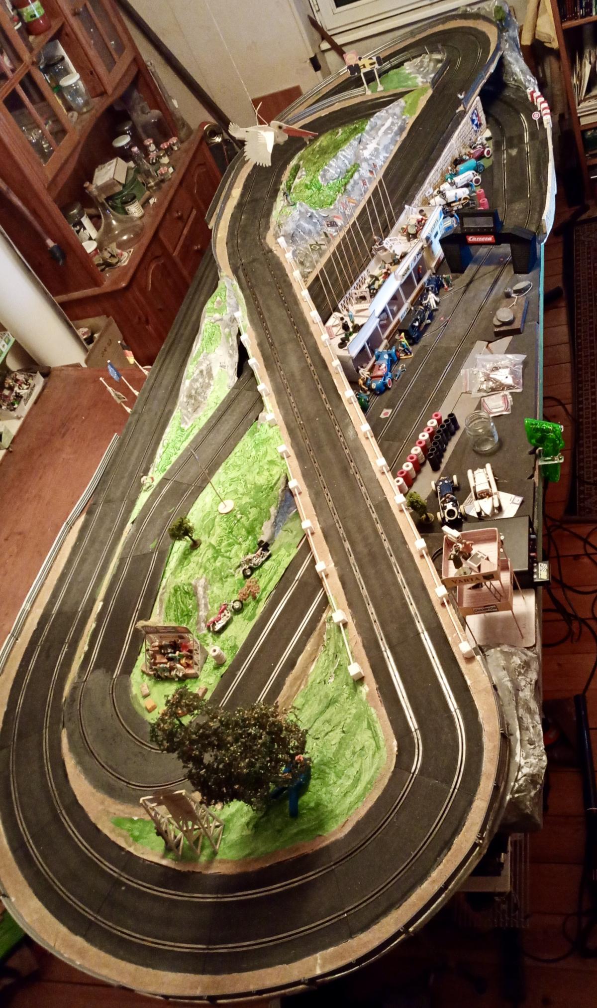

Brad68, voici une vue d'ensemble, enfin vite fait... avec tout le chantier

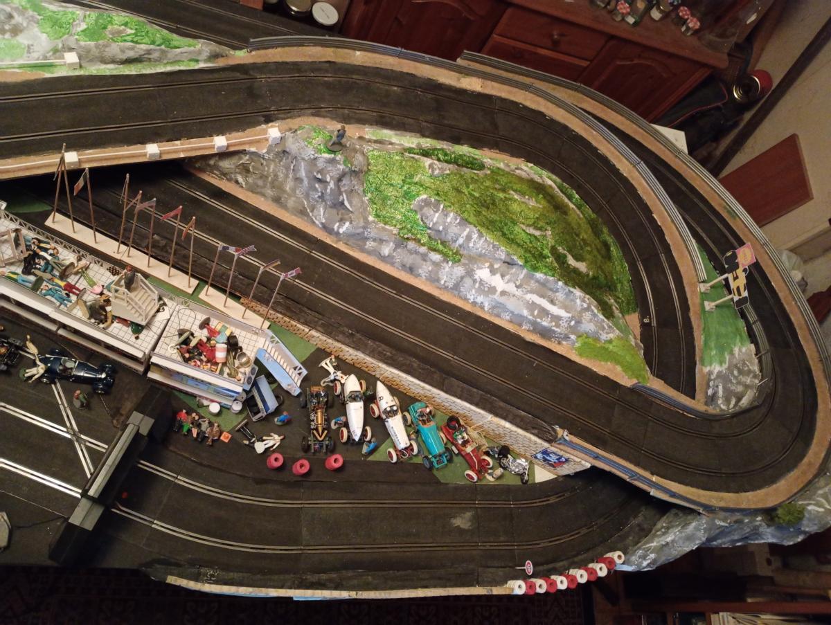

pour l'herbe, je suis entrain de la semer, en électricité statique. (petit outil que je me suis fabriqué. Je voulais plus ou moins être réaliste alors j'ai pris e l'herbe de 12 mm... mais c'est jolie, mais pas top. Et l'autre à 2,5 mm typé Ho est trop courte... Je souhaiterais l'intermédiaire, 6mm je crois... Cousinhub je te contact pour voir ce que tu as.
Pour précisé, sur les photo, j'avais matériealisé l'herbe avec de la peinture, mais à la place il va y avoir la "vrai"

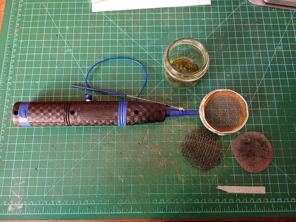

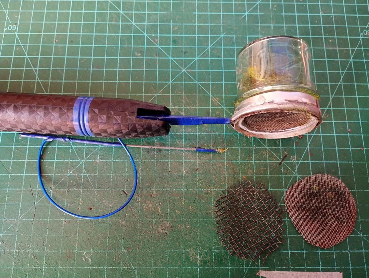

Hello, voici mon applicateur d'herbes statiques que j'ai réalisé grace à un tuto sur youmachin. Par contre, a la place de la passoire préconisée, j'ai remplacdr par un pot avec couvercle. Le couvercle étant collé au support et percer en son centre. Ainsi, je peux placdr différente grille en fonction de la hauteur de l'herbe, 2,5mm, 6mm, 12mm.
Voilà pour ceux qui aime bricoler
