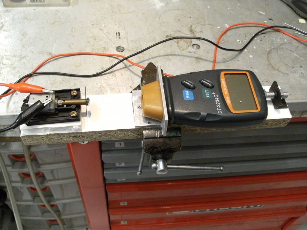

Posté le 09/09/2023 à 16h16 par Brifou
Après rodage moteur, voir si on a gagné en nb de tours,
ce tachymétre a l'ait très simple, que 2 touches MEM, et TEST,
Avec test, on obtient, à chaque fois 3 nb de tours,
et MEM, permet de voir jusqu'à 20 mesures différentes, (avec chaque fois 3 vitesses),
Si vous connaissez cet appareil, merci de m'expliquer un peu plus clairement le fonctionnement
que la traduction en anglais de la notice,
Merci,
A noter que pour une meilleure stabilité, et mesures correctes,
l'appareil est fixé sur un tasseau en bois,
Rangé des voitures

Posté le 11/09/2023 à 10h05 par Ju_bil
Yep, le gros souci de ce montage c'est le porte-à-faux du disque qui sert à la détection.
Avec une telle rallonge il y a fort à parier que cela modifie très sensiblement l'équilibrage du rotor, du coup la mesure n'est pas celle du moteur en condition "normale".
Pour utiliser une détection de ce type, il faudrait mieux utiliser un disque papier directement sur le pignon pour en minimiser l'effet.

Posté le 12/09/2023 à 06h34 par Brifou
Ok, mais bien obligé d'avoir cette rallonge en laiton, pour déporter le disque par rapport au support moteur
Disque en papier, sur le pignon, mais comment le fixer, ??
Je viens de roder un NC1, qui a déjà beaucoup servi, gain de tours presque rien,
je pense que c'est normal,
J'ai déjà lu que certains gagnent 1000 tours après rodage,
Ce doit être certainement à partir de moteurs neufs, ??

Posté le 13/09/2023 à 09h59 par Ju_bil
Brifou a écrit : Ok, mais bien obligé d'avoir cette rallonge en laiton, pour déporter le disque par rapport au support moteur
Le support moteur il faut le découper pour pouvoir placer le disque de détection au plus près du palier du moteur.
Un bout de papier collé sur un petit bout de plastique ajusté sur le pignon qui tiendra juste par la qualité de l'ajustement tu dois pouvoir tourner ça en 5 minutes toi. Ça ne pèsera presque rien, et ça perturbera bien moins la mesure que cette rallonge en laiton.
En allégeant le disque et en le plaçant au plus près du palier tu réduit significativement son influence très néfaste sur la mesure.

Posté le 15/09/2023 à 16h19 par Brifou
J'ai retaillé, les support moteur, et refixer, différemment,
J'ai, raccourçi de moitié , la pièce en laiton,
et collé, et maté, le disque, qui est en PVC, très fin,
9a a l'air de fonctionner mieux,
j'ai obtenu plusieurs fois 3 fois la même mesure, sur plusieurs tests,
