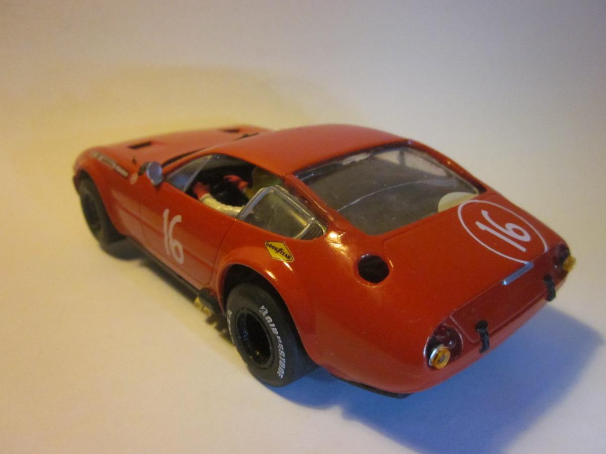

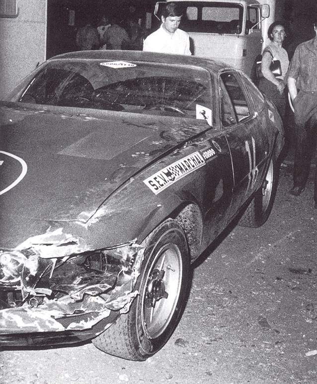

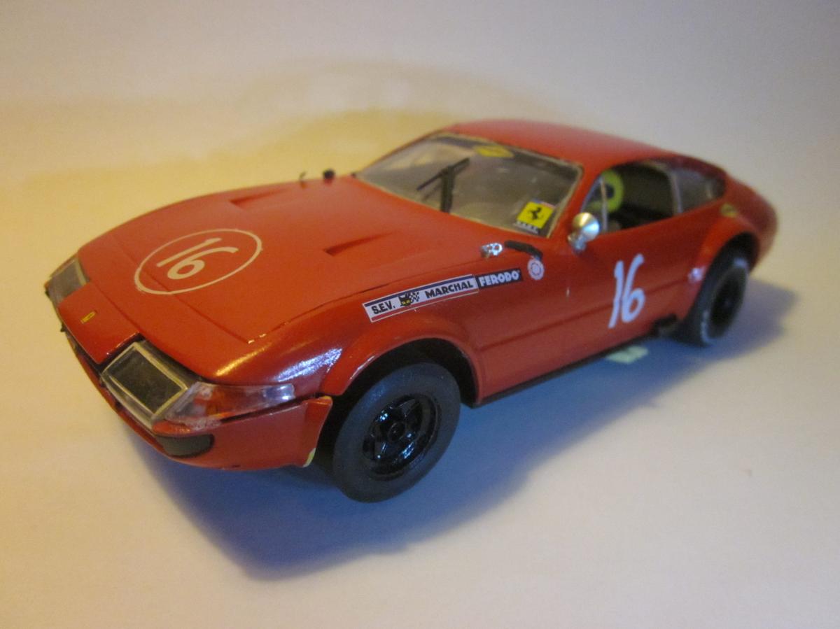

je vous présente la Ferrari 365 GTB Dyatona, pilotée par Bob Grossman (USA) et Sam Posey (USA). La voiture n'a pas pris le départ du Mans, car elle a subi un accident lors des essais. mais avec la constitution de cette grille de départ du mans 1969, j'ai découvert cette Ferrari et je trouve ces ligne superbes.
Voici la voiture originale, je n'en ai pas trouvé en couleur:
Puis suite à l'accident:

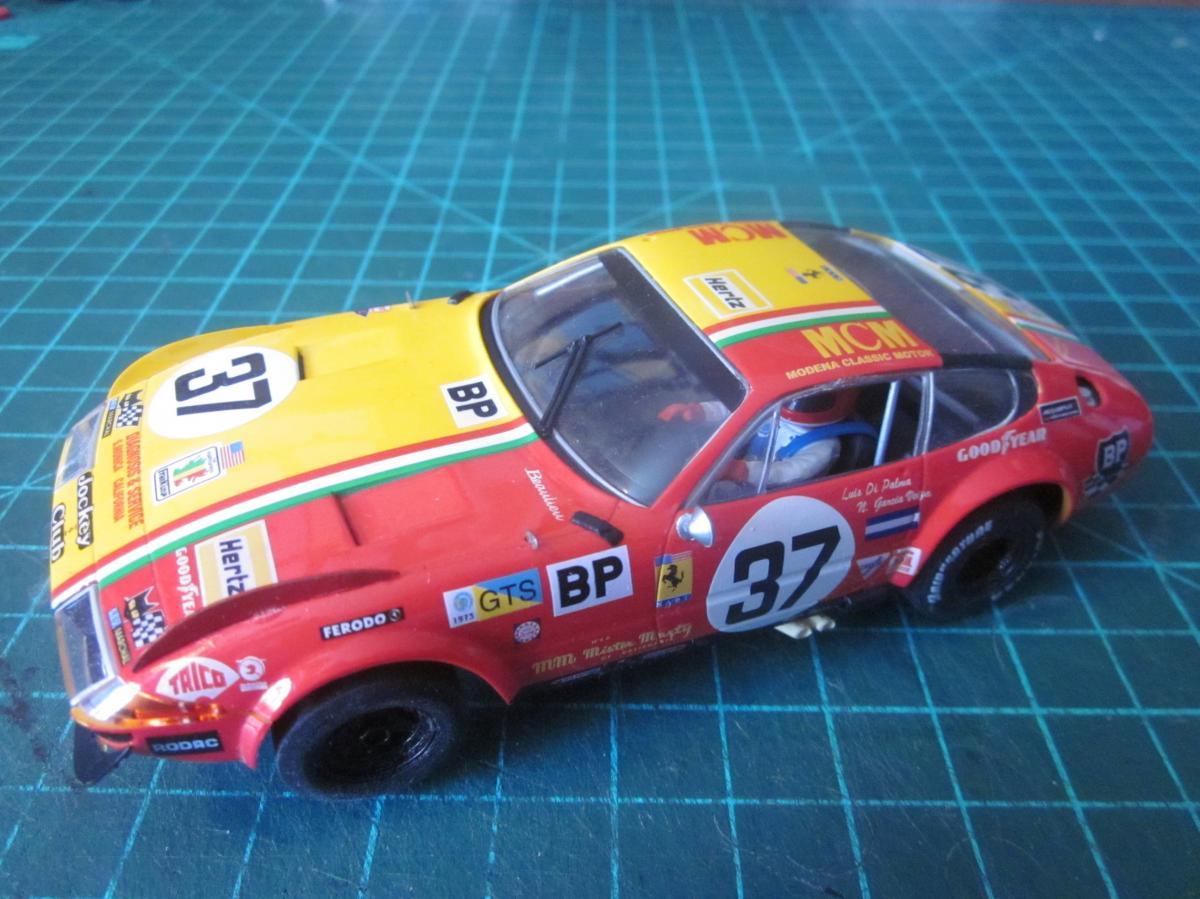

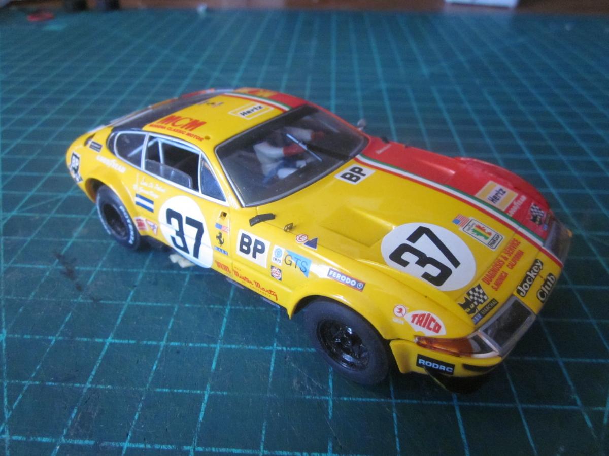

Ma base de départ est une Ferrari 365 GTB Dyatona de chez Fly au couleur du Mans 1973. J'aime beaucoup cette livré, mais tans pis, elle sera supprimée.

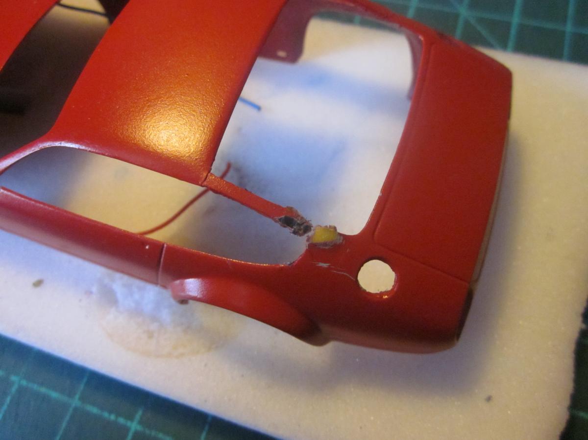

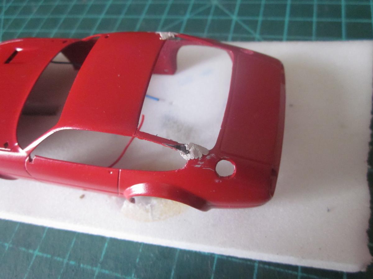

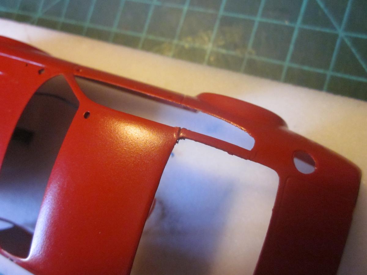

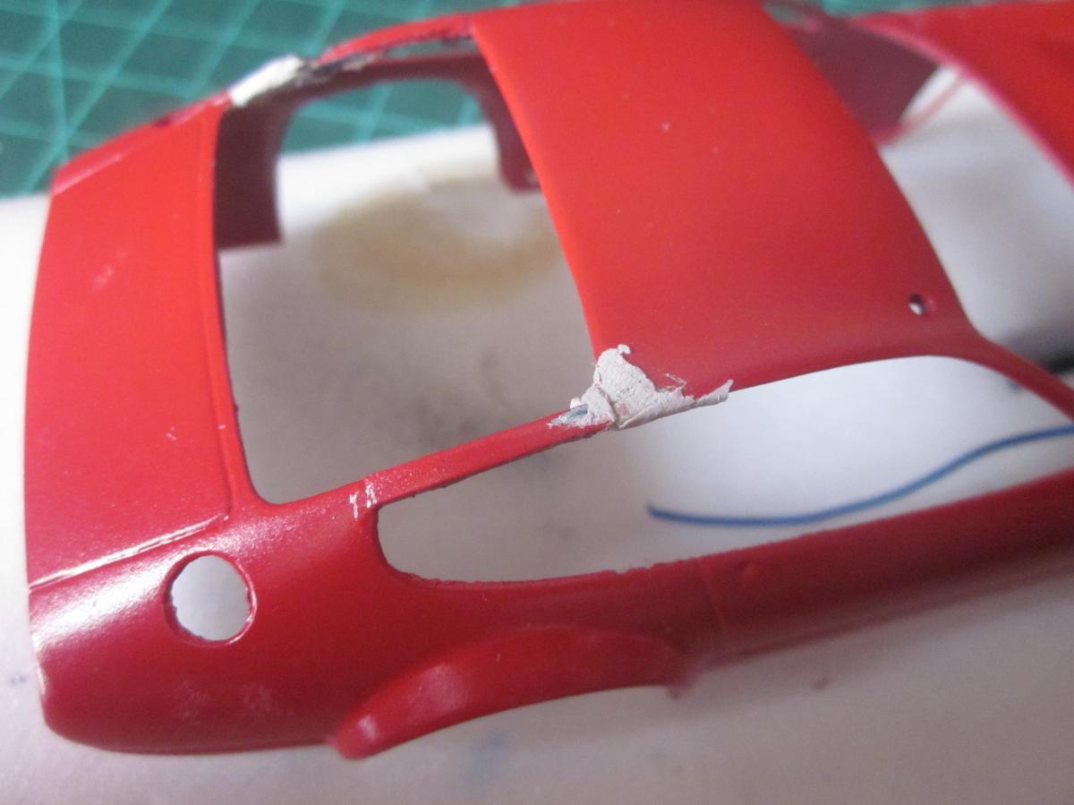

La voiture avait été écrasé j'ai donc refais les montants, mais j'ai du m'y reprendre en plusieurs fois, même si maintenant ça tient, je ne suis pas satisfait, mais tans pis. Les vitres ont aussi volé en éclat lors du démontage, fragilé par l'écrasement et les différente réparation avant mon achat. J'ai fait comme j'ai pu pour que cela ressemble à quelque chose.
Réparation avec un peu de mastic, milipput et j'ai renforcé un montant avec un petit bout de fil de fer:

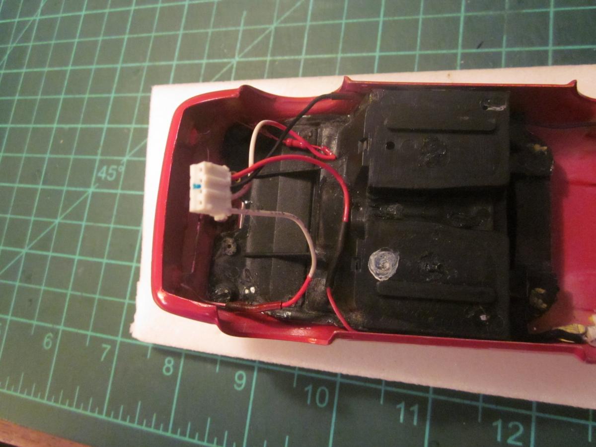

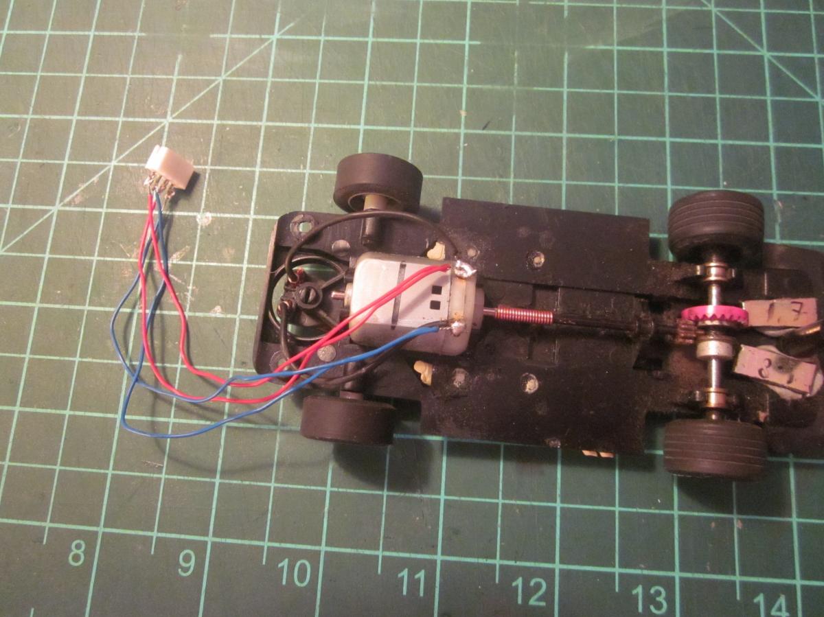

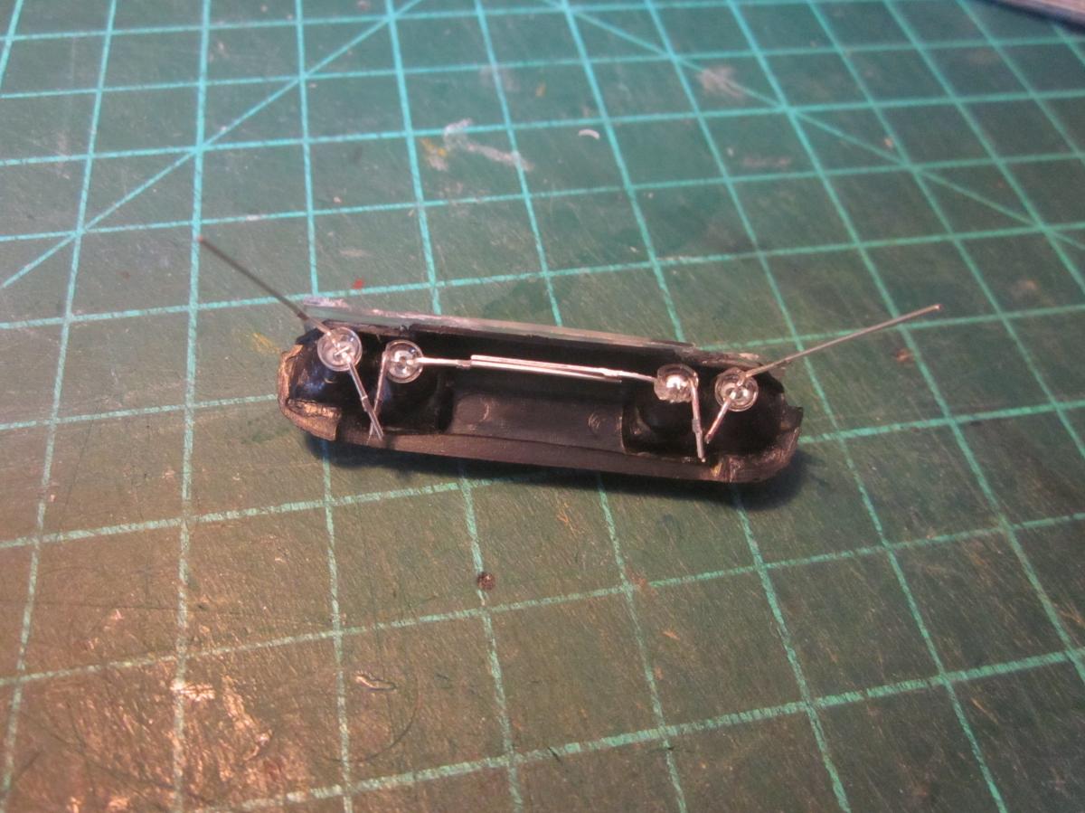

J'en ai profité pour ajouter la lumière des phare et au lieu de laisser les fil connecté, j'ai ajouté une petite broche de connection, récupéré sur un ordi (merci Alain
Cela fait plus propre et moins bordélique:
Voilà, pour la carrosserie, ponçage, après, reponçage, peinture, Tamya TS85, ... et cette fois pas de vernis, pas encore à voir...
Bon, ma chérie m'appelle pour manger, les photos ensuite.
Posté le 27/08/2022 à 21h24 par Jchri
les décalques proviennent de "le mans decals".
les finitions ne sont pas parfaites, mais en piste elles ne se voient pas,
Le moteur à l'avant est original pour moi, mais avec deux petits lest à l'arrière, la voiture tient bien la route. Il n'y aura pas de casse aux essais et elle sera sur la prochaines grille de départ.

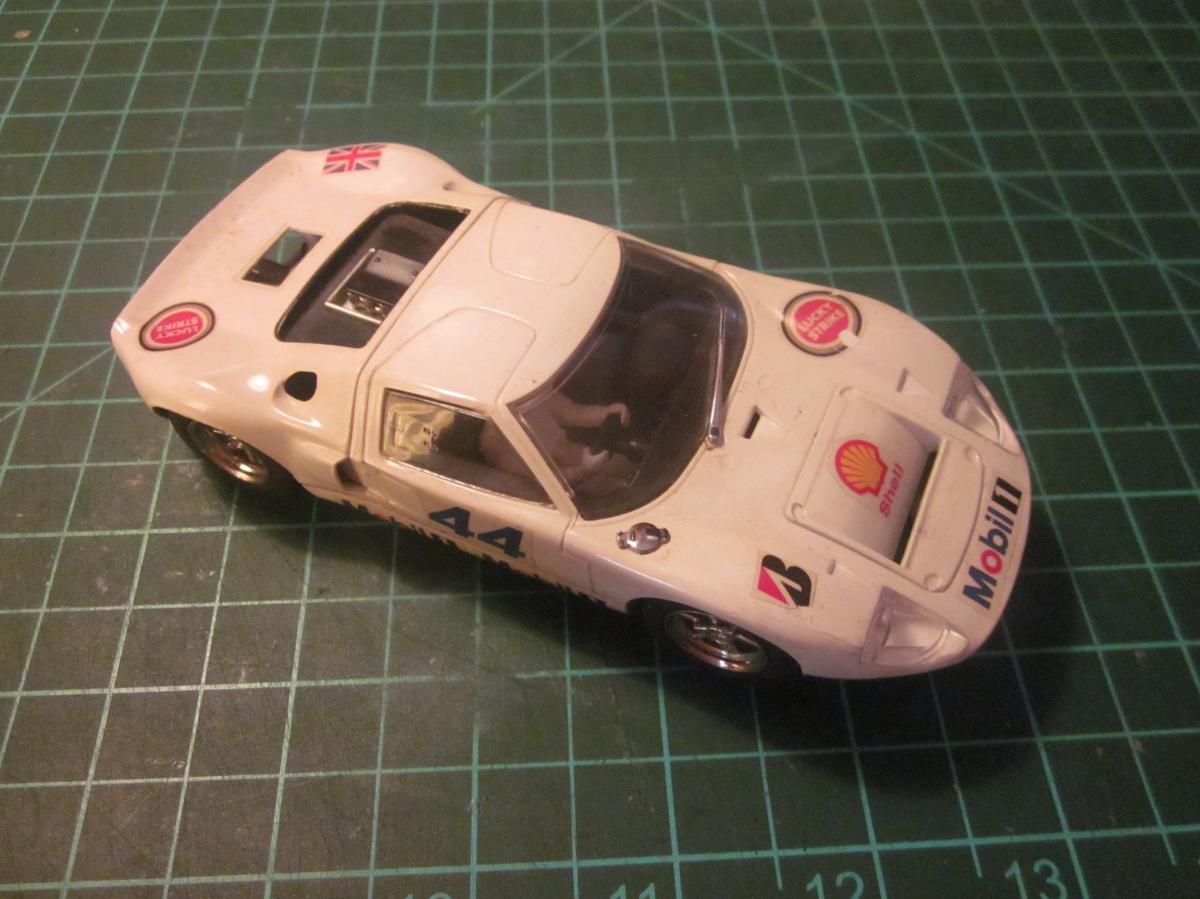

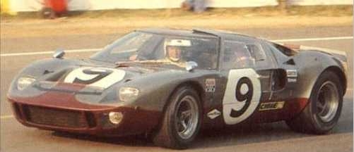

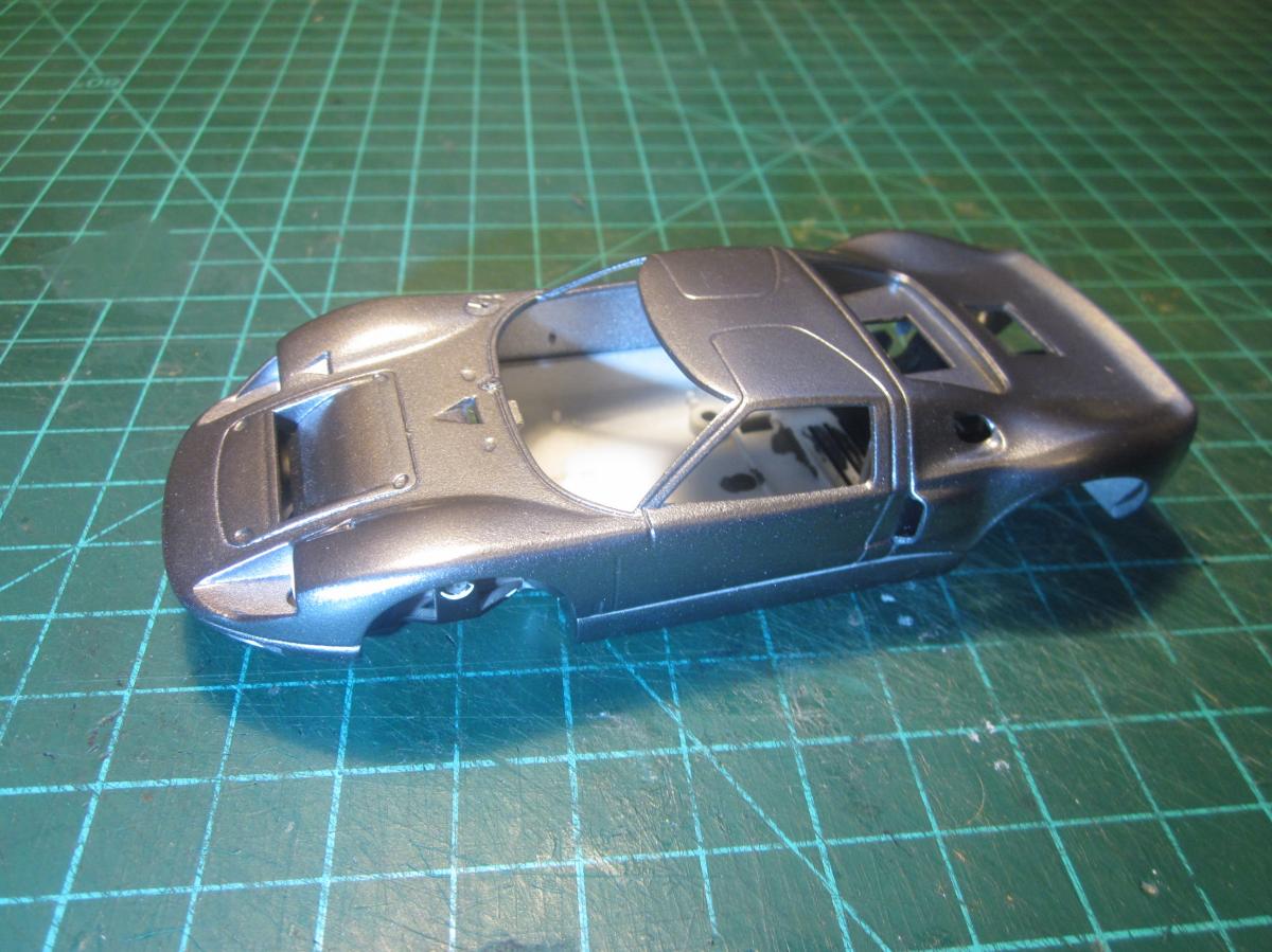

la ford GT40 #9 de l'écurie Alan Mann Racing Ltd (GB), pilotée par Frank Gardner (AUS) et Malcolm Guthrie (GB). Mais casse de la transmission et donc abandon à la 6éme heure, réalisant une distance de 565,690 Km.
La voiture originale:

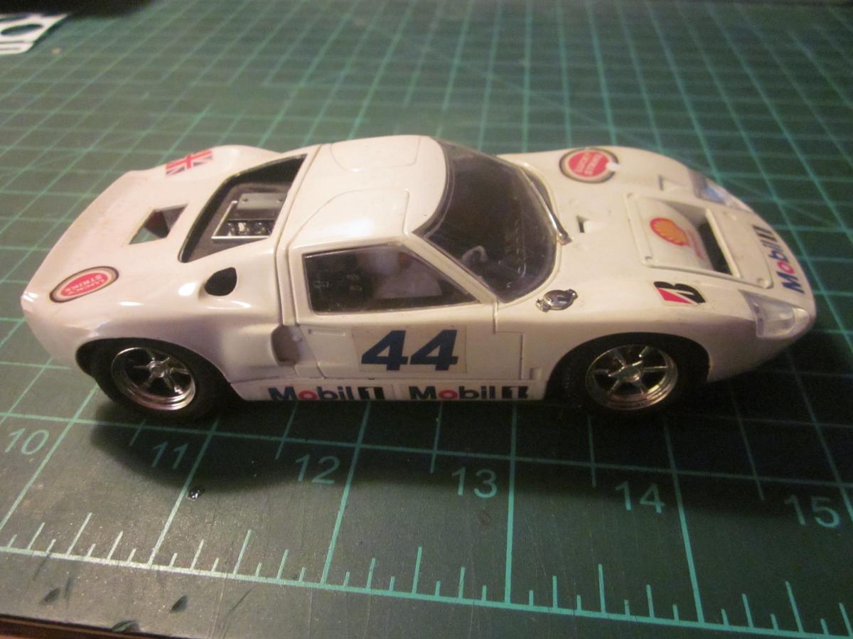

la base de départ est une Ford GT 40 Scalextric récupérée sur le net:
Alors traditionnel nettoyage, démontage de tout l'intérieur, optiques, vitrage... puis ponçage à 600 à l'eau puis après Tamiya, ponçage légé à nouveau puis mise en peinture bombe tamiya TS42 (ligth gun métal):
A suivre...
