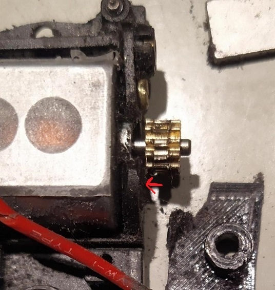

peterdremel a écrit :

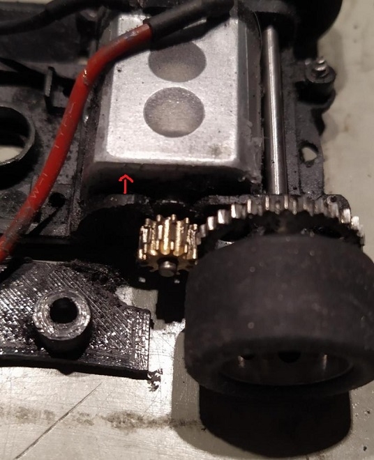

Diagnostic : usure prématurée pignon et peut être couronne
Je reviens sur cette image assez impressionnante de la transmission de la voiture de Didier car je me demande à quel point un moteur à très fort couple (ce qui semble être le cas du BRM S-418 d'après freinetroptot) peut accélérer la destruction d'une transmission pas assez ajustée…

Posté le 02/03/2022 à 12h21 par titikine
Moi je me demande si ça ne pourrait pas venir d'une mauvaise d'équation entre le nombre de dents du pignon et de la couronne ???
A savoir un pignon avec beaucoup de dents et une couronne avec peu de dents par exemple ?
J'ai remarqué que les rapports moyens couronne pignon étaient souvent plus fluides
Posté le 02/03/2022 à 13h24 par lpmc6622
titikine a écrit :
Il y a une quantité qui prend cela en compte, ce que les anglo-saxons appellent le "diametral pitch", ou simplement pitch.
C'est sûr que dans la cas d'une transmission 12/31 Slot.it, l'écart relatif de pitch s'élève à 16%, ce qui n'est pas terrible. J'ai une transmission similaire (12/31) mais ma couronne NSR est un peu plus grande, du coup l'écart est de 14%. C'est quand même élevé mais ça marche, peut-être un peu bruyant mais il n'y a pas de souci particulier.
Posté le 02/03/2022 à 13h29 par theblackt
Le truc c'est que le module est différent et joue en fonction du nombre de dents/ diamètre , avec un écart pas trop grand dans le couple pignon/ couronne ça passe, mais celà peut vite tourner à la "catastrophe", et je ne parle pas de l'échelle 1 où là c'est carrément impensable.
Posté le 02/03/2022 à 15h42 par C2R17
Le problème c'est que la couronne est bien une sidewinder Slot it et que le pignon est aussi un slot it théoriquement fait pour
Bon d'accord j'ai un peu roulé avec à la maison mais enfin je n'ai jamais usé un pignon comme cela !
Le support moteur est un Scaleauto qui est la copie conforme du Slot it et qui d'ailleurs se monte parfaitement sur un chassis Slot it !
J ' ai même mis des paliers neuf pour être tranquille
Bref , moi pas tout comprendre
D'ailleurs Xav et Fifi sont également en 12/31 avec le même moteur !
Posté le 02/03/2022 à 16h32 par brad68
Salut ! on dirait qu'il manque une vis de fixation moteur sur cette photo
et sur l'autre on à l'impression que le moteur est plus haut et pas vraiment à plat.
Posté le 02/03/2022 à 17h02 par C2R17
Il n'en manque pas je n'en ai mis qu'une !
De toute façon , c'est un support moteur pour ce type de moteur et même sans vis ça ne bouge pas Et je ne l'ai pas bricolé !
Et les trous de vis de fixation sont déjà percés d'origine !
Posté le 02/03/2022 à 18h55 par titikine
observation judicieuse Brad
Il y a peut être effectivement des mouvements du moteur liés aux effets de couple de celui-ci Il serait interessant de savoir si les autres membres du team ont mis une ou deux vis ??
Posté le 02/03/2022 à 19h40 par C2R17
Bonne question !
A priori ils sont tout les deux avec un support NSR et il n'y a pas de trous de fixation !
Posté le 02/03/2022 à 21h08 par theblackt
Perso je mets toujours 2 vis, sur les supports NSR ça doit être des vieux car les derniers sont percés.

Posté le 02/03/2022 à 21h21 par titikine
Je vien s'ouvrir ma corvette nsr de la proxi 2021 dont la transmission a lache à la dernière étape
Il n'y a qu'une vis sur le support moteur…
Faut peut être y voir un lien ? Par contre impossible de me souvenir si il y en avait une ou 2 en début de proxi j'avais acheté l'auto d'occasion et garde le moteur d'origine

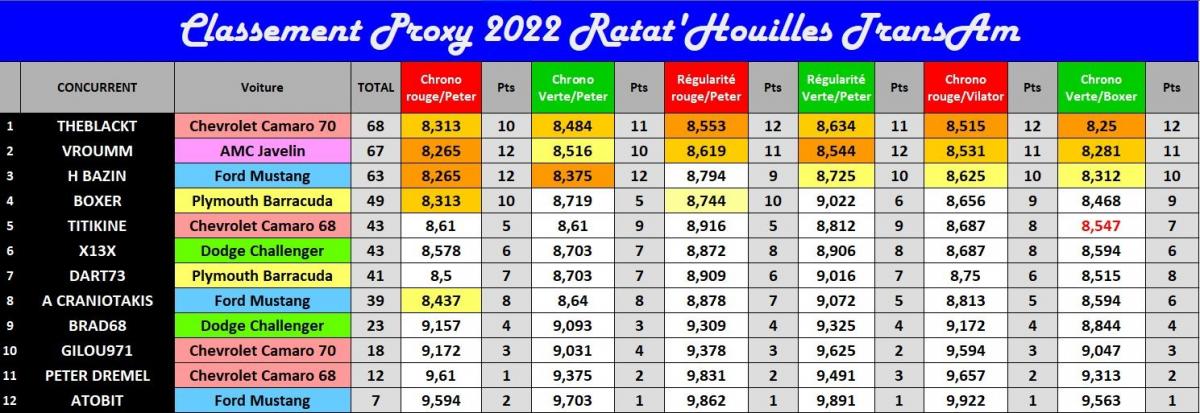

Et donc le classement général final des TransAm :
Le podium est bien groupé au dessus de 60 points, Boxer est au pied du podium devant un groupe compact de 4 concurents (Titikiné, X13X, Dart73 et Alain) ; Viennent ensuite Brad, Gilou, Peter et Atobit...
Les ex-aequo Titi et X13X ont été départagés au meilleur chrono (8.547 contre 8.578)

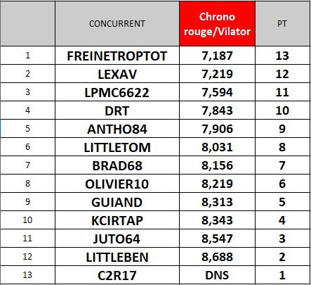

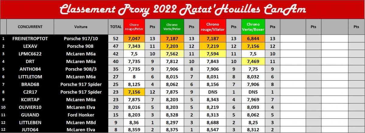

Posté le 02/03/2022 à 23h09 par peterdremel
et je poursuis avec les CanAm :
Chasse au chrono pour Vilator sur la rouge :
et Chasse au chrono pour Boxer sur la verte :
et le classement provisoire :
FreineTropTot seul en tête, son acolyte du Mystery Magnet Band est déjà à 5 points et LPMC à 10 points ! Derrière, ça commence à se décanter sauf pour le groupe Tom-Brad-C2R17-Kcirtap-Olivier dans lequel il peut encore se passer des choses... Ah si, j'oubliais, la lutte pour l'avant dernière place est intense, avec deux concurrents aux caractéristiques biens différentes
