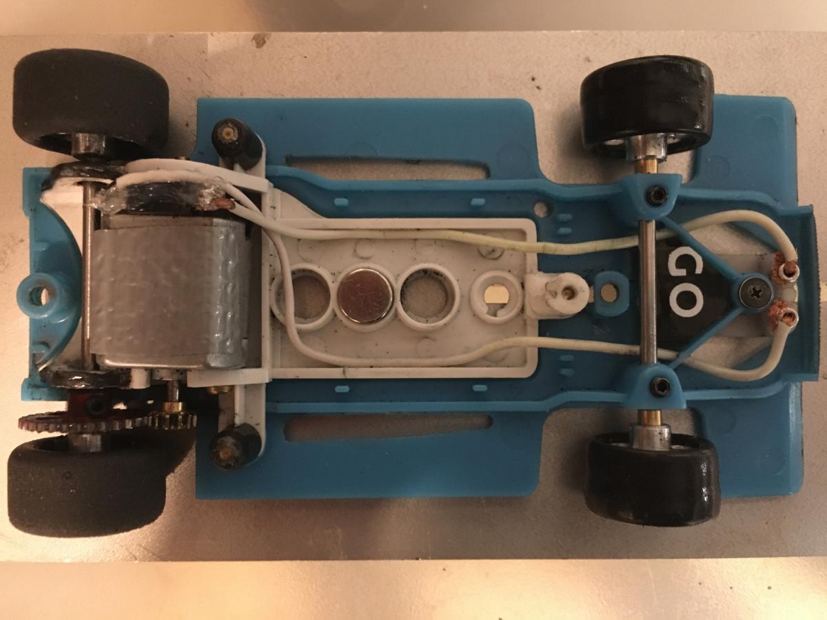

Châssis bleu nsr berceau blanc Jante alu 16:8 réf 5002 nsr pneus thunderslot spécial carrera transmission 12/31 suspension médium axe creu ar plein devant monté avec olive palier slot it pneu av nsr origine tourné modifié en forme réglage berceau moteur 0,2 av ar 1tr carro 4tr1/4 av 2tr1/4 ar moteur brm s418 et voilou
Posté le 07/02/2022 à 10h09 par Alain Craniotakis
freinetroptot a écrit : Châssis bleu nsr berceau blanc Jante alu 16:8 réf 5002 nsr pneus thunderslot spécial carrera transmission 12/31 suspension médium axe creu ar plein devant monté avec olive palier slot it pneu av nsr origine tourné modifié en forme réglage berceau moteur 0,2 av ar 1tr carro 4tr1/4 av 2tr1/4 ar moteur brm s418 et voilou
N'y aurait-il pas un aimant sur cette photo ?
Posté le 07/02/2022 à 10h27 par freinetroptot
aimant désactivé avantage ça fait un lest de 1,8g à la bonne forme
Posté le 07/02/2022 à 11h02 par theblackt
Oui très pratique y a juste à le chauffer, sur ma fly 037 il y a un emplacement de la même taille que les aimants nsr et c'est ce que j'ai fait aussi au moins pas besoin de coller ou adapter
