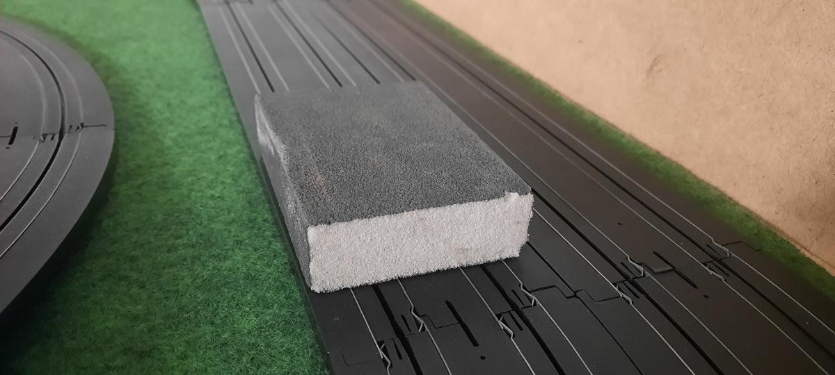

Concernant la conductivité, si le problème vient de ta piste je te recommande 2 méthodes très efficaces:
celle proposée par afx racing (voir vidéo sur youtube) avec la lame de cutter:
https://youtu.be/pMgailklxaU
Une autre méthode très efficace que j'utilise sur ma piste est d'utiliser les éponges abrasives que tu trouves pour une misère dans les magasins Action. Elles font pile poil la dimension de la piste. Je passe ensuite avec du wd40 pour nettoyer et nourrir le plastique.

Il y a aussi les gommes à rail pour les trains pour nettoyer.
Les coffrets Faller étaient livrés avec un outil pour nettoyer les rails.
C'était en fait un simple morceau de laiton assez dur (probablement du crisocale) que l'on utilisait exactement de la même façon que la lame de cutter de la vidéo.
Ce bout de laiton de la largeur d'une voie doit recevoir de temps en temps un coup de lime en bout car les angles s'usent.
L'avantage du laiton c'est qu'il est moins dur que l'acier d'une lame et use moins le contact de la piste qui finit par diminuer avec le temps.
Mais en cas de mauvais contact des autos, la piste n'est pas seule en cause. Il y a une façon de mettre en forme les frotteurs des autos mais c'est trop difficile à expliquer ici, faut que tu trouves toi-même.
Ces frotteurs sont souvent déformés surtout sur les autos achetées d'occasion...

Je ne sais pas si tu as nettoyé ta piste mais sinon voici la technique de l'eponge abrasive en vidéo !
https://youtu.be/VEI1mkUbZzc
