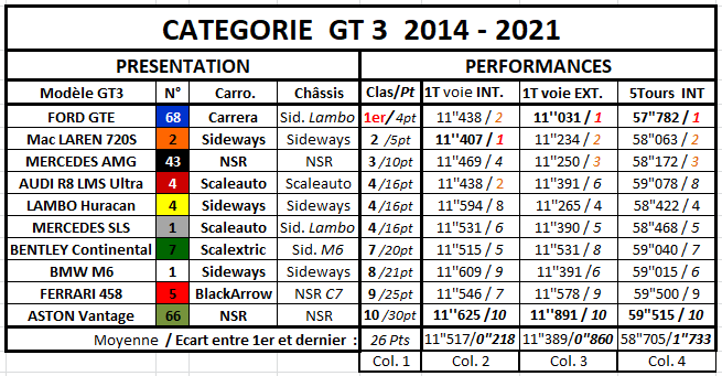

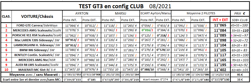

Et pour finir des chronos pour Ayrton et moi sur une piste Intérieure et une Extérieure pour 10GT3 en configuration « Club » donc toutes équipées d'un Raptor 21K et transmission 12/28.
Ces chronos sont récents et peuvent être comparés aux chronos qui avaient été faits lors de mon post sur « 10g GT3 en piste » qui date du mois de Mai. http://https://www.franceslotforum.com/forum/10-gt3-en-piste-1533406.html#is-page
Rappel des Chronos de Mai où Ayrton était absent et j'ai fait seul ces chronos sur piste Int.Et Ext.
Cela permet de voir également où se situent nos 4GT3 du test comparatif en config « Club » dans l'ensemble du plateau. Depuis Mai, quelques changements : la Mercedes SLS Scaleauto, la Ferrari 458 BArrow et l'Aston Nsr ont été mises à la retraite et remplacées par la Porsche 911 RSR Scaleauto, une Mercedes AMG Scaleauto et la Maserati MC Slot-it.
Tableau des chronos les + récents (Août 2021)
Lecture du tableau
Le classement final est fonction du chrono résultant des chronos moyens (piste Int+Ext) des 2 pilotes (Avant dernière colonne à droite du tableau).
Pour information, dans la dernière colonne le prix de revient final de chaque auto en config club. C'est la somme de l'achat de la voiture SDB RTR (ou du kit à peindre signalé par un k)
A noter qu'en performance Ayrton est plutôt Sideways, Marsu plutôt Scaleauto

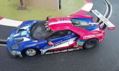

1ère FORD GTE Carrera/SW LH :
Cette voiture a été détaillée dans le post du mois de Mai. Pas de changements depuis elle fonctionne trop bien malgré le raptor qui tourne le moins vite du plateau ! Elle se retrouve toujours et encore avec le meilleur chrono: 11''065. Le seul comparatif pouvant être fait étant avec les seuls chronos de Marsu c'est un 11''191 cette fois contre 11''234 en Mai donc une légère amélioration de 0''043 . Ayrton lui tourne lui 0''2 + vite ! Très basse et une tenue de route de folie avec son châssis Lambo sw elle reste en pole de ma grille GT3.

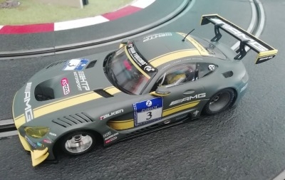

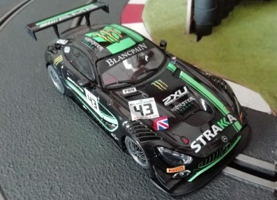

2ème MERCEDES AMG Scaleauto :
Une nouvelle venue dans mon parc, elle remplace la vieille SLS. Pas de comparatif possible avec les chronos de Mai. J'ai bien fait de la préférer à la Nsr . C'est la voiture qui m'a coûté le + cher car je suis parti d'une SDB bas de gamme Scaleauto sur laquelle j'ai adapté le châssis AW Scaleauto noir + performant (aussi bien que le gris voire mieux !) et, bien sur, toute la « panoplie » mécanique club en utilisant un support moteur AW Sideways ; Résultat la 2ème place avec un 11''084. C'est sur la piste INT que j'ai fait avec cette auto le seul chrono où j'ai battu Ayrton pour 0''016 !

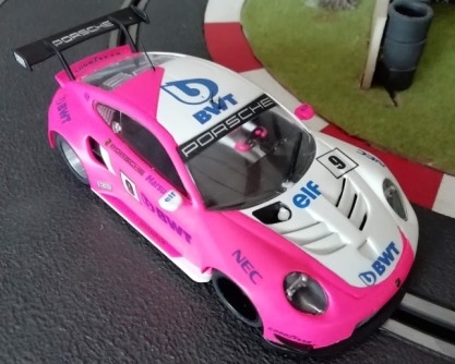

3ème PORSCHE 911 RSR Scaleauto
Et voilà notre Porsche du test SDB « transformée » par la config Club et sur le podium. A…0''001 ! de l'AMG mais Scaleauto. Pas de comparatif possible là aussi puisque la 911 n'était pas opérationnelle en Mai. Elle est devenue très performante et je fais mon meilleur chrono de toutes les GT3 sur piste Ext. avec cette 911. Il lui manquait des pneus, des jantes arr (air system) de qualité, un guide et un moteur magnétique. Ce que proposera Scaleauto avec ses versions RS.

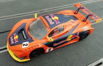

4ème Mac LAREN 720 S Sideways
Par rapport au test du mois de Mai je lui ai changé son moteur parce que je lui trouvais un effet magnet trop important qui rendait le pilotage bizarre. Rapide mais capable de sortir de piste de façon imprévisible. C'est mieux mais moins «linéaire» que les autres GT3. Le châssis semble plus près de la piste. Sur un tour elle est redoutable. J'ai amélioré mon meilleur temps moyen des 2 pistes d'un petit dixième / au chrono de Mai. Ayrton fait son meilleur chrono sur piste int des 10 GT3 avec la Mc Laren (à parfaite égalité avec la Lambo) : 10''953. Le temps « moyenne » des 2 pilotes est de 11''098. C'est la voiture la moins chère du plateau car je suis parti du kit « prototype » et c'est avec une Sideways qu'il y a le moins de pièces à remplacer à partir du SDB pour arriver à la config club. Le budget est surtout consacré à échanger le raptor Baby pour un 21K.
A SUIVRE…. LAMBORGHINI, BMW, BENTLEY, MERCEDES(Nsr), AUDI, MASERATI

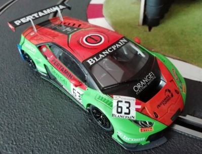

5ème LAMBORGHINI Huracan Sideways
C'est une autre LH que celle utilisée en Mai. C'est celle du test SDB avec un Raptor 21K. Celle de Mai faisait 11''429 et celle-ci 11''248. C'est + rapide de 0''181 que l'on pourra mettre sur le compte du moteur car les 2 voitures ont un comportement très similaire c'est-à-dire très sécurisantes à piloter, plus facile que la Mc Laren. Ayrton fait son meilleur temps avec elle sur piste int. à égalité avec la Mc Laren. Le temps moyen du dernier test avec les 2 pilotes est de 11''104.

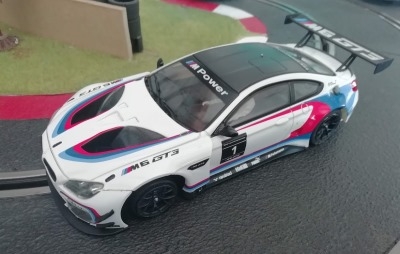

6ème BMW M6 Sideways
1 Millième sépare la M6 de la LH! Ayrton, avec cette BMW, explose le chrono sur piste Ext. Avec un 10''703. Meilleur chrono absolu pour une GT3 sur la piste Cockpist. C'est avec cette M6 que l'écart entre un chrono d'Ayrton et le mien est le plus important : 0''578 sur la piste Ext. un gouffre! Perso je ne suis pas à l'aise avec la BMW même si j'ai gagné 0''180/ à mes temps de Mai avec une voiture inchangée depuis. Comme quoi le style de pilotage joue un rôle important et une voiture jugée moyenne pour l'un sera excellente pour un autre pilote.

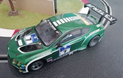

7ème BENTLEY Continental Scalextric/ SW M6
Ma GT3 préférée! Vue en détail dans le post «10 GT3 en piste». Depuis, un changement de moteur Raptor 21 que je trouvais poussif en piste. Ca va mieux et du 11''523 en Mai je suis passé à un 11''242 lors de ce dernier essai : 0''239 de mieux, c'est La voiture avec laquelle j'ai le + amélioré. Je réalise mon 2ème temps GT3 avec la Bentley sur la piste Ext. Le chrono moyen des 2 pilotes est de 11''117 on n'est qu'à 0''052 de la Ford avec une voiture très originale. Vivement que Sideways nous sorte sa Bentley version 2018.
8ème MERCEDES AMG Nsr
C'est la Mercedes du test SDB prêtée par l'ami Jorge. En bas de classement battue en config «Club» par La Porsche et la Lambo qui l'accompagnaient dans ce test SDB. Avec un temps moyen de 11''165 elle est pile à 0''1 de la Ford GTE en pole. Autant dire que c'est rien. Par contre il y a 0''05 d'écart avec la Bentley juste devant c'est presque autant que l'écart entre la Ford et la Bentley 6ème. Le châssis Nsr date un peu face au SW ou Scaleauto mais reste encore dans le coup. Elle convient moins bien à Ayrton qui réalise ses moins bons chronos ou presque avec cette auto quelque-soit la piste. Perso j'améliore tout de même mon chrono moyen de 0''075/ au test de Mai. Aucune modification sur cette auto depuis.

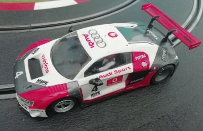

9ème AUDI R8 LMS Scaleauto
Détaillée dans le post de Mai, aucun changement depuis. Elle est handicapée par son petit gabarit et mériterait quelques réglages. Cette fois c'est Ayrton qui s'en sort mieux que moi eti arrive à la mettre en 6 et 7ème place contre 8 et 9 pour moi. J'ai amélioré mon chrono moyen de 0''055/Mai. C'est la + faible amélioration après la Ford. Chrono moyen des 2 pilotes : 11''195. L'écart est de 0''03 avec l' AMG Nsr qui la précède. Très silencieuse comme la 911 également Scaleauto.

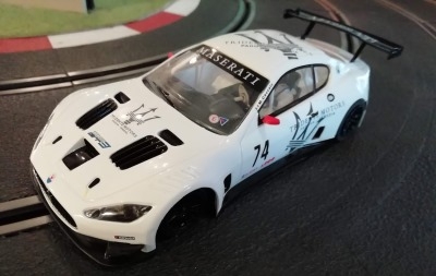

10ème MASERATI MC Slot it
Dernière malgré un Anglewinder et un moteur magnet. Il y a 0''337 d'écart avec la pole de la Ford. Ce n'est pas énorme mais la Maserati est clairement détachée des 9 autres GT3 qui se tiennent toutes en 0''130. Son gabarit trop long à l'inverse d'une Audi trop petite. Et puis le châssis Slot-it encore plus vieillissant que le Nsr mériterait un petit coup de remise à niveau. Elle n'était pas présente en Mai. A noter l'incroyable chrono arraché par Ayrton sur la piste Ext : 10''979. Qui sait peut être qu'une Nissan GTR Slot-it mise en config Club nous réservera une bonne surprise.
• 9 GT3 de 3 fabricants différents qui se tiennent en 0''130 c'est ce qu'il faut retenir.
Une remarque sur le Prix : Cette configuration « Club » entraine une voiture autour de 100 € sauf pour des Sideways qui ont moins de changement de pièces. Maintenant cette config club pourrait tout à fait s'imaginer avec un moteur commun qui serait le King 21K Nsr très similaire et ce serait les GT3 Nsr SDB qui en bénéficieraient. Pour les petits circuits, chez soi, on peut envisager le Raptor BB en moteur commun (comme le fait « Dam22 ») et cette fois l'écart de budget sera très en faveur de Sideways contre le reste du monde!
