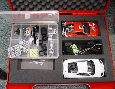

L'ensemble mécanique complet provient du kit prorace de ninco ainsi que la carrosserie d'origine blanche qui était fournie dans le kit. seul l'intérieur en lexan manquait à l'appel.

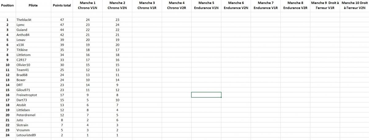

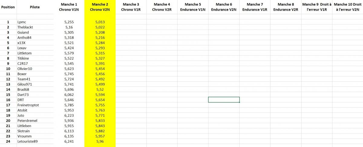

Posté le 08/04/2021 à 18h17 par theblackt
Désolé je suis un peu à la bourre pour les tableaux
Donc résultat 2ème manche
Classement après ces 2 épreuves
