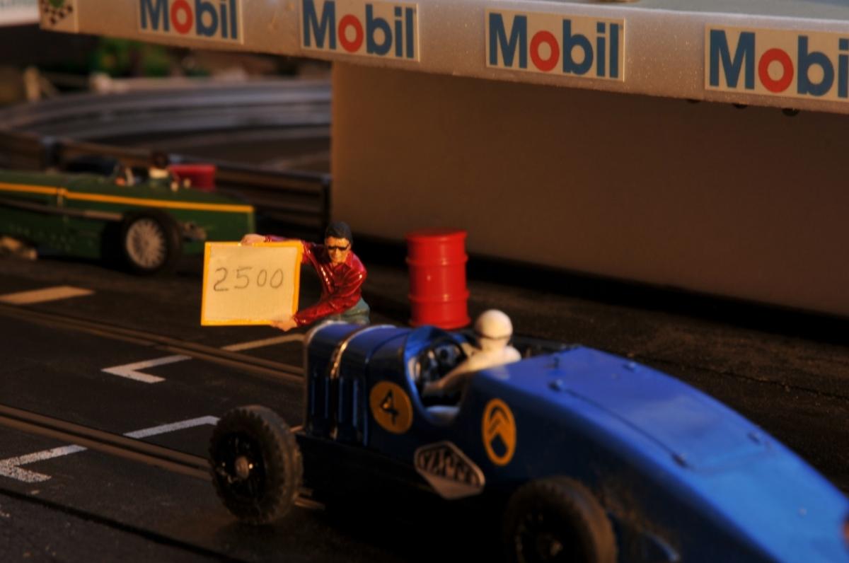

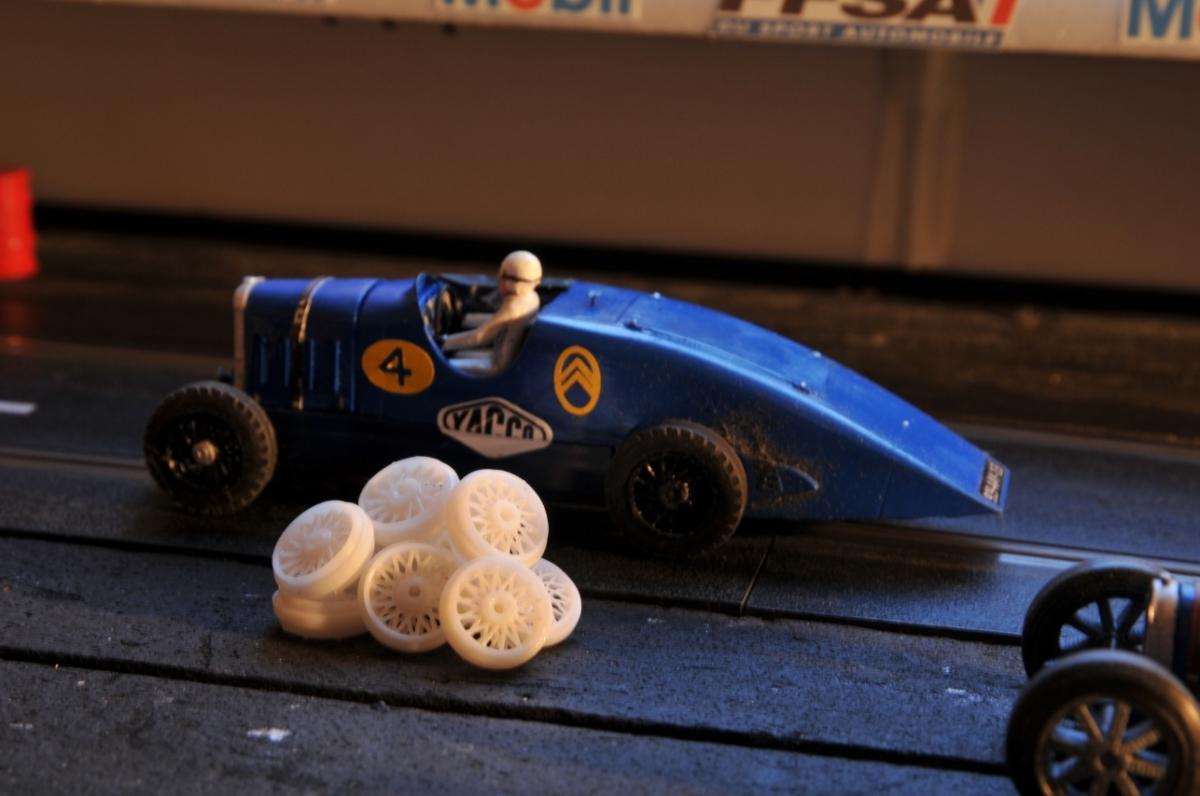

Bon, voilà, hier à la tombée de la nuit, l'usine a pu livrer sur le circuit la jante de remplacement, les techniciens se sont dépêchés pour remettre la Rosalie sur ces 4 roues
Et 20 minutes plus tard, la barre des 2500 tours était franchie !
Au fait, on a prévu un stock de jantes d'avance, au cas où... 550 000 tours, il faut prévoir du stock

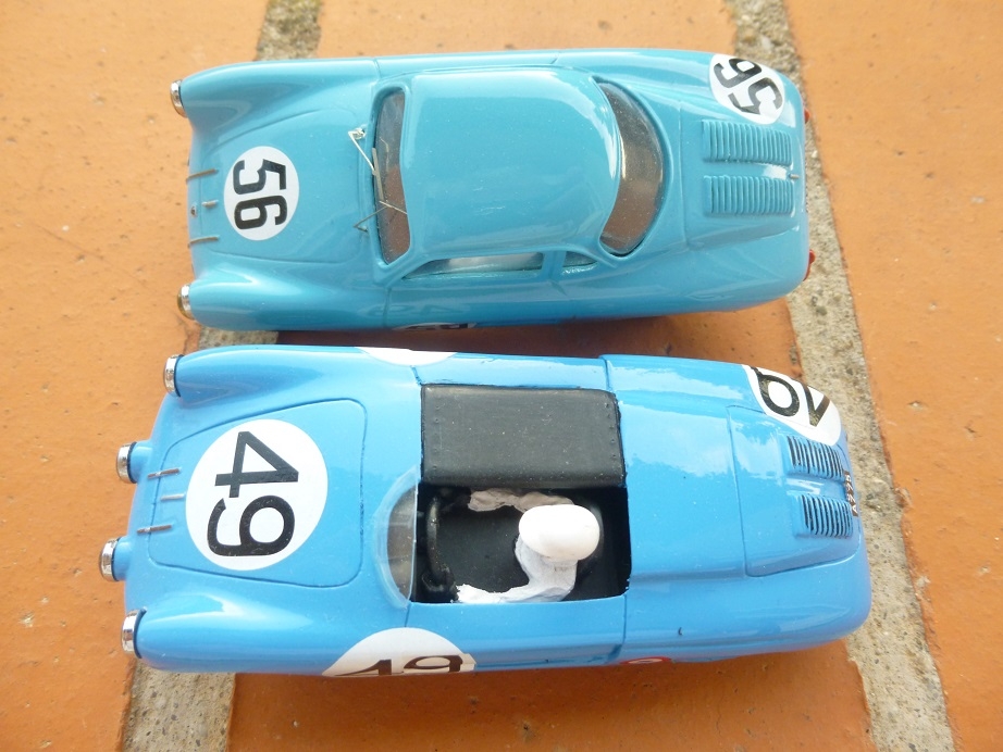

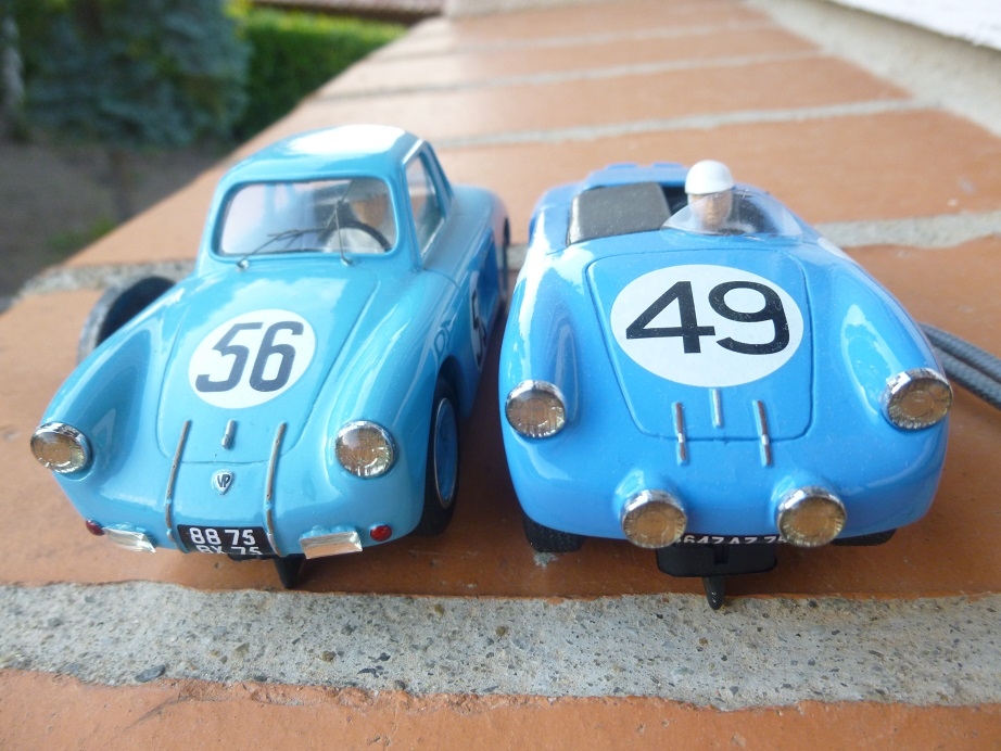

Bon plus sérieusement, si tu t'ennuies j'ai des idées de modèles inédits:
Concours:
C'est quoi?
Posté le 25/03/2021 à 15h37 par oldfred
une 4 cv peut être Vernet et Pairard
Posté le 25/03/2021 à 17h51 par penn_ar_slot
Gagné dès la première réponse, même pas de suspense...
4cv type 1064 (moteur de la 1063)

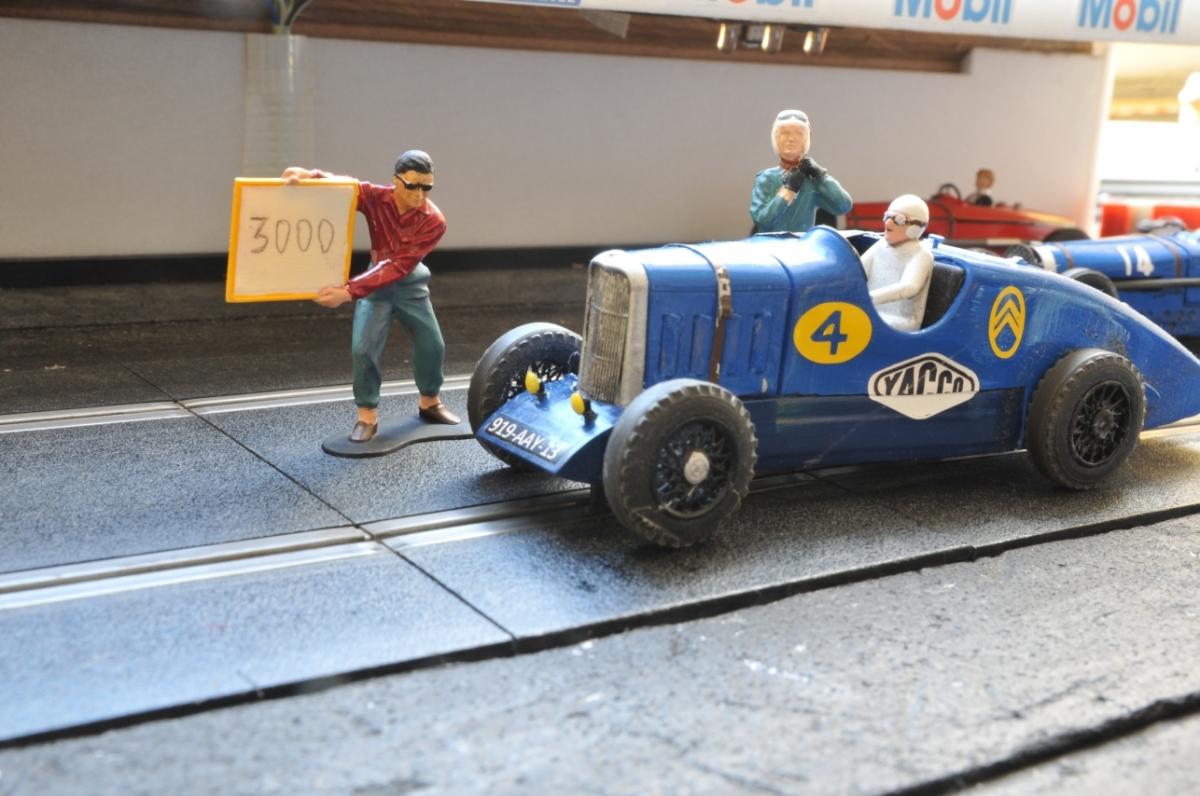

Bonjour à tous,
Et voilà, le cap des 3000 tours a été franchi ce dimanche, soit 52,5 km de parcouru.
La Petite Rosalie a été rebaptisé la Petite Horloge tant son fonctionnement est régulier ! Je me rapproche de plus en plus des 5 minutes pour 25 tours, c'est un bon signe.
Le train avant est toujours aussi "baladeur" mais le jeu n'augmente plus.
Les guides imprimés "maison" ont laissé leur place à un guide scx adapté sur le châssis. J'ai toutefois modifié le design de mon guide pour tenter de nouveau essai.
La transmission imprimée en résine m'étonne de plus en plus. Depuis que le couple conique est réglé "pil poil", elle tient le choc sans aucune trace d'usure. Déjà 1749 tours avec le même pignon moteur et aucun bruit ni usure suspecte.
Un petit coup de chaud à 2794 tours lorsque la Rosalie s'est arrêtée nette à l'entrée de la ligne droite... plus rien... Le problème venait simplement de la prise jack qui avait bougé par rapport à ma power-base !!!
Et pour marquer le passage des 3000 tours, la Rosalie a retrouvé son deuxième phare

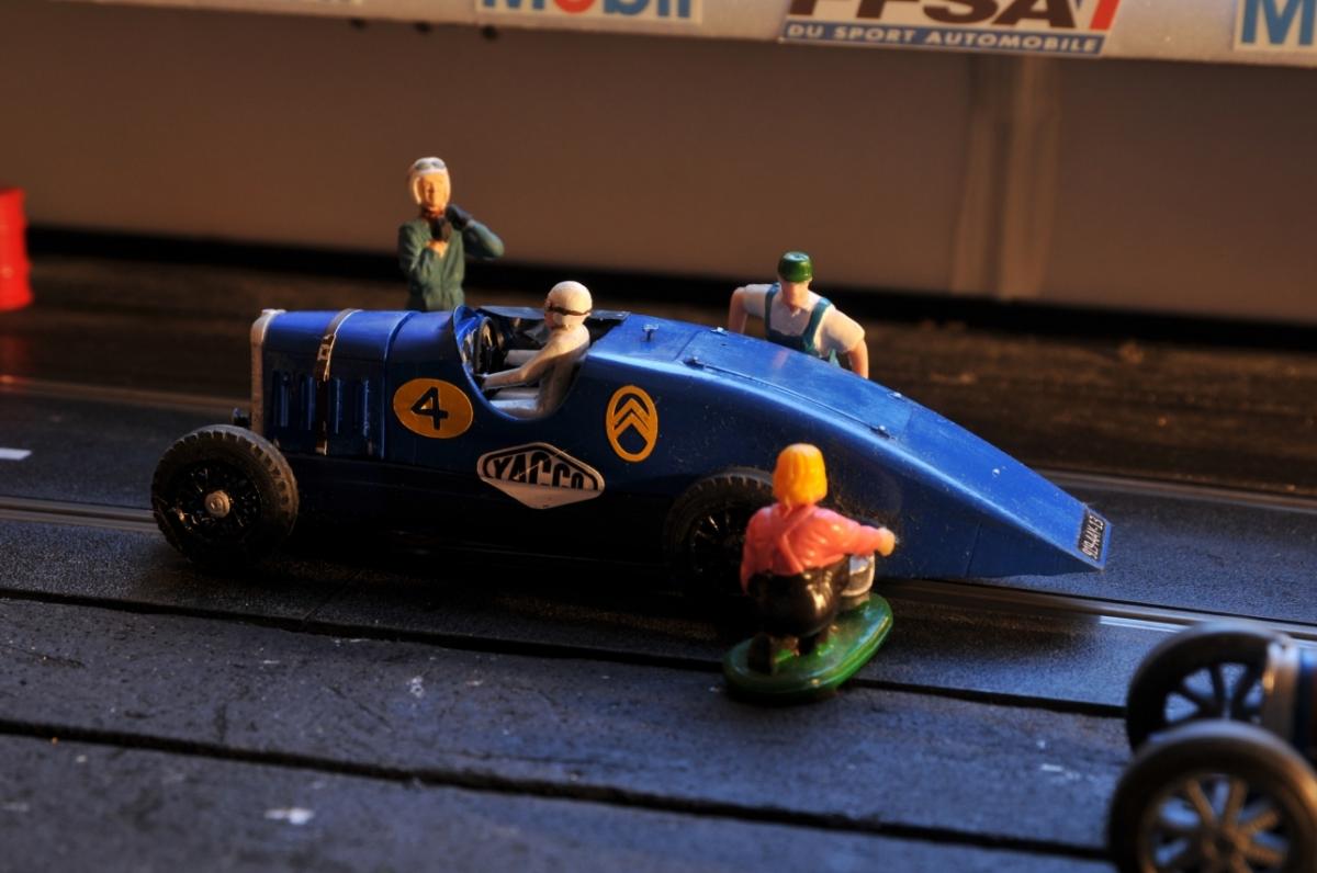

Posté le 05/04/2021 à 19h37 par LaurentPierre
Le cap des 3500 tours à été franchi ce 3 avril, doucement mais surement ! Rien à signaler, une horloge... mieux une Dacia !!!
Photo complément anachronique prise devant le garage Ferrari de mon circuit.
