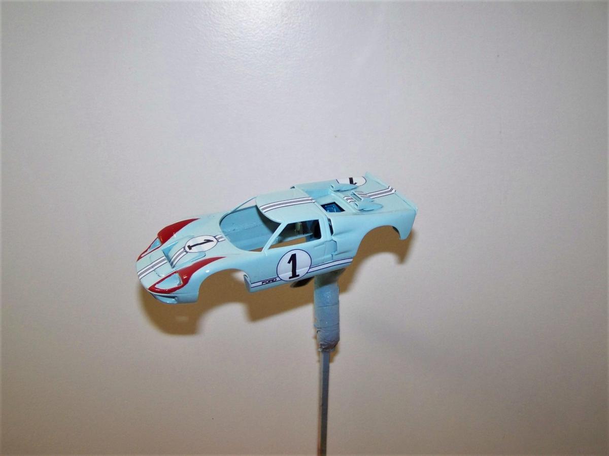

Ce soir c'était vernis.

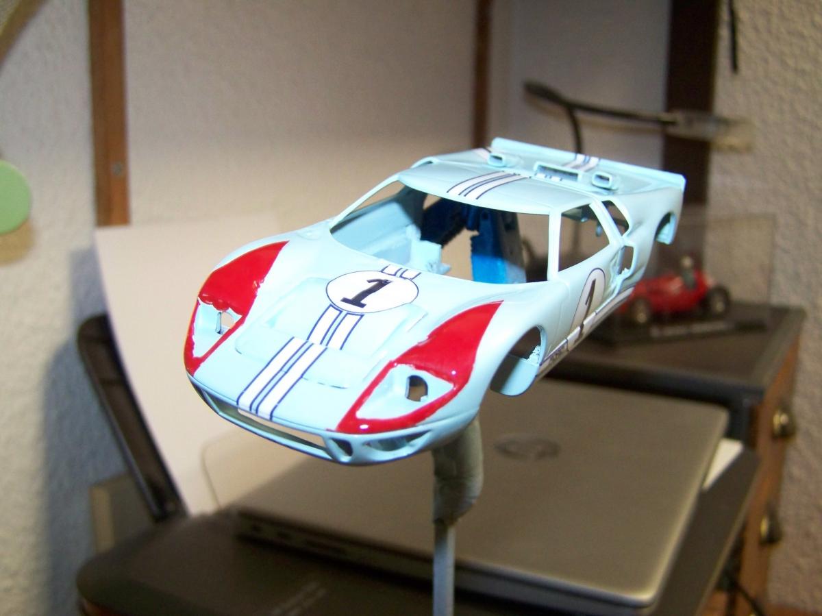

Toujours le vernis.
On va laisser sécher deux ou trois jours, parce que pendant ce temps, il va continuer à durcir. Puis on passera les deux couches finales. Ensuite, ponçage et polissage... Ou pas, tout dépend du rendu final.

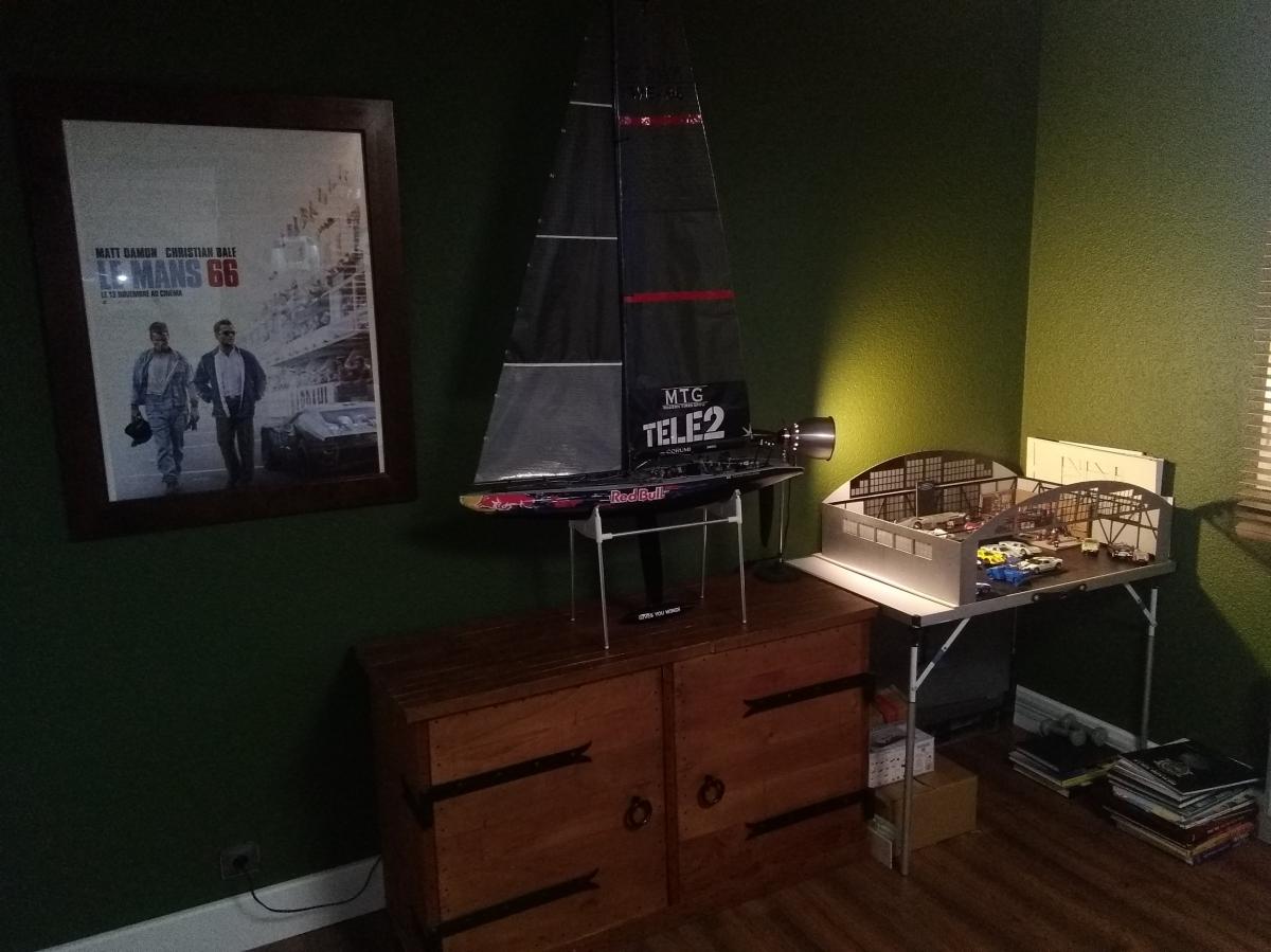

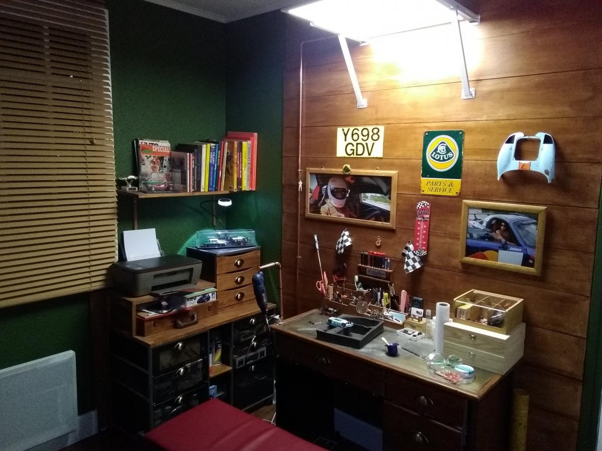

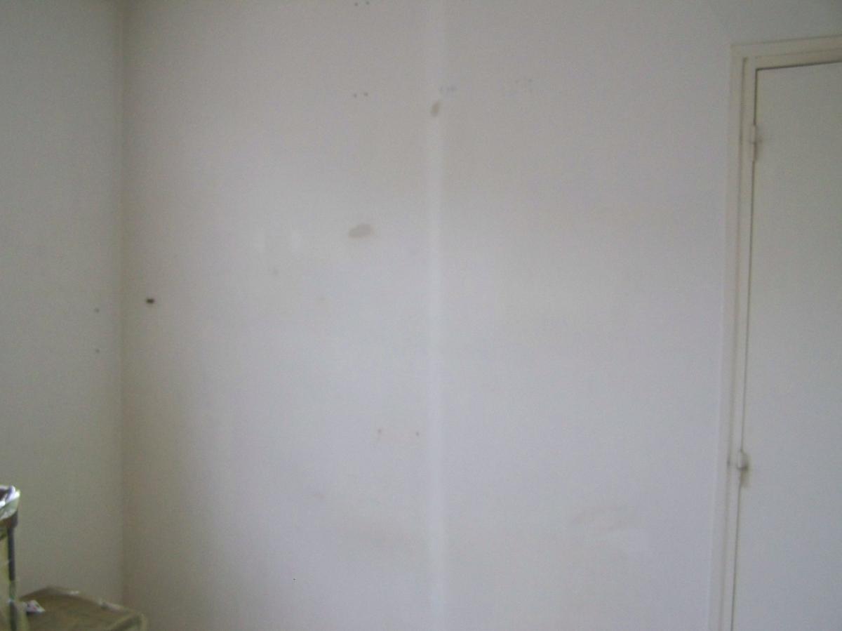

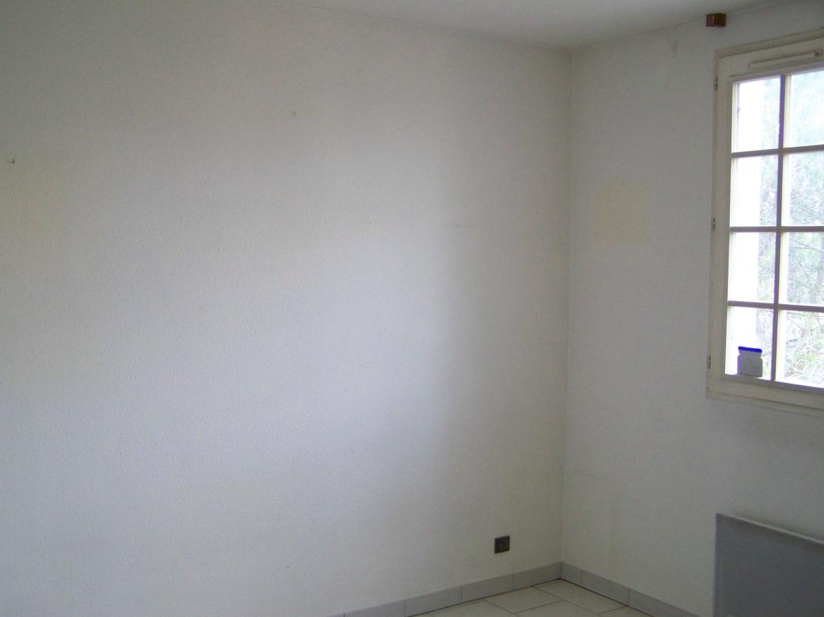

Alors désolé pour cette longue pause, le Rat Rod Garage, avait fermé ses portes pendant une semaine pour cause de travaux. Maintenant que nous sommes propriétaires du MAMM, on ne pouvait pas continuer dans des locaux vétustes.
Avant
Après

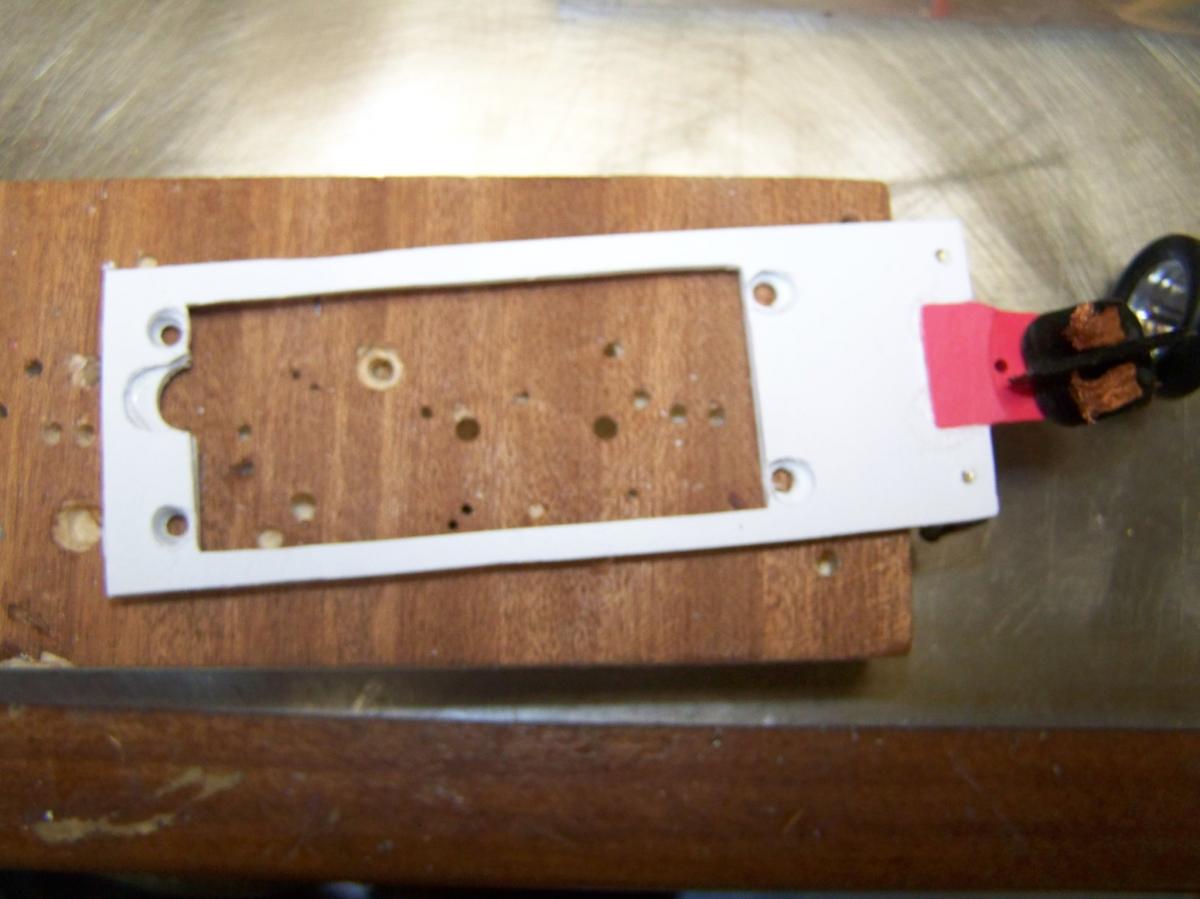

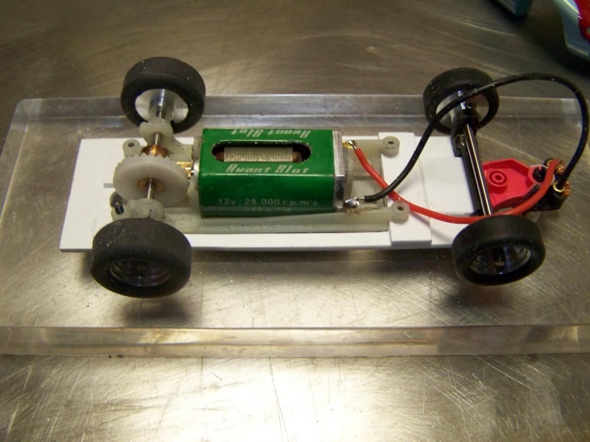

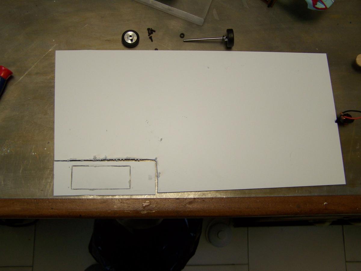

Et pour le première fois, je vais me lancer dans la fabrication d'un châssis. En fait j'ai copié le travail de Guiand, mais au lieu d'utiliser de l'alu, j'ai opté pour de la carte plastique de marque Evergreen, en 1mm d'épaisseur, (pourvu que Pepe ne tombes pas sur cette page, je suis mort). Le but est d'obtenir un châssis très souple, tellement efficace sur le Ninco. Bon là j'avoue, j'ai poussé le bouchon un peu loin, c'est de la guimauve.
Bref, voici les images des étapes successives. Et pardon, pardon, pardon, pardon, pardon, pardon, pardon, pardon, pardon, Pepe, promis un je me mettrai au laiton rien que pour toi.

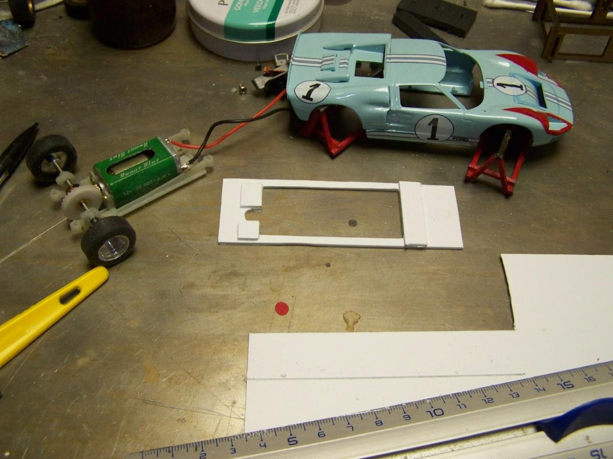

la carte plastique Evergreen.

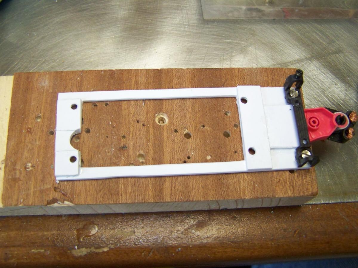

On pose les renforts de vissage et perce les trous de vissage.

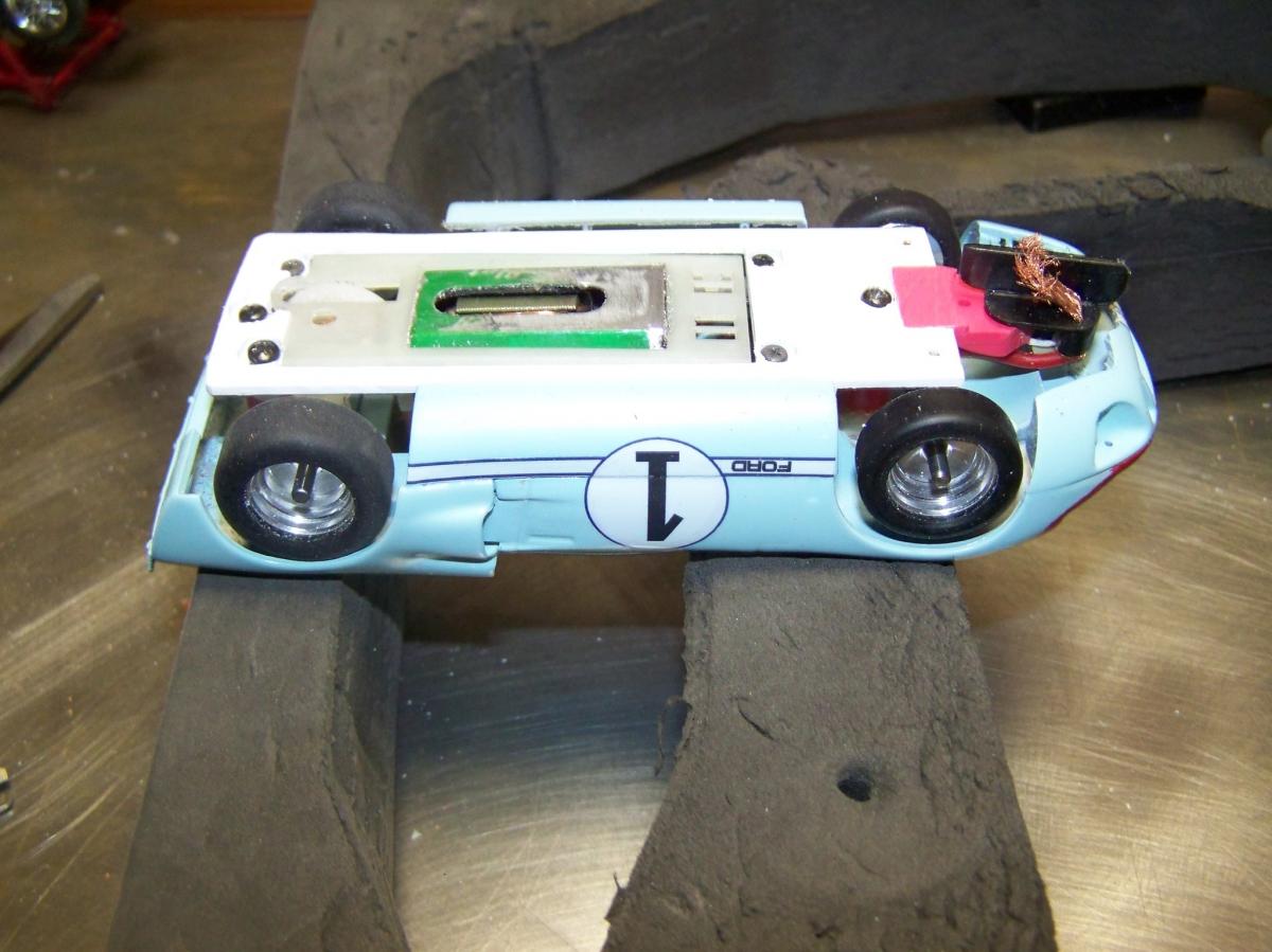

On positionne le guide et son support récupéré sur une épave.

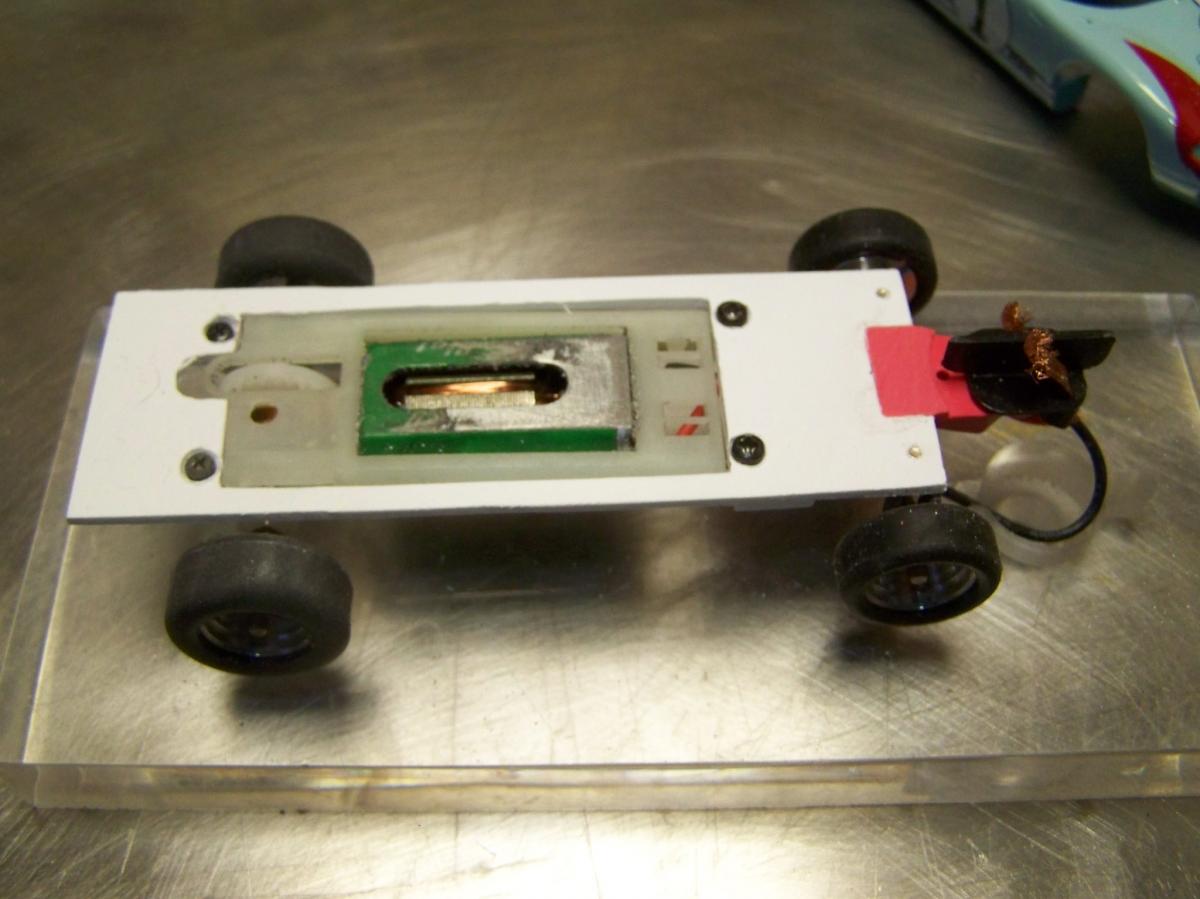

On visse en place le train avant, merci Slot-it.
Le berceau moteur vient rigidifier l'ensemble (recto).
Verso.
On a plus qu'à coller en place, selon une méthode déjà exposée dans un précédent tuto.

Posté le 15/02/2021 à 21h08 par lpmc6622
Alain, qu'as-tu utilisé pour contre-aléser les trous pour les têtes de vis?

Posté le 15/02/2021 à 21h31 par guiand
L'inspiration pour les chassis en alu c'est ValenTony_Rossi pas moi moi c'est de l'impression 3D
En tout cas joli travail sur le chassis et l'aménagement de l'atelier est au top. Impressionnant le avant / après les travaux

lpmc6622 a écrit : Alain, qu'as-tu utilisé pour contre-aléser les trous pour les têtes de vis?
D'après ce que je vois sur les photos je dirai double épaisseur de carte. Première épaisseur percée au diamètre de la tête de vis, deuxième épaisseur percée au diamètre de la tige filetée et on colle les deux épaisseurs.
