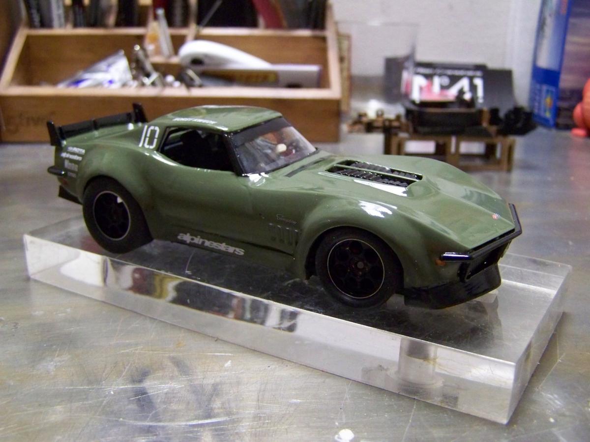

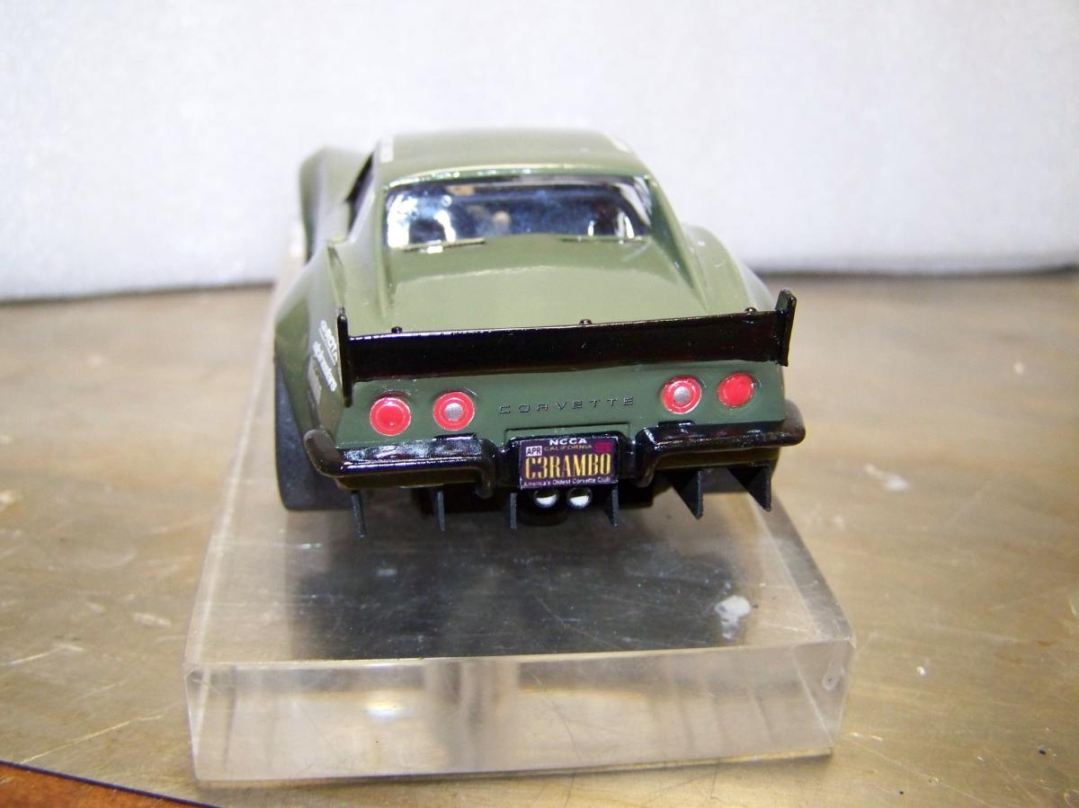

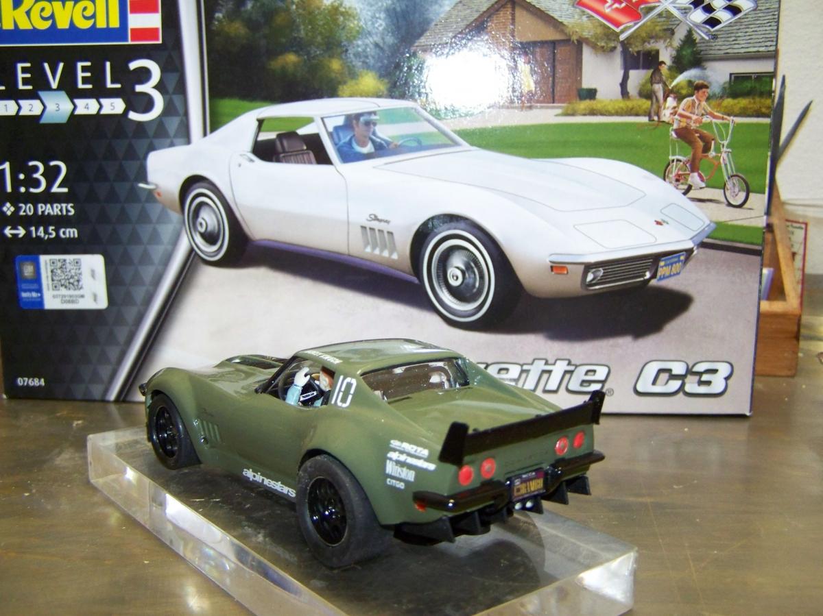

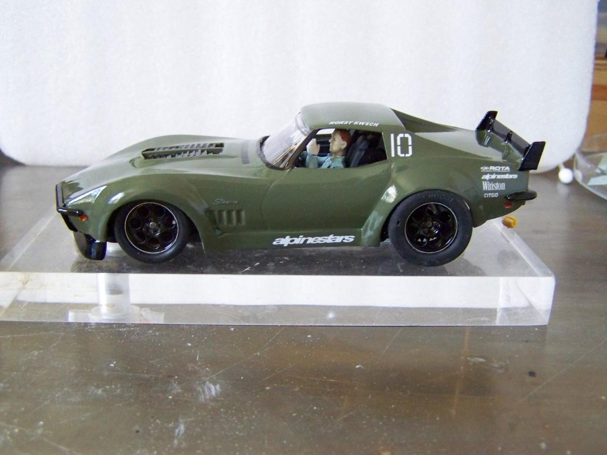

Yapluka. On a fait le plus dur. Aujourd'hui j'ai mis en place l'intérieur et le diffuseur arrière collé en place à la colle bi-composants. Demain je colle les fixations châssis et le scratch sera terminé !

Alors pour une fois, j'ai pas fait les choses à moitié. Châssis HRS2, Moteur Thunder Slot 21k, jantes et pneus Nsr Air System. Que du matos de course. Alors ok pour la hauteur de caisse on repassera ; que veux-tu, le style Hot rod ne déroge pas. Mais pour tout le reste, cette "Vette" devrait dépoter et surtout tenir la piste. Du coup on peut laisser de coté le "Slot Cruising" et se lancer dans les burns et le drift. (Quoi que pas sûr que ça drifte beaucoup, chaussée comme elle est et avec cette garde au sol, ça devrait plutôt coller à la piste.)

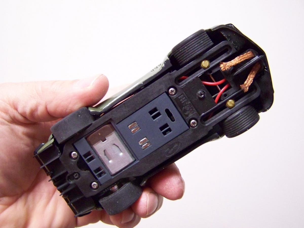

La dernière étape : fixer la carrosserie sur le châssis.

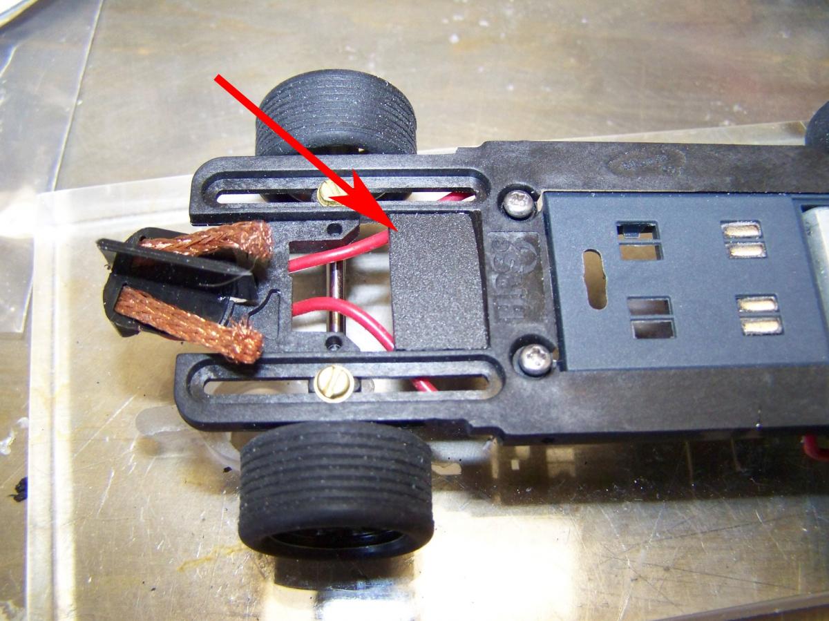

Dans l'ensemble rien de bien compliqué, à condition d'œuvrer avec précision. On commence donc par choisir la méthode de fixation. Personnellement, je ne suis pas adepte du système encoches latérales proposé par Slot-It sur son châssis HRS. Trop rigide à mon goût et pas spécialement facile à mettre en place. J'opte donc pour un système avec puits de vissage. Pour moi le nombre idéal est "2". Cela permet à la carrosserie d'avoir un débattement latéral salvateur dans les virages, à condition de ne pas serrer les vis complètement.

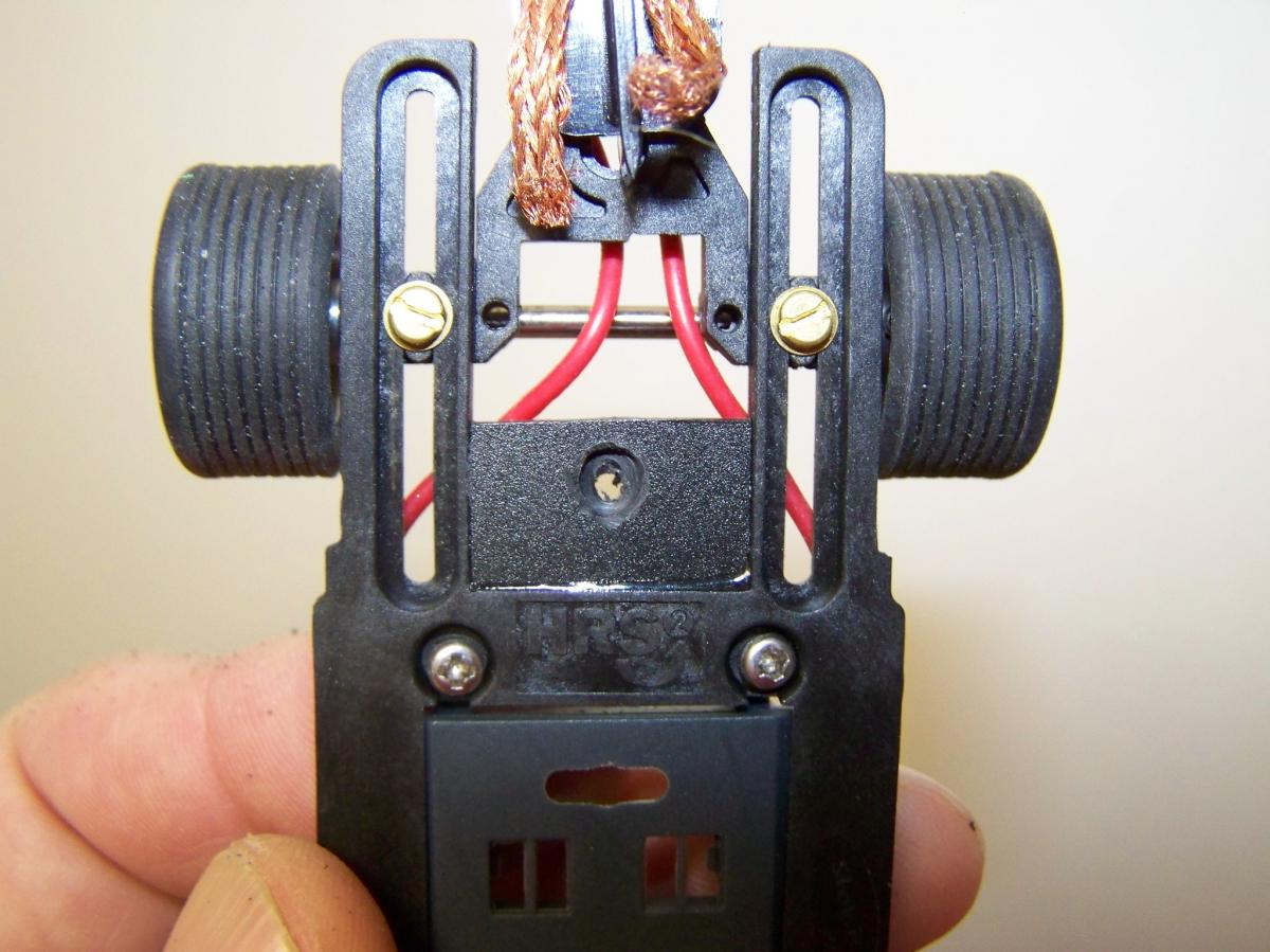

Pour des raisons de performance, j'ai choisi d'implanter un châssis HRS 2, efficace, mais ce dernier n'a pas d'emplacement pour fixer un puis de vissage avant. Qu'à cela ne tienne, on va en créer un. Je commence par coller une plaque taillée dans le socle d'une boite Fly. Je colle, à la colle bi-composants, cette plaque entre les deux poutres avant du châssis.
- C'est pas clair ? Bon alors jetez un coup d'œil sur la photo ci-dessous.
Oui je sais, c'est tellement propre que si j'avais pas mis de flèche, on l'aurait pas remarqué.

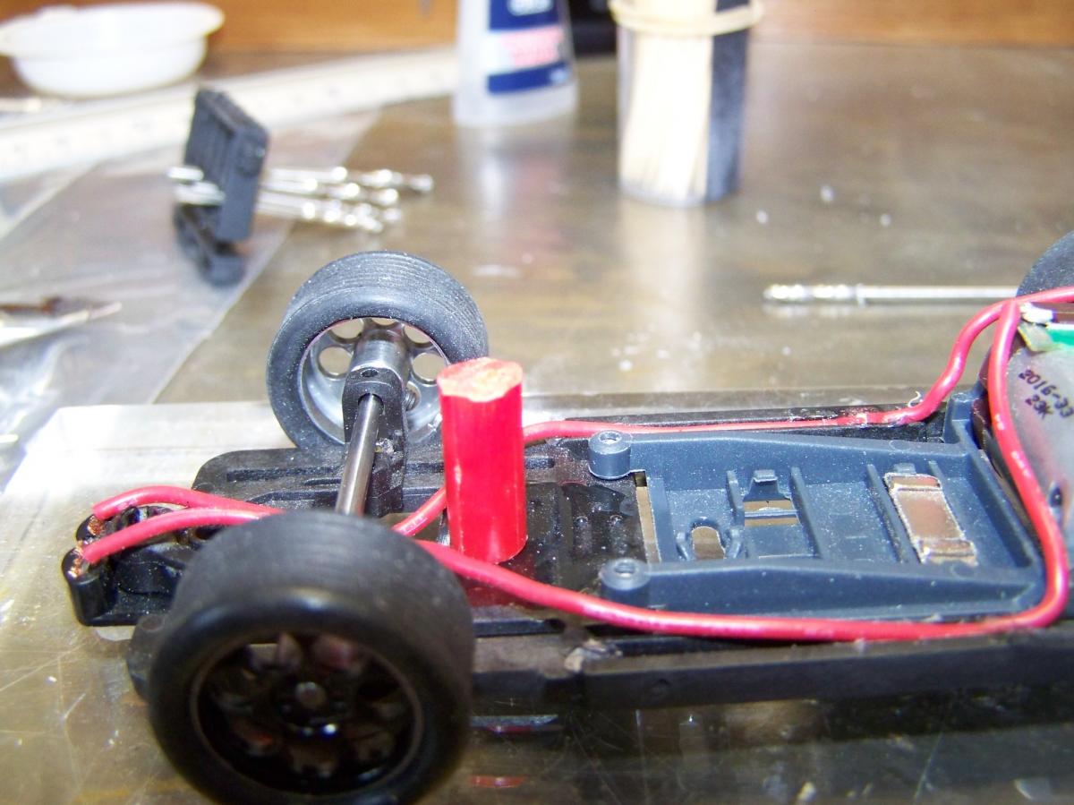

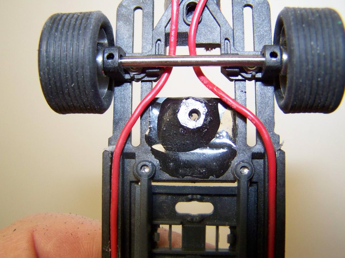

Je perce ensuite un trou à l'emplacement de la vis. Dans un morceau de grappe de maquette suffisamment épais, je coupe un bout de 3cm que je perce à 2mm au centre sur une profondeur de 20mm. Puis le le visse en place et pose dessus une goute de colle bi-composants. Je pose ma carrosserie dessus en prenant soin d'être bien centré. Puis je laisse durcir pendant 12 heures.

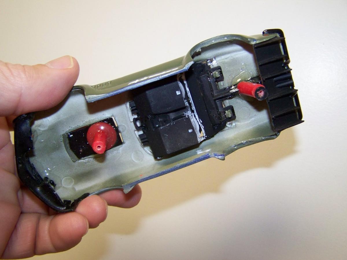

Je dévisse ensuite ma carrosserie. Puis sur ma plaque, je colle une contre plaque à l'intérieur du châssis et je laisse durcir 12 heures.
Ensuite je perce au travers de la contre plaque, le trou déjà présent dans la première plaque.
Coté extérieur, dans l'épaisseur de ma première plaque, j'usine un trou plus large pour la tête de la vis. Toute cette manip a pour but de faire en sorte que la tête de vis ne dépasse pas du châssis.

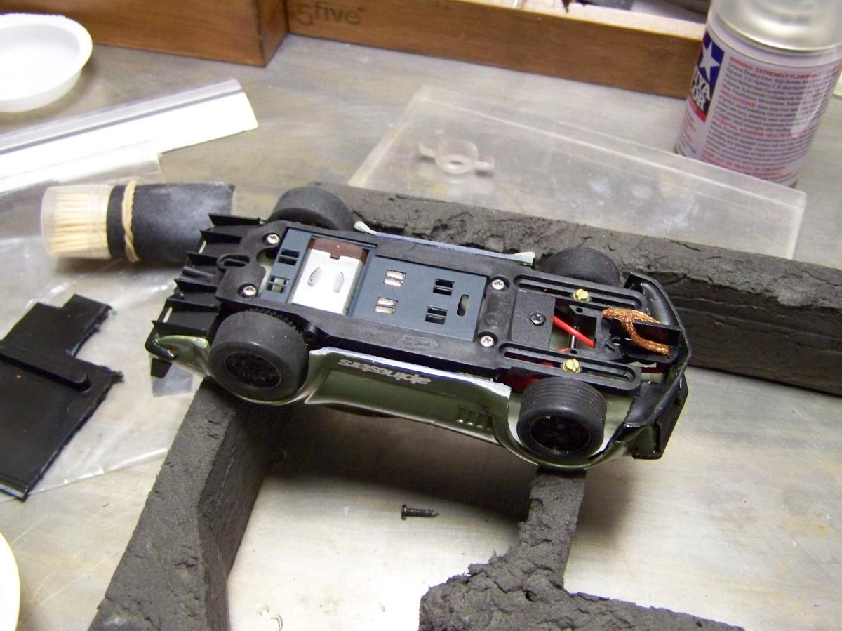

A ce stade on fixe la carrosserie au châssis par la vis avant pour voir où la vis arrière va venir se fixer.
Là sur la châssis il y a bien un emplacement, pas de chance il ne correspond pas à celui que l'on avait préparé précédemment. Pas très grave, on recoupe un bout de grappe de maquette que l'on fend à la base pour qu'il vienne se fixer sur le bâti déjà en place. On colle, on laisse sécher 12 heures, puis on revisse le châssis en place avec la vis avant pour repérer où exactement, on va percer le puis de vissage arrière. On retire le châssis, on perce on ajuste une ou deux fois et on obtient ceci.

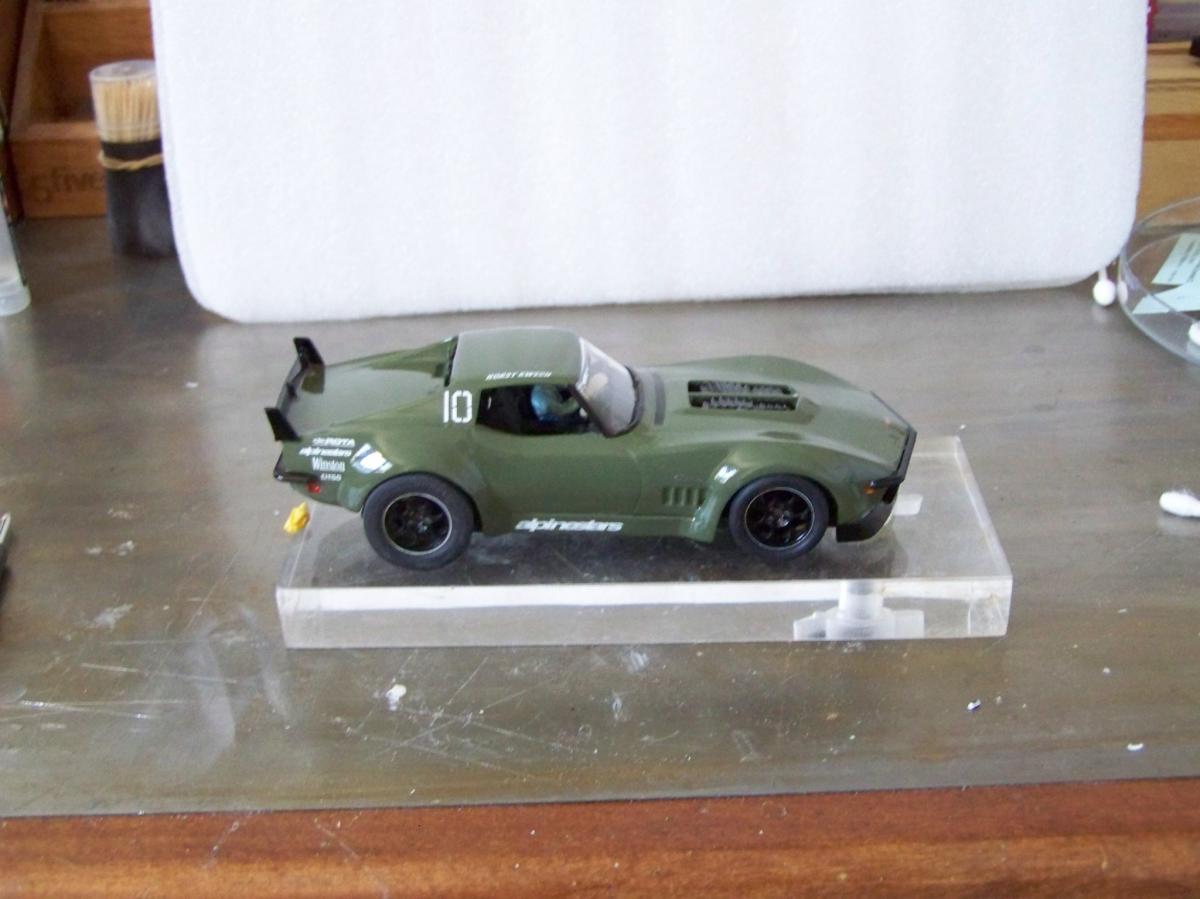

Bien ! Si on veut vraiment faire propre on peint tout l'intérieur en noir mat. Superflu ? - Certainement mais j'aime bien. On laisse sécher la peinture et on remonte le tout !

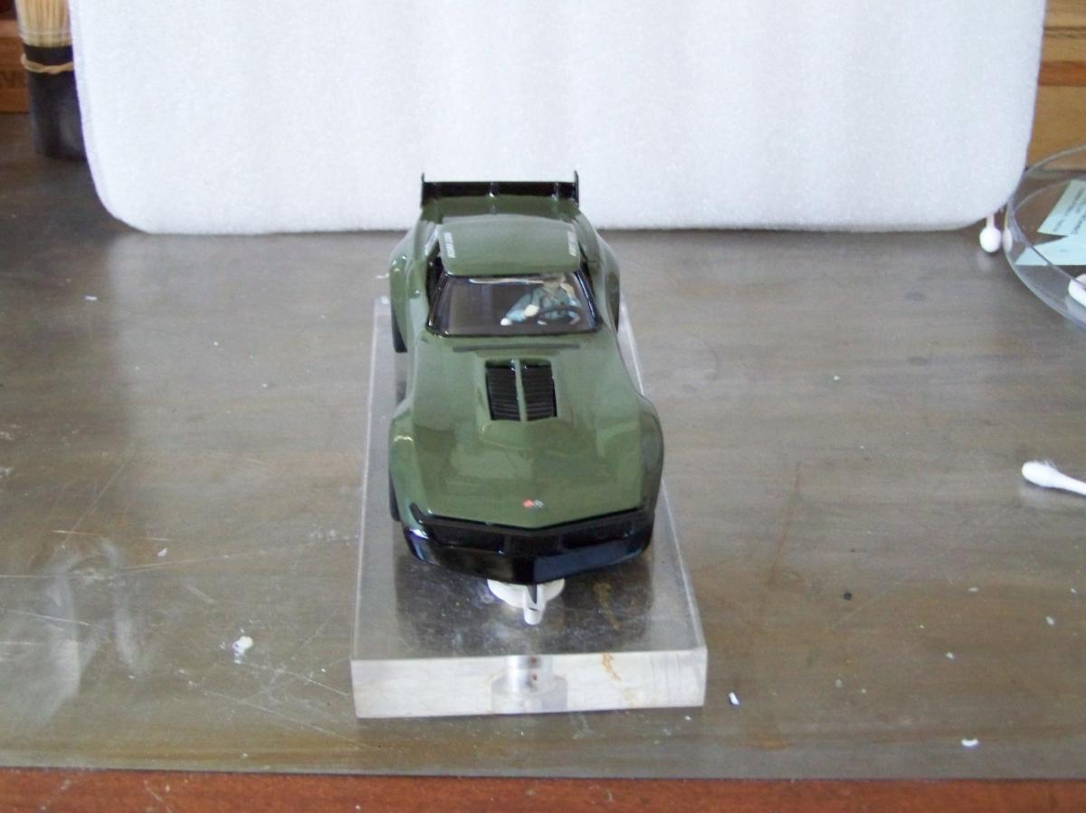

28h01'16'' Finit! ce Scratch est enfin finit !

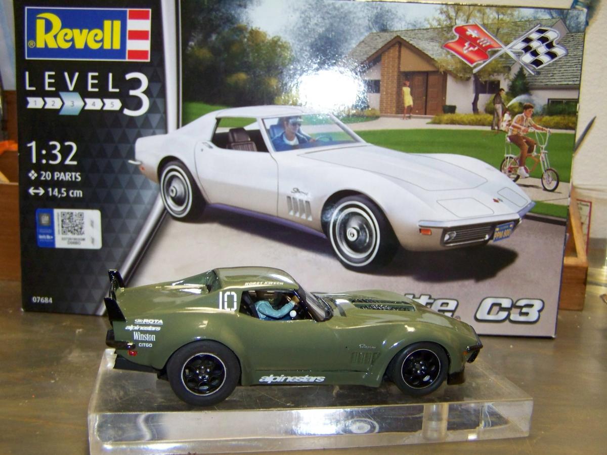

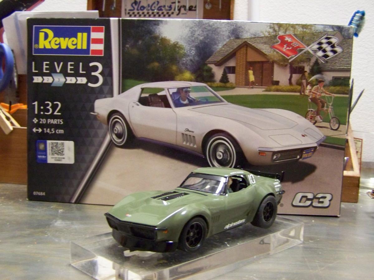

Ok Guiand, on l'a fait cette satanée Corvette C3 Rambo, et j'avoue que le résultat me plaît. En tout cas elle est assez proche du modèle originale.
Maintenant pour que ce post soit complet faisons un bilan.
En temps de travail, il m'aura fallut pas moins de 28 heures de travail ; on ne compte pas les temps de pose ou de séchage bien sûr.
