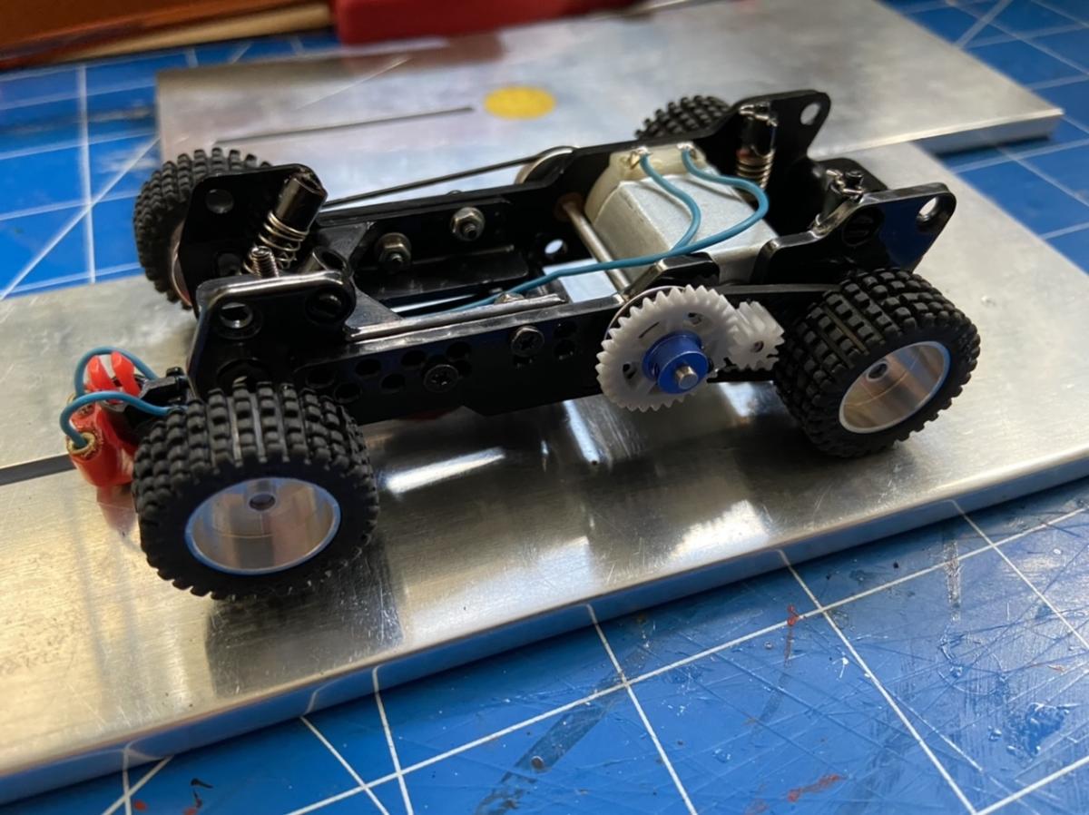

Je n'ai pas voulu réagir trop vite, pour ne pas qu'on me prenne l'idée, mais cette année j'ai probablement trouvé la solution pour éviter que ma voiture ne frotte sur les pistes Ninco.
J'ai finalement remplacé mes châssis 3D par celui-ci

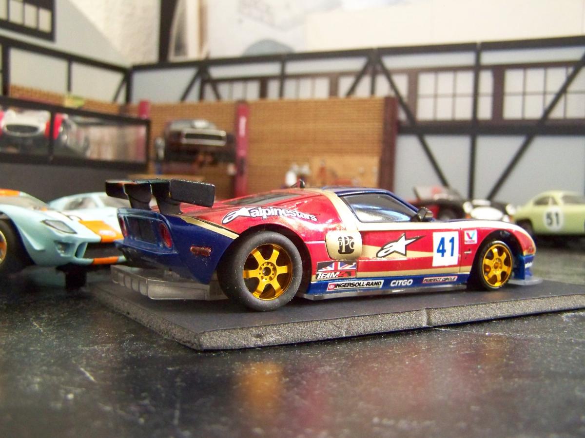

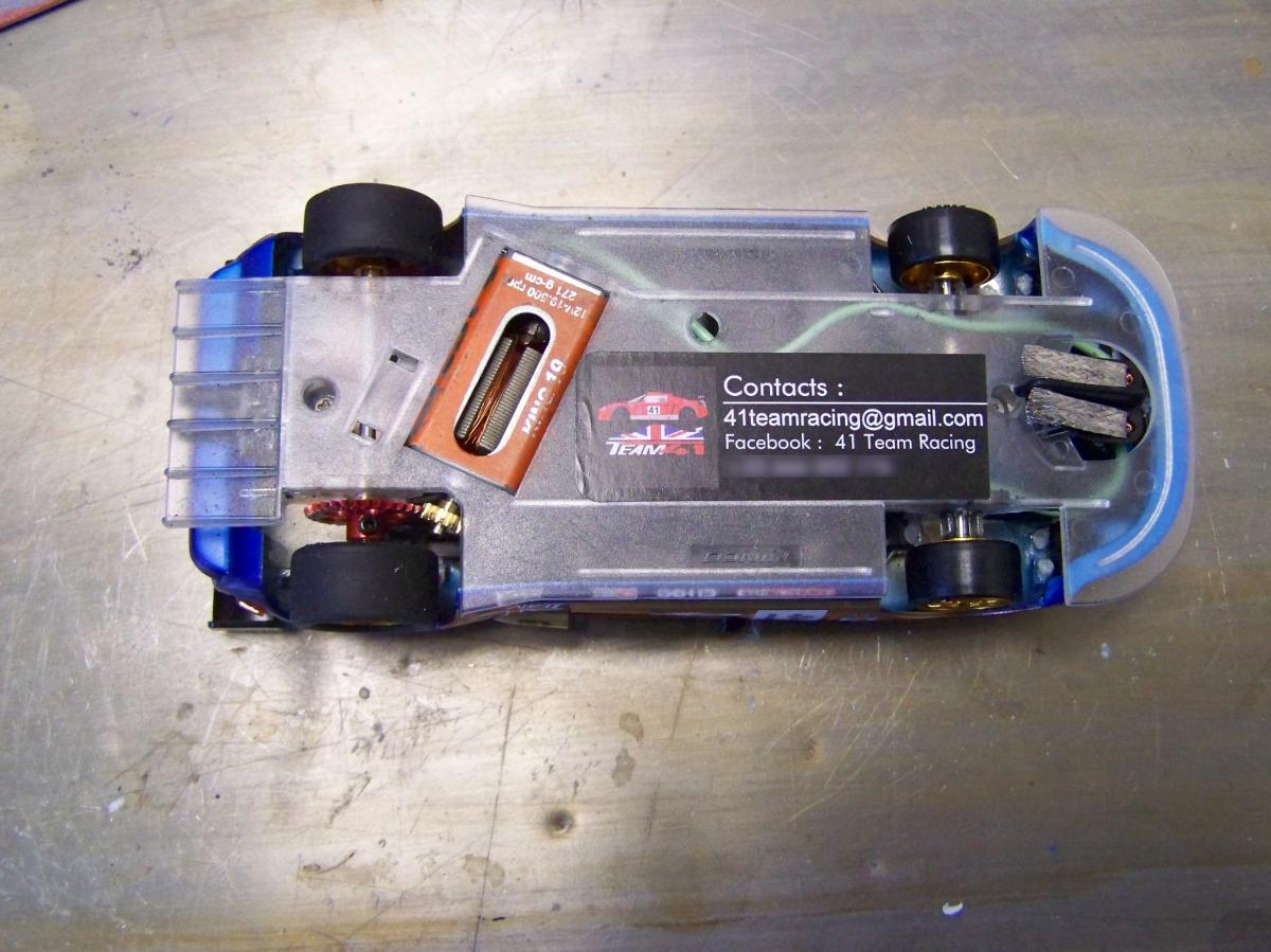

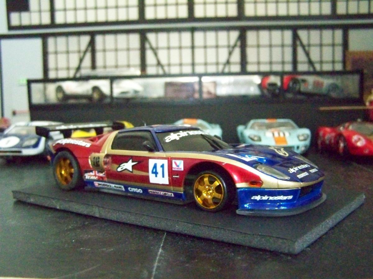

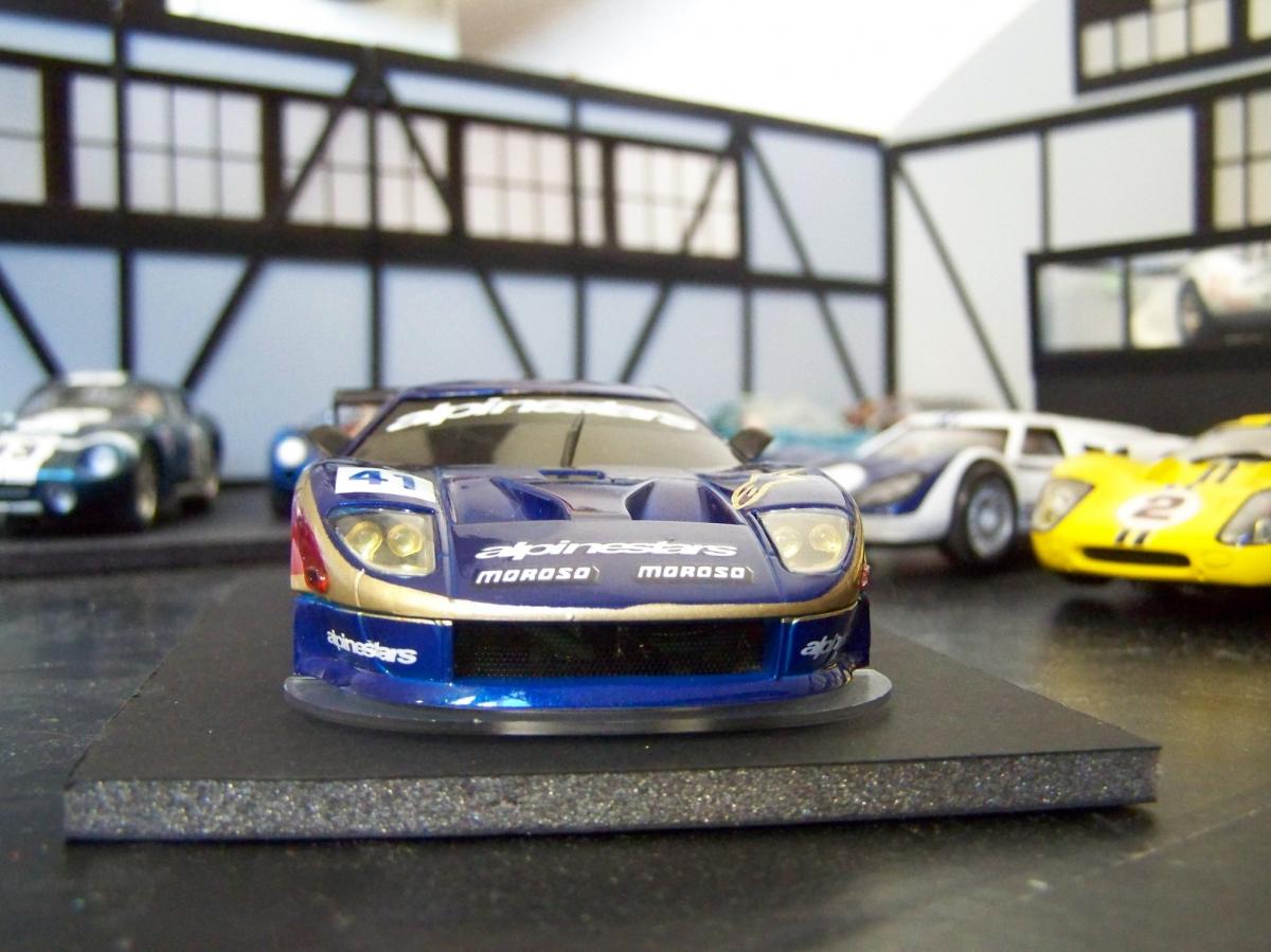

La Team 41 ; Fred06 et moi, sommes fiers de vous présenter notre voiture prête à partir. Fred a fait du bon travail sur les réglages châssis. Comme toujours, une voiture est course est un ensemble de compromis, dans le but d'obtenir une voiture non seulement performante, mais homogène et fiable. Nous pensons y être parvenus sans aucune prétention de victoire, mais juste avec l'objectif de participer honorablement à cette première (pour nous) Proxy.
Posté le 17/01/2021 à 21h18 par guiand
Une belle prépa de plus
A défaut d'aller chercher les premiers, ces Ford GT vont donner le meilleur d'elles
