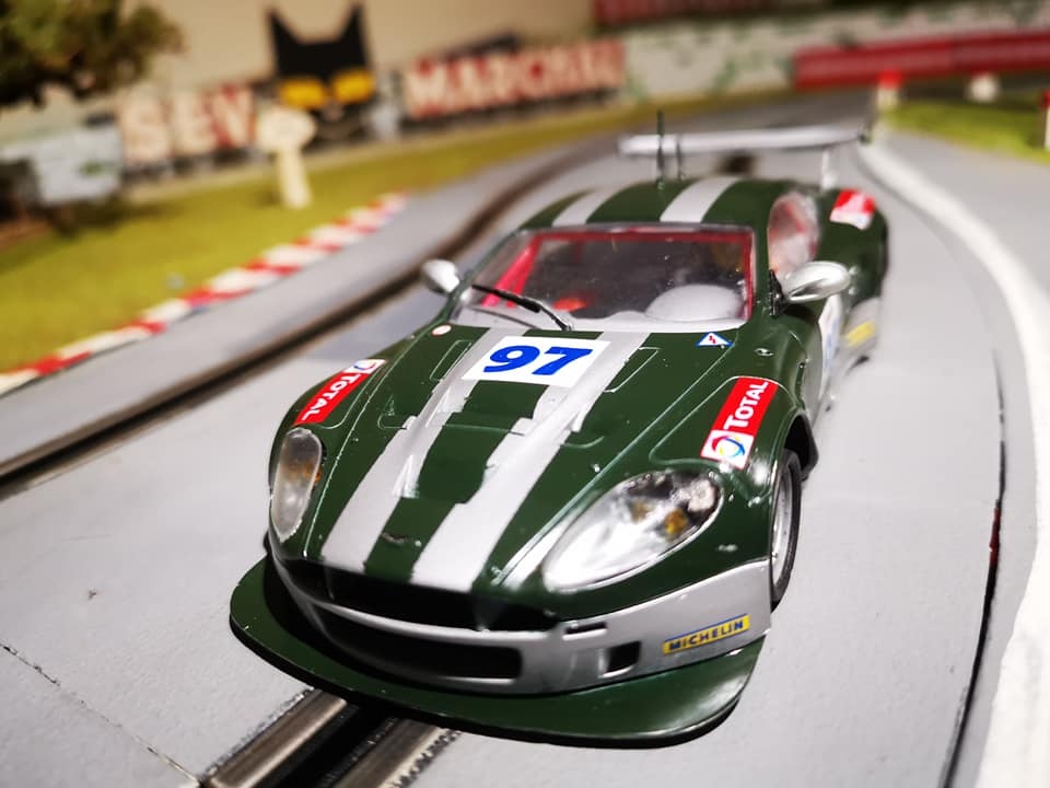

Posté le 10/01/2021 à 23h50 par gilou-971
Allo? ici la Soufrière, en Guadeloupe.
Ce week end a été consacré aux tests en piste.
Bon, entre les tâches bassement ménagères du samedi et la matinée dominicale à la plage, on n'y a en fait pas passé tant de temps que ça....
Mais on a remarqué un truc que personne (ou presque
) n'avait vu! Avec du 15/30, y a pas de frein!
Alors nous nous sommes dit, avec les bras cassés qui vont piloter la voiture, vaut mieux changer.
Je n'ai pu trouver que du 13/30 (oui je ne réside pas à coté de SP Collectables, c'est moins pratique quand on a besoin d'une pièce détachée...)
Tout a été démonté, puis remonté, puis testé.
A la base, je voulais pas, pour vous laisser une chance, même minime. Mais j'ai senti une pointe de sarcasmes dans certains commentaires.
Alors, j'ai créé ce monstre, monstre de puissance brute, monstre d'élégance, bref une machine à gagner (ma mère est d'accord avec moi).
Rangez vos outils, démontez vos pistes. The future is bright, the future is Gwada Racing.

Posté le 11/01/2021 à 00h16 par gilou-971
Les bleus, un peu au pif. Même complètement au pif. Mais je n'ai pas eu le courage de tester chaque couleur....

Posté le 11/01/2021 à 01h00 par Antho84
Gilou, elles font combien en diamètre tes jantes arrière ? Je les trouve un peu petites et la voiture un poil trop basse.

Posté le 11/01/2021 à 01h09 par gilou-971
du 15.9 je crois. Tu crois qu'il faut des jantes plus grandes?

Posté le 11/01/2021 à 01h17 par Antho84
Si tu as, mets du 16.9 ou 17,3. Ça élèvera un peu la voiture et il y aura moins de risques que tu sois embêté sur les pistes bosselés.
Attention quand même, c'est juste mon avis mais tu peux attendre ceux des spécialistes afin que je ne t'induise pas en erreur.

Posté le 11/01/2021 à 01h48 par gilou-971
ok j'ai suivi ton conseil.
J'ai essayé des 17.3*9.75 slot it pour voir.
mais si je mets des pneus plus épais, là je suis en low profile, alors les pneus toujours la carosserie dans les virages....
Et puis je n'ai que des low profile 18*8 NSR....c'est pas très beau.
--> faut quoi comme pneus?
Posté le 11/01/2021 à 01h55 par Antho84
Je met du 20x11 sur des jantes de 17,3x10.

Posté le 11/01/2021 à 02h22 par Antho84
Les pneus touches la carrosserie dans les virages?
Essais de mettre l'inscription du pneu à l'intérieur.
Tu peut aussi légèrement poncé l'arche de roue ou peut-être réduire la largeur du train arrière.
Vu que ma carrosserie est vrillé, j'ai les un peu rehaussé à l'arrière avec les vis btr sur le châssis car j'avais une roue proche de la carro.
Tu as pas moyen de trouver d'autres pneus un peu plus larges afin de mieux s'adapter à la jante ?

Posté le 11/01/2021 à 02h56 par gilou-971
oui il y a ces solutions mais ca change le comportement de la voiture. Et c'est un eu risqué de raboter l'arche des roues.
L'Aston Black Arrow est beaucoup plus longue et volumineuse que la NSR.
J'ai préparé la NSR aussi, elle lui met 1/2 seconde au tour tranquillement.... desesperant....
Je n'ai plus le stock de pneu qui va bien pour ces jantes là.
Bon casse tête en perspectives et plus trop de temps
Merci de ton aide!
Posté le 11/01/2021 à 03h15 par Antho84
Un coup de toile grain 400 ou 500 enroulé autour du doigt et tu ponces légèrement en contrôlant régulièrement histoire de pas trop en faire. Doucement car le plastique est fin...
Si tu gardes les petites jantes, mets un peu de vernis dessous ton moteur.
Tu auras sûrement d'autres solutions proposées par les collègues.
Tu as encore un peu de temps, bon courage!
