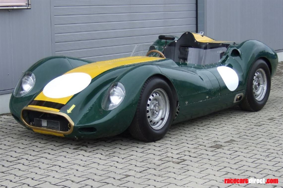

Posté le 07/04/2020 à 19h41 par pepe_plus
Bravo, joli travail comme d'habitude
Tu as "presque" ré-inventer la Lister Knobbly
