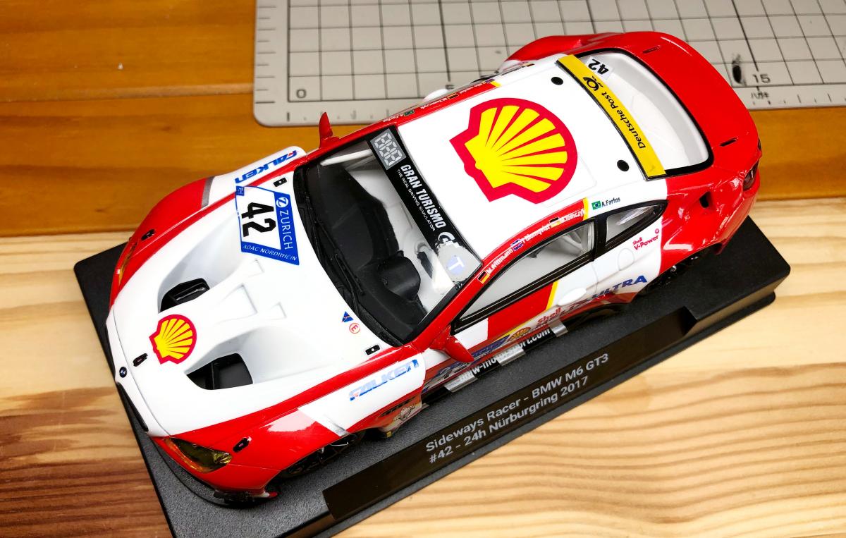

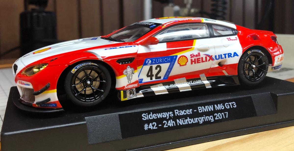

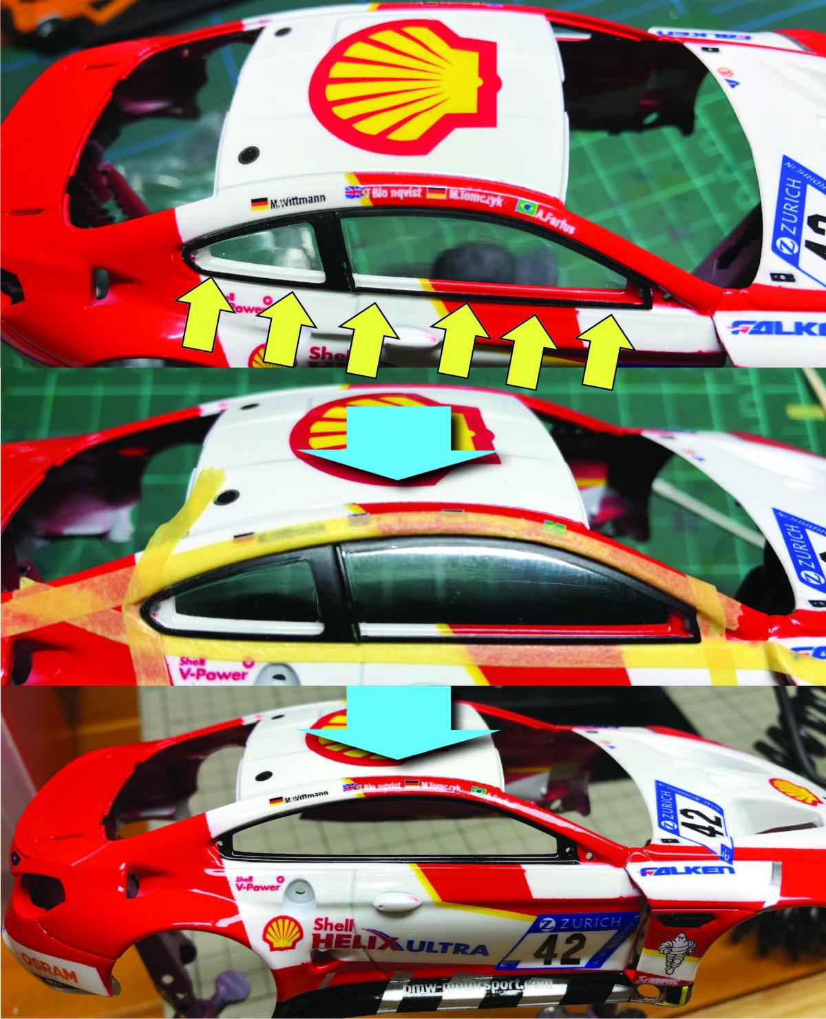

L'assemblage de la carrosserie est terminé à l'exception de l'aileron que je suis en train de refaire car les décalques n'avaient pas collé suffisamment. Je l'ai poncé et peint, Il reste à poser de nouveaux décalques et le vernis.
Aussi, j'ai dû ajouter du noir autour des vitres latérales, je n'avais pas vérifié cela durant la préparation. Sans le pourtour noir, c'est moche :
Voila pour les photos de la voiture (presque) terminée :
Durant l'assemblage la principale difficulté a été le montage des phares avant. La conception est telle que les phares doivent d'abord être fixés sur la calandre, puis la calandre sur la carrosserie. A l'arrière, pas de problème. Donc pour la prochaine, je préparerai la calandre avant, séparément de la carrosserie.
Vous aurez peut-être aussi noté que j'ai peint les vitres des phares en jaune transparent.
Je posterai des photos une fois l'aileron terminé.

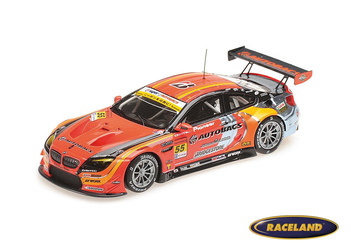

voilà une idée pour nous faire rêver la BMW ARTA N°55
la chicane mobile
Posté le 18/03/2020 à 17h57 par Atobit
Oui, elle faisable avec les bandes chromées.
Il faudrait juste trouver le bon orange, la couleur de base, elle a l'air un peu fluo.

pour le orange pas évidant voici deux exemples :
la chicane mobile

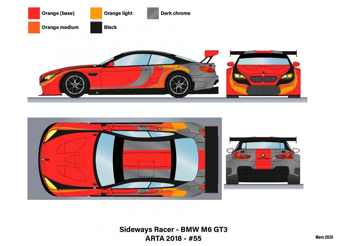

Faisant suite à l'idée de BQT pour la déco de la BMW M6, J'ai commencé à ébaucher le design des livrées ALTRA. D'après les infos récupères sur la toile, il y a deux livrées, celle de 2016 et celle de 2018. La version 2018 est plus sombre, avec plus de noir et de chrome.
Ici, les deux voitures dans leurs couleurs, mais sans les sponsors :
Comme je suis aussi intéressé par une autre livrée, je verrai si je donne suite a celles-ci.
Posté le 20/03/2020 à 23h53 par BQT
ou trouves tu les dessins détaillés de la voiture avec le tableau des couleurs??
la chicane mobile
Posté le 21/03/2020 à 10h49 par Atobit
C'est moi qui fais les dessins basés sur les infos et photos disponible sur internet. Pareil pour les couleurs, le nom des couleurs sont une définition personnel.

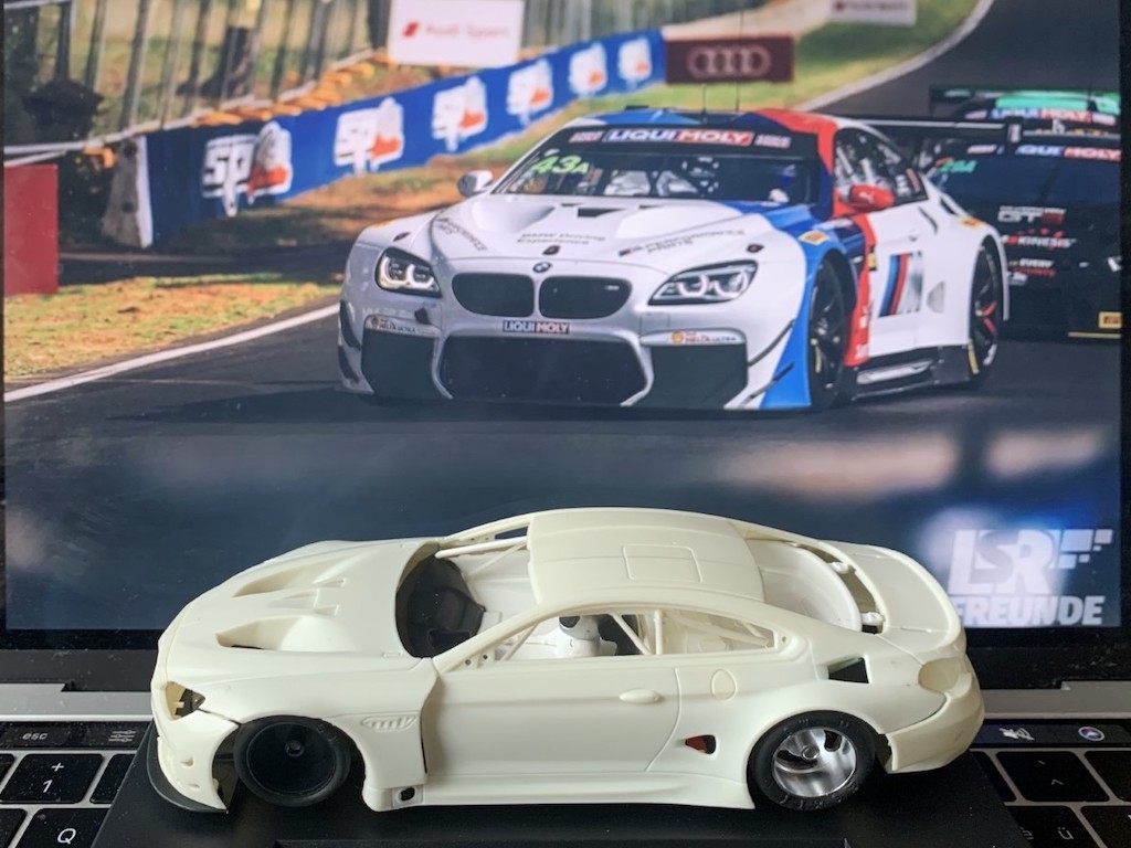

Où en es-tu de ta M6? Je me réjouis de la voir terminée.
De mon côté je viens d'en recevoir une et je vais très rapidement m'y attaquer. J'ai été impressionné par la longueur de la voiture
Posté le 02/04/2020 à 10h29 par Atobit
Je n'ai pas bien avancé. Je prépare la carrosserie en attente de la peinture orange fluo et de la planche de décalques d'Atalya.
Si tu as l'intention de coller la calandre avant, avant la mise en peinture, tu devrais faire un montage a blanc et essayer de mettre en place les feux avant. J'ai trouvé difficile de le faire et ai du casser certain des supports, mais de toute façon je ne suis pas satisfait de leur mise en place.
D'autres ayant déjà monté la voiture pourrai partager leur experience.
Bon ben j'attends de voir tes photos.
