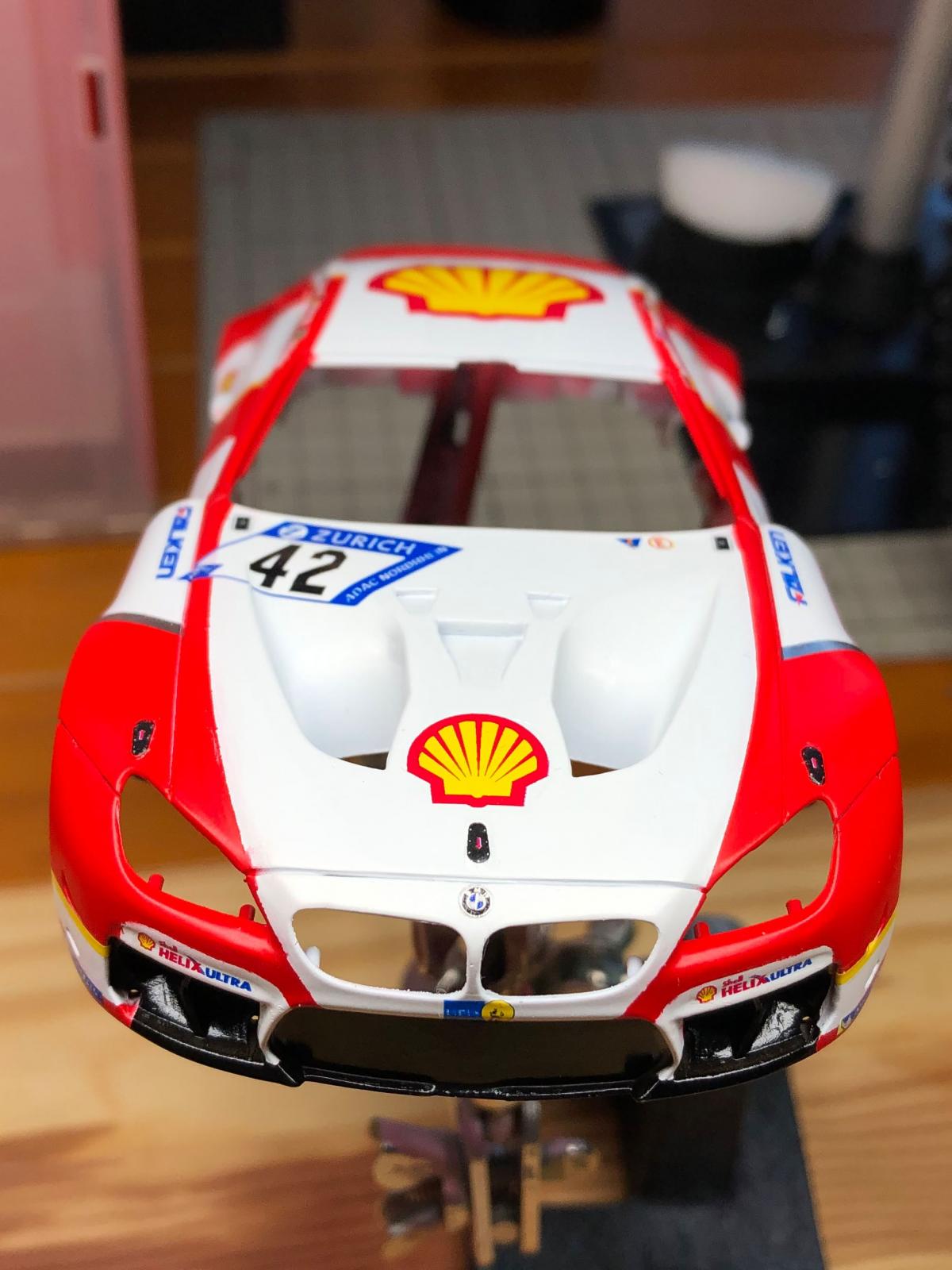

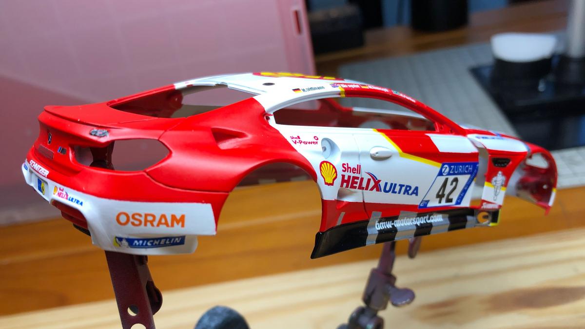

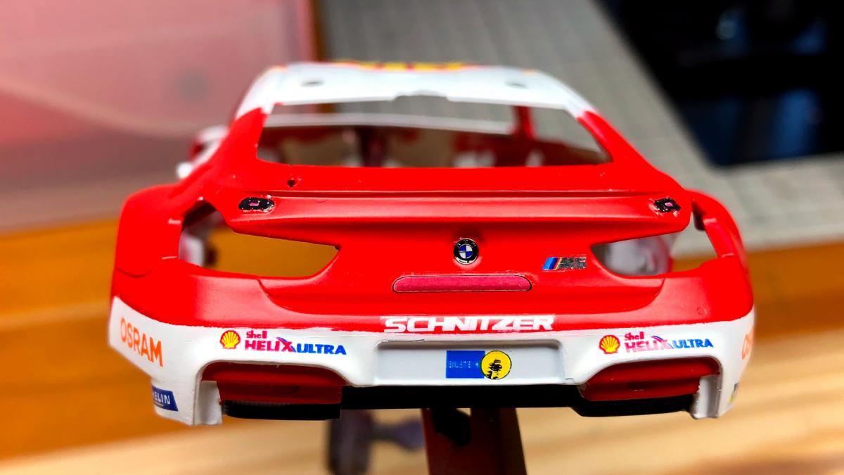

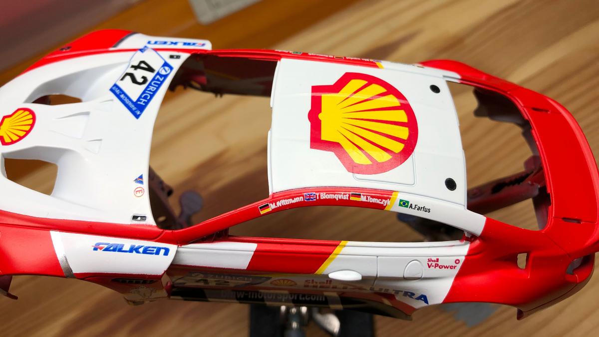

Bonsoir,
Voila ! Les décalques sont posés.
Posté le 13/03/2020 à 18h26 par Fredslot06
Vraiment magnifique, bravo !

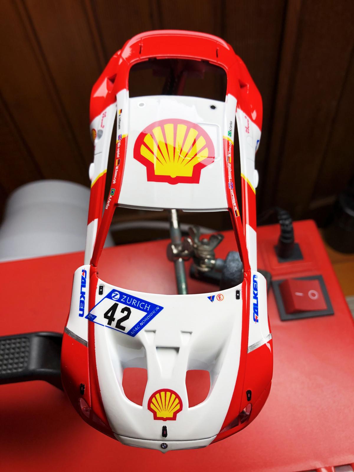

Posté le 13/03/2020 à 20h08 par BQT
elle est superbe, demain tu poses le vernis??

Posté le 13/03/2020 à 21h23 par gilou-971
ouch! j'avais raté le coup des decalcs. Dis c'est du matos de pro dont tu disposes (plus le talent bien sur).
La planche de decals a l'air d'être d'une grande qualité.
Et puis la pose est du même niveau. Ok. C'est magnifique!
Bravo!
Posté le 13/03/2020 à 23h31 par Atobit
Oui, normalement le vernis c'est pour demain.
Pour l'imprimante, ça fait un peu plus de trois ans que je l'ai. Je l'ai prise surtout pour la liberté d'impression à la maison. Il y a quelques limites de couleurs et pas de dégradés. Si on accepte ses limites, elle est très bien.

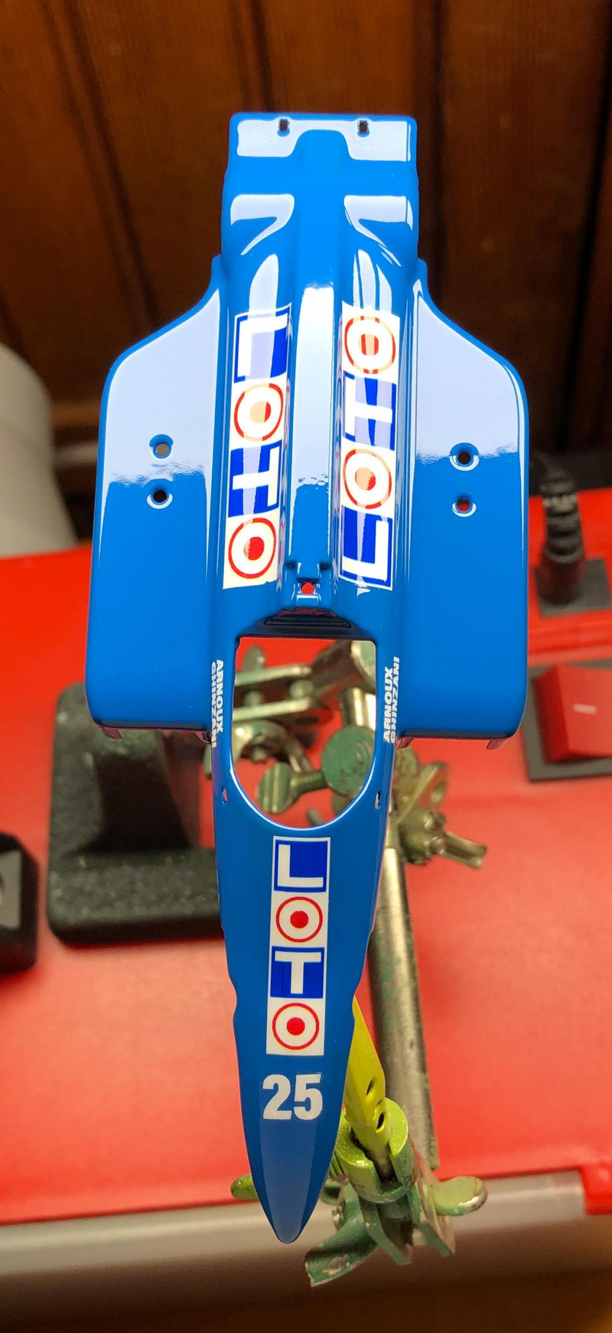

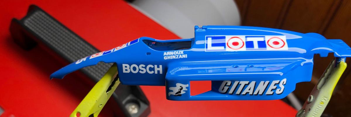

Posté le 14/03/2020 à 21h18 par Atobit
Bonsoir,
@ BQT, le modèle est bien, mais là c'est tout aux décalques à la vue de la finition.
Le vernis est passe, ça sèche.
J'en ai profiter pour aussi vernir un NSR F1 aux couleurs de Ligier.

Posté le 17/03/2020 à 14h26 par Atobit
Juste après le vernis, je mets la carrosserie dans une sécheuse, certainement que cela aide le processus de tension.
Posté le 17/03/2020 à 15h08 par Franky
Ah oui? C'est quel type d'appareil? a quel température?
Posté le 17/03/2020 à 15h38 par Atobit
J'avais acheté le DRY BOOTH de Mr. Hobby lorsque j'habitai au Japon.
Tu peux y mettre 3 ou 4 carrosseries au 1/32 et 2 au 1/24.
Ça doit chauffer jusqu'à 40 degrés environ avec une température ambiante de 20 degrés. Comme ce ne pas isolé et qu'il n'y a pas de régulateur de température, la température ambiante impact la température intérieure.
Le seul bouton sert à régler le temps de séchage, jusqu'à une heure ou sans limite de temps.
En plus, de chauffer ça protège de la poussière. Ça accélère grandement le séchage, plus besoin d'attendre des jours pour sécher un vernis.
