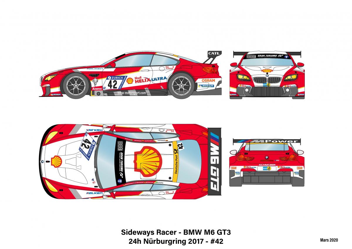

des photos de la voiture que je veux (recherche sur le net)
la chicane mobile
Posté le 09/03/2020 à 23h27 par BQT
un exemple pour avoir une BM à ses couleurs j'envoie un kit blanc et ces 2 photos ( je suis obligé d'envoyer un kit blanc car ils ont pas de sideway)
quand la voiture sera peinte je devrais envoyer un règlement de 80 euros.
la chicane mobile

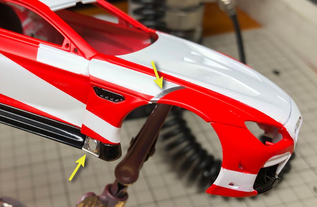

Pour Aujourd'hui, les parties chromées.

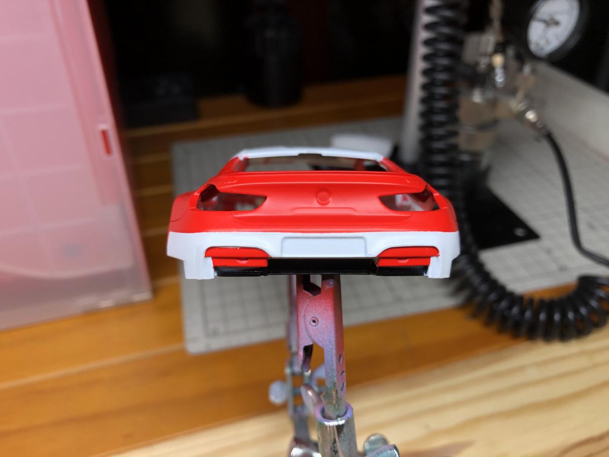

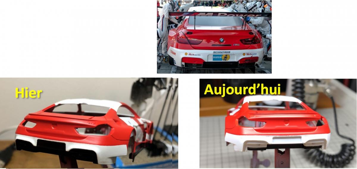

Et puis j'ai dû corriger une erreur a l'arrière. J'avais mis trop de noir ! Après le passage du blanc, Il y a un liseré là où il y avait le cache, il partira au ponçage. Puis enfin, le dernier ajout de rouge.

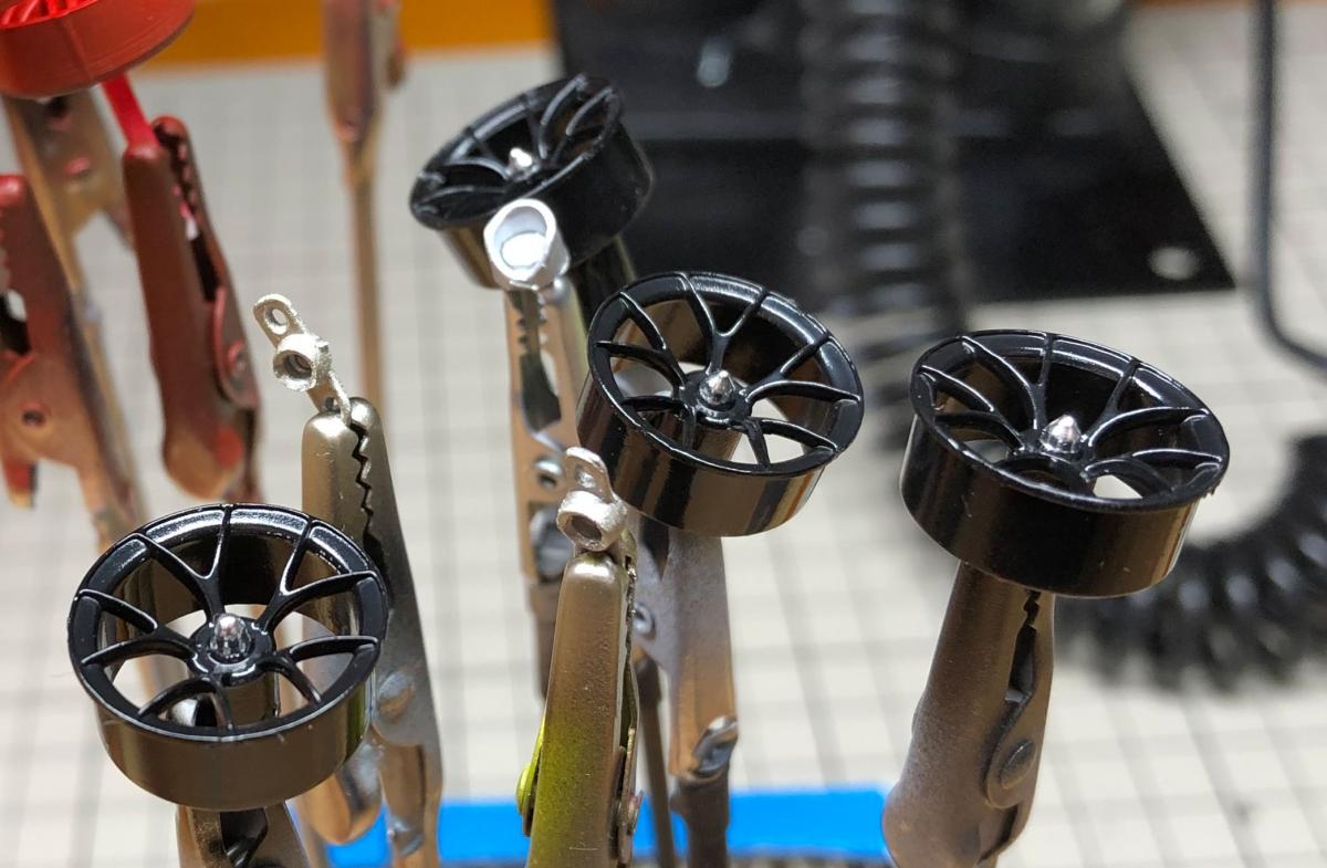

Et puis pour le plaisir, l'écrou centrale des jantes sont aussi chromé. La prise d'essence est en aluminium matte, et les sorties d'échappement en « burn metal ».

Les écrous de jantes sont peint à l'aerographe ? Si oui, quelle marque de peinture tu utilises pour le chrome ?
Sacré boulot en tout cas, bravo !
Slot racing Pont St Esprit
Posté le 10/03/2020 à 22h01 par Atobit
Bonsoir,
@Antho84, pour les chromes j'utilise cette peinture d'AK Interactive :
Elle s'utilise à l'aérographe, se pose facilement et sèche très vite. Le plus important pour un rendu brillant c'est la couche de base qui doit être noir et la plus brillante possible.
Pour les jantes de Sideways, j'ai fabriqué des caches en forme d'œillet, pour pouvoir les poser correctement à la base de l'écrou, comme tu peux le voir sur la photo ci-dessous. Après, j'ai posé d'autres caches autour pour protéger la jante entière.
Finalement la peinture de la carrosserie est maintenant terminée.

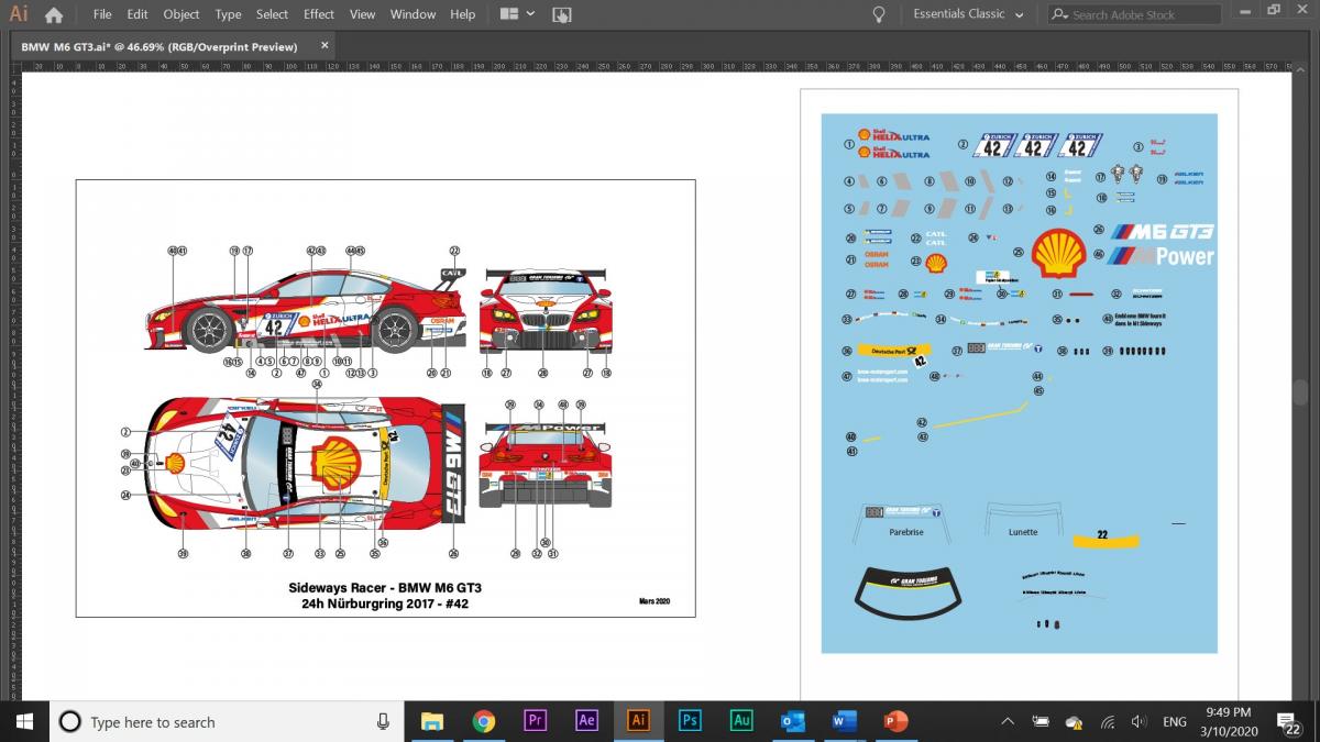

La décoration de la voiture est aussi terminée.
Pour m'y retrouver je dois tout numéroter, ça évite les oublis et facilite la pose.
Prochaine étape, préparation pour l'impression et la pose.

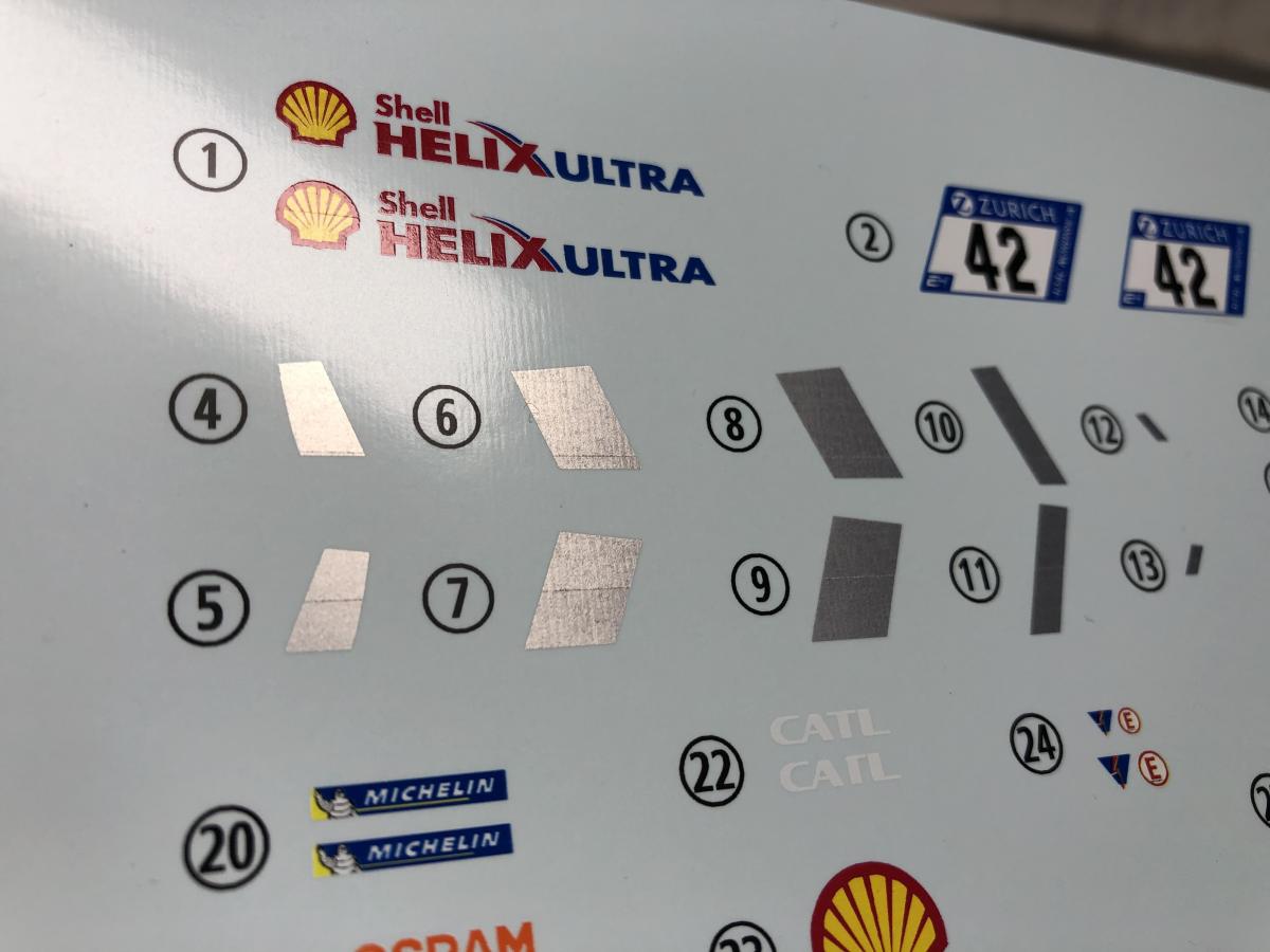

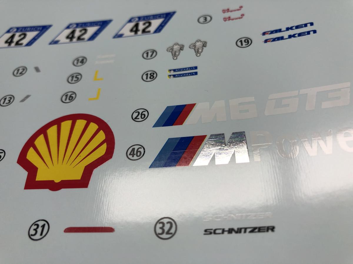

La planche de décalque est prête. Je l'ai imprimé avec une imprimante Alps, en utilisant des rubans de couleurs. On superpose les couleurs pour en créer une autres.
Il y a même des rubans métalliques, ici les bandes argentées.
Ou là le logo chromé :

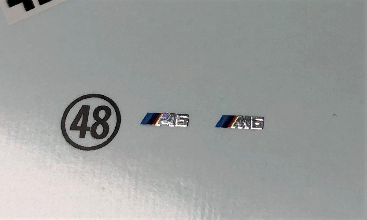

Le sigle BMW pour l'arrière est tout petit, a peine 1mm de hauteur :

très beau travail les auto collants sont excellent mais ils reviennent à combien??
la chicane mobile
Posté le 12/03/2020 à 14h35 par Atobit
Merci pour les commentaries.
Oui, l'impression est bien, mais je ne suis pas aussi bon que toi @Franky pour la pose de grands décalques.
Difficile de dire précisément le coût d'une page, tout va dépendre de la surface à couvrir par les rubans. Mais pour donner un ordre d'idée. Une feuille me coûte moins de 2 euros, et dans le cas de cette impression peut être l'équivalent de 2 euros de ruban.
