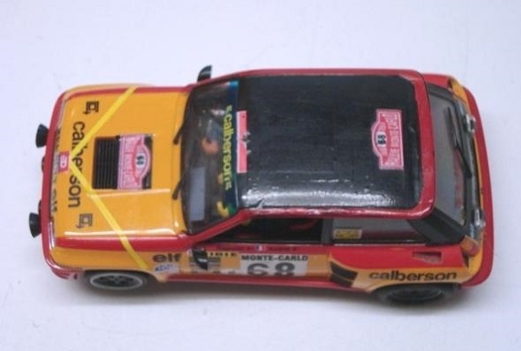

Posté le 04/02/2020 à 21h31 par gilou-971
Le moteur est fixé côté pignon sur les trous du haut. De l'autre côté s'est en bas. Donc le moteur est à 30 degré par rapport au plan du sol. Pour relever le centre de gravité. Qui était trop bas

gilou-971 a écrit : Le moteur est fixé côté pignon sur les trous du haut. De l'autre côté s'est en bas. Donc le moteur est à 30 degré par rapport au plan du sol. Pour relever le centre de gravité. Qui était trop bas
30 degrés? A l'ombre des cocotiers ou en plein cagnard?
Bon, c'est loin d'être frappant sur la photo. On peut deviner que le moteur côté pignon n'est pas à fleur du support moteur, contrairement au côté opposé. Mais 30°…
Et pourquoi vouloir relever le centre de gravité, Gilou? Il ne me parait pas spécialement bas, en plus avec une voiture à 87g…

Posté le 04/02/2020 à 21h46 par gilou-971
Ouais bon je dis 30 degrés c'est à vue pif
