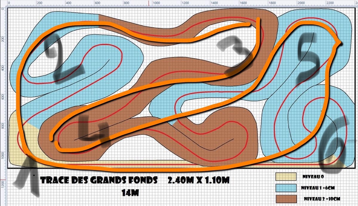

salut Pascal, ouais ben c'est pas de la tarte! j'en suis au tracé sur le mdf. C'est l'enfer! C'est une piste rallye en montagne, il y aura a priori 4 niveau. Avec quelques légers surplombs des zones de dégagements. De ce fait la séparation en morceaux à défoncer est obligatoire et c'est relativement corsé. D'autant qu'une plaque de mdf de 2.40 par 1.20 ca pèse un ane mort.
J'ai pas d'atelier, je fais ca sur la terrasse. Quand je scie, il y a cette fine poussière verte (le mdf est verdatre) qui va partout. L'alizé n'arrange rien.
Bref, c'est un peu le foutoir. Et je me dis que le défonçage ca va etre pire!
Cette étape est beaucoup plus compliquée que prévue.

Mais, il y a un mais, je vais faire mon mauvais coucheur. Mais je préfère le dire. Tout aussi beau que ce projet puisse paraître, il compte un nombre considérable de virages serrés dans un espace somme toute assez restreint.
1,10 m, c’est pas large. 2,40 offre peu d’espaces de reprises.
J’ai bien peur que ce tracé fort joli sur le papier, ne finisse par devenir un tourniquet lassant.
Et je sais de quoi je parle! le rallye du Maroc ne serait pas le rallye du Maroc si notre magique David caille n’avait pas tracé une troisième voie qui a cassé tous les virolos que j’avais joliment dessiné sur ur30 et par la même redonné un intérêt à un tracé originel in fine peu plaisant.
Le rallye c’est de la glisse et de la dérive. Il faut une vitesse suffisante pour faire pivoter la voiture.
Et pour avoir de la vitesse, il faut de la longueur.
Sinon on passe son temps à de secouer l’index à une vitesse bien trop faible pour donner du pivot à la voiture. Chlakchlakchlak dit la poignée.
Il est préférable de réduire les courbes.

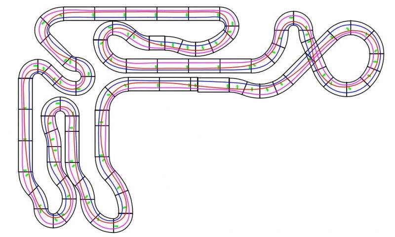

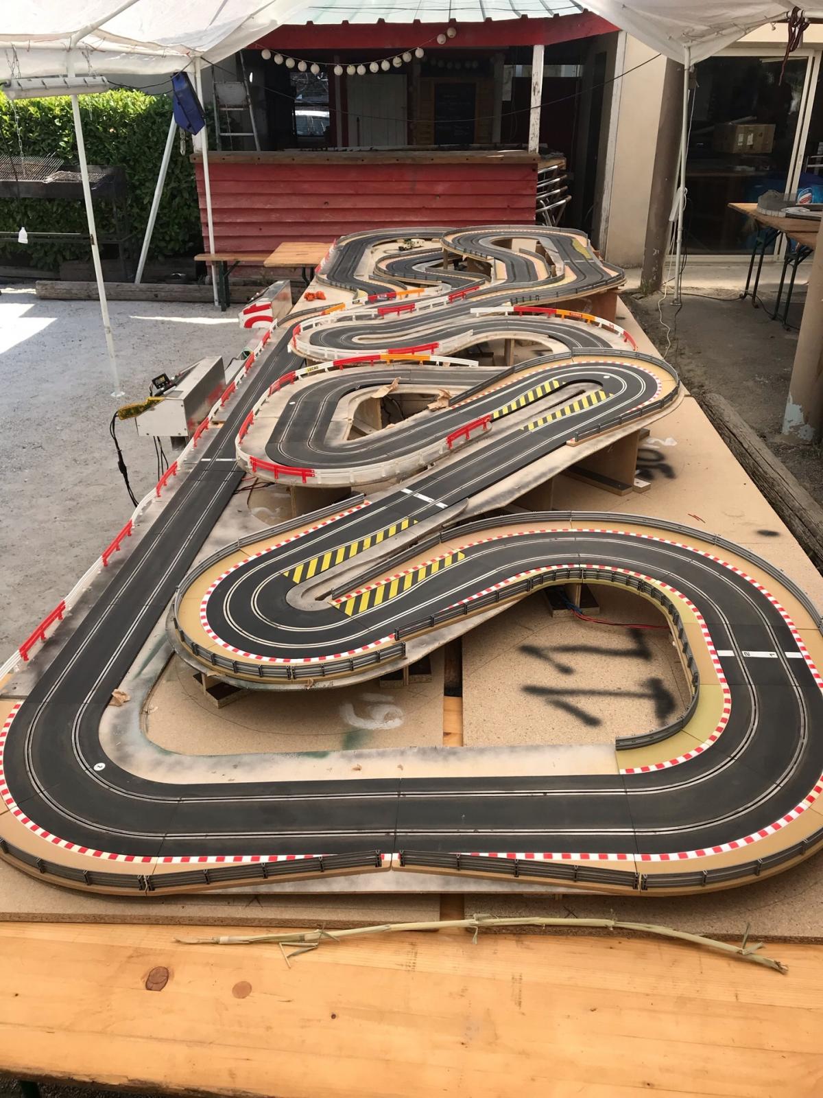

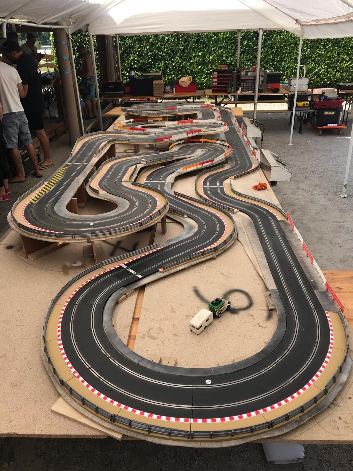

Le piège dans lequel nous tombons tous est de penser une piste rallye Slot comme une maxi IGN.
Voici une piste de rallye magique!!!
C’est une piste ardéchoise que j’ai eu l’occasion d’essayer au slotday à privas ( Pascal peut nous dire un mot
Elle est terrible an rouler, les autos sont en dérive permanente, il y’a du rythme, du serré du rapide, bref! Un régal.
Elle occupe tout de même près de 6m sur 1,50...
La conclusion de tout cela: ton tracé mériterait d’être allégé. Il sera réduit en virages mais il sera vraiment plaisant la rouler.
Je me permets de faire cette proposition.
Une belle ligne droite qui donne de la vitesse pour le léger freinage du virage 1.
Le virage 1/2 : une jolie parabolique en montée avec un appui et un beau filet de gaz progressif.
Gros frein pour le virage 3 Mais pas trop, il’faut Garder de la vitesse pour enrouler et assurer la relance en vue du virage 4.
Franche accélération en Sortie du virage 4 avant de sauter dans l’épingle 5.
Idem en sortie de 5 pour attaquer la ligne droite et la parabolique 1/2..
Bien que 3,4 et 5 soient des virages à 180, le travail du bois va permettre de faire des épingles à angles différents pour apporter de la variété..
Certes le tracé est plus court, certes le tour sera plus rapide, mais il y aura de l’agrément et du plaisir de pilotage.
Notre ami Imagilles a commis un travail similaire très intéressant.
Je finirai en paraphasant notre expert sillage racing: la ligne droite est le degré zéro du pilotage. Un ligne légèrement cassée permet beaucoup de vitesse avec de l’appui... à méditer
Mon avis a deux balles.

Je n'ai rien voulu dire à propos du tracé, t'es assez grand, mais j'approuve simanine.
Il y a un gars ici dans la région qui a reproduit en 4mx2m une course de côte de la région avec TOUTES les courbes.
La ligne droite la plus longue mesure 30cm.
Résultat, tu maintiens la poignée au minimum et tu attends d'être arrivé à l'autre bout.
Comme c'est une 2 voies, si ton voisin essaye un coup de gaz à un endroit ou il perd du temps en freinant ou bien il se sort.
Moralité, un bout de scotch sur la gâchette, tu vas boire un coup une fois le départ lancé et en plus tu gagnes.
Je crois que je vais préférer le train, au moins on peut faire des manœuvres pour se distraire

bon je suis tout à fait d'accord avec toutes tes remarques.
Y a trop de virages et c'est trop petit. C'est une connerie.
Ceci dit, j'ai découpé mes plaques cet aprem',...je vais pas tout jeter.
Ton plan est sympa mais j'avais peur de m'ennuyer avec un tracé comme ca, que j'ai fait de mon coté au début, mais ca ne m'excitait pas (à tort, surement).
Je vais la faire, elle durera ce que durent les roses et .....je renégocierai un espace un poil plus grand.
Sur le réel (un peu modifié par rapport au plan) j'ai qqs lignes semi-droites de 90-110 cm et une ligne droite de moins de 2m! lol
J'ai lu à l'époque et j'ai relu récemment le post d'Imagilles (et qqs autres). Imagilles a accouché d'une jolie réalisation, je ne sais pas si je ferais aussi bien.
Après je verrais, si l'espace nécessaire est trop grand, je n'irai pas forcément plus loin pour le rallye.
Ou je reverrai ma copie sur un espace un poil plus grand. Tout est possible.
Mais je pourrais toujours voir à remplacer mon Carrera par du bois, qui sait, je suis loin d'en être là.
Surtout, ca me sert de labo pour apprendre et, pour ca, cette piste rallye remplit son rôle.

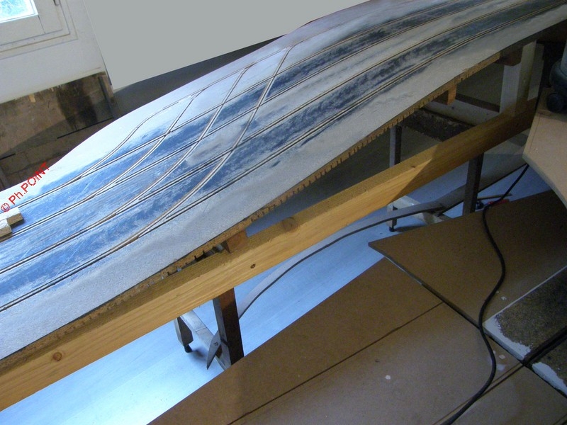

Sinon je vois sur tes photos les stries que tu as faits sous la piste pour l'assouplir. Dis donc c'est profond! Aux endroits des stries le solt est percé alors.
Posté le 23/08/2019 à 16h13 par pepe_plus
Avec du 10mm ce n'est pas nécessaire.
Le rainurage est presque impératif en fonction de l'épaisseur et des formes recherchées.
Aucune importance que les rainures débouchent dans le slot.
Par contre ne pas trop espacer ces rainures sinon on obtient un escalier en lieu et place d'une pente douce.
Exemple ici avec un élément de récupération de 19mm d'épaisseur.
De plus ici c'est de l'agglo nettement plus cassant que le mdf.
Rainures visibles
Vu de dessous
Pour obtenir ceci

Posté le 23/08/2019 à 17h39 par Teubar39
gilou-971 a écrit : Sinon je vois sur tes photos les stries que tu as faits sous la piste pour l'assouplir. Dis donc c'est profond! Aux endroits des stries le solt est percé alors.
oui, ça perce le slot, mais rien a foutre !
faut que ça plie a donf ! .....
Posté le 23/08/2019 à 18h00 par gilou-971
oui oui de ce que je vois de vos rainurages, faut pas hésiter!
