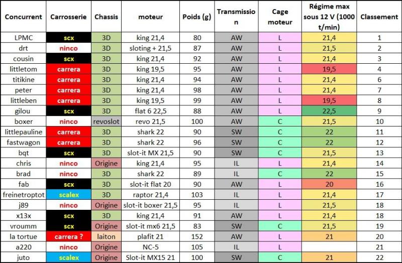

Posté le 06/02/2019 à 14h02 par peterdremel
Je viens de faire une petite analyse des configurations de nos voitures que vous trouverez ci-dessous :
assez instructif
Posté le 06/02/2019 à 14h25 par fastwagon
Intéressant en effet.
Apparemment, un petit moteur tranquille cage longue en anglewinder, tel est le secret...

Posté le 06/02/2019 à 15h06 par DRT
peterdremel a écrit : Salut,Je viens de faire une petite analyse des configurations de nos voitures que vous trouverez ci-dessous :
assez instructif
Beau tableau Peter !![]()
Le souci du détail jusqu'à la vraie couleur des marques!
Il manque peut être l'aimantation de chaque moteur?!

Posté le 06/02/2019 à 15h12 par J89
assez instructif
Ouî
Me voilà deuxième des châssis originaux.
Cool
Oui je relativise comme je peux.
Posté le 06/02/2019 à 17h00 par lpmc6622
assez instructif
Merci Peter, beau travail!
L'aimantation des moteurs est peut-être difficile à trouver (et d'ailleurs l'effet d'aimantation dépend évidemment de la distance entre le moteur et la piste, donc de l'offset et du diamètre des roues).
Il y a deux données qu'il serait bien de rajouter: le rapport de transmission (rapport entre nombre de dents de la couronne et nombre de dents du pignon) et la taille des pneus.
Pour mon Audi: 2,8 et 20x11.
Si chacun pouvait fournir ces infos et Peter les collecter, ce serait super!

Posté le 06/02/2019 à 18h26 par STEFX13X
assez instructif
Ne devrais je pas être 5eme sur ce tableau ? Je sais que j'ai pris un millième au final mais dela a passer en 18eme place

Merci à Peterdremel pour le tableau "comparatif" ( pour info Stef X13Xet moi avons montés nos carrosseries sur des chassis Scaléauto )

lmpc6622 a écrit : il y a deux données qu'il serait bien de rajouter: le rapport de transmission (rapport entre nombre de dents de la couronne et nombre de dents du pignon) et la taille des pneus.tout d’abord merci aussi à peter pour ce beau tableau instructif bonne idée pour le complément de donnée pour la grosse pelle c’est 3,11 jante 17 et pneu 19/10 sideways 22sh
Si chacun pouvait fournir ces infos et Peter les collecter, ce serait super!![]()
Posté le 06/02/2019 à 20h42 par LittleBen
Très beau début d’étape, raconté avec tous les détails, et illustre par de très belles photos. Merci Thierry
Je trouve que le tableau de Peterdremel est très instructif, et je partage l’avis de Pascal pour essayer d’y ajouter des infos.
Pour ma part:
- la jaune est en 31/13=2,38 (je m’arrete à la deuxième décimale ...)
- la bleue, de LittleTom, est en 30/13=2,30
- la rouge, de LittlePauline, est en sidewinder 31/11=2,81
Tous les pneus sont en 20x11.
Les résultats de mes voitures - enfin, des voitures de mes enfants! - sont donc tout à fait cohérents sur une piste relativement rapide comme celle de Boxer.
J’avais initialement monté moi aussi un moteur NSR King 21400 sur la bleue (qui est donc théoriquement notre voiture de pointe), et puis j’ai été tellement content des performances de son petit frère le King 19500 que j’en ai équipé les deux voitures Anglewinder. En sachant très bien que nous y perdrons sur de très longues lignes droites, mais peut-être pas tant que cela étant donné le rapport intéressant de la bleue ... C’est un pari, et je suis satisfait de voir cette voiture devancer certaines de celles qui sont équipées avec un plus gros moteur.
Pour le reste, les discussions précédentes sur le poids des voitures trouvent ici aussi un écho en chiffres.
Tout cela est vraiment très intéressant.
Posté le 06/02/2019 à 23h12 par peterdremel
BOXER a écrit : Merci Peter pour le tableau ..............on voit que t'as pas trop de boulot en ce moment
Aujourd'hui, c'était un peu spécial... Donc je me suis accordé une petite pause...
Je continuerai le tableau demain soir avec vos infos
