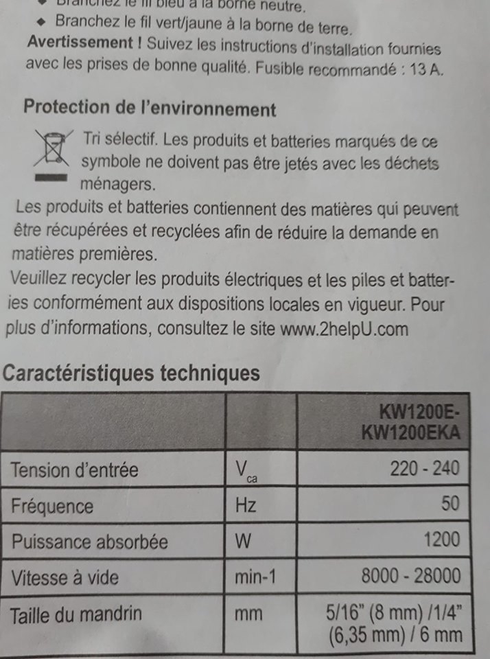

Sur ma doc de defonceuse Black et Decker il est écrit:
ce qui semble signifier que je n'ai pas besoin d'adaptateur. J'ai bon?

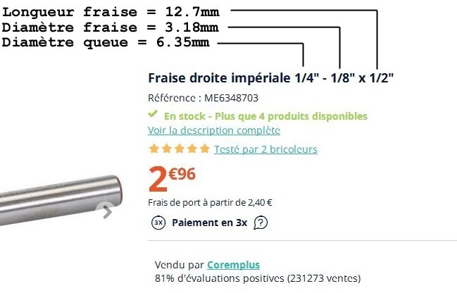

Sur le site que tu cites il y a deux types de fraises possibles: les fraises droites et celles à mortaiser.
Lesquelles faut-il choisir? en 4mm de diamètre?
Posté le 14/07/2019 à 17h43 par Ju_bil
Je ne connais pas ton matériel, mais si les pinces 6 / 6.35 / 8 sont fournies d'origine avec ta machine tu peux y aller sans problème, et prendre une des fraise d'un de tes liens précédents ;)
Les 2 types sont les mêmes sur tes 2 liens, c'est le diamètre de queue qui est différent. Droite ou a mortaiser c'est kifkif. et 4mm il me semble que c'est un peu gros... Moi j'ai fais 3 mais traditionnellement en slot c'est du 3 et des bananes, une fraction impériale...

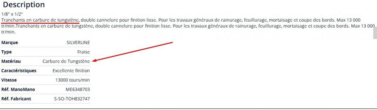

Dans le principe ces fraises sortent toutes du même fabricant Silverline.
D'après la fiche technique les tranchants sont en carbure de tungstène.
Donc ce sont des pastilles rapportées ce qui justifie la différence de prix avec les fraises intégralement en carbure.
Pour les premières pistes que j'ai construit il y a 40 ans on ne trouvait que des versions avec des pastilles rapportées.
Le problème c'est que l'on ne peut les ré-affuter qu'une seule fois mais d'ici là on a de quoi fabriquer 3 pistes 8 voies de 40m.
Les fraises carbure sont impératives pour rainurer dans l'agglo ou le MDF. Car il existe aussi des fraises en acier HSS mais on rainure rarement plus de 3m dans ces matériaux avant qu'elles ne brulent.

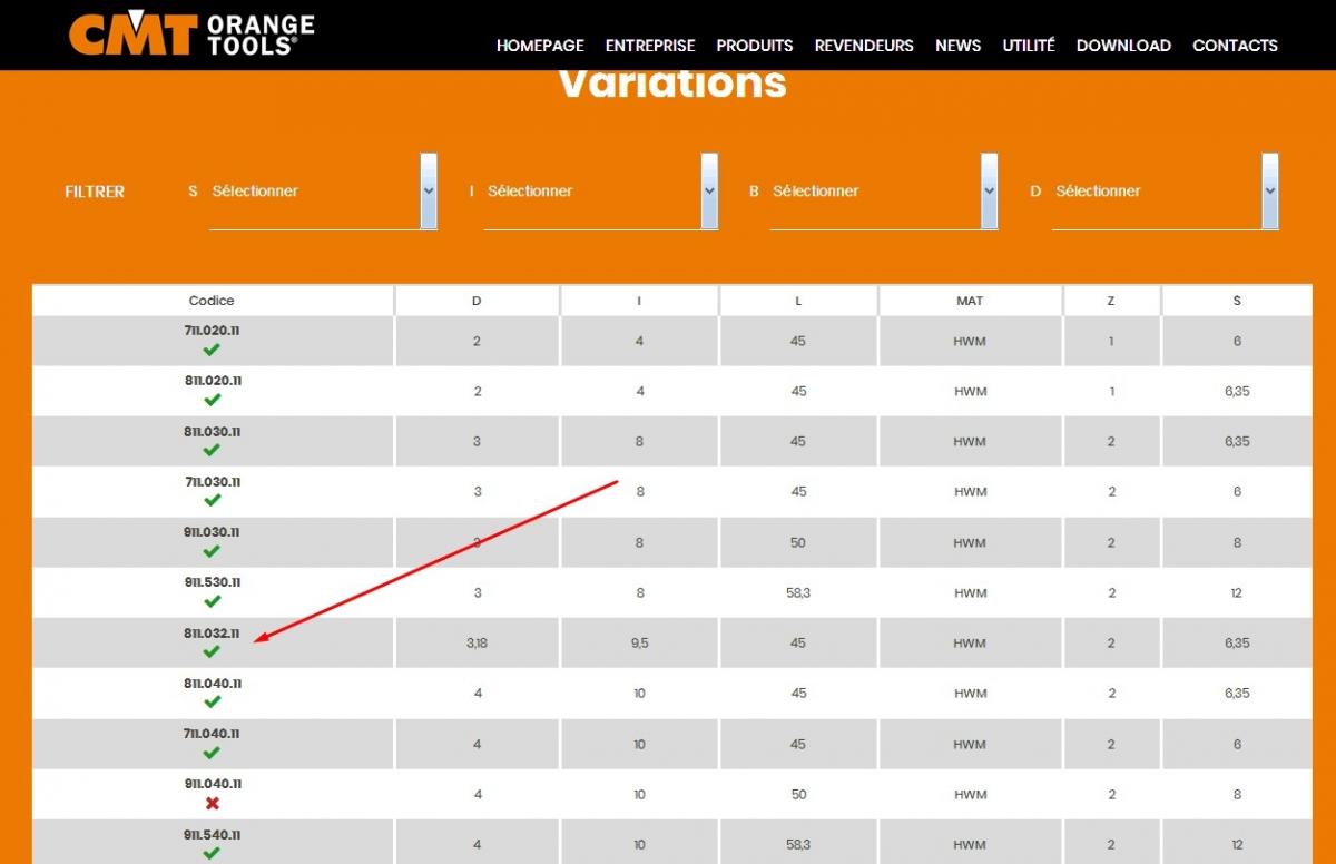

Si tu n'as pas confiance dans les Silverline, la bonne solution est ici :
Ou ici, c'est ce que j'utilise ainsi que le MMC :
Référence fabricant pour recherche : CMT utensili 811.032.11
Pour les pinces des défonceuses je ne possède qu'une pince de 1/4" (6.35mm) avec laquelle j'utilise aussi des fraises avec des queues de 6mm.
Mais c'est peut-être lié aussi à la flexibilité de ma pince et ce n'est peut-être pas le cas pour toutes.
Par contre l'inverse n'est pas possible.
Pour la rainure je confirme 4mm c'est trop, 3mm ce n'est pas assez.
