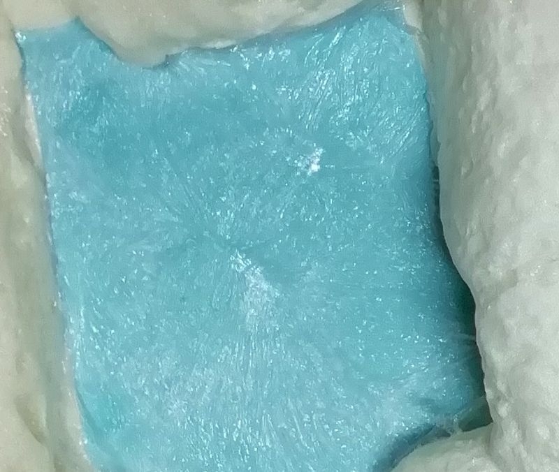

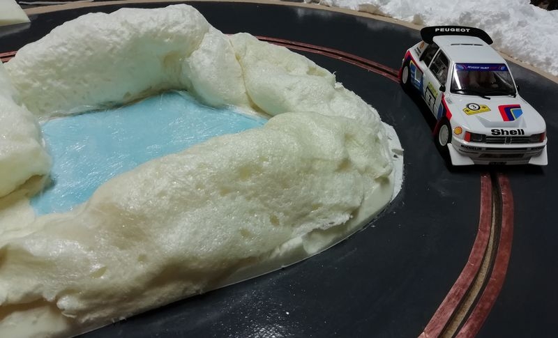

j'ai fait une petite marre (faute de place)
, à la base j'envisageais ça pour une cascade que je ne pense pas pouvoir faire...
Papier bleu avec du film étirable usager récupéré au taf servant à filmer les palettes, le tout collé à la colle blanche
Je trouve le rendu pas mal du tout

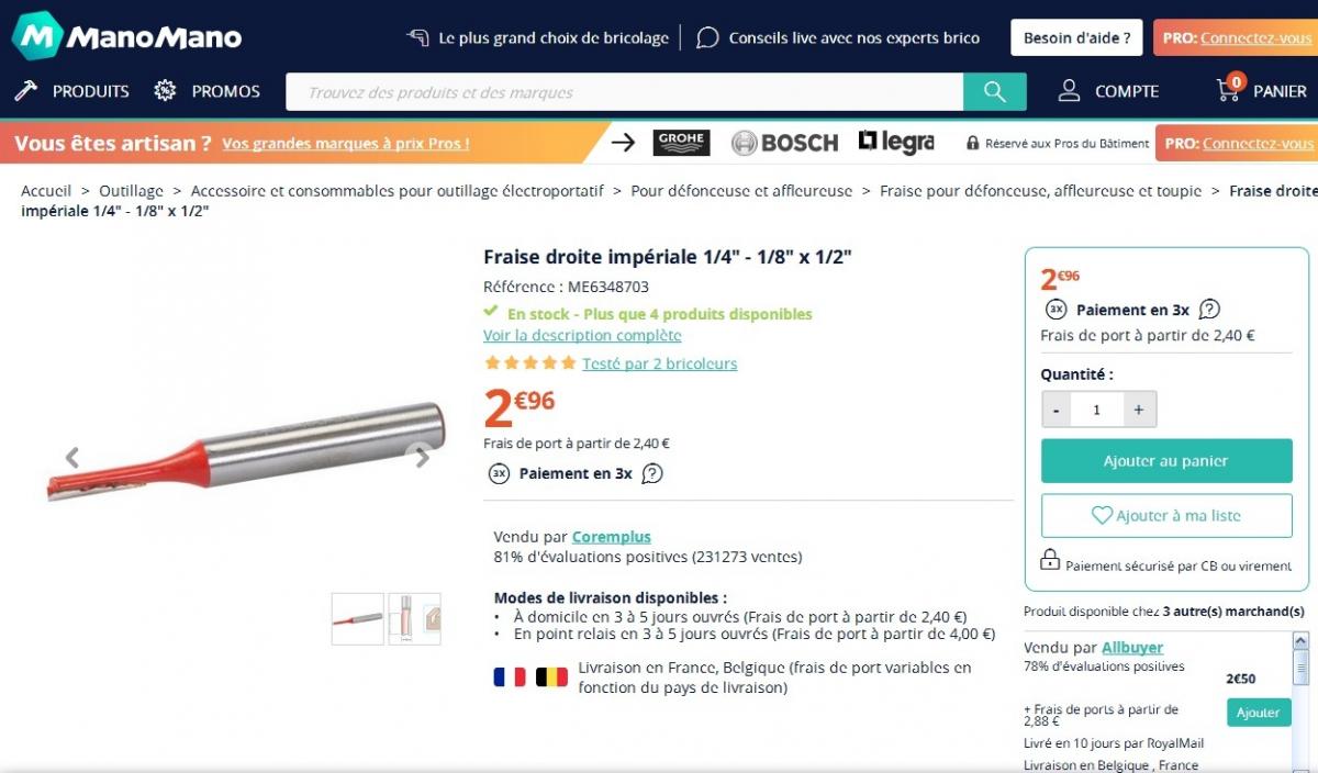

cbruno a écrit : défoncée avec une fraise Bosch au 1/8 (sur défonceuse bri...pot à 30€), en 2 passes.
bonjour,
une fraise Bosch au 1/8....t'aurais un lien vers un site où on peut acheter ca?
j'ai un peu de mal à trouver.....je sais meme pas à quoi ca doit ressembler.....
Posté le 14/07/2019 à 01h57 par pepe_plus
C'est pas du Bosh mais vu le prix tu peux toujours le tenter.
Sinon Slot car corner...
Posté le 14/07/2019 à 14h27 par gilou-971
merci pepe_plus!
J'avance :-)
Me reste à trouver du MDF. Ca vaut de l'or ici. (quand je vois les posts où tu ne comptes pas le prix du bois!)
sympa manomano. 2.96 et tu peux payer en 3x!
Posté le 14/07/2019 à 14h37 par gilou-971
Voila le genre de truc qui, moi, me fait réfléchir.

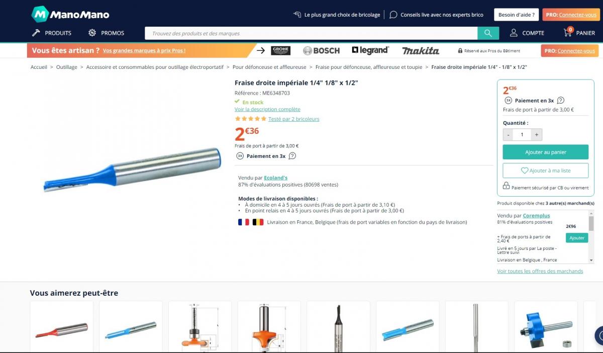

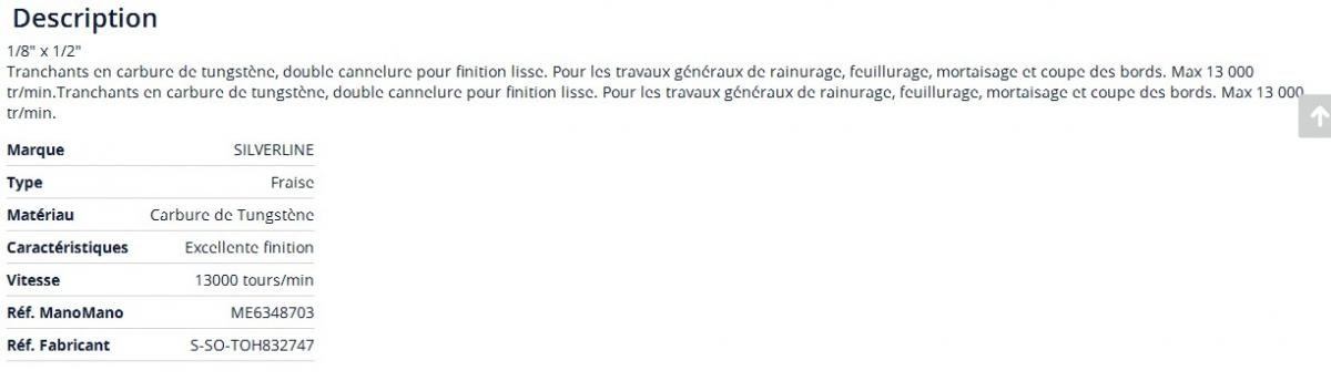

J'ai trouvé la fraise de pepe_plus.
Mais pas tout à fait. Et j'ai fait une recherche sur la référence.
Même référence, prix différent (2.36 au lieu de 2.96), elle est bleue et pas rouge....
Posté le 14/07/2019 à 14h45 par gilou-971

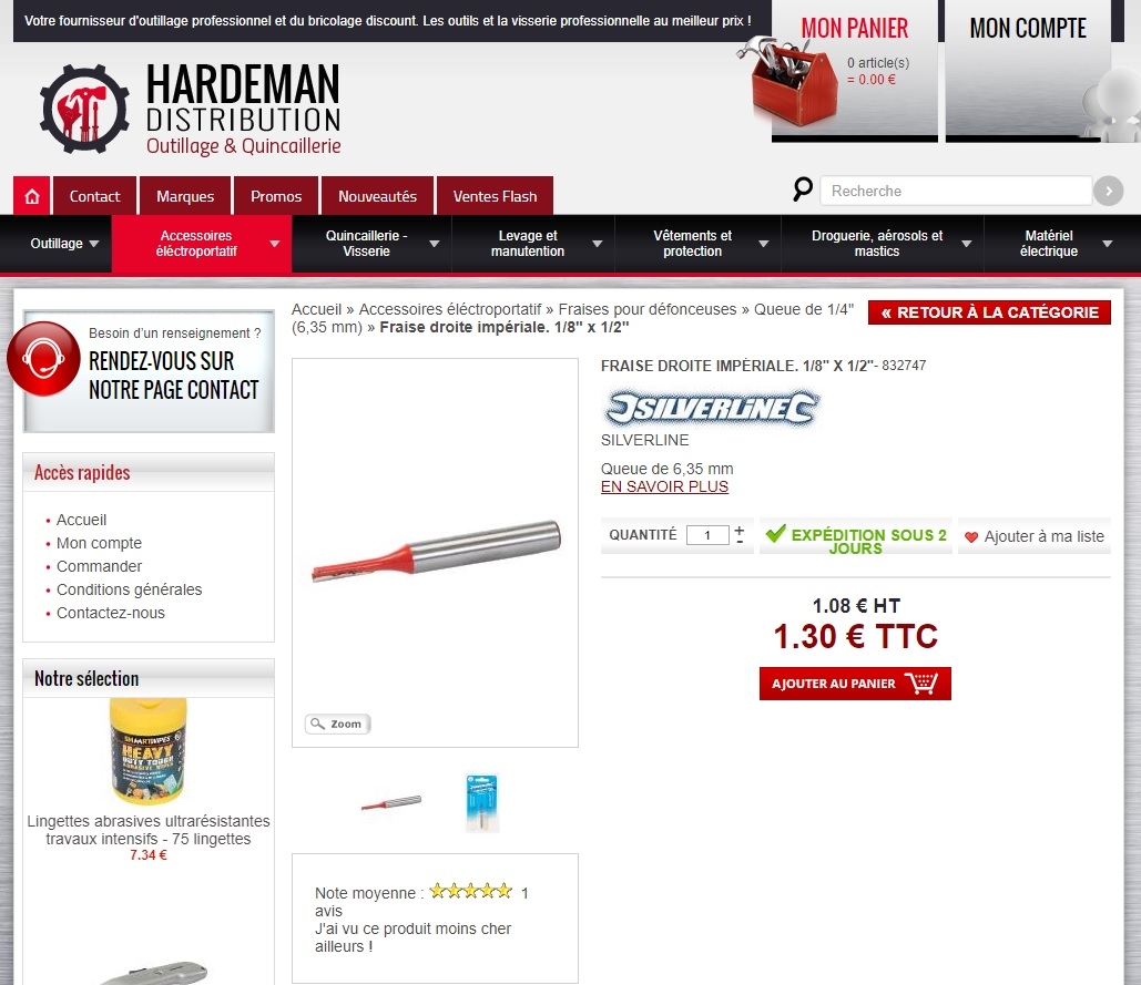

comme je suis du genre à persévérer, j'ai trouvé celle de pepe_plus, en rouge, moitié prix, 1.30 euros....
Dans le monde du bricolage, ils font rien pour aider.
L'un donne l'EAN, l'autre la référence fabricant, etc... tout est comme ca, impossible de comparer d'un site à l'autre, sauf à être un professionnel de la profession comme dirait Godard (on cite pas assez Godard sur FSF).
Posté le 14/07/2019 à 14h47 par gilou-971
bon sinon pepe_plus, vu que j'habite loin, que je vais avoir genre 15 euros de fdp pour chaque colis, qu'est ce que tu me conseilles comme fraise? (un truc de bonne qualité mais plus cher ou sinon faut que j'en achete 10 à 1.30?)
