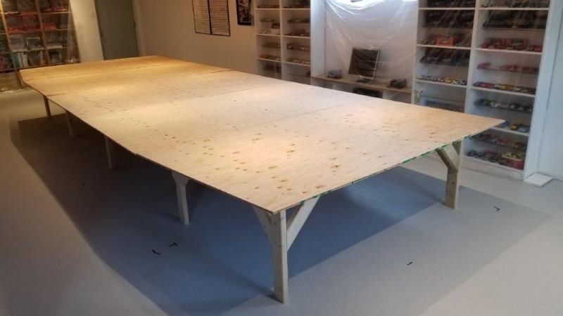

Posté le 08/06/2018 à 04h07 par fastwagon

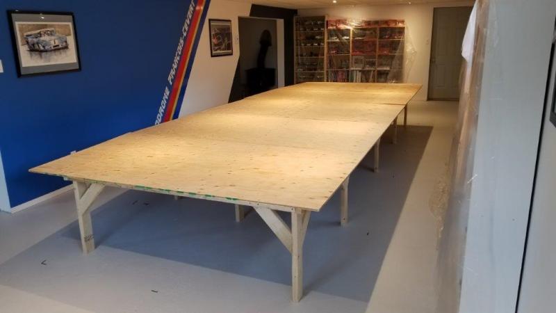

La table est mise...
Et le traçage peut commencer...
Posté le 08/06/2018 à 14h08 par lpmc6622
Ne manque plus que le couvert…
Bon, tu as déjà un circuit de prêt. OK, il est au 1/320, mais tout de même…

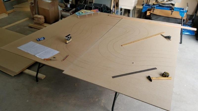

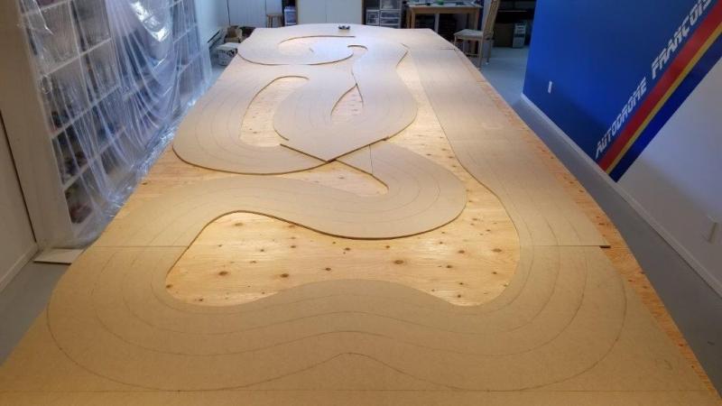

Posté le 11/06/2018 à 20h38 par fastwagon
Tous les morceaux (11), y compris la parabolique légèrement relevée (10,5° en son centre) sont maintenant tracés, découpés et préposés.
On va pouvoir passer au défonçage...

Posté le 12/06/2018 à 09h38 par lpmc6622
fastwagon a écrit : Tous les morceaux (11), y compris la parabolique légèrement relevée (10,5° en son centre) sont maintenant tracés, découpés et préposés.
Ca commence à bien se matérialiser, tout ça!
Ca veut dire quoi "en son centre"? La parabolique l'est aussi dans le sens radial?
Posté le 12/06/2018 à 11h58 par fastwagon
lpmc6622 a écrit : Ca veut dire quoi "en son centre"? La parabolique l'est aussi dans le sens radial?
Je veux dire le point où elle est le plus relevée.

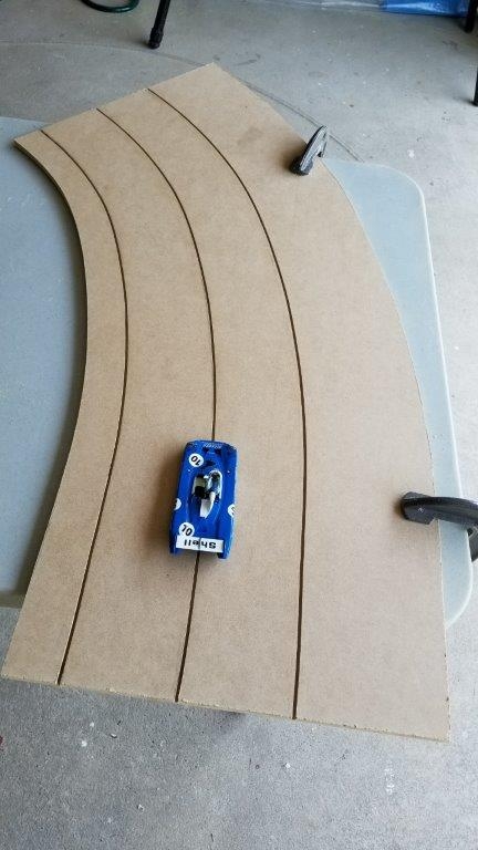

Posté le 12/06/2018 à 17h22 par fastwagon
Panneau-test défoncé avec succès... Les outils sont calibrés, on va pouvoir commencer...

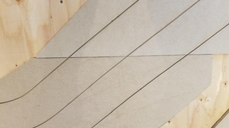

Posté le 13/06/2018 à 12h08 par Ronnie31
Merci Fast,
Comme tu n'as pas encore usiné le chemin de tresse, je suppose que tu vas utiliser la fraise spéciale Slot car corner?
MP
Posté le 13/06/2018 à 12h15 par fastwagon
Exact. Je le fais en dernier sur tous les morceaux et toutes les voies à la fois, parce que c'est vraiment rapide et facile. Et comme ça je ne règle la profondeur de mes fraises qu'une seule fois.

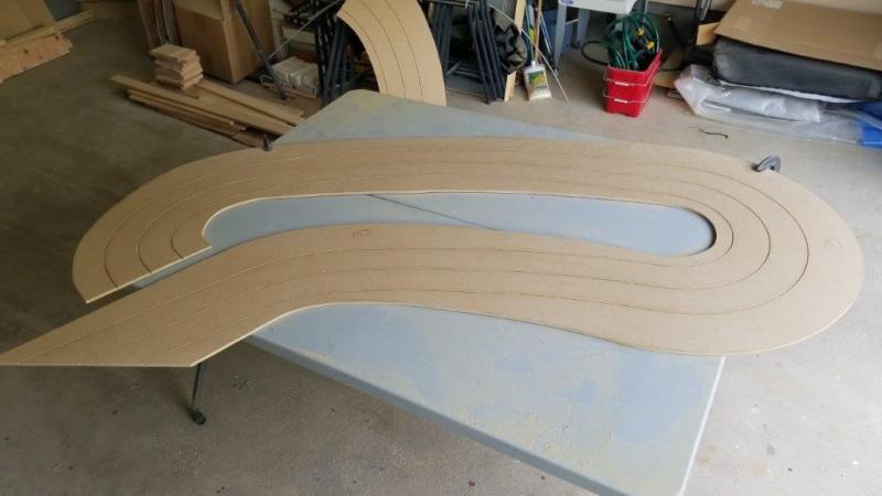

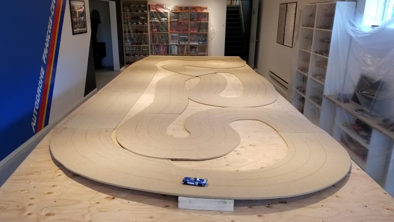

Posté le 13/06/2018 à 16h27 par fastwagon
La pièce maîtresse, plus gros morceau du circuit...
J'adore ce raccord...

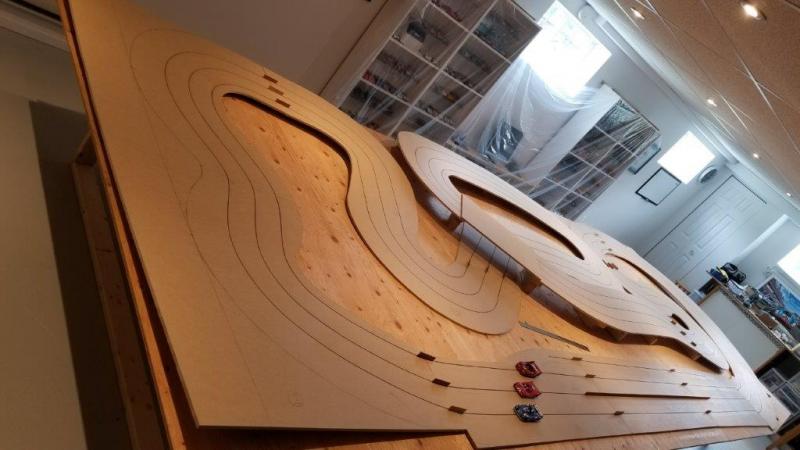

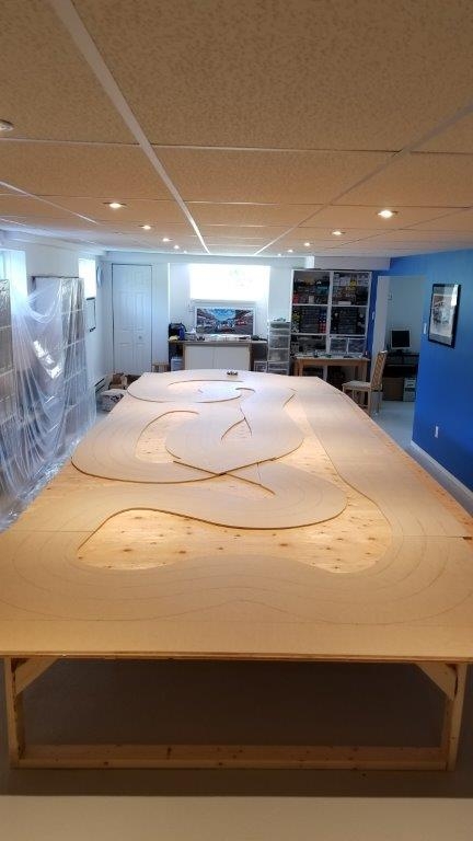

Posté le 18/06/2018 à 15h59 par fastwagon
Voilà à quoi ça ressemble avant le défonçage du lit de tresse...
Petit assemblage à blanc pour vérifier la visibilité, le relief et l'absence de dévers...
