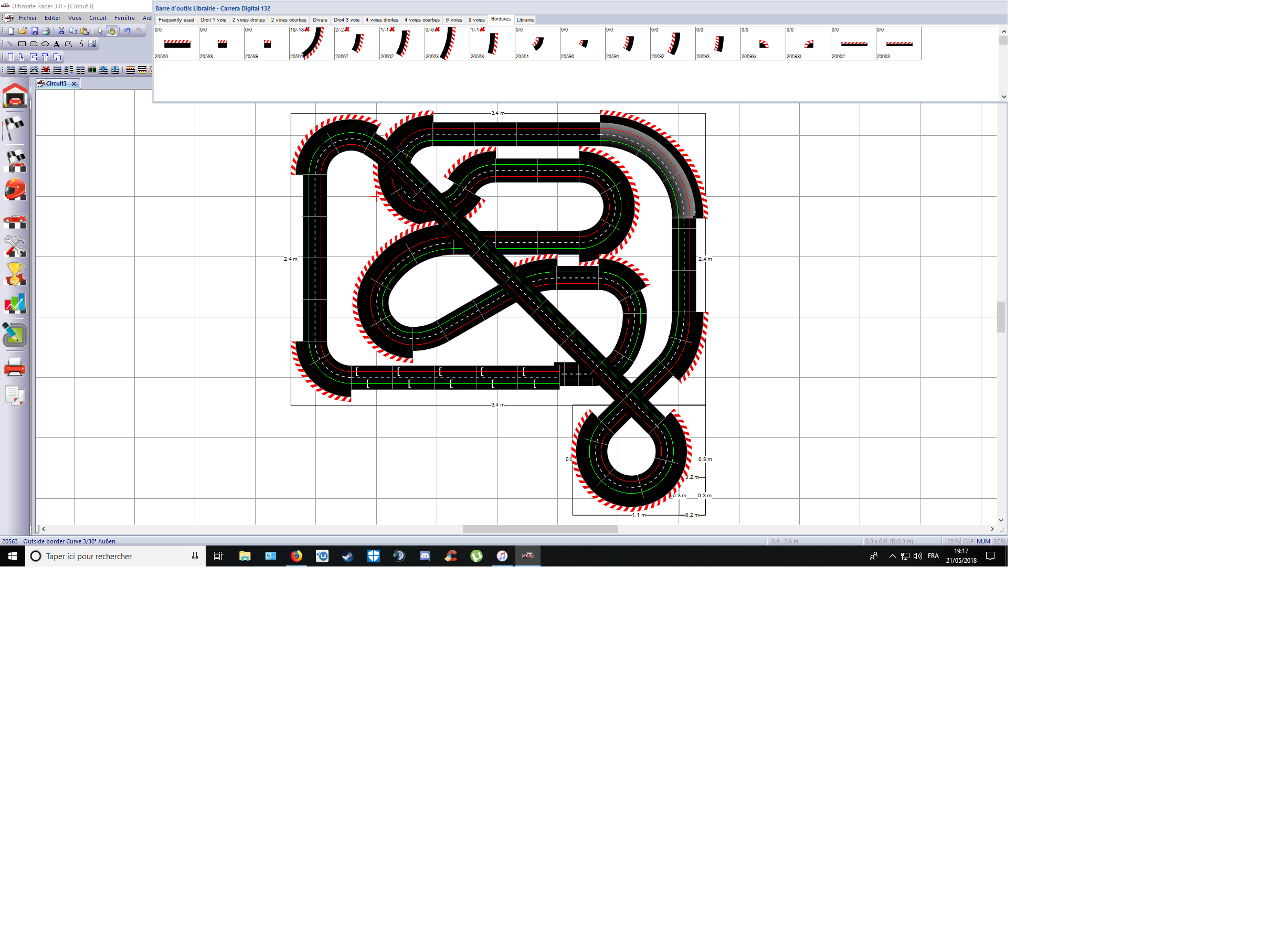

en partant de la base de Pepe_plus...
En modifiant le tracé, tu as supprimé le pont et ce n'est plus un 8... Donc des voies de longueur différente, très pénible, surtout en analogique...

Posté le 24/05/2018 à 21h31 par pepe_plus
Différence de longueur 0.10 x 2 x 3.146 = 0m63
Posté le 24/05/2018 à 21h32 par Shenix
63cm, c'est plus ou moins ce que je retrouve en différence quand je fais différents tracés...

Shenix a écrit : en analogique dans l'absolue chacun passe sur les 2 voies de mes souvenirs...le 8... j'ai du mal a m'en accommoder
Changer de voie c'est impératif y compris avec un 8..
Le but dans une course c'est de se tirer la bourre.
Si c'est pour regarder l'autre te coller 62 cm tous les tours même en se disant que le coup suivant se sera l'inverse, aucun intérêt.
Autant rouler tout seul sur une mono-voie.
Franchement je ne vois pas ce qu'il y a à accommoder avec un 8 mais bon...
Posté le 24/05/2018 à 21h40 par pepe_plus
Shenix a écrit : 63cm, c'est plus ou moins ce que je retrouve en différence quand je fais différents tracés...
Tant qu'il n'y aura pas de 8 et ce quelque soit la forme du tracé, il y aura toujours 63cm de différence.

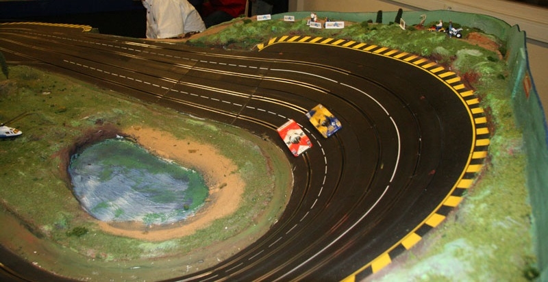

J'aimerais conservé un virage relevé comme sur cette exemple (a l'image de monthléry, le vieux monza... sans être autant que ces deux circuits)

Shenix a écrit : J'aimerais conservé un virage relevé comme sur cette exemple (a l'image de monthléry, le vieux monza... sans être autant que ces deux circuits)
Le tracé de pepe_plus se prête tout à fait à recevoir un virage relevé, selon moi ...
Ce que je ne saisis pas bien, c’est pourquoi tu remplaces les belles courbes fluides du tracé de pepe_plus par des sections qui pivotent de 90 degrés avec un virage R1 pour les relier. Cela donne une conduite très saccadée, et bien moins agréable.

Non, du tout... je cherche. J'ai remis mon tracé pour montrer le virage relevé.
Je sèche et bloque a trouver un tracé visuellement plaisant...
J'ai essayé d'utiliser des croisement... sa diminue de moitié l'ecart (je passe a environ 30cm), mais les croisement c'est sujet a soucis

LittleBen a écrit :Shenix a écrit : J'aimerais conservé un virage relevé comme sur cette exemple (a l'image de monthléry, le vieux monza... sans être autant que ces deux circuits)Le tracé de pepe_plus se prête tout à fait à recevoir un virage relevé, selon moi ...
Quelle est ta motivation pour réintroduire ces « angles droits »? Plus de longueur? Plus de remplissage de l’espace?
Le seul souhait sur la longueur est la ligne droite.
C’est pas le remplissage que je cherche mais le pilotage varié. Des grandes courbes et hop sa arrive sur un 90 serrer.
Finalement je me demande si le rail carrera ne se prête tout simplement pas a mon souhait. Sur du ninco ou scalex on peut avoir des rayons bien plus restreint... faut que je médite la dessus.
Le tracé de Pepe_plus est parfait en longueur de voie. Mais je le trouve vraiment simple. Est-ce le schema informatique qui fait ce rendu?

si t'as bien tout lu le forum tu as vu qu'on a tous mis des virages relevés.....avant de les enlever (sauf LittleBen!) , au prix de beaucoup d'effort, si on avait mis des virages plats dès le début....
Et puis difficile de comprendre la logique : tu mets un virage relevé, surement dans l'espoir de passer plus vite et tu mets des R1 pour bien faire ch.er les pilotes :-)
Trop simple le tracé de pp+? mais ce n'est pas le fait de sortir plusieurs fois à chaque tour qui montre qu'un tracé est bon. Un super tracé fluide avec des freinages affutées et des virages sur un souffle de gaz, c'est le pied à mon avis. Les plats de spaghettis avec plein de R1 pour rester dans les dimensions, ca dégoute du slot à la longue.
PS : Avec un virage relevé, tu pourras oublier une partie de tes voitures qui ne passeront pas cet obstacle.

Et puis difficile de comprendre la logique : tu mets un virage relevé, surement dans l'espoir de passer plus vite et tu mets des R1 pour bien faire ch.er les pilotes :-)PS : Avec un virage relevé, tu pourras oublier une partie de tes voitures qui ne passeront pas cet obstacle.
Je me dis que sa fait travailler les freinages.
Et le virage relevé correspond a l'idée de clin d’œil "monza/monthlery" comme j'ai écris plus haut.
sur le virage relevé "grand rayon" carrera cela passe. Les groupe C slot-it en club passe. Quelle type d'auto ne passerais pas un virage relevé?

Posté le 25/05/2018 à 05h28 par LittleBen
gilou-971 a écrit : tu as vu qu'on a tous mis des virages relevés.....avant de les enlever (sauf LittleBen!)
Erreur, Gilles, j’ai moi aussi enlevé le virage relevé en R2 de mes débuts. Beaucoup trop incliné, la plupart des LMP/GT modernes qui frottent, pas du tout le plaisir attendu!
Par contre je donne un peu d'inclinaison à mes virages, au cas par cas, souvent un minimum de 3-4cm (de hauteur) de différence entre les extrémités (bordures comprises).
