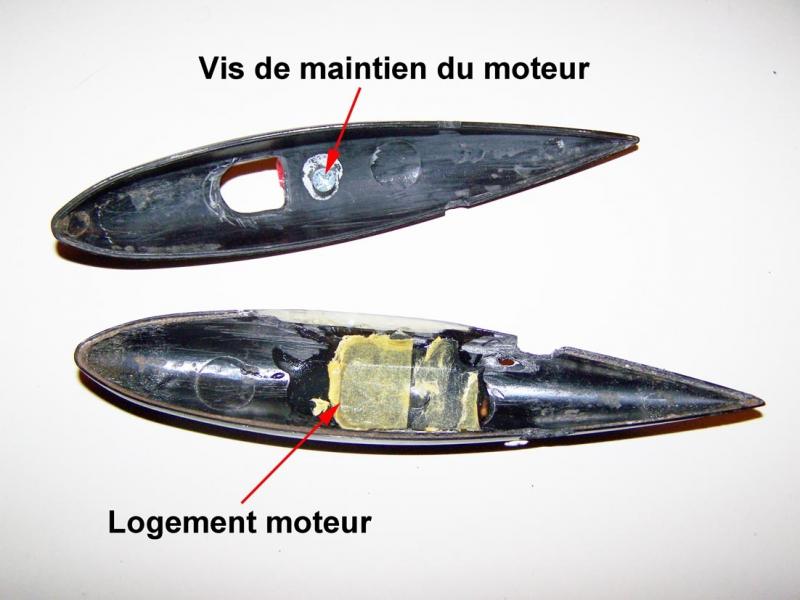

Astuce pour maintenir le moteur en place tout en le conservant démontable :
a- Entourer le moteur d’adhésif de masquage.
b- Couler dans la partie inférieur de la coque, de la colle bi-composants (Araldite) préférez un séchage lent 2h aux formules rapides 5 à 30min, plus une colle bi-composante est longue à sécher, plus elle est solide.
c- Positionnez le moteur dans la coque sur la colle. Ajoutez un peu de colle devant derrière et sur les cotés.
d- Lassez sécher 12 heures minimum.
e- Décoller le moteur, vous constaterez que le Scotch de masquage est resté dans la coque et à pris la forme du moteur.

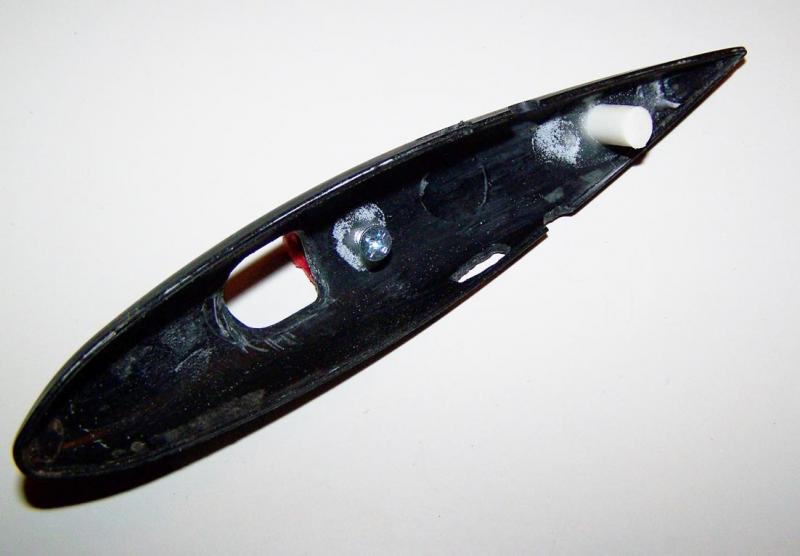

f- Sur la partie supérieure de la coque, au dessus du moteur percez un petit trou dans lequel vous introduisez une vis à peine vissée. Positionnez les deux coques comme pour les assembler avec le moteur en place. La vis doit vous empêcher de fermer l’ensemble.
g- Régler progressivement la hauteur de la vis, pour que la coque ferme correctement et que le moteur soit maintenu.
Pour cacher la vis en question, j’ai fabriqué un dosseret dans un capuchon de stylo Bic, que j’ai collé en place grâce à de la colle cyanoacrylate et du microbillage.

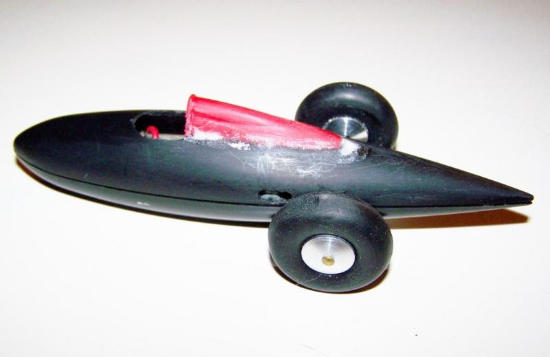

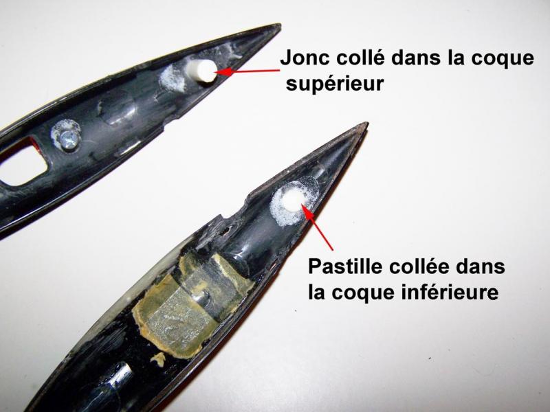

2ème étape l’assemblage des deux coques.
Fastidieux mais facile, j’ai sorti un vieux jonc en nylon vendus dans toutes les grandes surfaces de bricolage.
a- J’en coupe une longueur d’environ 15mm, sans me donner trop de mal je ponce en arrondi l’une des deux extrémités pour qu’elle prenne approximativement la forme de la coque.
b- Je la teins en place sur la demi coque supérieur, tout en coulant de la colle cyano autour, je dépose du microbillage avant que la colle sèche, je répète l’opération plusieurs fois, jusqu’à avoir une bonne épaisseur d’assemblage.

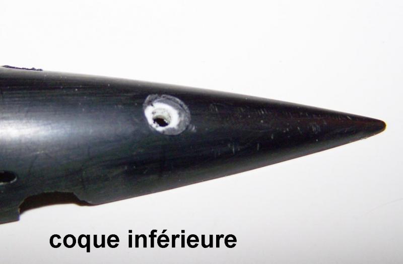

c- Puis je repère avec un trait de cutter sur la coque inférieur l’endroit correspondant. Je perce à cet endroit un petit trou.
d- Je coupe une pastille d’environ 4mm d’épaisseur dans le jonc et je la colle de la même façon sur le trou que j’ai percé dans la coque inférieur.
e- Je repositionne les deux demi-coques, puis me servant du trou déjà percé, je perce avec un foret de 1mm à travers la pastille et dans le jonc sur une profondeur de 5mm. ATTENTION de ne pas traverser.
f- Avec une fraise ou un foret de 4mm je j’élargi sur deux ou trois millimètres le trou dans la coque inférieur, pour que la tête de la visse puisse s’y loger lors du serrage.

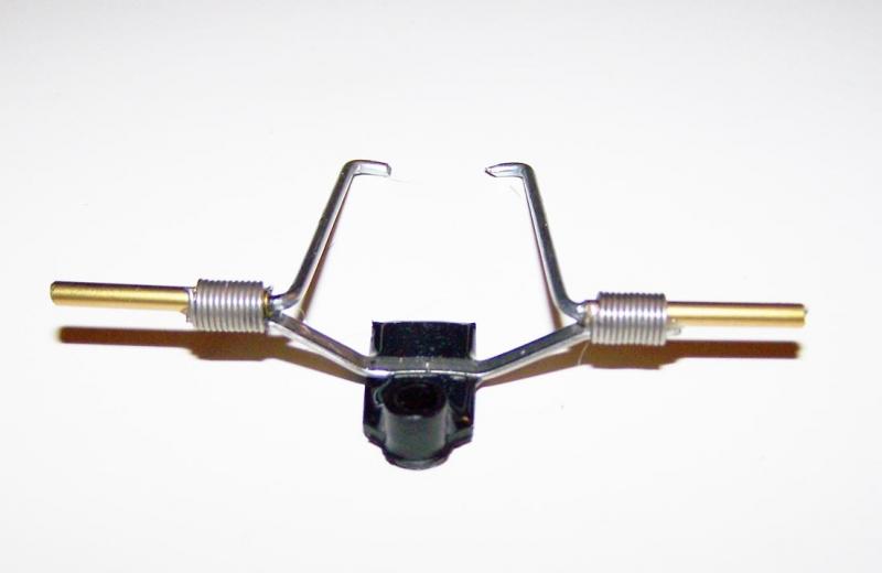

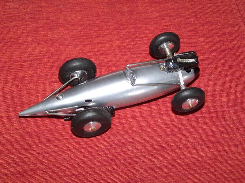

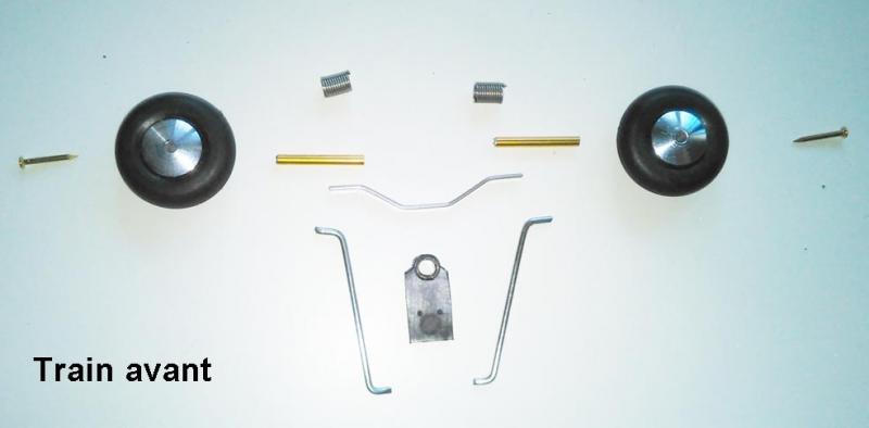

3ème étape le train avant

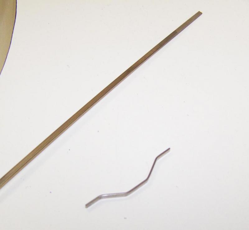

Sur cette photo, la lame plate est coupée puis formée à partir d’une baleine d’essuie-glace. Ne jetez pas vos vieux essuie glace, dans le caoutchouc se trouve ces baleines en inox fortes utiles.
Les ressorts proviennent du démontage d’une veille imprimante, encore une fois, il ne faut rien jeter.
Les tubes creux sont des axes en diamètre 2.4mm Slot-it coupés à dimension. Les petits clous ont été achetés chez Casto cet aprème, les roues sont vendues par deux dans les magasins de modélisme et sont destinées aux avions RC. Au peu de corde à piano, un morceau de châssis dont on a gardé que le support de guide.
a- Former le chapeau de gendarme dans la baleine d’essuie-glace, puis couper à la bonne dimension.
b- Après avoir déterminé la bonne longueur, coup dans l’axe creux, deux section de taille identique.

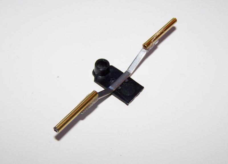

c- Coller à la cyano et au microbillage les deux tubes sur la lame en chapeau de gendarme comme sur la photo ci-dessous.
d- Coller l’ensemble sur le support de guide, voir photo ci-dessus.

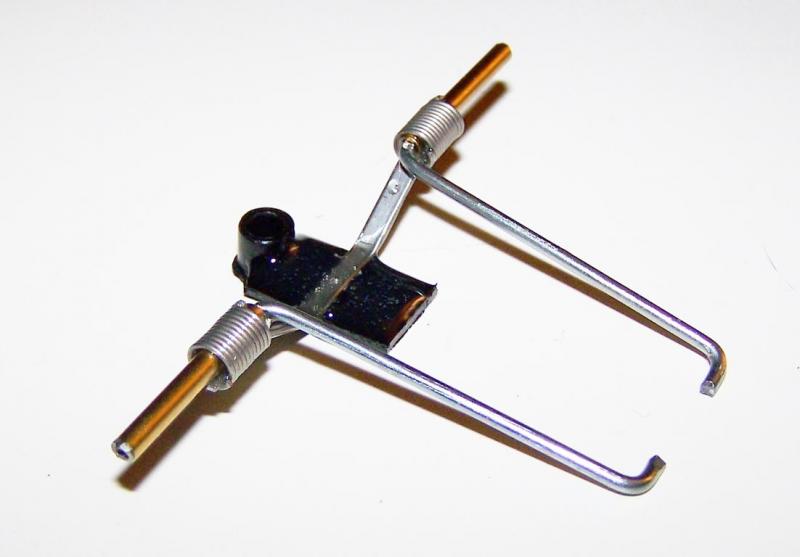

e- Après avoir enduit l’assemblage de colle bi-composants, puis glisser dessus le ressort comme sur la photo ci-dessous.
f- Pour parfaire la finition introduire les deux bouts de corde à piano pliées, dans les extrémités des deux tubes en collant à la colle bi-composants.
g- Puis laisser sécher en place.

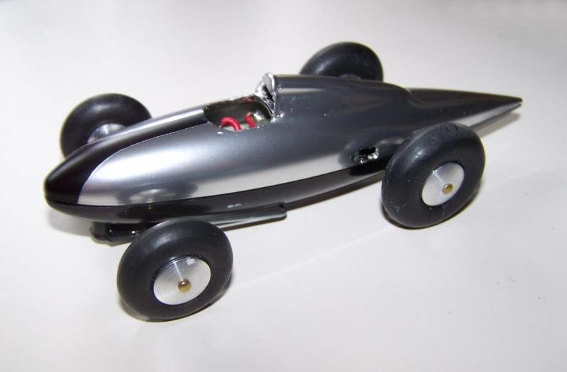

Posté le 18/03/2018 à 16h14 par Alain Craniotakis

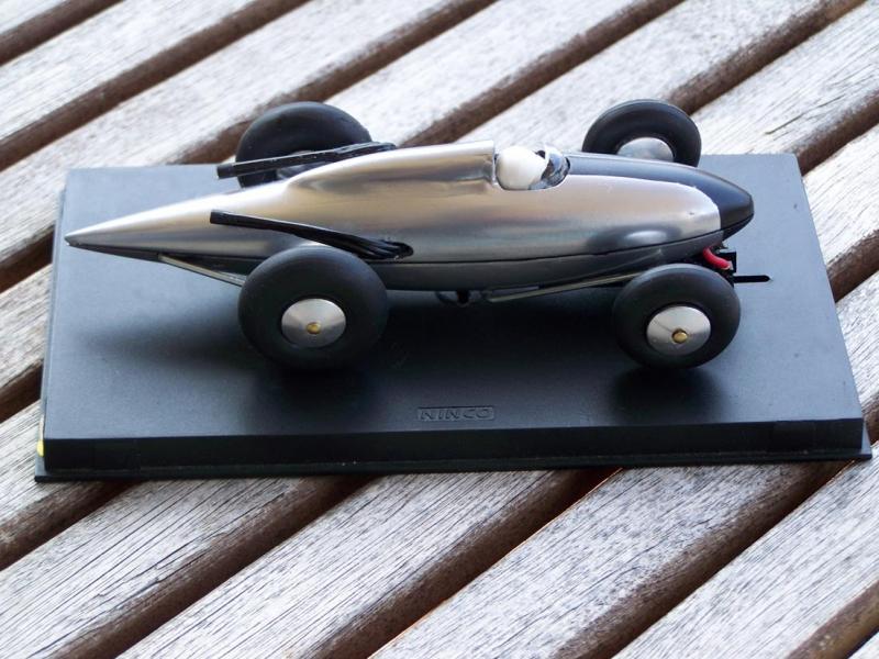

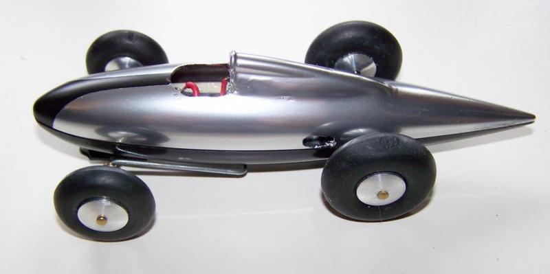

Trois photos après mise en peinture, attention l'assemblage n'es pas finit, le train avant est juste posé, le pilote est parti pisser et le le pare-brise n'est pas encore là.
Posté le 18/03/2018 à 16h37 par helmut
j'aime beaucoup tes roues et pneus qui donnent à l'ensemble un côté jouet Schuco .
j'avais fait la même chose avec mon lakester pour l'arète dorsale : un demi capuchon de stylo !
Posté le 18/03/2018 à 18h37 par Alain Craniotakis
Ben du coup pour le coté jouet Schuco, je me demande si je dois ajouter des décals, qui vont à l'encontre de cet effet.
Posté le 18/03/2018 à 20h45 par helmut
si c'est l'effet voulu : non . à moins de trouver un vieux décalque ...Schuco ....qui serait parfait sur ton Lakester.

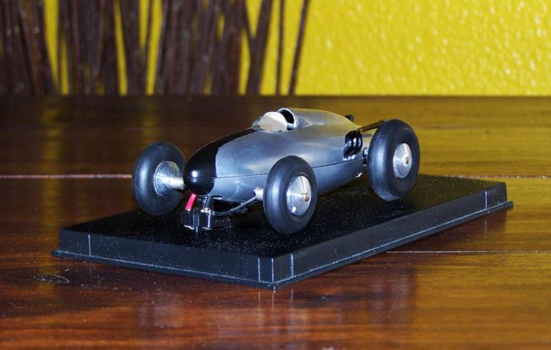

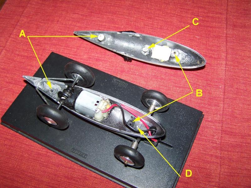

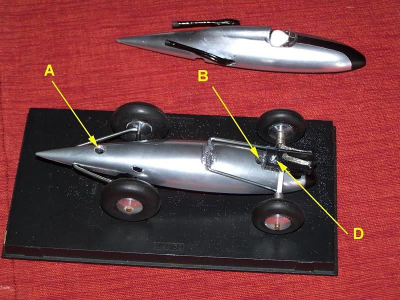

Avant dernier stade, l'auto est enfin prête à être assemblée. le pilote est en place, son pare-brise découpé au disque de coupe Dremel aussi. ainsi que les pots d'échappement.
Au passage ces pot venaient d'une F1 12 cylindre, j'ai donc découpé et retirer trois pots de chaque coté, pour plus de réalisme, vu la taille de l'engin c'est plus facile d'y introduire un V6 qu'un V12.
sur les photos ci-dessus et ci-dessous, les flèches maquées A et B désignent les puits de vissage avant et arrière. La C désigne la visse de maintien du moteur, qui pousse ce dernier en pression dans son logement. La flèche D pointe la visse de maintien du train avant qui est solidaire du support de guide. A noter que la voiture est entièrement démontable, le moteur peut être remplacer ainsi que la transmission.
Voici ci-dessous, une vue du dessous de l'auto, une fois fermée, les barre de maintien du train avant sont en-clipsées dans le tube collé à la carrosserie, de façon à pourvoir être démontées.

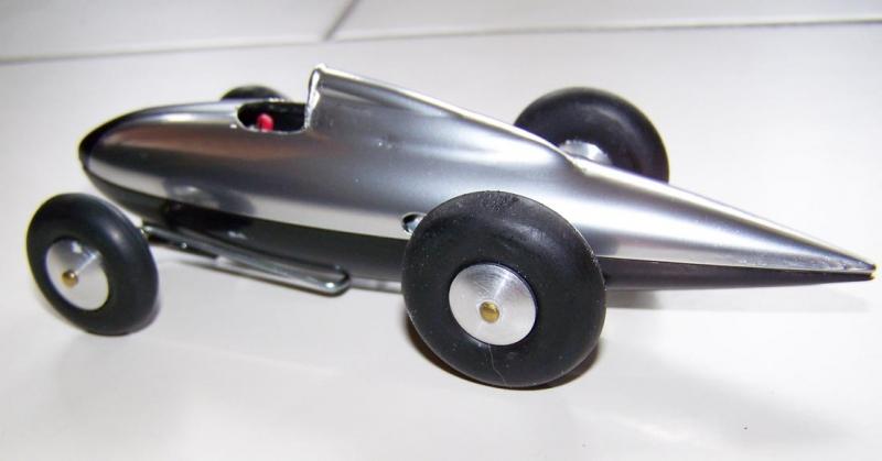

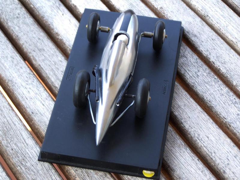

Voici maintenant quelles photo du produit presque finit, il manque encore les décos.
Vues de face
Vue de dos (ma préférée)
Vue de profile, notez le reflet des roues sur la carrosserie, l'effet alu poli de la peinture est plutôt sympa.
vue de trois quart arrière. la double bosse derrière le pilote (vue sur les photos lors des premiers montages, a été réduite à un seul bossage, plus esthétique.
