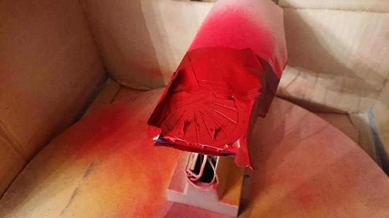

hier, j'ai découpé le cache et je l'ai positionné
j'ai passé le rouge
je retire les caches
et
caches mal positionnés, couches de peinture trop épaisse, en gros un CARNAGE!!!
plus qu'a reponcer, repenser ma technique de pochoirs et surtout faire des voiles plus fins.

Posté le 30/03/2018 à 09h46 par generation60
Hello,
Papier cache pas adapté, retiré trop tard ou trop tôt, plus il est épais et plus tu as des chances d'avoir ce résultat
peinture déposée de trop près et trop humide. la teinte doit venir des passage, pas de la couche.
ce qui aide énormément pour ce genre de travail, c'est d'observer un peintre en carrosserie le faire à l'échelle 1, j'ai fais un stage durant mon apprentissage avec un des ces doué comme on voit dans les émissions télé, c'était vraiment très chouette.
l'erreur que l'on fait presque tout le temps, c'est que l'on travaille trop vite, ensuite, il ne faut pas laisser trop de temps entre les couches non plus, cela sèche au bord du pochoir, pas cache, et cela fait une belle dentition à la place des bavures.
l'idéal, c'est d'essayer sur une plaque d'alu ou de verre, entre les essais, un coup de torchons avec un peu d'acétone, et moins de larmes.
voila, toujours plus aisé de donner des conseils...j'ai le beau rôle.
un point pour toi, peu sont ceux qui parlent de leurs échecs, il viennent plutôt pour la gloire.
Amicalement
Didier
Posté le 30/03/2018 à 17h52 par fred
En plus de procéder par fines couches, l'application d'un ou deux voiles d'apprêt juste après la pose des caches aide à étanchéifier le masquage

Posté le 30/03/2018 à 18h04 par generation60
couleur principale avec un cache en négatif et ensuite un (ce n'est pas un cache) un chablons positif, tout en ponçant entre les deux couleurs et au final au 3000 pour encore polir.
Plus de raccord plus d'escalier, la perfection, jusqu'au premier virage.
Didier
Posté le 30/03/2018 à 21h16 par fastwagon
Je plussoie tout ce qui vient d'être dit, tant pour la technique (couches de toute évidence trop lourdes) que pour l'humilité de montrer ces résultats; ça nous sert à tous, pour apprendre et pour relativiser notre talent (ou manque de).
Cela dit, question bête : ça n'aurait pas été plus simple de produire un décalque? Ça donne beaucoup plus de droits à l'erreur...

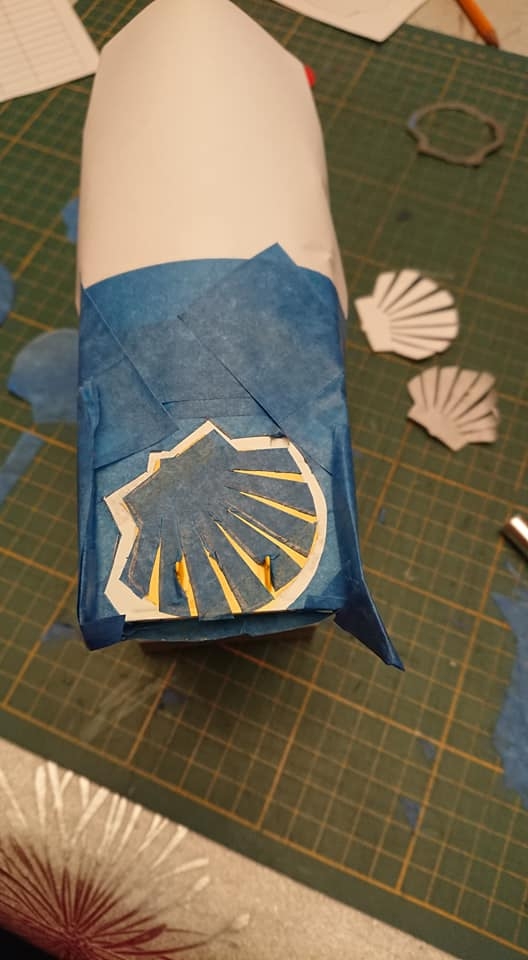

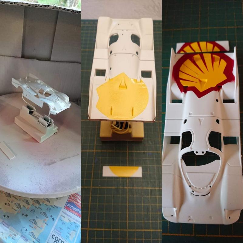

Posté le 07/04/2018 à 15h34 par spirou
Je m'y suis remis car sinon elle ne sera jamais prête pour le GP de Six Fours organisé par le CSR83 le week-end prochain.
J'ai appliqué les nombreux conseils donnés, avec notamment des voiles plus légers, des masques modifiés,...
Malgré quelques bavures je suis très satisfait du résultat.
Encore le noir à faire et je pourrais poser les decalcs en stock
Je ne pense pas essayer de rattraper les bavures, le mieux est l'ennemi du bien et je n'aurai pas le temps de rattraper un nouveau problème...

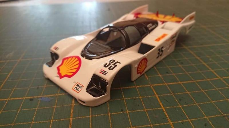

Posté le 07/04/2018 à 17h45 par spirou
Voilà fini pour la peinture, le reste de la déco se fera à l'aide de decalcs... Elle commence à avoir de la gueule :))
Posté le 07/04/2018 à 21h35 par generation60
Hello,
Bin écoute, c'est pas si cata que ça.
Tu trouves dans l'assortiment Tamiya, des éponges pour ponçage de finition, grain 8000, tu travailles au savon liquide légèrement dilué, à toi de sentir le rapport entre ta couche de rouge et celle des coulures à faire disparaître. Ensuite tu passes la pâte à polir extra fine, également de chez Tamiya et voilà, le tour est joué.
Amicalement
Didier

Posté le 08/04/2018 à 11h36 par spirou
Pendant que Madame fait la grasse matinée et que le vent souffle trop fort pour aller rouler en vélo je m'attelle aux decalcs de ma Porsche 962c pour le GP de Six Fours organisé par le CSR83 le week-end prochain... N'ayant pas tous les decalcomanies pour faire la déco d'origine fidèlement, je me suis adapté avec ceux que j'avais... Et ça rend pas trop mal. ;)

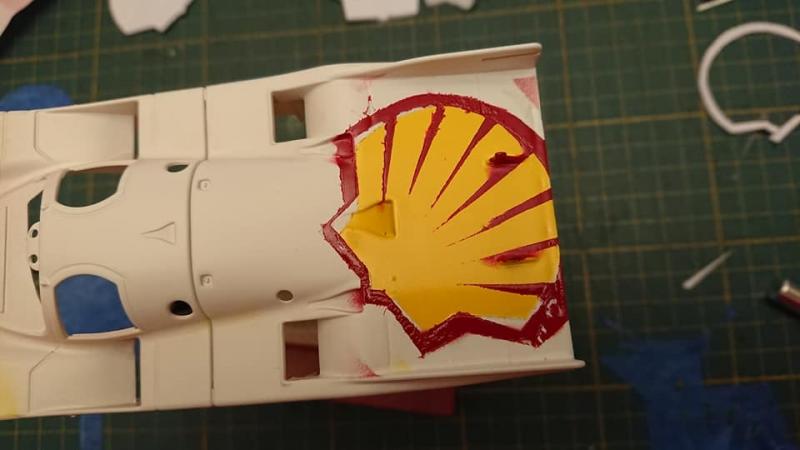

Posté le 09/04/2018 à 16h20 par blueb17
C'est bien mieux que tes premiers essais
Ça prend forme
Posté le 09/04/2018 à 18h51 par spirou
Oui j'ai fait le jaune plus grand que le premier essai pour être sûr de ne pas avoir de soucis en posant le cache suivant pour le rouge cette fois... Bon ce n'est pas parfait, ça a un peu bavé sous le scotch sur les endroits compliqué pour faire adhérer l'adhésif mais ça ira car la course c'est ce week-end.
